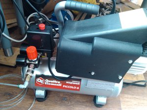

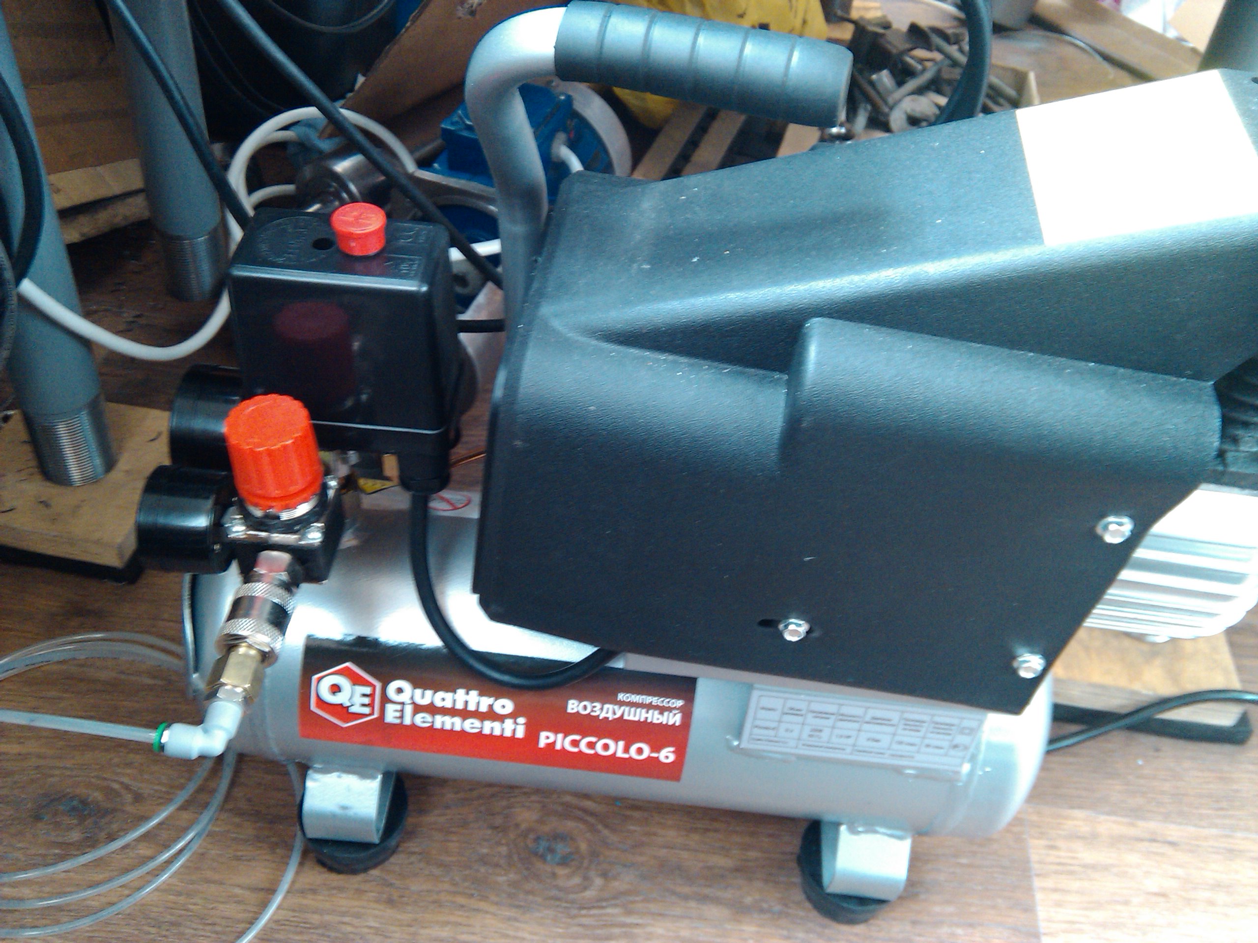

Сдвинулись с мертвой точки работы по смене инструмента
с холодильным компрессором ничего не вышло из 2 попавшихся оба дохлые
а покупать - зажал
зато попалось вот это итольяно-китайское чудо 2700р в "Костораме"
Из холодильного компрессора подороже вышло-бы
2014-08-30 12.21.30.jpg (2748 просмотров) <a class='original' href='./download/file.php?id=32502&mode=view' target=_blank>Загрузить оригинал (765.13 КБ)</a>
2014-08-30 12.21.49.jpg (2748 просмотров) <a class='original' href='./download/file.php?id=32503&mode=view' target=_blank>Загрузить оригинал (647.92 КБ)</a>

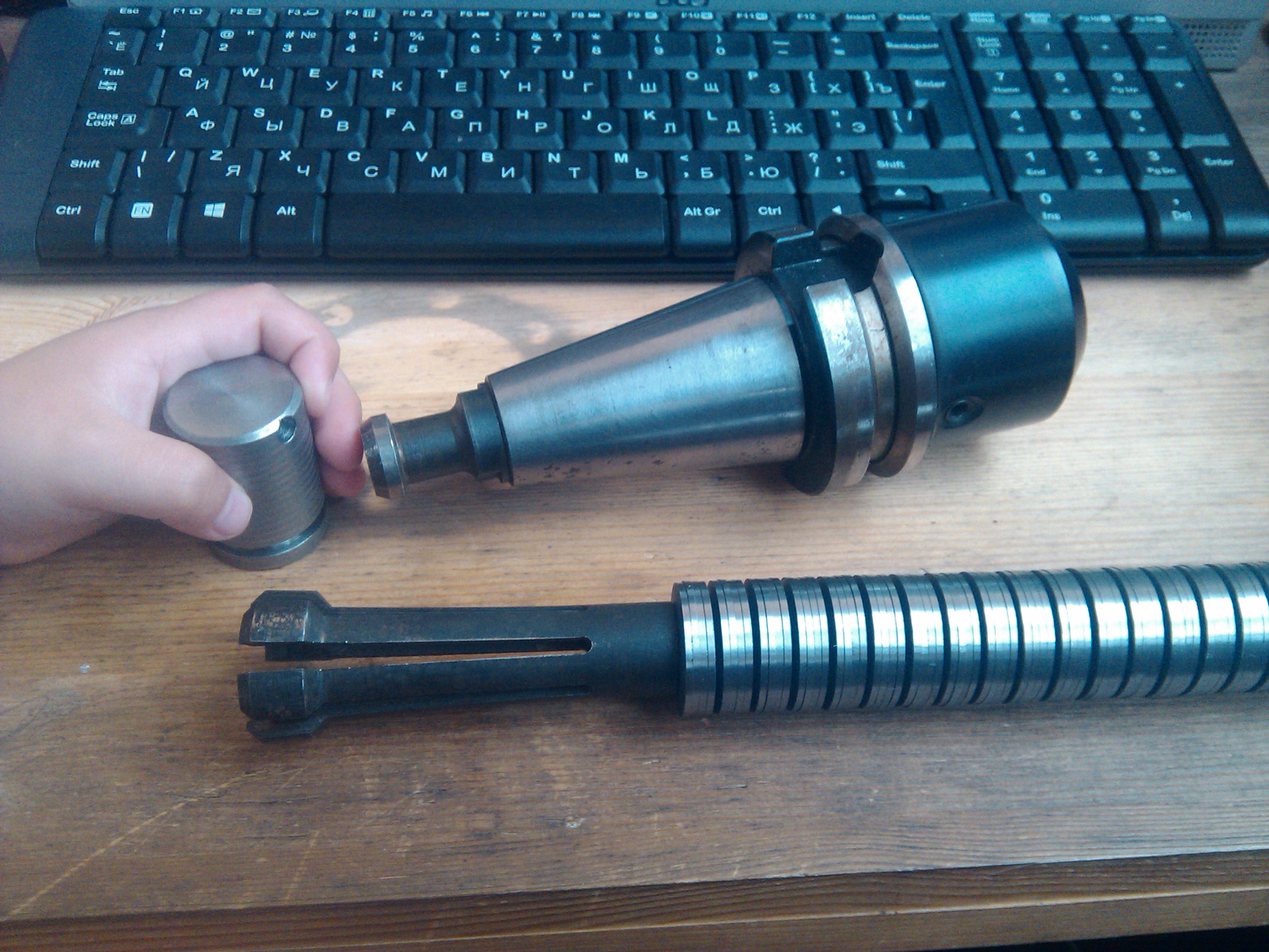

В Продолжение переделал захват инструмента с шарикого на цанговый (подвернулись оправки и штревеля под такой захват) вот и переделал
2014-08-29 17.30.35.jpg (2747 просмотров) <a class='original' href='./download/file.php?id=32504&mode=view' target=_blank>Загрузить оригинал (819.85 КБ)</a>

И вот все "хозяйство" в работе
https://www.youtube.com/watch?v=E1Q2p3lWnUY
Компрессор "тарахтит" после 5-6 зажимов разжимов
буду делать звуко-поглощающий ящик

konyshevk писал(а):зато попалось вот это итольяно-китайское чудо 2700р в "Костораме"
шумный он зараза, от холодильника по тише будет ;)

Re: ЧПУ фрезер по стали на балконе
aftaev писал(а):шумный он зараза, от холодильника по тише будет
потише? я свой слышу с расстояния максимум 2 метра! о нем я писал здесь
а такой же как у ТС (ну может чуть чуть побольше, процентов на 5-10) с соседнего квартала слышно :hehehe: я не шучу, ревет не по детски, а если где нить в помещении.... то разговаривать рядом с ним не возможно :evil:

Там выше на фото с цанговым захватом оправка ИСО 50? Какая-то здоровенная оправка.

Нет... это ISO 40 Это по сравнению с рукой большая , только рука детская сыну 3года :hehehe:
