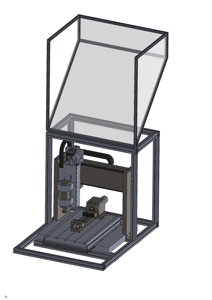

Через пол года или чуть более станок обретет примерно такой вид. Возможно за это время дизайн еще не раз поменяется :thinking:
Сборка_1_1.SLDASM.jpg (3424 просмотра) <a class='original' href='./download/file.php?id=34111&mode=view' target=_blank>Загрузить оригинал (217.4 КБ)</a>
Сборка_1_2.SLDASM.jpg (3424 просмотра) <a class='original' href='./download/file.php?id=34112&mode=view' target=_blank>Загрузить оригинал (212.69 КБ)</a>

Я практически такой собираю, сначала проектировал из торгово-выставочного профиля
Корпус для ЧПУ 2.jpg (3420 просмотров) <a class='original' href='./download/file.php?id=34114&mode=view' target=_blank>Загрузить оригинал (159.28 КБ)</a>
но такой профиль для меня оказалось приобрести сложнее чем профиль Bosch Rexroth 30 мм. Теперь из него собираю. Сзади за порталом делаю отделение для электроники, а под станком корыто.

Re: Дюрале-Стальной портальчик
Добавлено: 01 окт 2014, 12:09
Shishio Makoto писал(а):Через пол года или чуть более станок обретет примерно такой вид. Возможно за это время дизайн еще не раз поменяется
Не слишком узкий?
И мне одному кажется, что стол упрется в переднюю и задние крышки?
Добавлено: 01 окт 2014, 16:56
Дрюня
Возможно узковат, но это ведь набросок. Думаю человек собравший такой станок учтёт этот нюанс.
