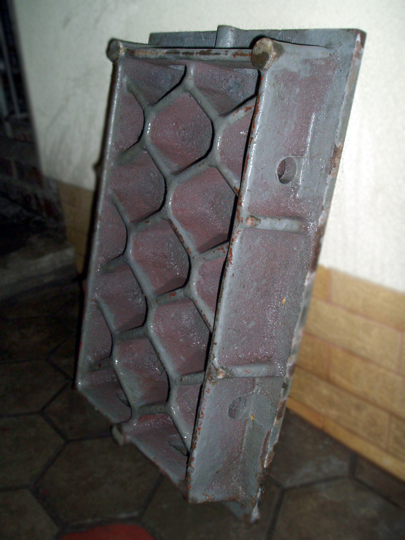

Станочек из этой темки построен на поверочной плите с рёбрами жесткости как на фото, "гладкой верхушкой" толщиной около 18 мм.
10.jpg (5655 просмотров) <a class='original' href='./download/file.php?id=49836&mode=view' target=_blank>Загрузить оригинал (659.74 КБ)</a>

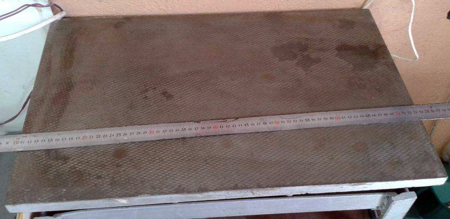

Сегодня приобрёл притирочную плиту 630 мм х 400 мм с такими же рёбрами жёсткости, но с ребристым верхом толщиной 22 мм.
11.jpg (5655 просмотров) <a class='original' href='./download/file.php?id=49837&mode=view' target=_blank>Загрузить оригинал (318 КБ)</a>
Найду ещё пару железок и буду делать новый проект и станок, на 20 х рельсах, 20 х ШВП и хотелось бы на сервах. В новой компоновке станка хочу получить рабочее поле 600 х 400 мм :roll: .
P.S. Думаю как назвать новый станочек...

Забыл написать цены на плиты:
первая с пересылкой обошлась мне в 150$, а вторая в 76$ :D .

Дрюня писал(а): Найду ещё пару железок и буду делать новый проект и станок, на 20 х рельсах, 20 х ШВП и хотелось бы на сервах. В новой компоновке станка хочу получить рабочее поле 600 х 400 мм
Ждём-ждём. А какая компоновка позволит на габарите 630х400 получить поле обработки 600х400?
