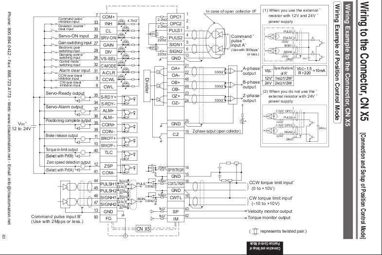

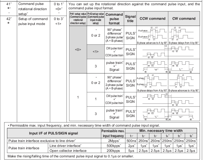

какой параметр сигнала Command pulse format мне надо выбрать в настройках сервы? контакты 33, 8,9 замкнуть на минус питания?
Снимок.png (2465 просмотров) <a class='original' href='./download/file.php?id=31482&mode=view' target=_blank>Загрузить оригинал (95.04 КБ)</a>
к каким входам подключать step, dir? line mode or open collector?
Снимок-1.png (2465 просмотров) <a class='original' href='./download/file.php?id=31483&mode=view' target=_blank>Загрузить оригинал (167.41 КБ)</a>
руководство по панасонику
привод панасоник 2.pdf
(5.37 МБ) 1803 скачивания
Re: Проект станка 2.2kW 2000х1000х100мм 4axis
Добавлено: 31 июл 2014, 09:06
33 - да, а вот что такой CCW over travel я не знаю...
Kulibin74 писал(а):к каким входам подключать step, dir? line mode or open collector?
3-6
Добавлено: 31 июл 2014, 11:29
Kulibin74
Nick писал(а):CCW over travel
Это помоему входы концевиков
CCW over-travel 9 CCWL inhibit input •
Use this input to inhibit a CCW over-travel (CCWL). ̃
• Connect this so as to make the connection to COM– open when the moving portion of the machine over-travels the movable range toward CCW. ̃
• CWL input will be invalidated when you set up Pr04 (Setup of over-travel inhibit input) to
1.Default is "Invalid (1)". ̃
• You can select the action when the CCWL input is validated with the setup of Pr66 (Sequence at over-travel inhibit). Default is "Emergency stop with dynamic brake".(Pr66=0)
Добавлено: 31 июл 2014, 11:40
Kulibin74
Nick писал(а):дифференциальный.
значит мне надо подключить STEP+/DIR+ от7I76 к контактам 3,4,5,6? и соединить GND 7i76 с 13 контактом GND драйвера?
Добавлено: 31 июл 2014, 11:50
вроде как да
