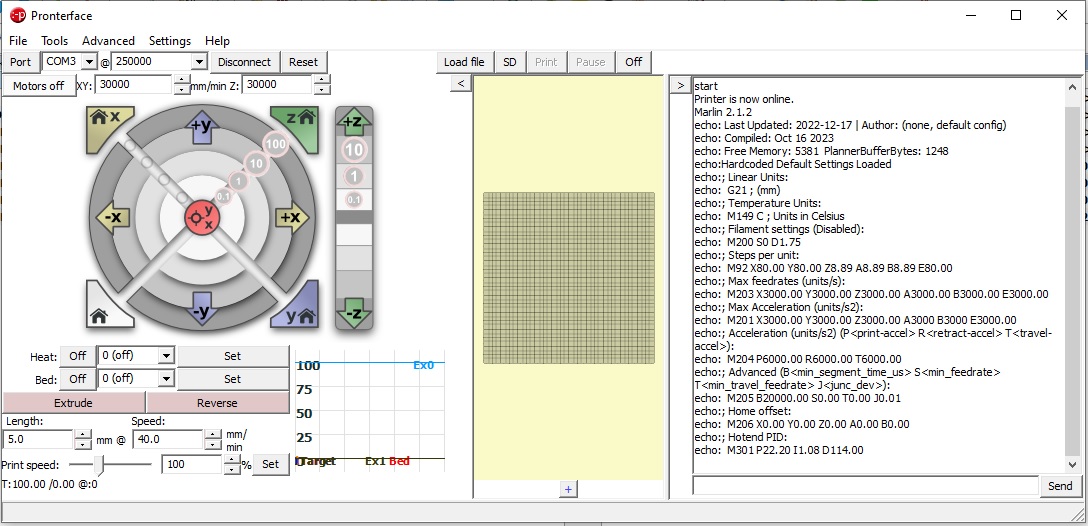

гражданинъ писал(а): ↑13 ноя 2023, 23:50 Спасибо ! Буду пробовать . Пробую бодаться с ZADIG ,пока не удачно
А вроде победил .В задиге нажал кнопку все девайсы ,заменил драйвер и всё прошилось из визуал студио !
Монитор такой совсем не нужен, прошивка марлин общается с компом с помощью команд что вполне достаточно для настройки , такую картинку удалось получить при подключении по сом порту?
загрузка.jpg (6976 просмотров) <a class='original' href='./download/file.php?id=209759&sid=fbd6cc88c90f9bad315af72638338468&mode=view' target=_blank>Загрузить оригинал (183.58 КБ)</a>

Прошивка Marlin настолько универсальна что залив в контроллер прошивку можно оперативно менять параметры контролера под себя
значение контролера M92 X40 Y40 Z10 А8.89 В8.89 E40 шага двигателя по осям шаг/mm
просто задав параметры значению M пример изменяем шаг по оси x M92 X20 и получаем значение
M92 X20 Y40 Z10 А8.89 В8.89 E40 шага двигателя по осям шаг/mm и т.д.

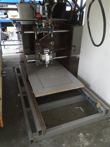

Интересует реализация на основе BIGTREETECH Octopus Pro V1.1. Тоже прикупил . Есть основа в железе:
станок 860мм540мм 3D-фрезер_500Ватт + Лазер 10_Отпических_Ватт на оси Z Совмещенно.
Хочу с другой стороны портала X установить ось Z для установщика.
Фрезером режу платы и отверстия, Лазером засвечиваю фоторезист и вырезаю шаблоны под маску из картона-прозрачной_пленки-катрона_с_односторонним_липким_слоем.
Фрезер с лазером на контроллере LPT-port + ПК c AltLinux Engineering_p10. Работает все прекрасно.
Устал паять вручную, да и глаза уже не те. Поле большое - мне оно с избытком, так что можно половину под установщик отдать

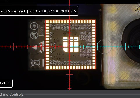

Всем привет. Приступил к тестам и допилингу своего.
Пока упёрся в плохую работу зрения с крупными деталями (esp32s2-mini-1). Заказал красную ленту (под неон), поиграюсь углами установки и рассеиванием.
Не всегда калибровка 506го сопла проходит.
Ну, буду разбираться и тему почитывать.
Пока вот)
https://youtu.be/eIUxOKHQgKI

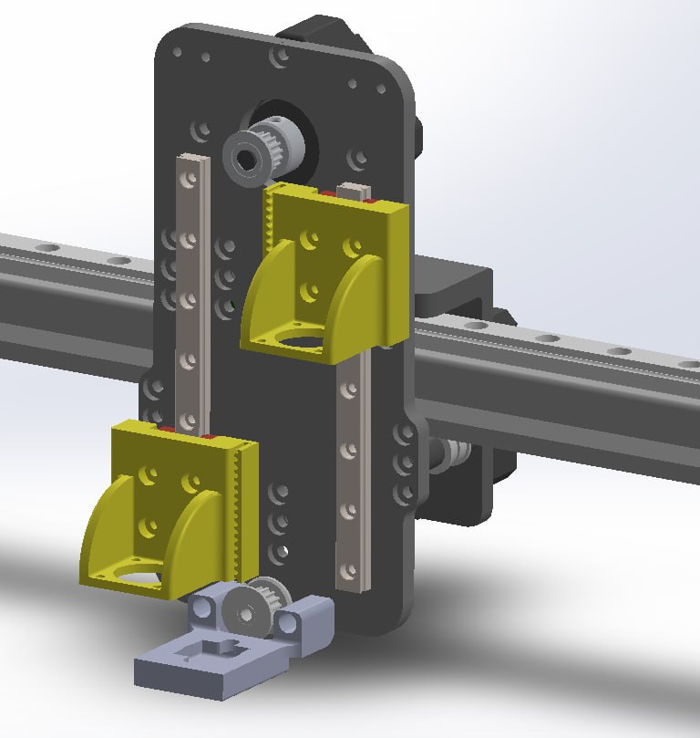

Ближайшая переделка запланирована как то так
IMG_20240620_093322_311.jpg (6064 просмотра) <a class='original' href='./download/file.php?id=211979&sid=fbd6cc88c90f9bad315af72638338468&mode=view' target=_blank>Загрузить оригинал (53 КБ)</a>

Тонкий рассеиватель из белого пластика очень помог, и подстройка explosion камеры в сторону затемнения.
Позиционирование ещё неточное, присутствует проворот лёгкий (1-2 градуса), но тут я грешу на драйвера поворотных нема8, это drv8825 с 32 шагами, получается дробное 17.7777 значение на мм. Заказал 2208, заодно управлять ими по юарту проще будет, и микростеппингом поиграть.
https://youtu.be/a55s9x0vVg4
