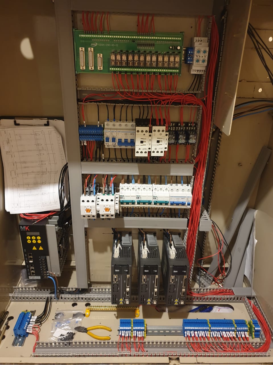

Re: Brother tc 225 модернизация
Сообщение ali »
Электрик начал монтаж
PHOTO-2021-06-17-22-41-24.jpg (1668 просмотров) <a class='original' href='./download/file.php?id=196108&mode=view' target=_blank>Загрузить оригинал (177.43 КБ)</a>
ali писал(а): ↑ Электрик начал монтаж
Сервы подключены через пускатель или автомат?
john1987887
Сообщения: 3063
Репутация: 1802
Сообщение john1987887 »
aftaev писал(а): ↑ Сервы подключены через пускатель или автомат?
А зачем им пускатель?
