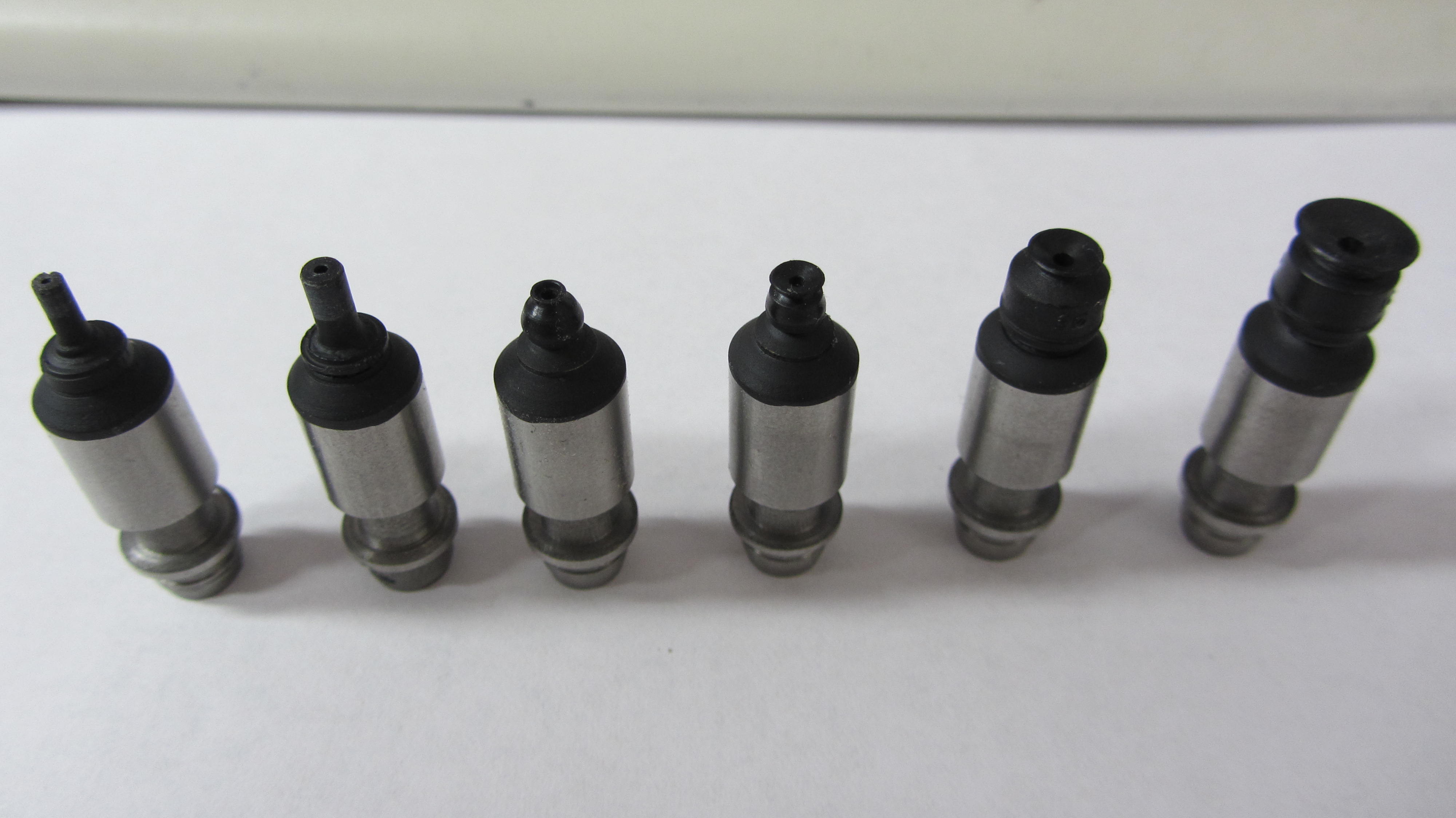

Все основные узлы у нас доработаны сейчас. Мы внимательно следим за всеми отзывами. Например - была проблема с пневмаклапаном, он после 30 минут работы аппарата начинал переставать работать. Это было связано с его перегревом. Проблема решилась дистанционно, просто необходимо было добавить в схему питания пневмаклапана резистор и конденсатор. Проблема решена.
Далее, была проблема с насадками №1 и №2, а именно их наконечников (элементы захвата компонентов) Мы их раньше изготавливали и латуни. Тем самым при распознавании компонента, часть насадки была видна на камеру, из за чего компонент выбрасывался в корзину и ставился на плату с большой не точностью. Сейчас изготавливаем данные наконечники из пластика. И высылаем их тем, кому необходимо заменить.
По программе на первых порах возникали сбои и разные глюки. Сейчас все довели до совершенства. Не все еще обновили ее. А тем кому обновили, рады до ушей. Удалось снизить нагрузку на процессор и работать с высоким разрешением, было (640х480) стало (1280х960), между режимами можно спокойно переключаться в программе. Тем самым еще более повысили точность распознавания.

Насадки нового образца (4886 просмотров) <a class='original' href='./download/file.php?id=56244&mode=view' target=_blank>Загрузить оригинал (548.38 КБ)</a>
