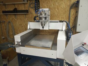

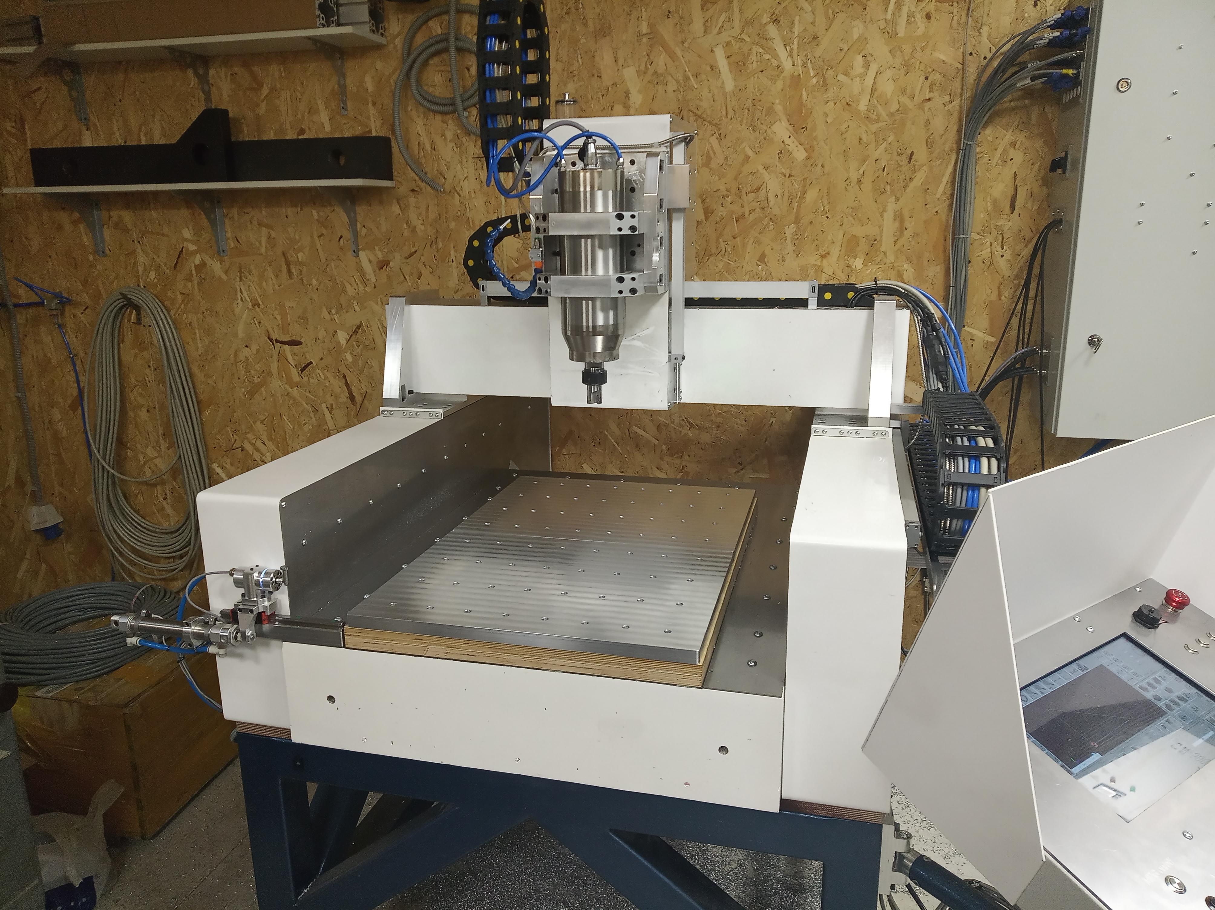

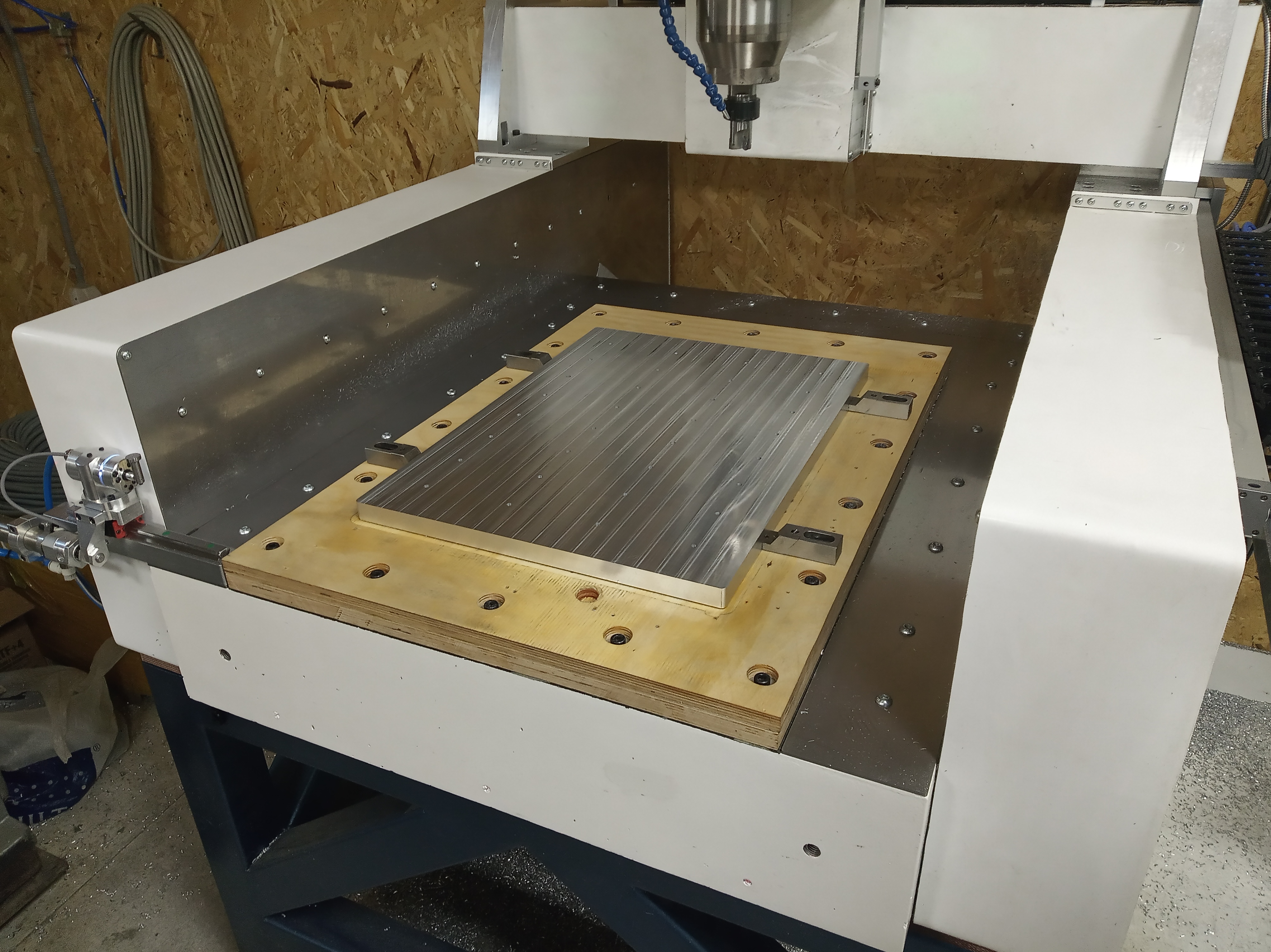

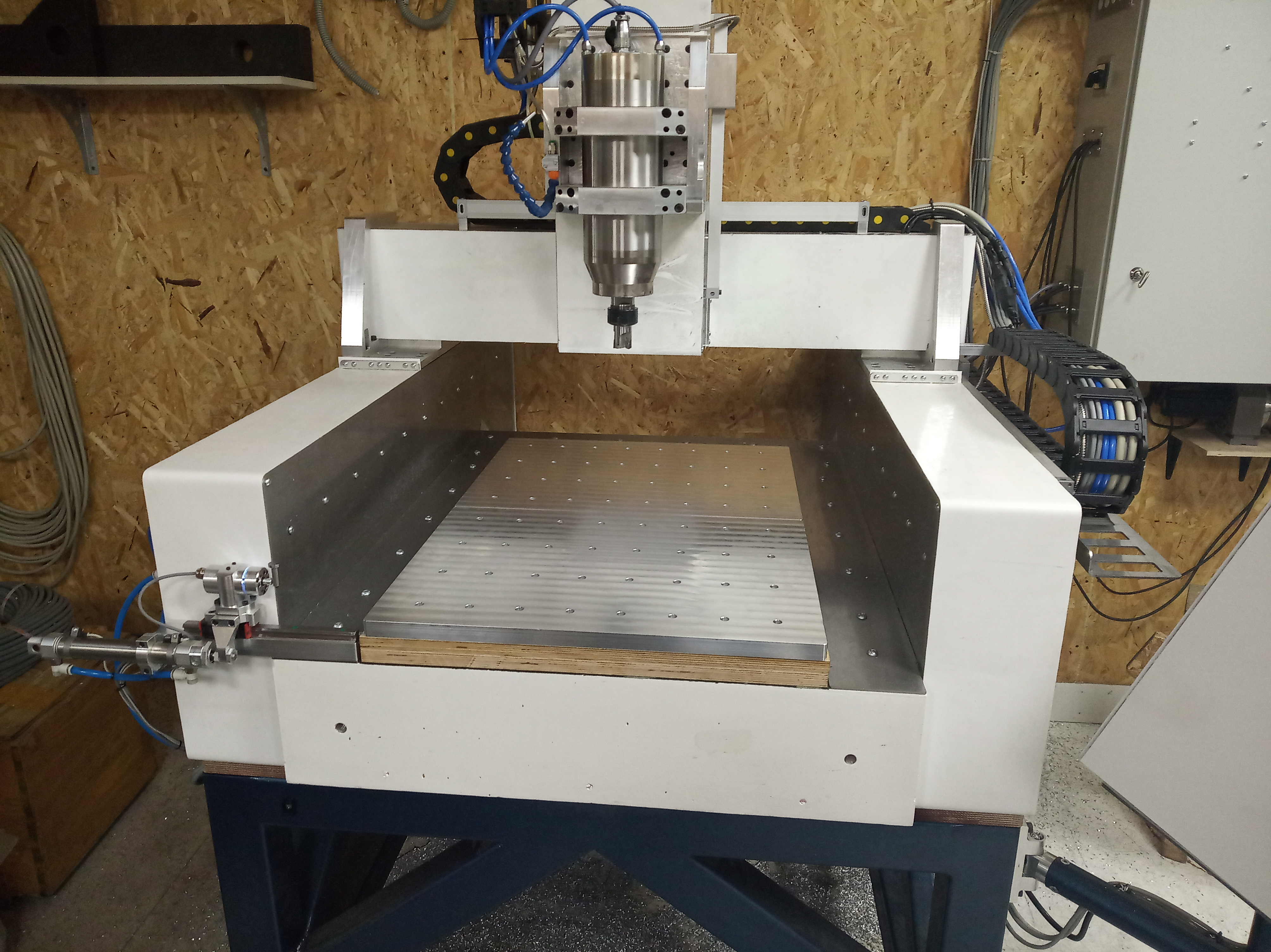

Так как рабочий стол мой подзадерживается, а попробовать станок в деле уже хочется, сделал временный фанерный столик.
На первое время пойдет, ну а там глядишь и нормальный подоспеет...
Сегодня запилил жертвенник из новой люминевой плиты, он же останется и тогда, когда появится штатный стол.
Сейчас станок выглядит вот так:
IMG_20201103_204910.jpg (3037 просмотров) <a class='original' href='./download/file.php?id=188306&mode=view' target=_blank>Загрузить оригинал (3.18 МБ)</a>
IMG_20201103_210732.jpg (3037 просмотров) <a class='original' href='./download/file.php?id=188307&mode=view' target=_blank>Загрузить оригинал (3.86 МБ)</a>
IMG_20201103_210801.jpg (3037 просмотров) <a class='original' href='./download/file.php?id=188309&mode=view' target=_blank>Загрузить оригинал (3.44 МБ)</a>
IMG_20201103_210748.jpg (3037 просмотров) <a class='original' href='./download/file.php?id=188308&mode=view' target=_blank>Загрузить оригинал (3.19 МБ)</a>

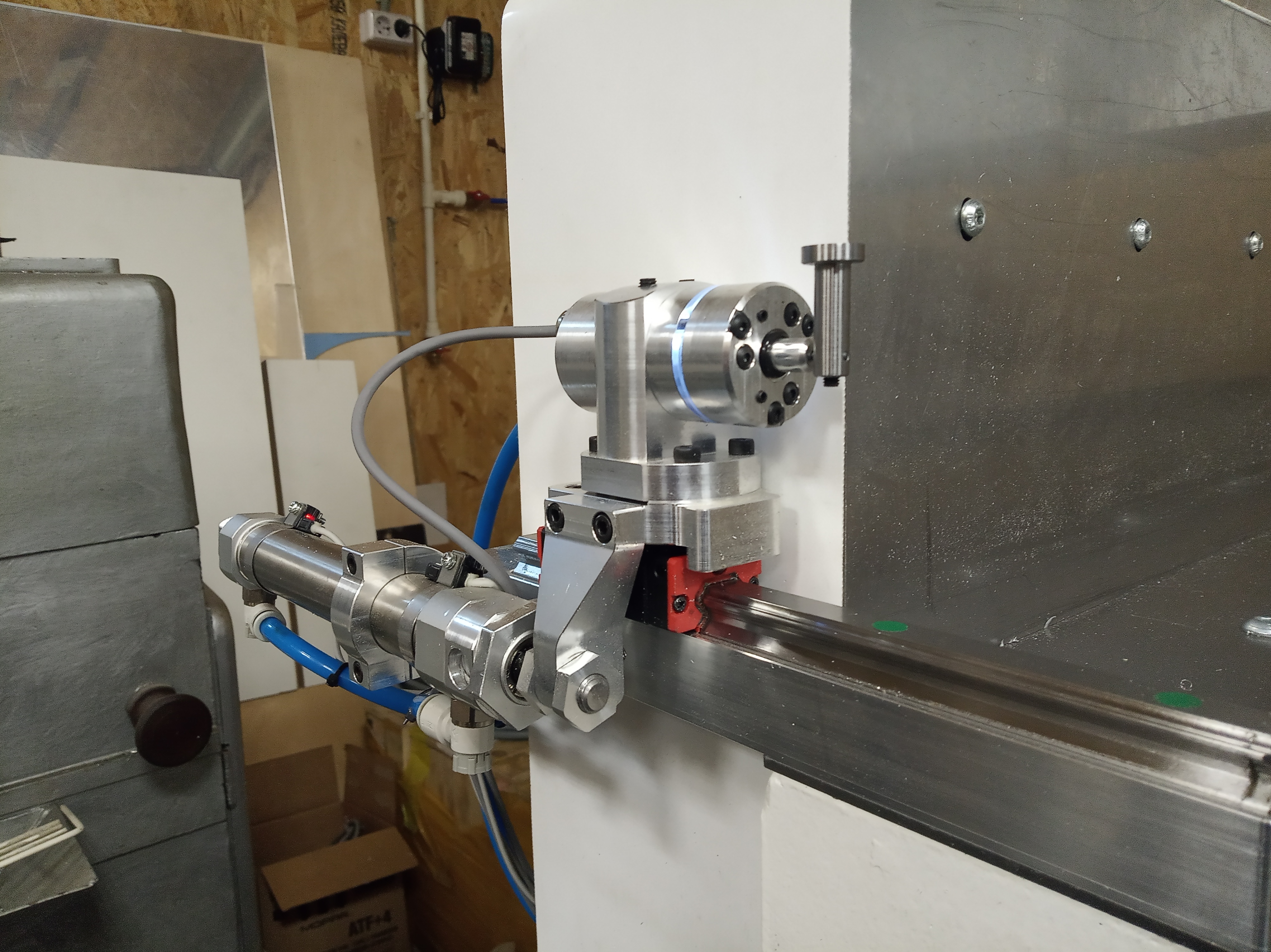

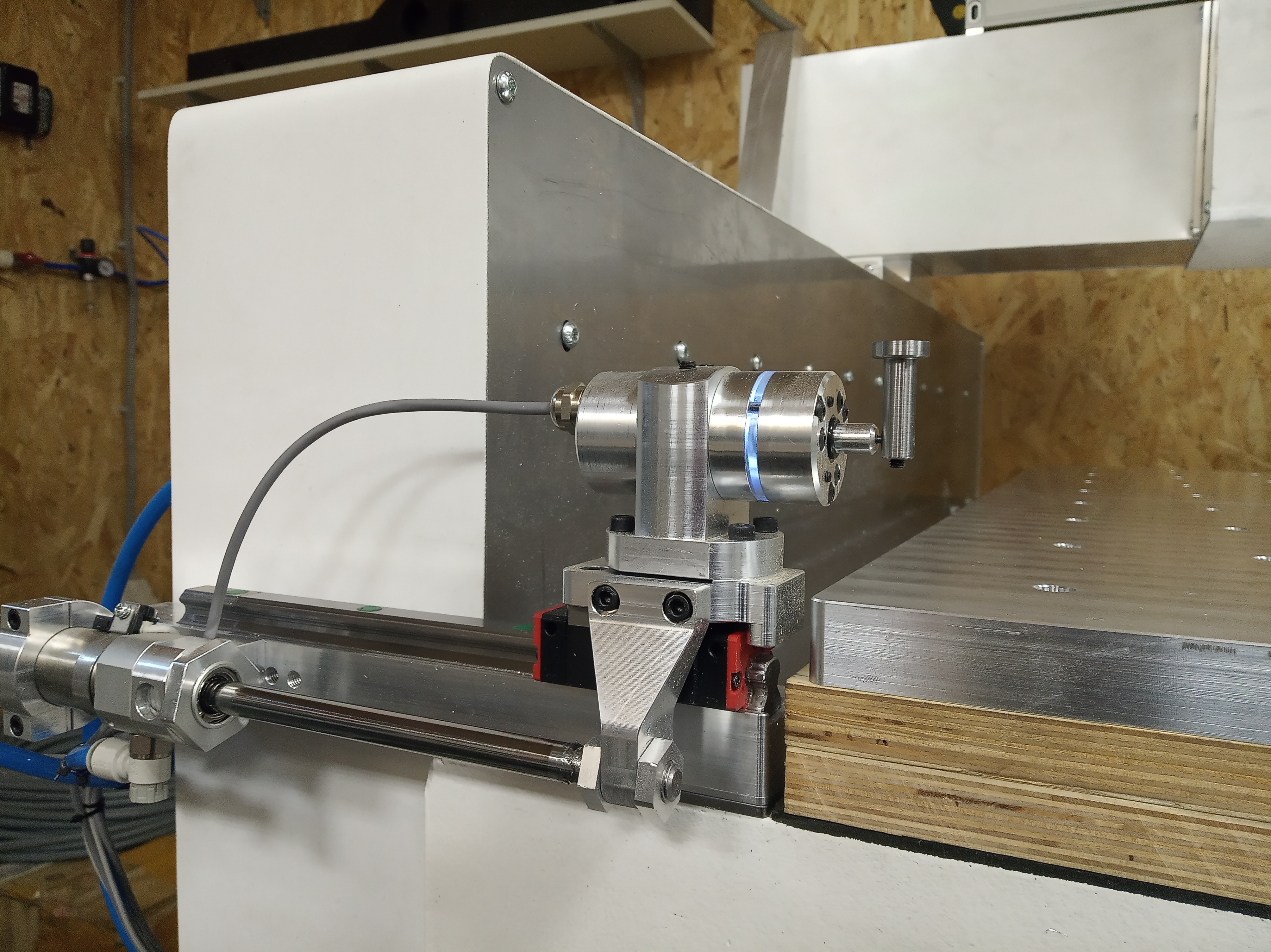

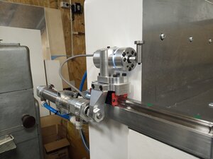

кроме того, сделал себе новый датчик длины инструмента.
Разместил его на подвижном механизме с приводом на пневме, который задвигает датчик в рабочее поле станка в момент, когда производится измерение, и убирает его за пределы раб. поля после.
Сказать, что я доволен этим обстоятельством - ничего не сказать)
На старом станке очень уж напрягал этот момент, когда датчик постоянно был на рабочем столе и приходилось иметь это ввиду каждый раз, когда обработка происходила вблизи него или же когда пылился жертвенник.
Снял небольшое кино о датчике, скоро те кому интересно, смогут глянуть его у меня на канале.

Ну и потихоньку обкатываю станок, привыкаю к нему, а он похоже ко мне)
Конечно, со старым его не сравнить - по всем параметрам...
Нисколько не жалею, что выбрал этот шпиндель, мощи у него не меряно просто, особенно, когда на него переходишь после стандартного 2,2 квт.
Сверлить сверлом 8-9 мм? пожалуйста!
Фрезеровать фрезой 8 мм по 4 мм за проход? - получите, распишитесь.
Снимать плоскости фрезой 32 мм на оборотах 6 тыс. и подаче 8 м/мин - не вопрос.
кароч, единственное, чего ему не хватает- это автосмена)
Из проблем, пока не решенных - врет одна линейка, установленная на самой длинной оси, причем врет прилично, на весь ход (800 мм) набегает почти полторы десятки.

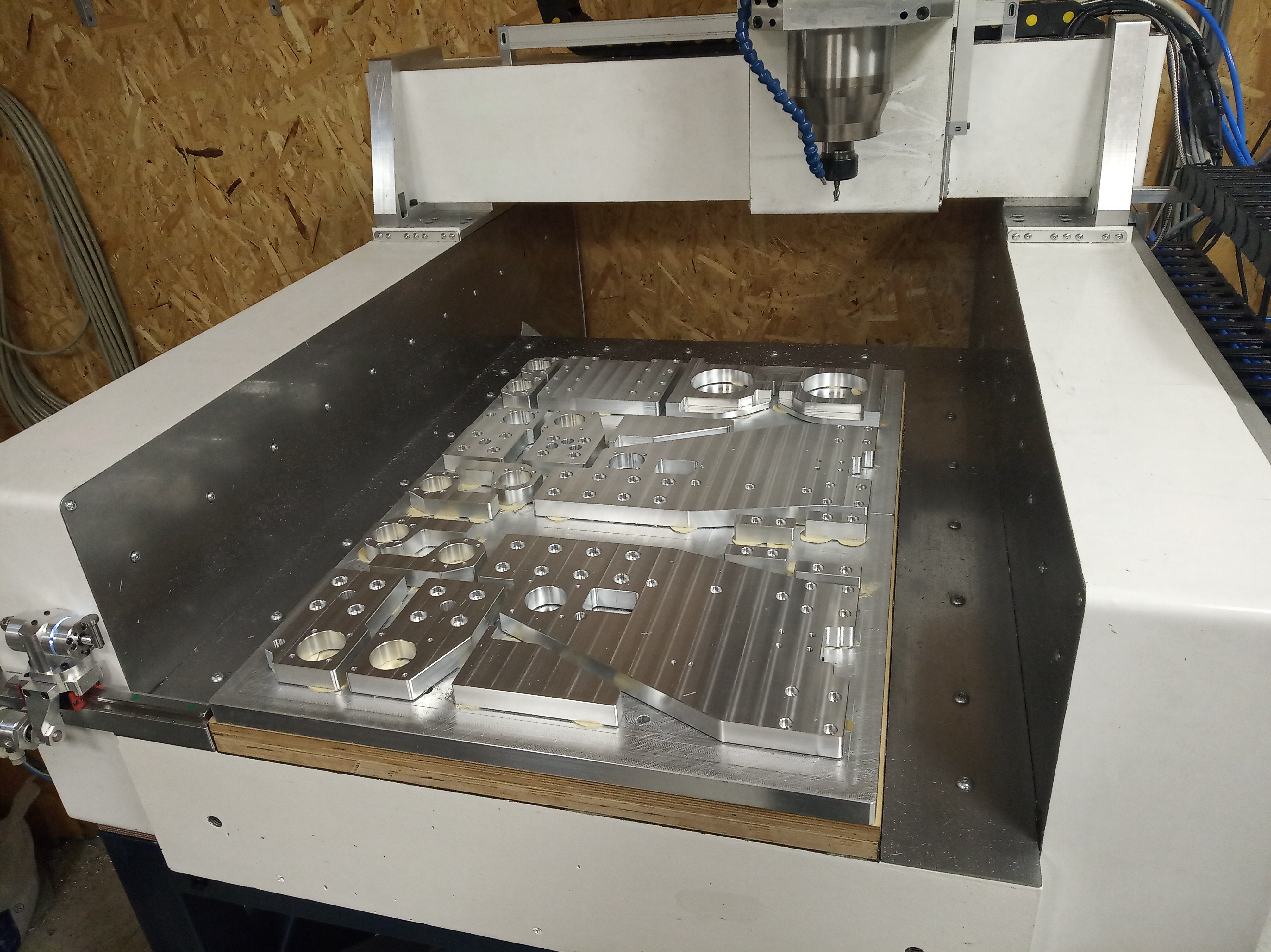

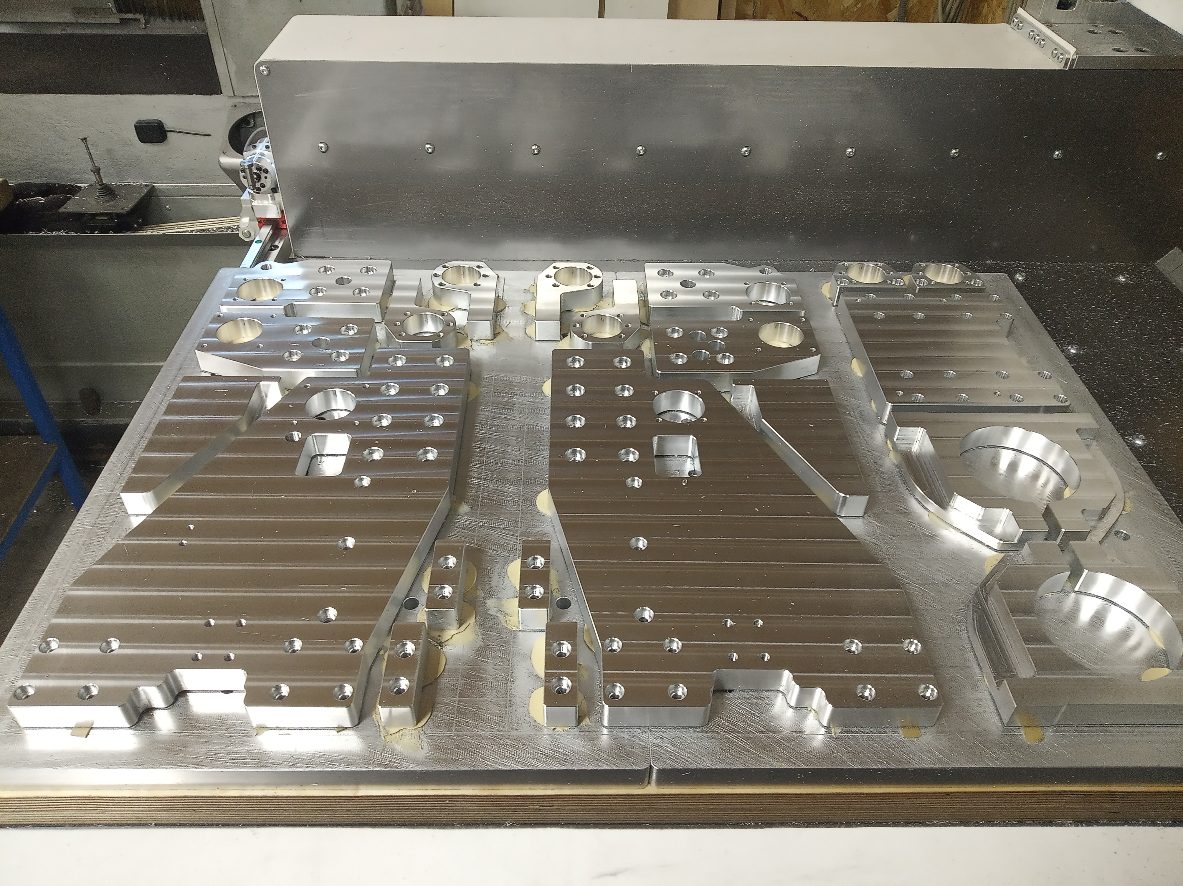

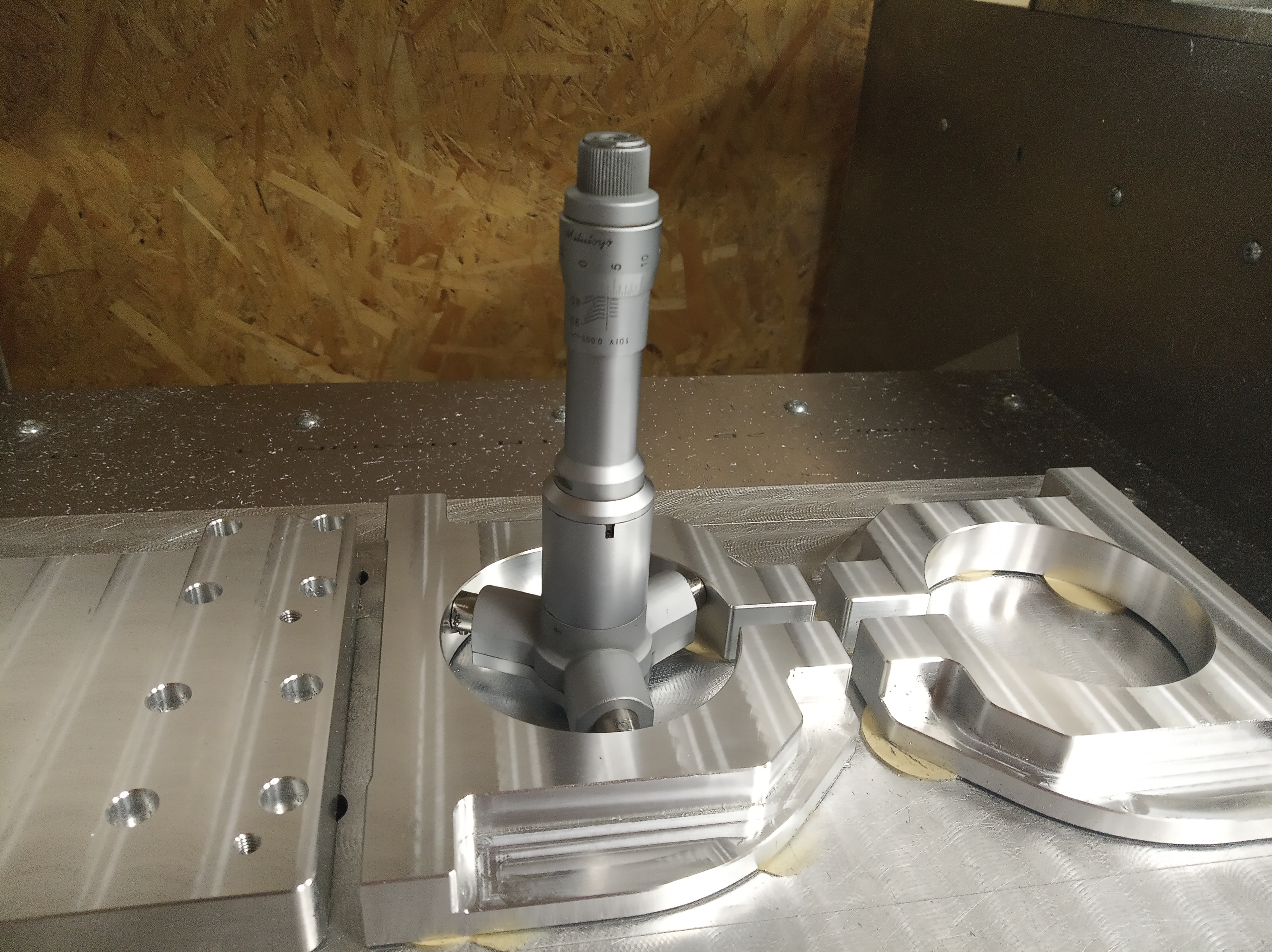

А тем временем первая партия станочных деталек сегодня была запилена.
IMG_20201105_215625.jpg (2868 просмотров) <a class='original' href='./download/file.php?id=188375&mode=view' target=_blank>Загрузить оригинал (3.59 МБ)</a>
IMG_20201105_215655.jpg (2868 просмотров) <a class='original' href='./download/file.php?id=188376&mode=view' target=_blank>Загрузить оригинал (4.67 МБ)</a>
Сказать что я доволен - ничего не сказать))
Ранее я бы на эти детальки потратил дня 4, теперь же скорость увеличилась в разы.

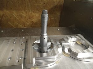

Фрезой 8 мм аймашем на 7-8ом уровне заготовки обдираются влет, только успевай от стружки уворачиваться)
Кроме того, видимо правильно подобранные обороты и подача, соответствующие реально обрабатываемому материалу, практически не давали нагрева деталей.

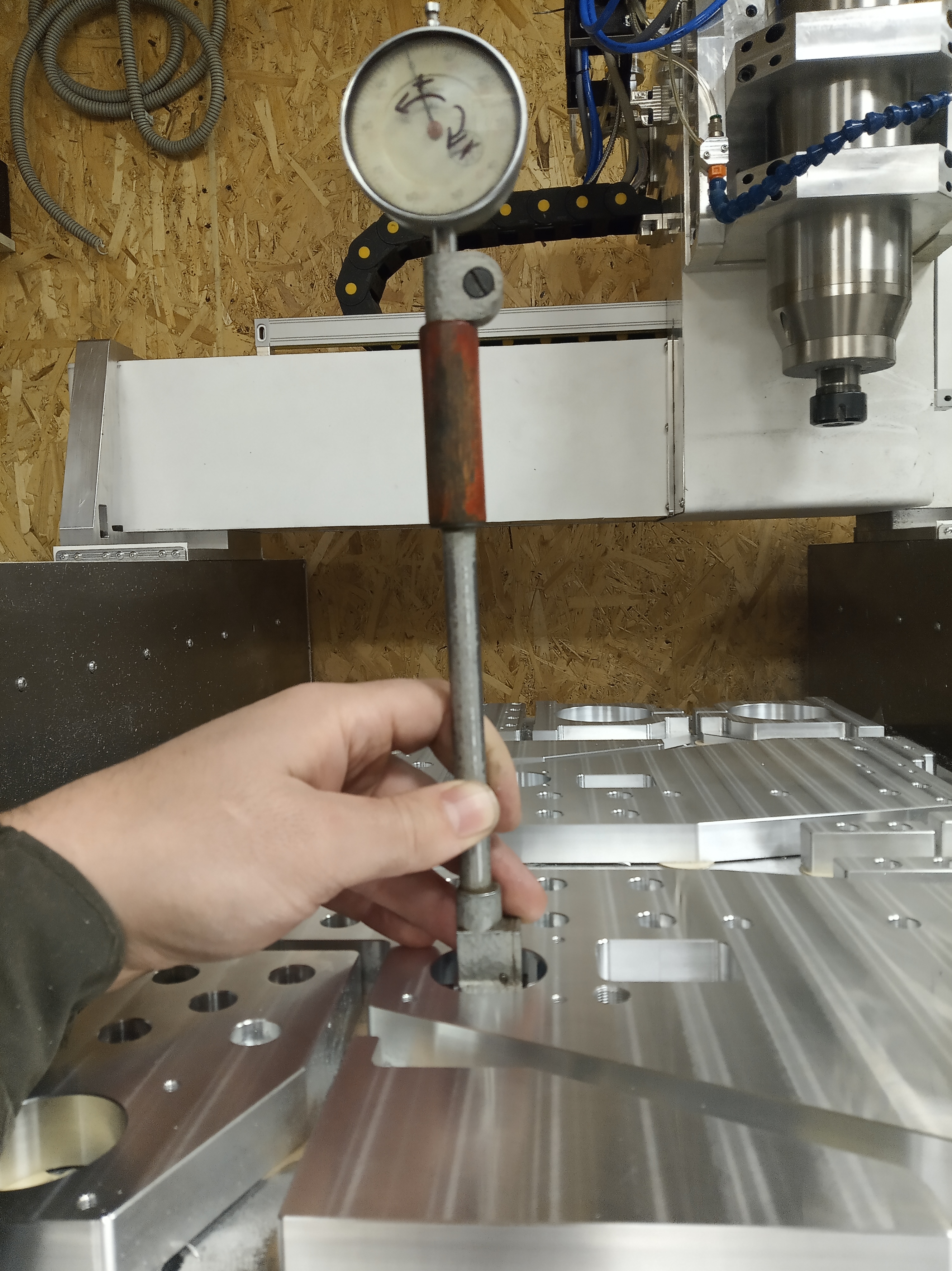

Ради интереса смотрел что получается с отверстиями...
Овальность меньше сотки по нутромеру, размер - ну просто ноль-в-ноль практически, насколько это можно промерить двухточечным нутромером.
Хотя в принципе и ранее на фрезерованые отверстия особо не жаловался, но на сервах чистота обработки при круговой или линейной интерполяции канеш куда выше.

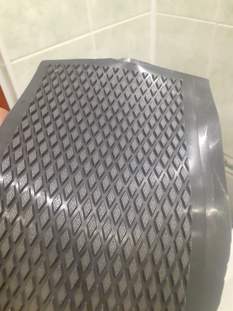

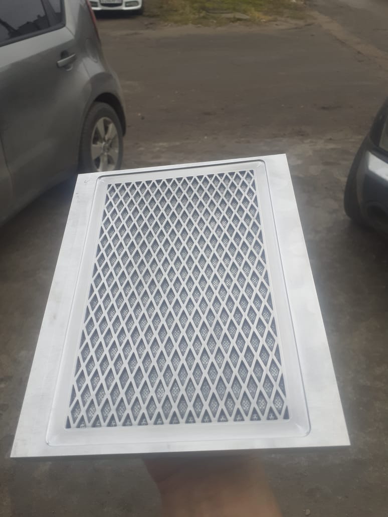

недавно пилил форму для заливки какого-то пластика, станок практически 7 часов отработал на оборотах 24 тыс. тоненьким гравером, чиллер стабильно держал температуру шпинделя в заданном диапазоне.
Вот кстати сама форма после небольшой доработки заказчиком:
1fae914a-e548-4944-a171-d32a56e905f8.jpg (2868 просмотров) <a class='original' href='./download/file.php?id=188378&mode=view' target=_blank>Загрузить оригинал (80.02 КБ)</a>
А вот тестовое изделие из нее:
3549cebd-85c3-4356-bff1-eecb81bb6bd1.jpg (2868 просмотров) <a class='original' href='./download/file.php?id=188377&mode=view' target=_blank>Загрузить оригинал (98.42 КБ)</a>
