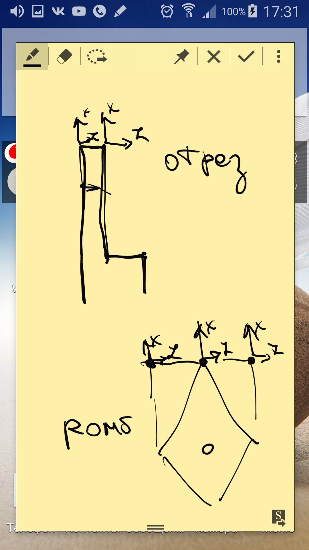

xenon-alien писал(а):Короче... крыша едет уже...
Как правильно?
Как тебе удобно будет работать. Да привязать можно где угодно, а потом корректорами сдвинуть.
Привязка зависит как программа написана. Например отрезной резец круглой формы может быть привязан к левой, правой кромке или к середин. А можно и сдвинуть привязку. И от этих данных САМ программа сама все рассчитает.

Я как бы это понимаю...
А в таблицу, как это вводить?
Схема в мануале не верная?
Чего крестик на вершине резца тогда - поз. 5 6 7 8, а не сбоку/смещено, как у позиции 1,2,3,4?

aftaev писал(а):Как тебе удобно будет работать. Да привязать можно где угодно, а потом корректорами сдвинуть.
Логичней и удобней скорей всего, как ты показывал у себя на втором варианте - привязка сбоку.
Но мои мозги придрались почему-то к кончику резца. (Будь не ладен тот линуксовский мануал...)
А вот от куда знает САМ, как у меня инструмент привязан? Или на скрине я должен выбирать, как привязан инструмент?

xenon-alien писал(а):А вот от куда знает САМ, как у меня инструмент привязан?
Подход не верный. Пишется САМ, в ней указывается привязка инструмента, а потом так же привязывается в Lcnc. Или же в САМ указывается как уже привязан инструмент в Lcnc.

xenon-alien писал(а):А в таблицу, как это вводить?
Помедитируй над параметром H команды G43. :)
xenon-alien писал(а):Схема в мануале не верная?
Схема верная, просто если внимательнее посмотреть на эту картинку, да и на следующие, то можно заметить, что это совсем даже не крестик, а две отдельные линии, перпендикулярные осям и касательные режущим кромкам. :)

UAVpilot писал(а):две линии, перпендикулярные осям и касательные режущим кромкам.
Про это в курсе для позиции 1 2 3 4. Но никак не для 5 6 7 8.
Одну режущую кромку касается, а другую нет, так как находится в центре пластины.

xenon-alien писал(а):Одну режущую кромку касается, а другую нет, так как находится в центре пластины.
Потому что именно центр пластины является наиболее удалённой точкой.
Например у прямоугольного отрезного резца это будет не центр резца, а правая или левая кромка.

UAVpilot писал(а):Потому что именно центр пластины является наиболее удалённой точкой.
это по Х, но по Z нет.Так же и с
UAVpilot писал(а):Например у прямоугольного отрезного резца это будет не центр резца, а правая или левая кромка.
Вот для отрезного верно, что наиболее удаленно. Но никак не для ромба. Там тоже есть правая и левая кромка.

xenon-alien писал(а):Вот для отрезного верно, что наиболее удаленно. Но никак не для ромба. Там тоже есть правая и левая кромка.
Какой кромкой собираешься работать ту и привязывай.
xenon-alien писал(а):Думал в токарной привязке есть боле точные методы привязки.
Конечно есть - датчик инструмента называется.
aftaev писал(а):G43M6H1T1
В данном случае суть в том, что значение H не обязано быть равно T.
Например "ромб" T1:
M6T1G43H1 - режем передней кромкой (вершиной угла),
M6T1G43H11 - режем левым углом,
M6T1G43H12 - режем правым углом.
