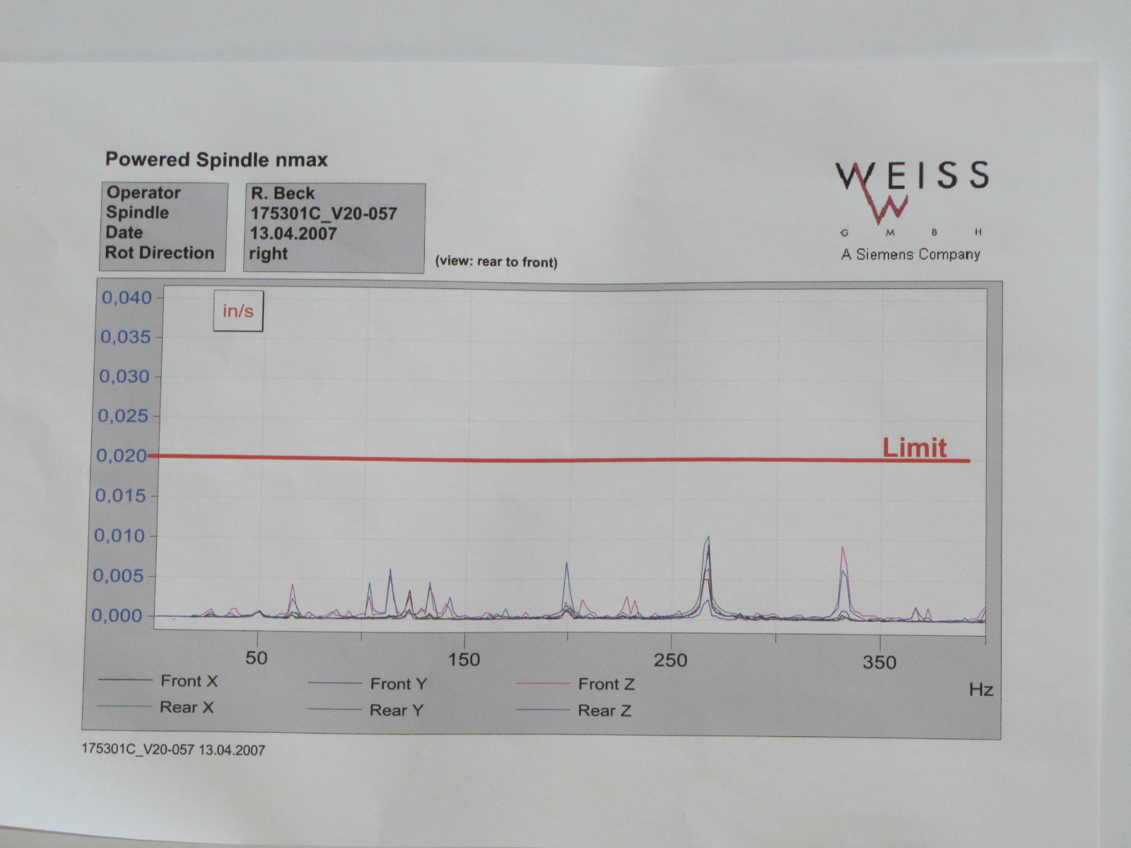

Re: ВСО из полимербетона
sr480 писал(а): а специально начал с того возможно ли это и какие трудности будут.
Смотря что называть шпинделем.
Мне будет слабо разобрать этот шпиндель http://www.ebay.com/itm/WEISS-SIEMENS-S ... 4855e95c95 вытащить из него подшипы покрутить в руках и обратно собрать чтоб он работал как раньше не говоря уже изготовить его.
испытание.JPG (2412 просмотров) <a class='original' href='./download/file.php?id=15080&mode=view' target=_blank>Загрузить оригинал (288.03 КБ)</a>
Сообщение sr480 »
Ну я ж не замахиваюсь на такой шпиндель. В 3 сотки бы попадать, хотя я не понимаю нужно ли мне действительно 3 сотки... Мне шпиндель видится как вал с подшипниками, радиальными и упорными, в который без перекоса вставляется оправка. Бог с ней с автосменой пока. Какое нужно оборудование, чтоб выточить в корпусе длиной 150 мм соостные отверстия под подшипники с двух сторон? И что действительно вал диаметром 30-40 мм будет сильно бить если он не сбалансирован? он же точится как тело вращения...
Я не имею опыта работы на токарных станках, потому даже примерно не представляю насколько сложно изготовить ровную деталь. 6000 это большие обороты, чтоб ввести в дисбаланс систему зажатую в 4 мощных подшипника?
А в шпинделях применяют роликовые подшипники? Я так понимаю они лучше при осевых нагрузках.
