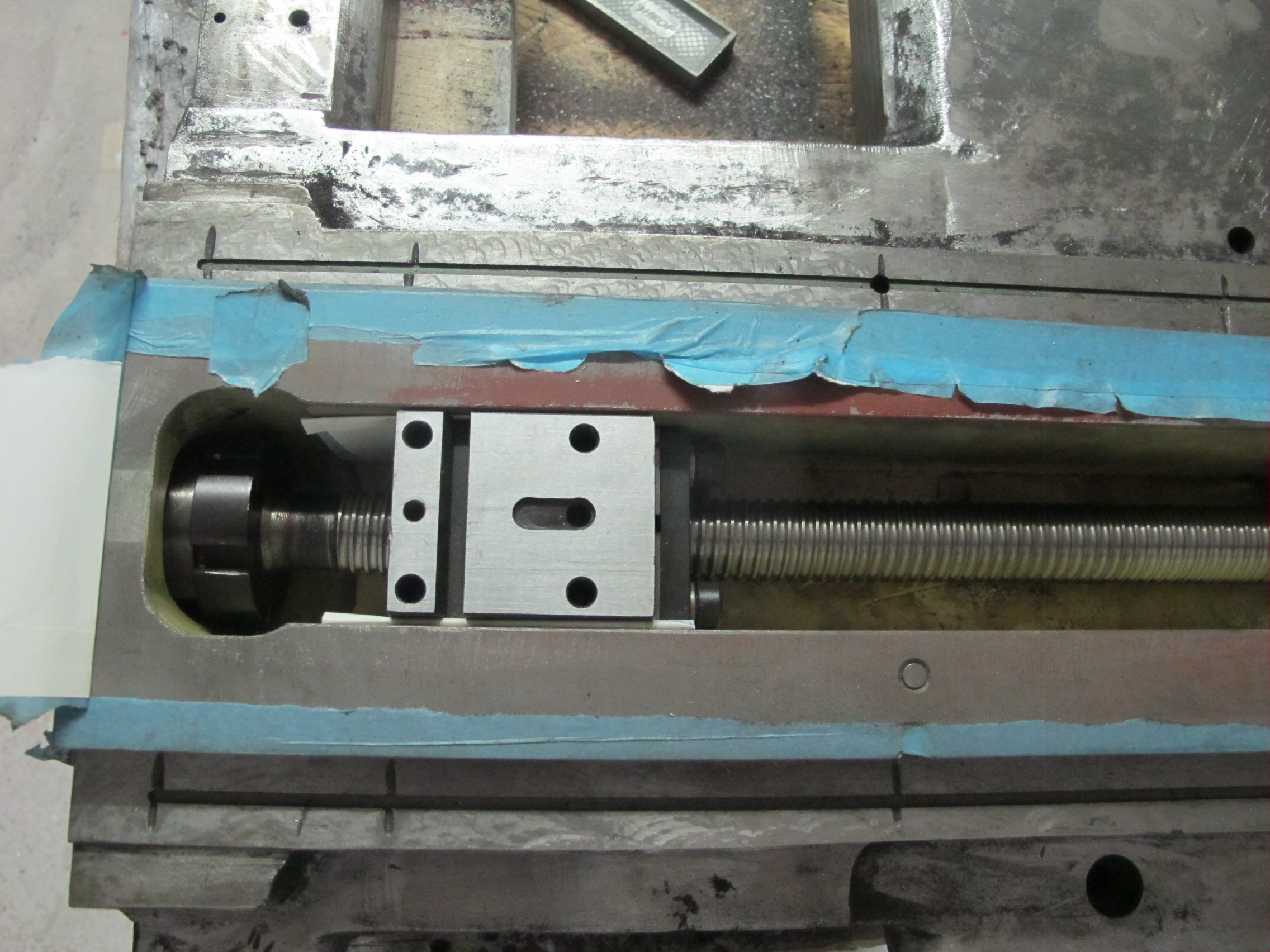

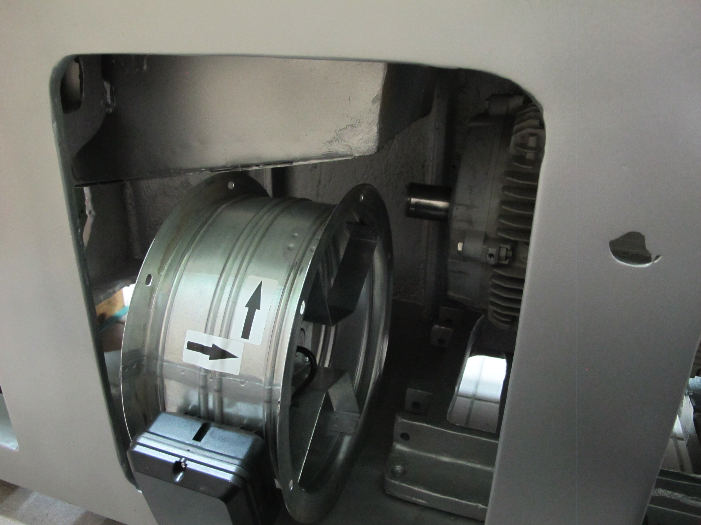

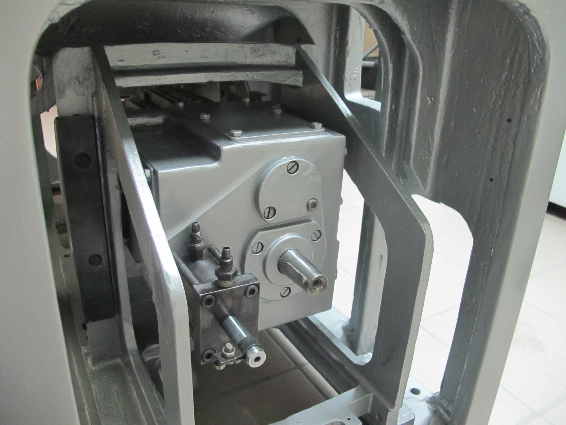

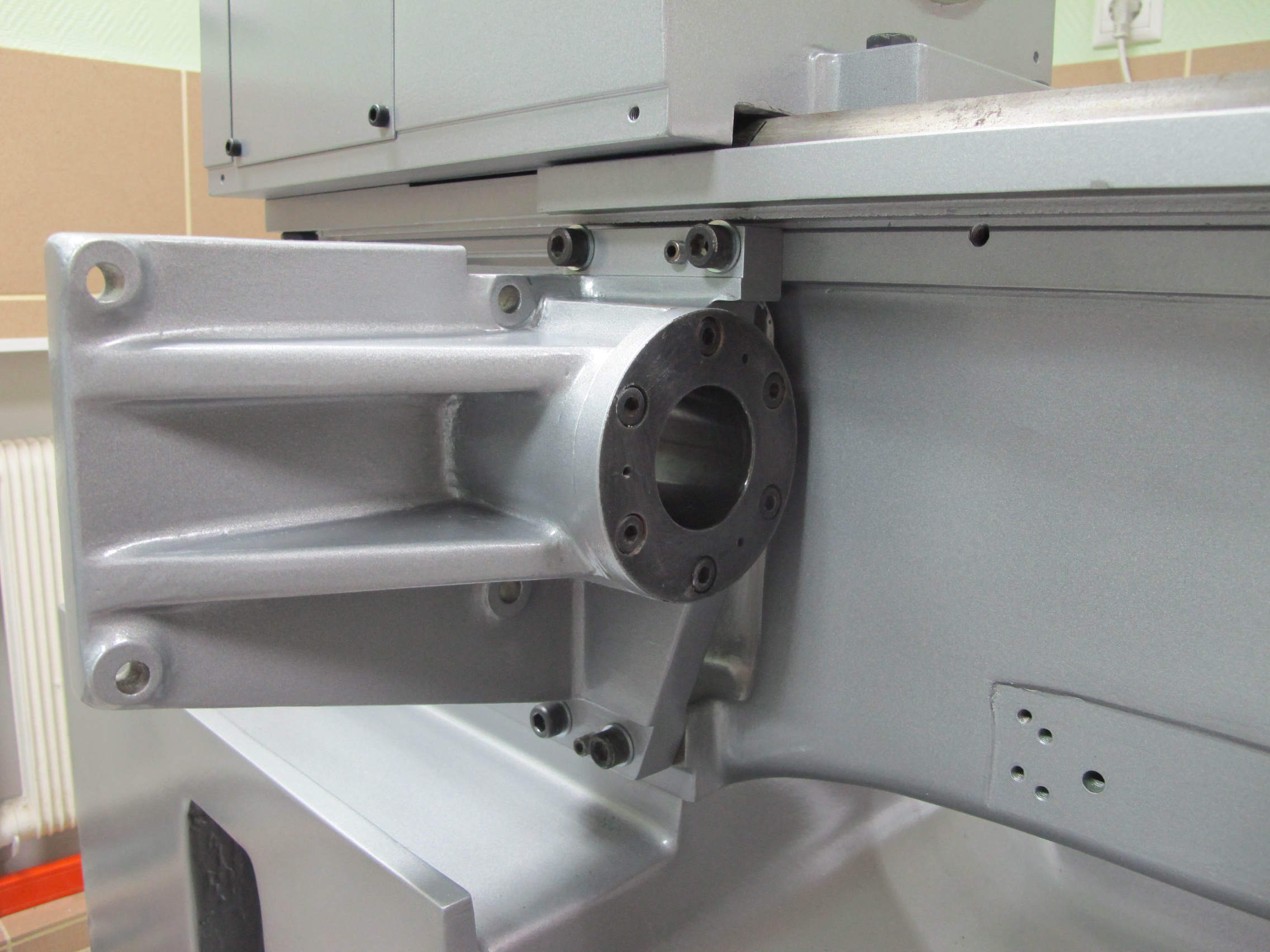

Собрали редуктор с мотором, все срослось :good:
Небольшие сомнения были из за нестандартного и переделанного фланца мотора, но обошлось
Примеряю электрофен, большой однако, видимо придётся ставить снаружи и тянуть гофру
уже в станине (4198 просмотров) <a class='original' href='./download/file.php?id=34079&mode=view' target=_blank>Загрузить оригинал (761.61 КБ)</a>
уже в станине
во так тут тесно (4198 просмотров) <a class='original' href='./download/file.php?id=34080&mode=view' target=_blank>Загрузить оригинал (727.51 КБ)</a>
во так тут тесно
передняя опора швп и держалка сервы (4198 просмотров) <a class='original' href='./download/file.php?id=34081&mode=view' target=_blank>Загрузить оригинал (768.99 КБ)</a>
швп оси Х, сделано очень культурно (4198 просмотров) <a class='original' href='./download/file.php?id=34082&mode=view' target=_blank>Загрузить оригинал (921.85 КБ)</a>

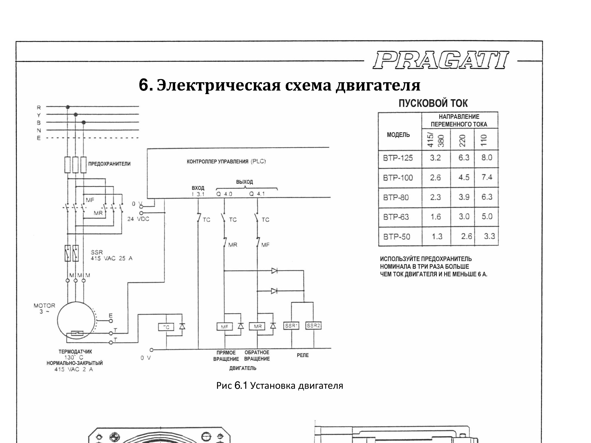

Есть вопросец
На револьверку нужно поставить твердотельные реле для быстрого отключения мотора
Они рекомендуют поставить в 2 фазы по реле
Почему такой вариант, в смысле почему не одно на 3 фазы?
Схемка вот
image.jpg (4116 просмотров) <a class='original' href='./download/file.php?id=34857&mode=view' target=_blank>Загрузить оригинал (345.7 КБ)</a>
Re: Чпу на токарный
nik1 писал(а):Почему такой вариант, в смысле почему не одно на 3 фазы?
так ты сможеш этими релюшками реверс дать, а с одним нет
PKM
Сообщения: 4132
Репутация: 705
Re: Чпу на токарный
Сообщение PKM »
Для экономии, скорее всего. :)
Ведь двух достаточно.
Мне кажется, что пускатели в этой схемкой коммутируются без нагрузки, а включение мотора - за счет SSR.
Re: Чпу на токарный
о, точно, пускатели для реверса, я и не увидел :)
Re: Чпу на токарный
Да, пускатели только для реверса
Твердотельное реле ставят именно для быстрого отключения мотора, иначе есть вероятность проскочить
Тоесть можно поставить одно на 3 фазы и не париться?
Или однофазные надежнее :) ??
PKM
Сообщения: 4132
Репутация: 705
Re: Чпу на токарный
Сообщение PKM »
Вроде трехфазное не хуже будет. Тогда уже добавить второе трехфазное и пускатели выкинуть. :)
Re: Чпу на токарный
Через них током не шибанёт? Если без контакторов?
PKM
Сообщения: 4132
Репутация: 705
Re: Чпу на токарный
Сообщение PKM »
На мой (непрофессиональный) взгляд - не должно.
Кроме того, сама голова заземлена. Чтобы даже теоретически могло ударить током, придется голыми руками лезть в клеммную коробку мотора на включенном станке.
Re: Чпу на токарный
Понятно
Тогда остался последний момент
Блокировка одновременного включения реле мотора
На контакторах это реализовано за счет Нз контактов
Если ставить только ssr реле , то видимо надо поставить дополнительно сигнальные реле в цепи питания силовых или можно иначе ?
PKM
Сообщения: 4132
Репутация: 705
Re: Чпу на токарный
Сообщение PKM »
Да к сожалению SSR не имеет таких контактов. Наверное можно через доп. реле. Хотя быстродействие будет под вопросом.
А вот такая штука есть, типа реверсивное реле http://www.aliexpress.com/item/Neng-Gon ... 46368.html
Re: Чпу на токарный
Спасибо, похоже само то
Осталось выяснить быстродействие для полной уверенности :)
PKM
Сообщения: 4132
Репутация: 705
Re: Чпу на токарный
Сообщение PKM »
По идее разрывает контакт при переходе тока через 0.
Т.е. максимум 0.01 с.
Re: Чпу на токарный
Фактически быстрее контактора в 3-4 раза , по идее должно успеть :)
