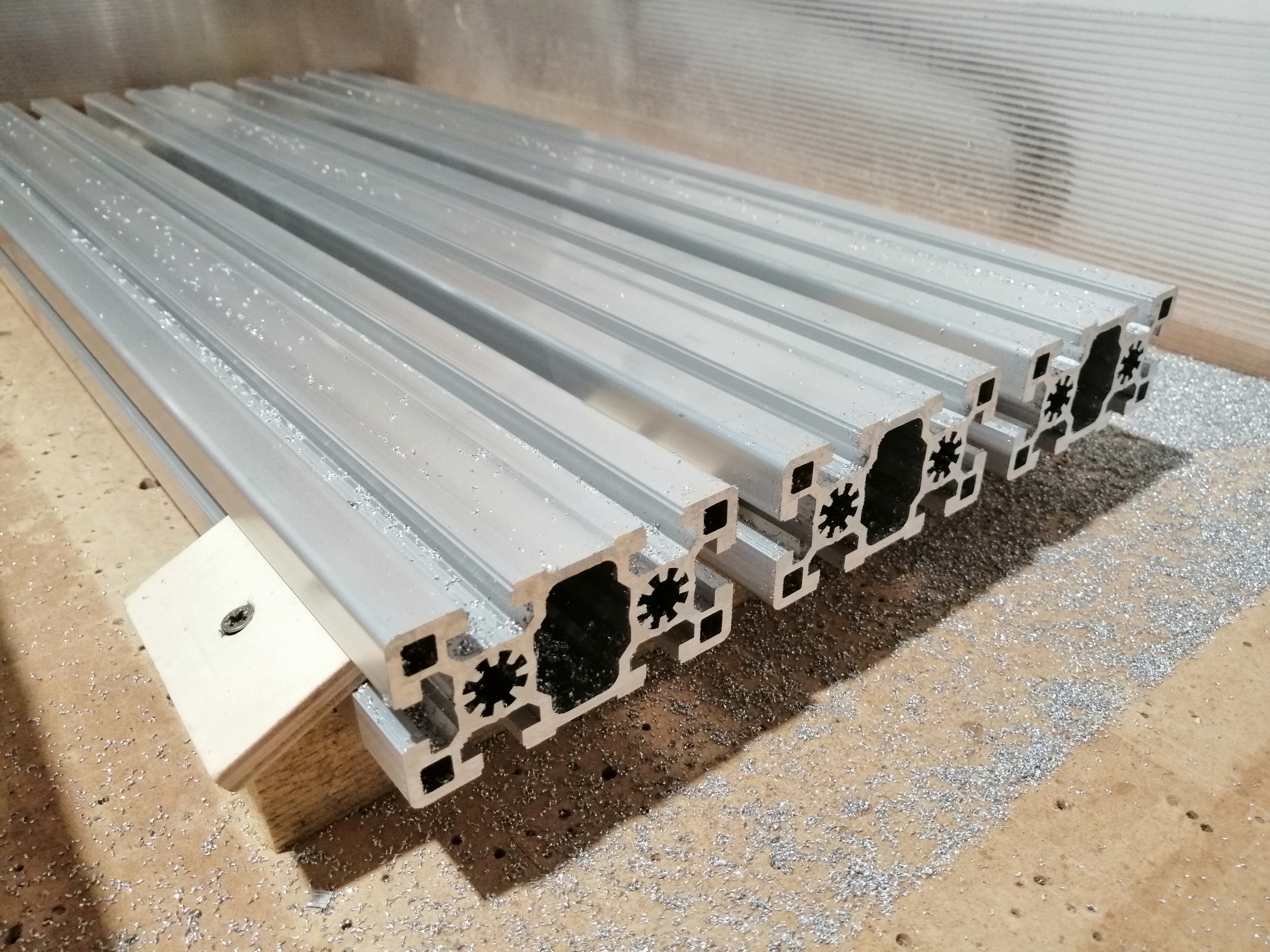

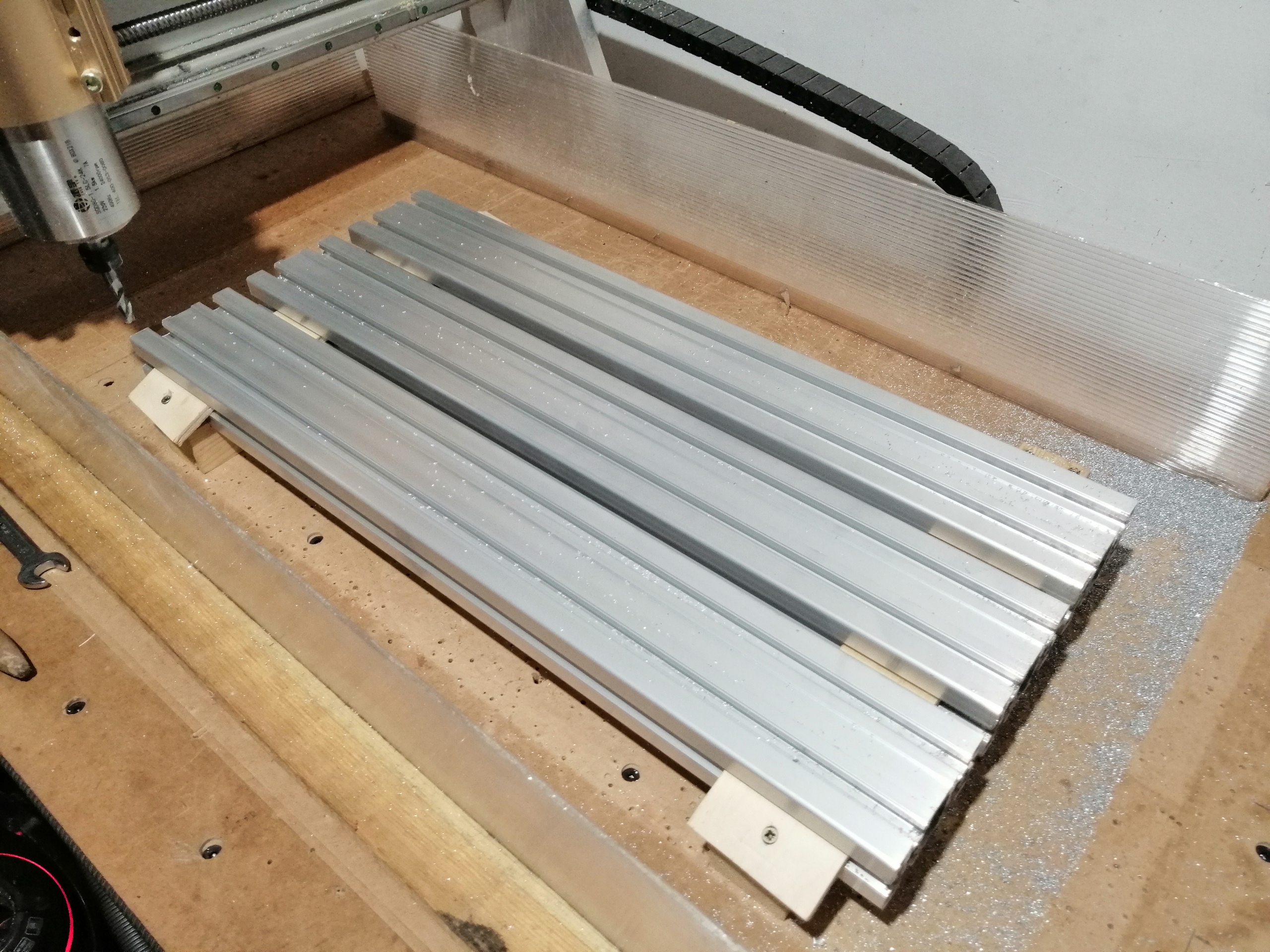

Добрался таки до торцовки профиля.
Алюмика 45х90 торцовка 2.jpg (3518 просмотров) <a class='original' href='./download/file.php?id=167698&mode=view' target=_blank>Загрузить оригинал (1.88 МБ)</a>
Алюмика 45х90 торцовка.jpg (3518 просмотров) <a class='original' href='./download/file.php?id=167699&mode=view' target=_blank>Загрузить оригинал (1.74 МБ)</a>

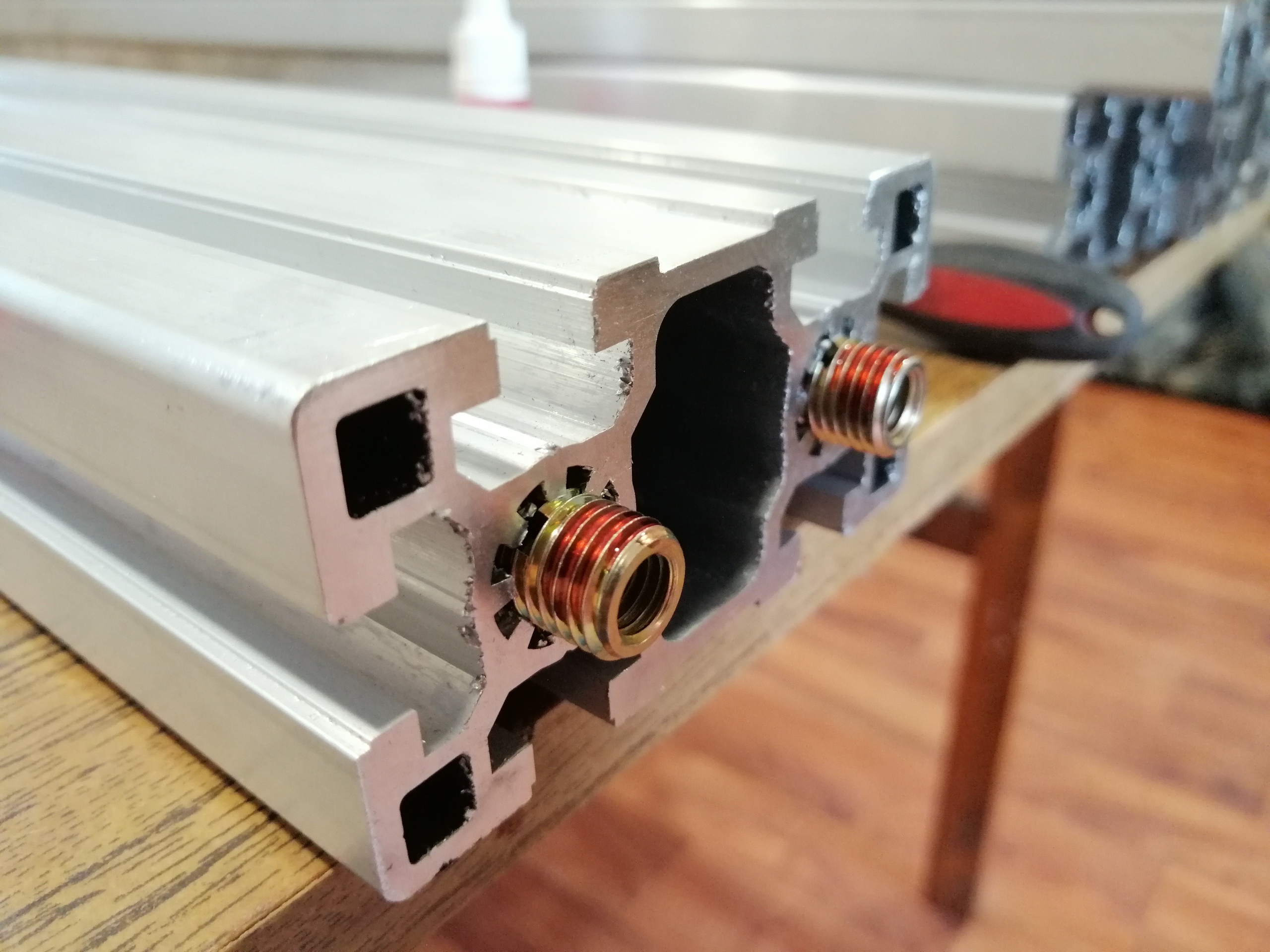

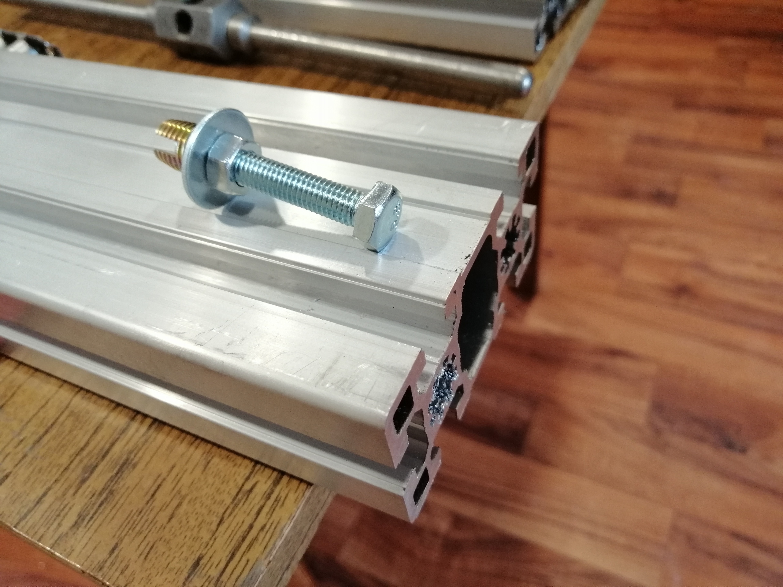

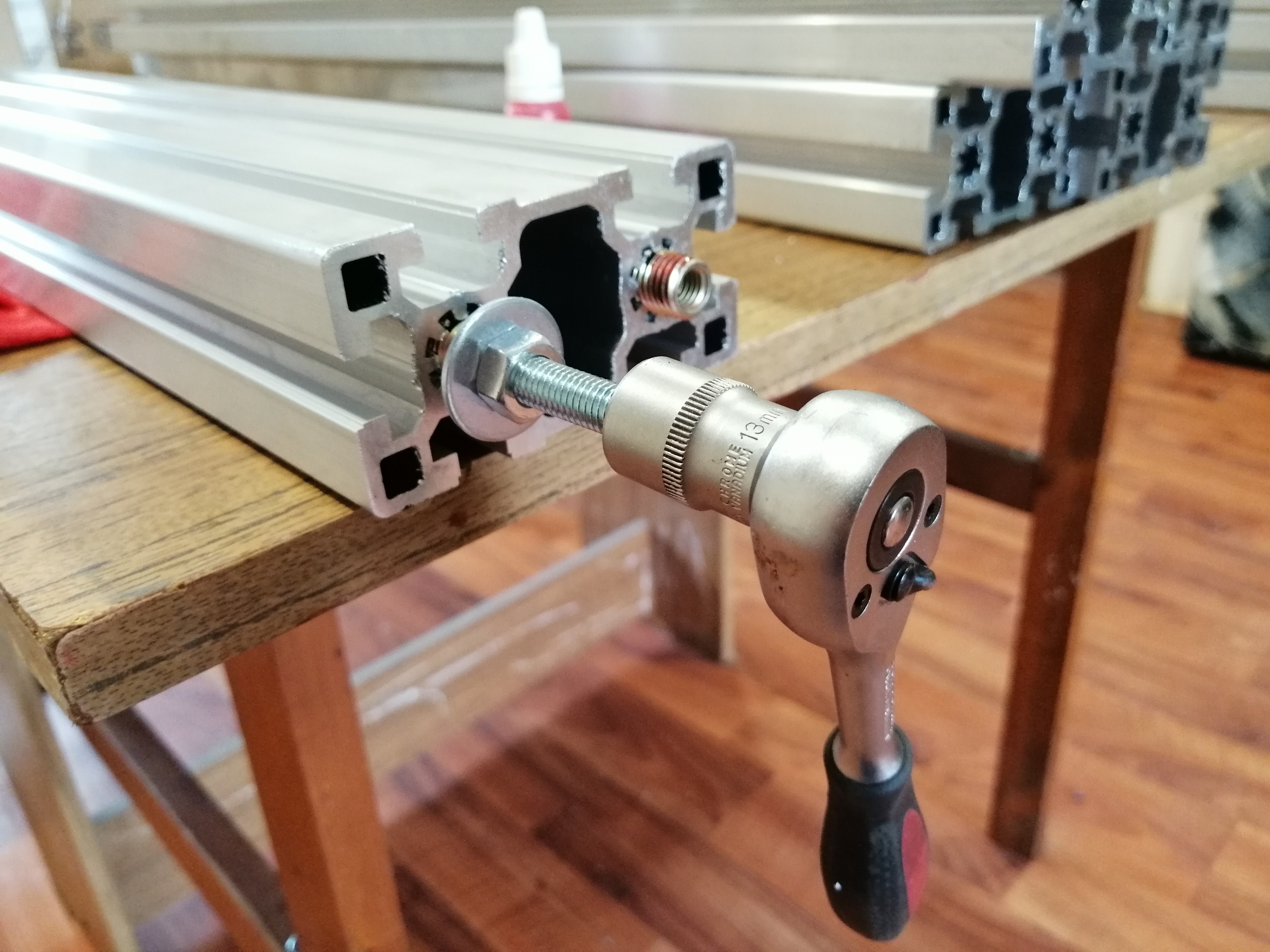

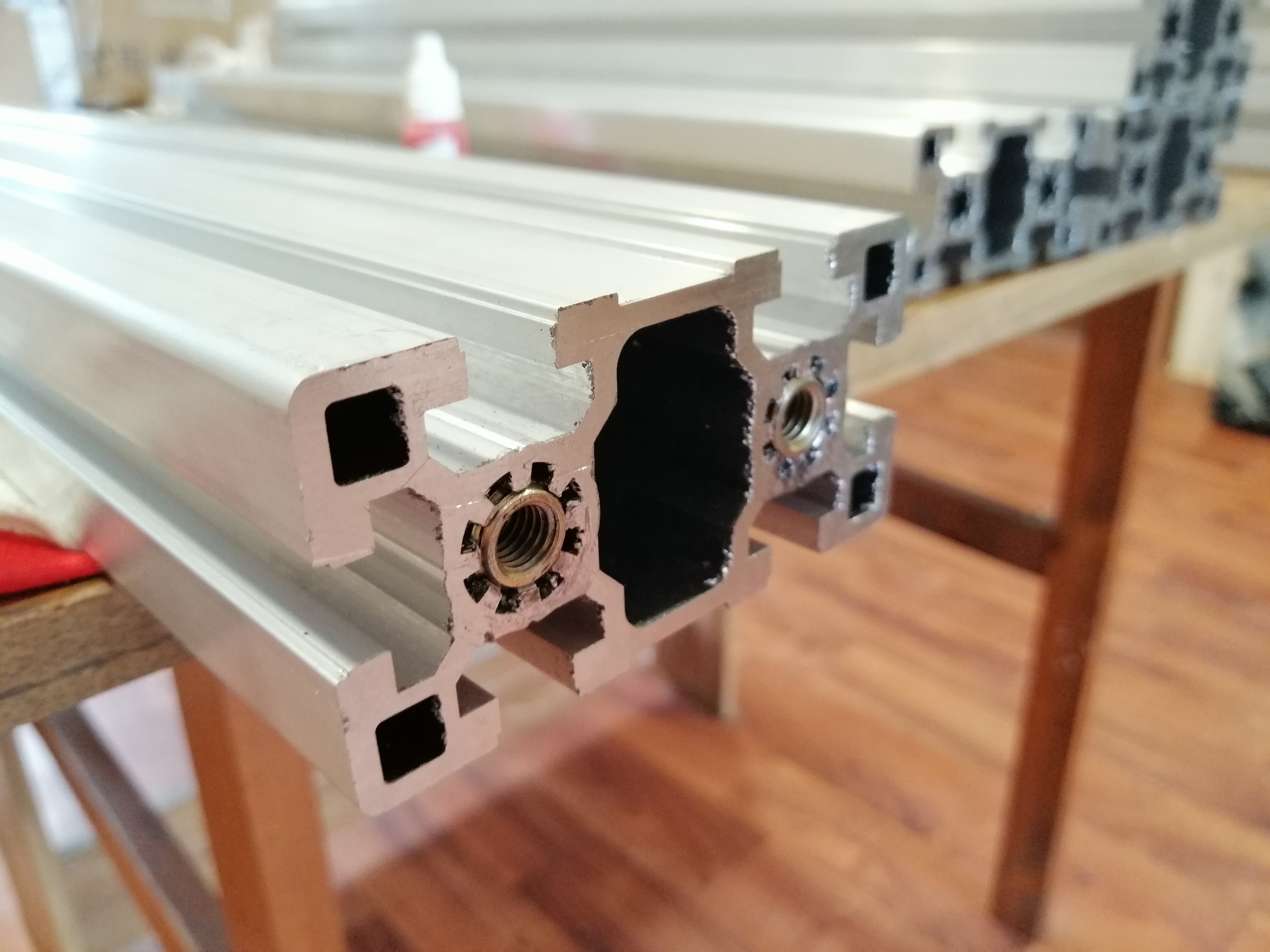

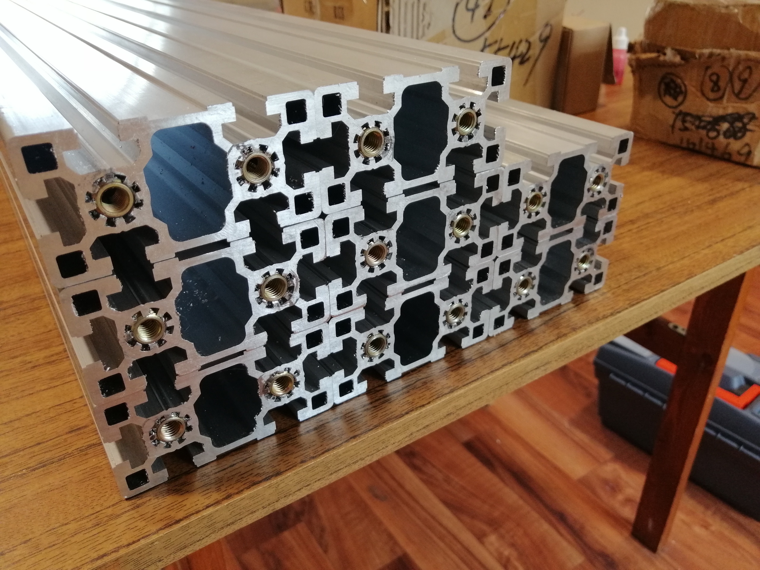

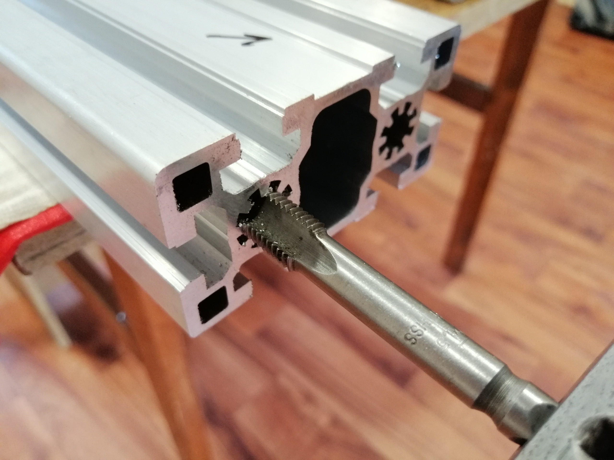

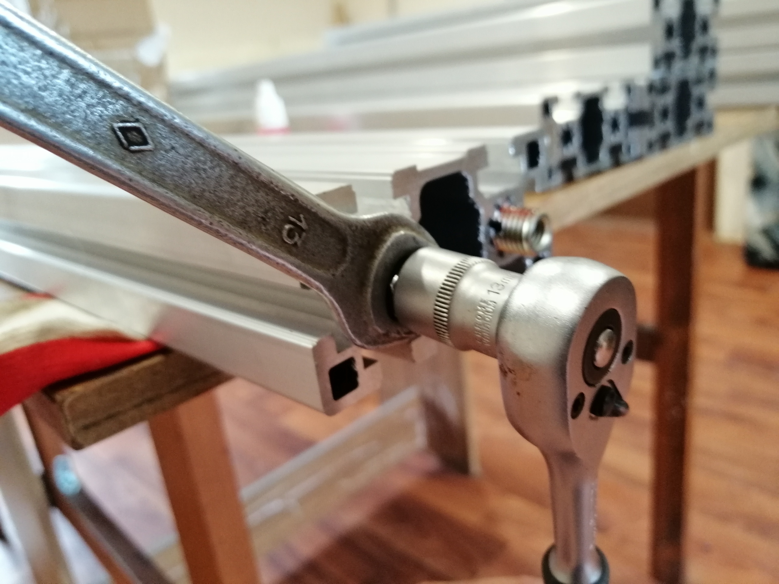

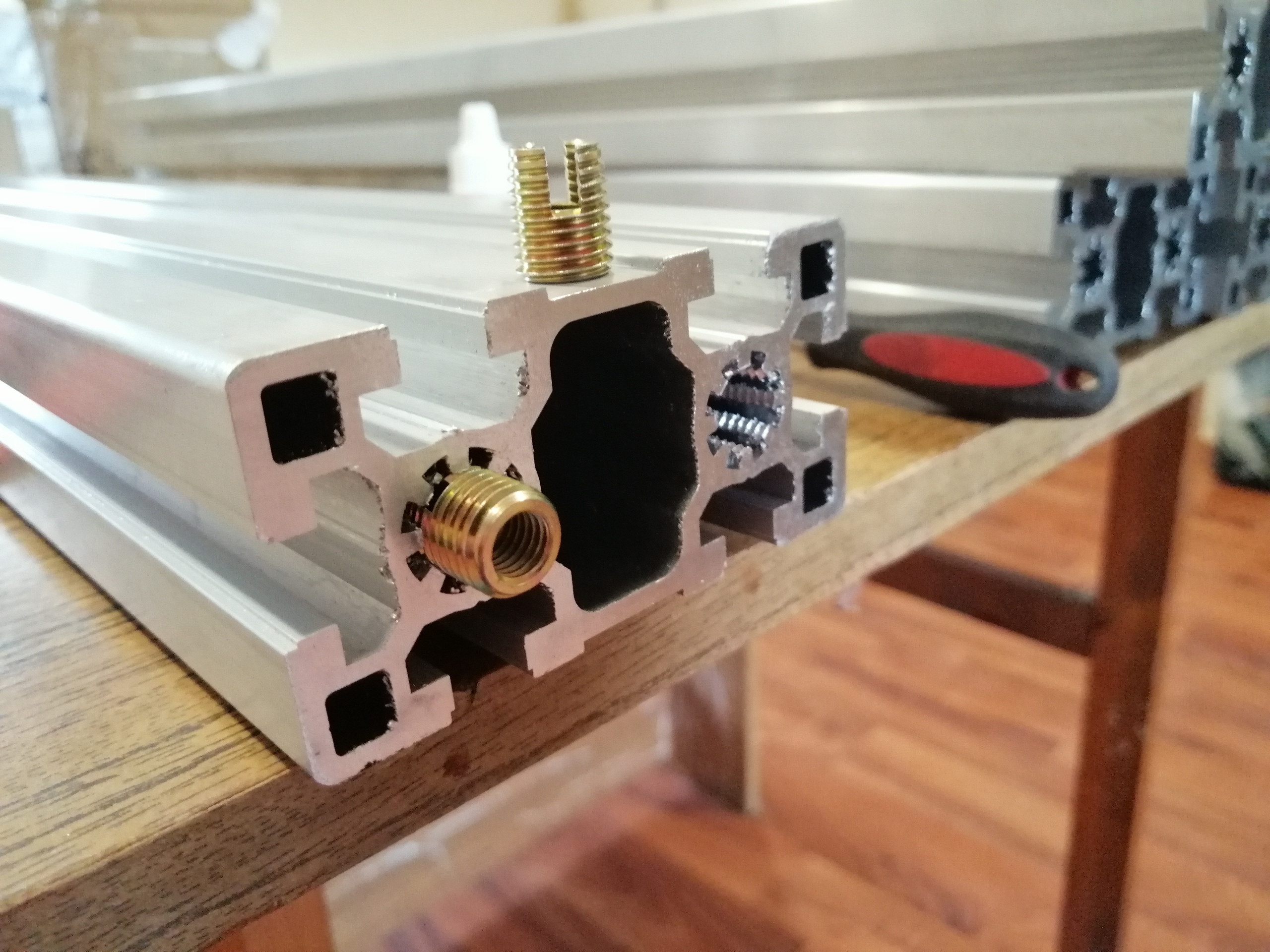

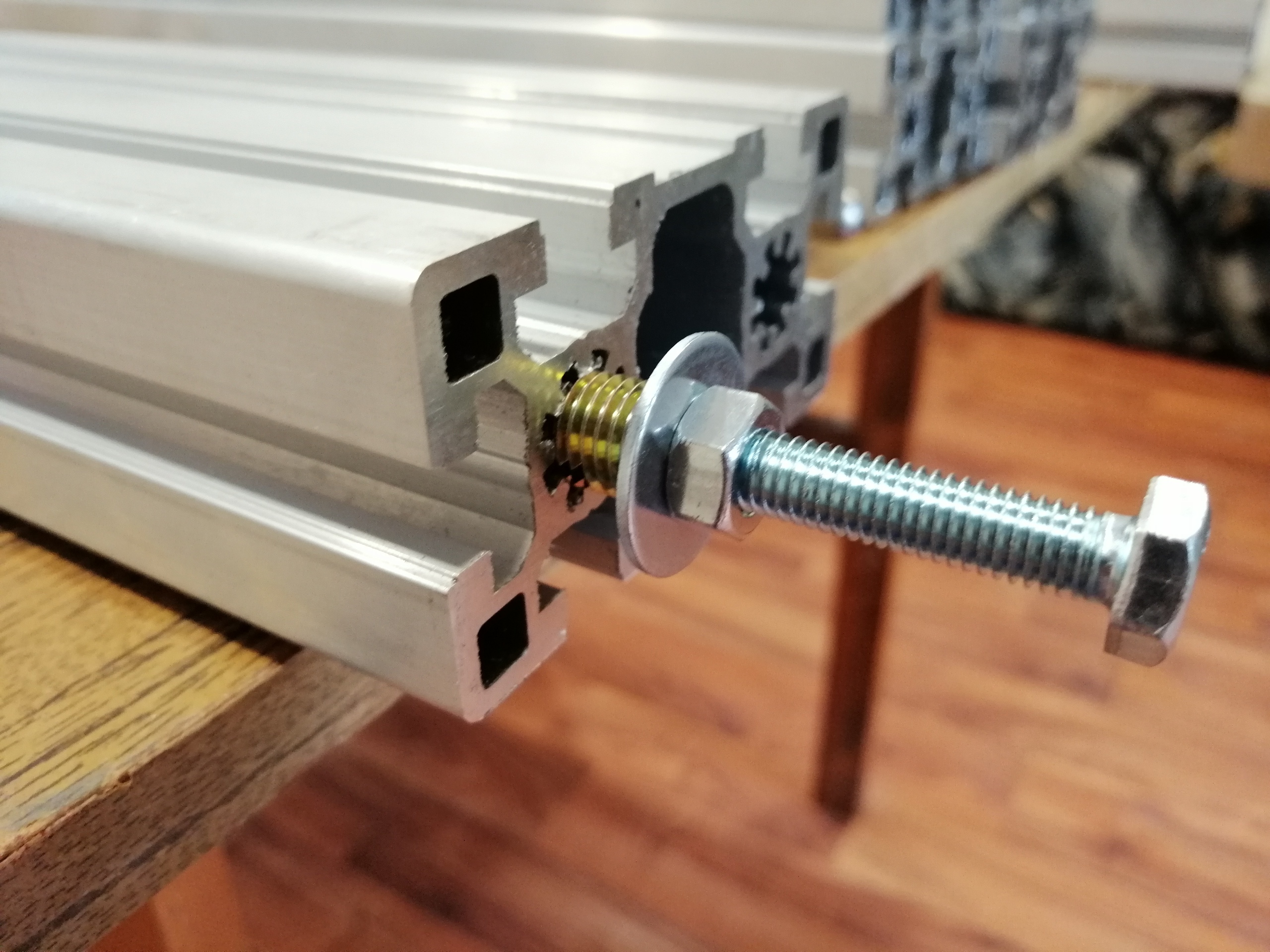

Сегодня установил резьбовые втулки М12-М8
Алюмика 45х90 втулки 0.jpg (3275 просмотров) <a class='original' href='./download/file.php?id=167939&mode=view' target=_blank>Загрузить оригинал (1.2 МБ)</a>
Алюмика 45х90 втулки 1.jpg (3275 просмотров) <a class='original' href='./download/file.php?id=167940&mode=view' target=_blank>Загрузить оригинал (1.37 МБ)</a>
Алюмика 45х90 втулки 2.jpg (3275 просмотров) <a class='original' href='./download/file.php?id=167941&mode=view' target=_blank>Загрузить оригинал (1.29 МБ)</a>
Алюмика 45х90 втулки 3.jpg (3275 просмотров) <a class='original' href='./download/file.php?id=167942&mode=view' target=_blank>Загрузить оригинал (1.36 МБ)</a>
Алюмика 45х90 втулки 4.jpg (3275 просмотров) <a class='original' href='./download/file.php?id=167943&mode=view' target=_blank>Загрузить оригинал (1.24 МБ)</a>
Алюмика 45х90 втулки 5.jpg (3275 просмотров) <a class='original' href='./download/file.php?id=167944&mode=view' target=_blank>Загрузить оригинал (1.45 МБ)</a>
Алюмика 45х90 втулки 6.jpg (3275 просмотров) <a class='original' href='./download/file.php?id=167945&mode=view' target=_blank>Загрузить оригинал (1.35 МБ)</a>
Алюмика 45х90 втулки 7.jpg (3275 просмотров) <a class='original' href='./download/file.php?id=167946&mode=view' target=_blank>Загрузить оригинал (1.19 МБ)</a>
