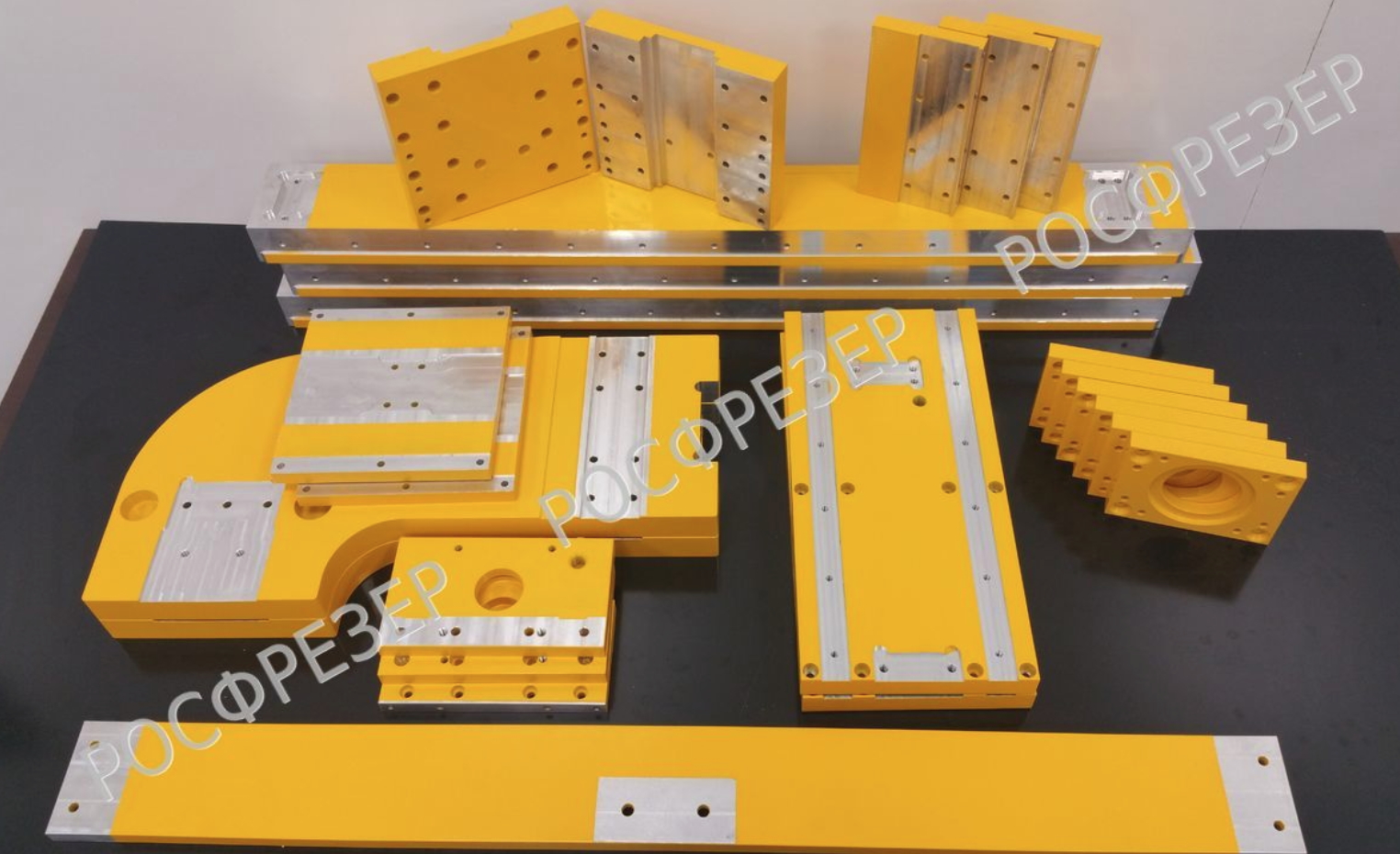

ну если 400мм ход то 0.8мм перекос. конструкция сама по себе нормальная и еслиб было сделано по человечьи то собиралось бы в 0.1мм на весь ход стабильно. а тут плоскости боковин портала не фрезерованы и они могут быть винтом,уголки которые задают угол балки относительно боковин жирно покрашены как и сами боковины а толщина краски там до 0.5 мм запросто может быть. соотвецтвенно собирается это все не предсказуемо.

frezeryga писал(а):балки относительно боковин жирно покрашены как и сами боковины а толщина краски там до 0.5 мм
Им есть над чем задуматься...

frezeryga писал(а): а тут плоскости боковин портала не фрезерованы и они могут быть винтом,уголки которые задают угол балки относительно боковин жирно покрашены как и сами боковины а толщина краски там до 0.5 мм
Т. е. Плоскости не пылятся, плита сразу красится и все?

да просто вырезают плиту по контуру зашкурвают виброшлифмашинкой и красят порошковой краской. каретки такде просто к краске прилегают.

frezeryga писал(а):да просто вырезают плиту по контуру зашкурвают виброшлифмашинкой и красят порошковой краской. каретки такде просто к краске прилегают.
Не надо писать глупости. Плоскости под каретки, ШД фрезерованы!
Сама конструкция позволяет нивелировать толщину краски. Всё настраивается. Еще раз повторюсь не разводите срач в моей теме. Есть отдельная тема. Ждем юстировки, а пока попрошу обсуждать в своих темах или в теме станки CNCSAM :)

возможно попутал. но сами плоскости куда прилегают уголки портала точно не фрезерованы а значит естественная кривизна металла+краска влияют на положение балки.
Re: Портальный 420x300 от ProfCNC
Добавлено: 01 июн 2019, 18:01
Dimka
frezeryga, может, потом в сборе фрезеровано..
по уму должно быть как на фото выше от росфрезера.
Добавлено: 01 июн 2019, 18:02
Dimka, в сборе это не реально фрезернуть.

Добавлено: 07 июн 2019, 08:08
evgenymcp
Вчера как и обещано приехал представитель от ProfCNC. Были заменены обе боковины портала. Перпендикулярности выставлены по угольнику и индикатору.
P.S Все плоскости сначала фрезеруются, а потом красятся. Лично наблюдал как на новых боковинах снимались заглушки в местах прилегания кареток. Балка портала так же крепится к фрезерованной поверхности под уголками.
