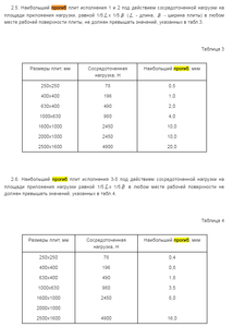

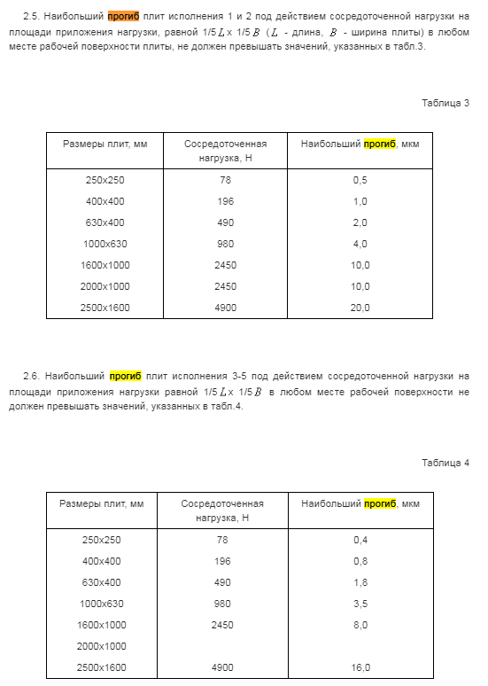

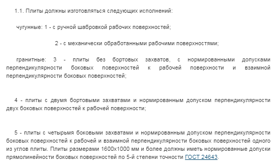

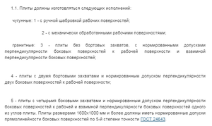

BOdrOFF писал(а): Камрады, вопрос: что будет если на поверочную плиту 1500х1000 (чугун) накинуть сверху станину из полимербетона 850х950 весом 240кг? Как себя поверочная поведёт? И если она прогнётся, то собственно зачем вообще такие размеры производят?
Равномерно или это будет какая-то точечная нагрузка?
В госте на поверочные плиты указаны допустимые по ним нагрузки и их площади. Отталкивайся от этого.
2019-10-08_01-40-34.png (3416 просмотров) <a class='original' href='./download/file.php?id=170105&mode=view' target=_blank>Загрузить оригинал (26.64 КБ)</a>
Исполнения:
2019-10-08_01-41-56.png (3416 просмотров) <a class='original' href='./download/file.php?id=170106&mode=view' target=_blank>Загрузить оригинал (16.08 КБ)</a>

ScrewDriver, Спасибо. Думаю нагрузка будет распределена в самом худшем случае по 3м крайним точкам, учитывая их удалённость. И если правильно опереть плиту поверочную, то нормы прогиба можно будет разделить на 3-4. Для меня это вполне приемлемо.
Извините за лень. Ну и не знал я что такое в госте прописано, хотя гугл никто не отменял.

Не хочу лезть со своей верой в чужую церковь, но меня СИЛЬНО смущают станки на поверочных плитах из чугуна.
Я знаю что их крутит. и сильно крутит. В том же госте - указаны межповерочные интервалы и не спроста.
Все конечно зависит от желаемой финальной точности станка.
Мой Ютуб канал.

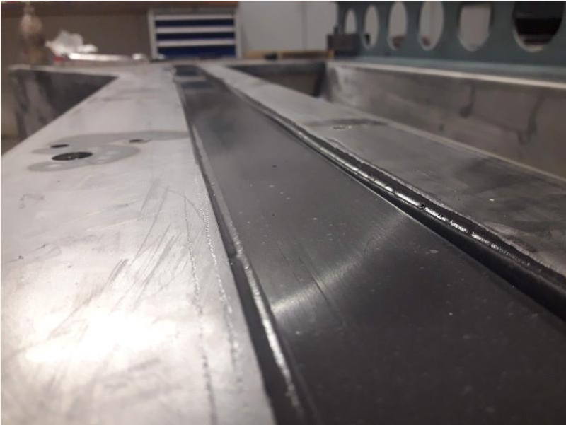

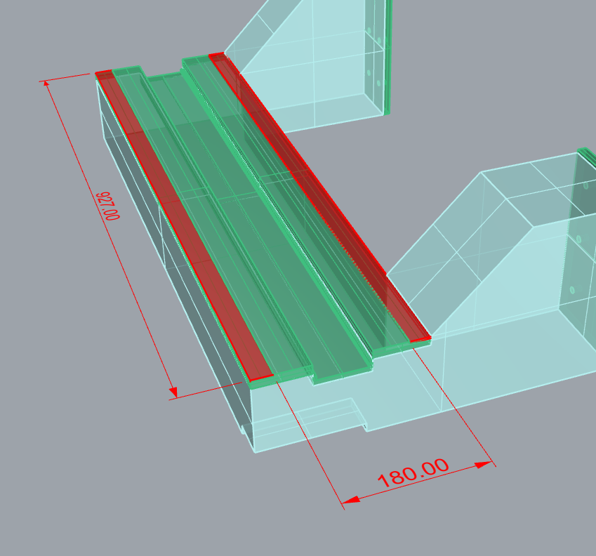

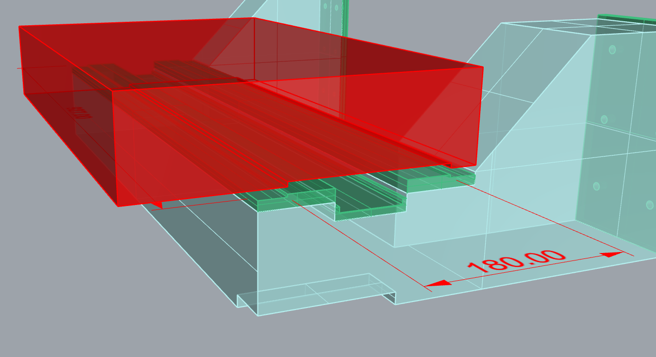

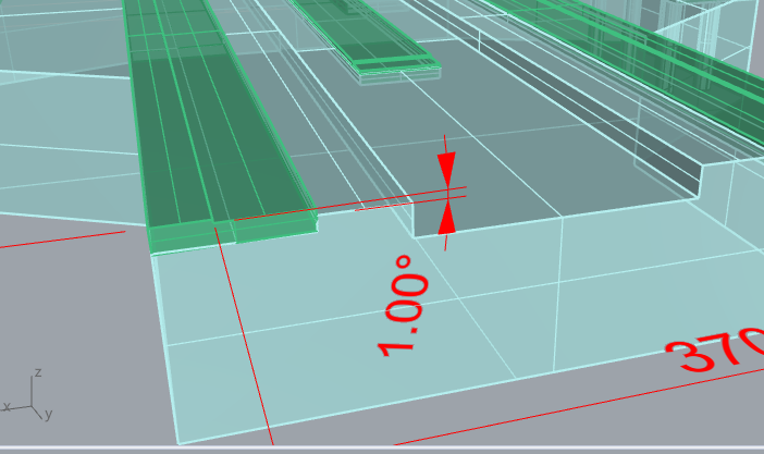

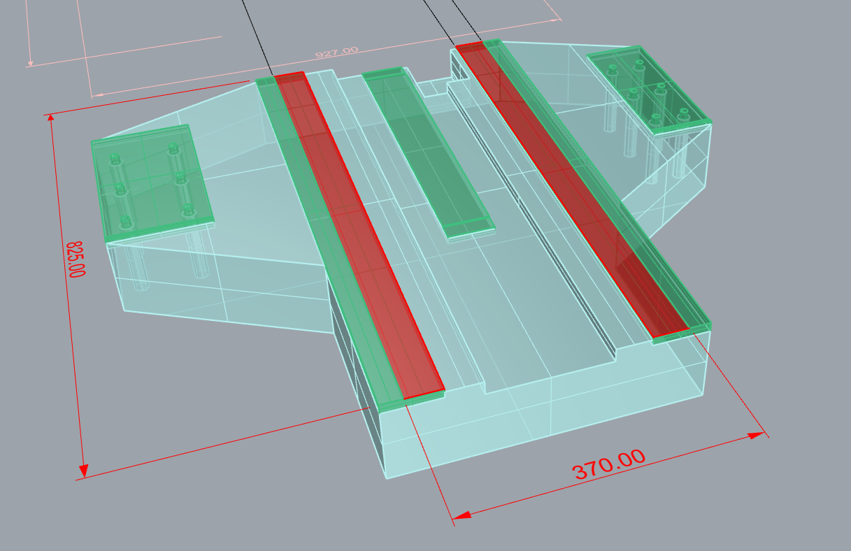

И так - поехали. Хочу точный станок:
Примерно цену на С5 швп можно узнать и она приемлема так как это высокоточное произведение китайских инженеров (или не очень китайских) - тут всё понятно. Заплатил - получил хороший товар.
А теперь сложнее. Выровнять посадочные поверхности под направляющие. Зоны обработки выделены красным.
1. Деталюха - основа станины
1. Станина зона обработки.PNG (3227 просмотров) <a class='original' href='./download/file.php?id=170178&mode=view' target=_blank>Загрузить оригинал (200.61 КБ)</a>
Тут всё понятно - намути нужного размера плиту - клади на подлежащие поверхности и шабрь вдоволь. За исключением того что нужные размеры плит в природе отсутствуют и пока я под это дело присматриваю гранитную (новую за 15к) 600х400 с последующей отрезкой гидрообразивом ненужного. :pssdoff: :pssdoff: (боже какое святотатство - за то у меня потом будет шабровочный мостик шириной 25мм)
Без плиты в в общем сложно так как на заводе потерян данный угол:
1. Станина - проблемы.PNG (3227 просмотров) <a class='original' href='./download/file.php?id=170179&mode=view' target=_blank>Загрузить оригинал (62 КБ)</a>
2. Портал - тут начинается проблемы со зрением и здоровьем, но в первую очередь с деньгами:
2. Портал и его проблемы.PNG (3227 просмотров) <a class='original' href='./download/file.php?id=170180&mode=view' target=_blank>Загрузить оригинал (113.92 КБ)</a>
Ибо как подлезть в эти пазы, кроме как той же гранитной плитой, только с выборкой по центру продольно. Я понятия не имею. Думаю можно себе представить сколько мне обойдётся перефрезеровка этой детали в МСК + никто не даст гарантии что мне выдадут деталь без такого же косяка. И один плюс этого мне не придётся окончательно убивать поверочную плиту.
2. Портал и его решения.PNG (3227 просмотров) <a class='original' href='./download/file.php?id=170181&mode=view' target=_blank>Загрузить оригинал (130.07 КБ)</a>
Вот так предполагается будет выглядеть эта конструкция. Возможно большее плечо тоже придётся отрезать гидрообразивом.
Если всё выгорит можно будет собрать станок в данной недоработанной конструкции и сделать себе новые каретки по всем осям. Основные рельсы отвечающие за плоскость уже выставлены нормально и возможно плоскости под каретки не придётся шабрить.
Доработки: в стол уложить больше закладных для крепления жертвенного стола так как сейчас там по всей длине 600мм всего 3 позиции крепления отверстиями в 2 ряда на каждую. Думаю их сильно гнёт при использовании прижимов.
Каретка по Z и Y - увеличить длину. Нарастить Z минимум в 2 раза. А то и в 3. Нехватку высоты портала можно будет нивелировать проставками. Их как раз можно будет отдать на плоскошлиф.
Если у кого есть идеи как всё это выровнять не выкидывая старую станину и не отпиливая гранитную поверочную плиту - буду рад услышать. Пока я только к автоколиматору пригляжелся по данной тематике, но там работа в разы вырастет по сложности.

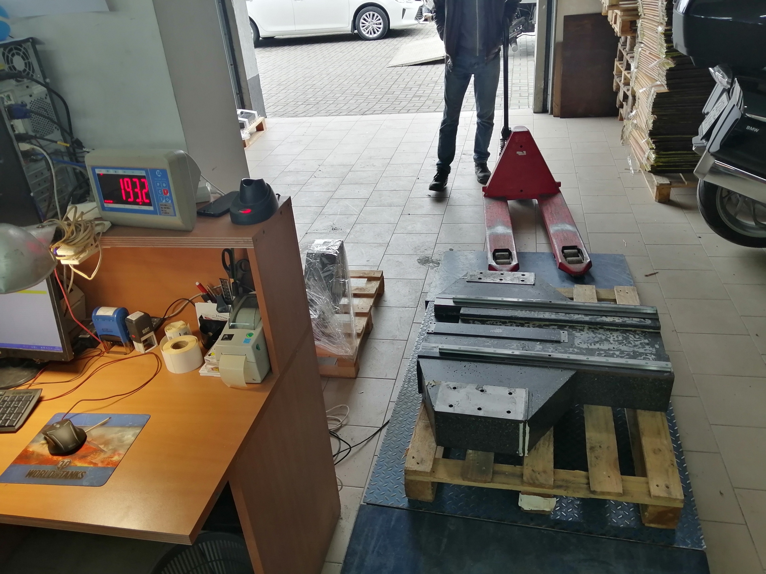

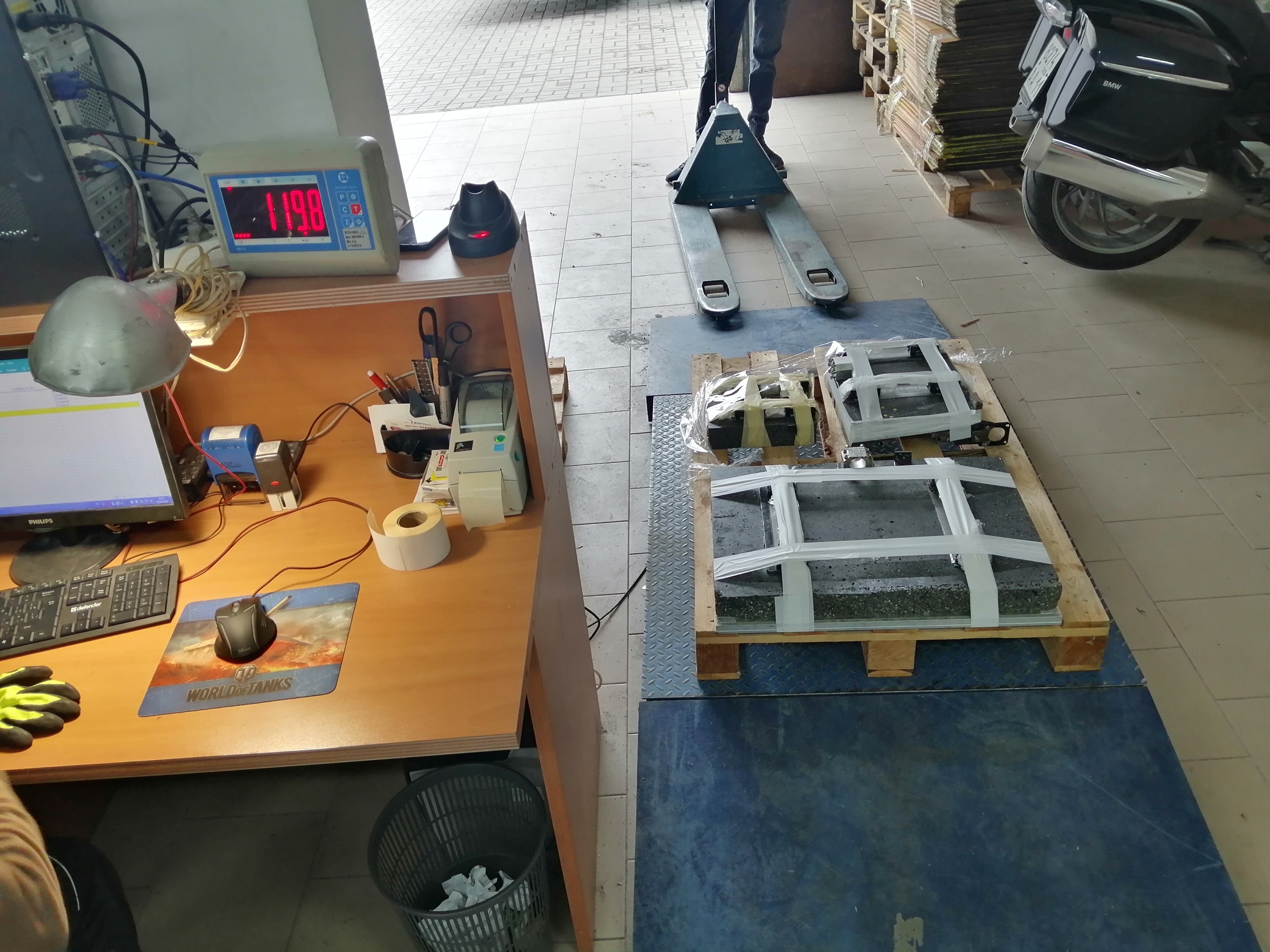

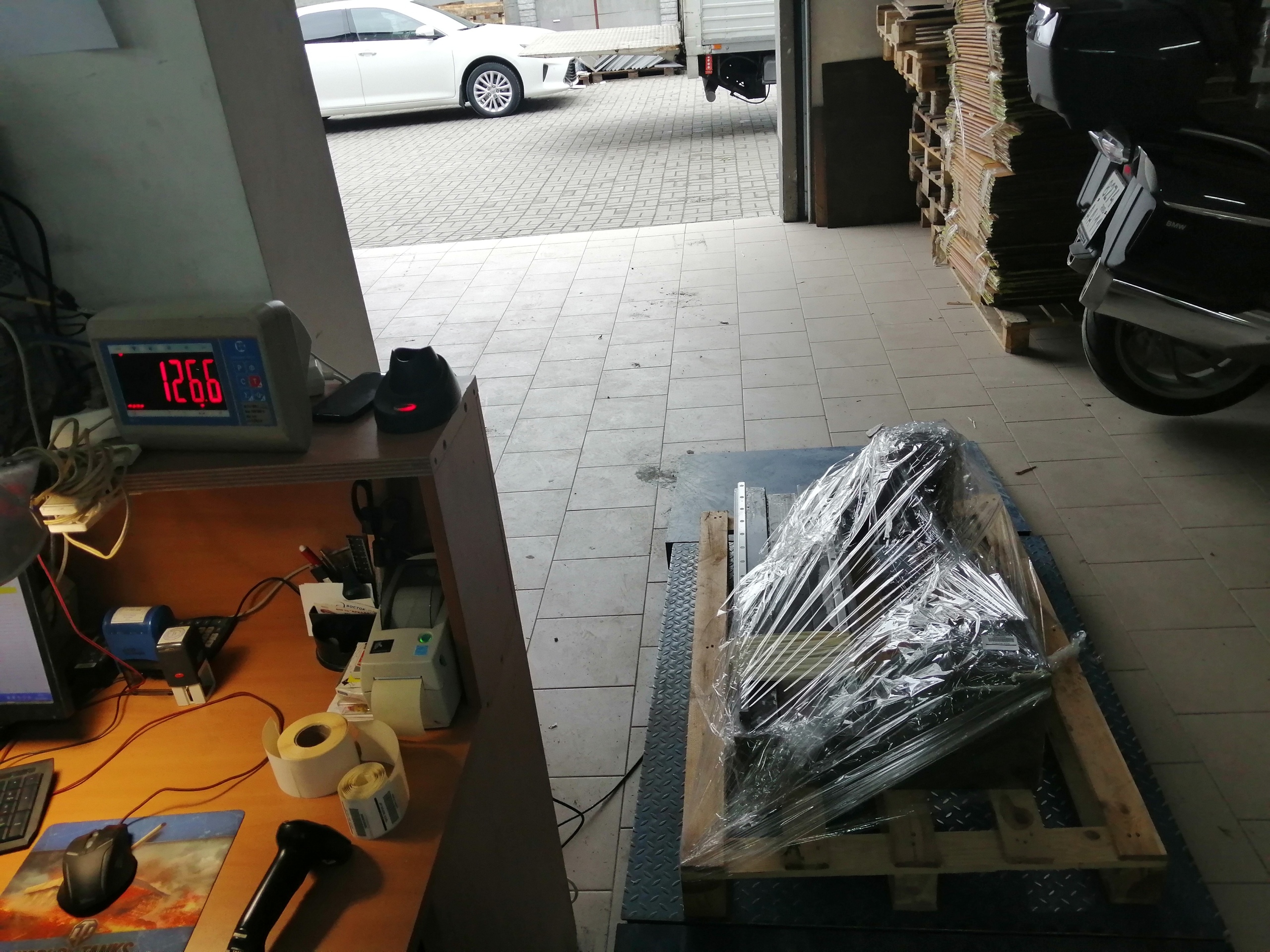

Вот так я сегодня отправил станок в Москву:
7Lq3x6RmmTc.jpg (3227 просмотров) <a class='original' href='./download/file.php?id=170187&mode=view' target=_blank>Загрузить оригинал (1.5 МБ)</a>
fj2pQCMg3l4.jpg (3227 просмотров) <a class='original' href='./download/file.php?id=170188&mode=view' target=_blank>Загрузить оригинал (1.41 МБ)</a>
h9r1k2PHKPg.jpg (3227 просмотров) <a class='original' href='./download/file.php?id=170189&mode=view' target=_blank>Загрузить оригинал (1.46 МБ)</a>

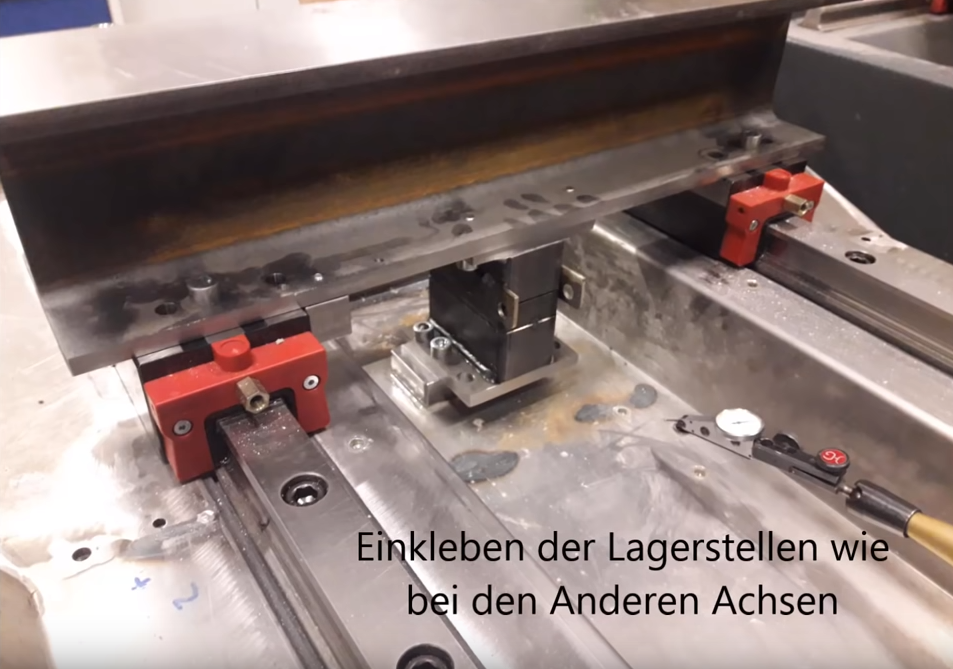

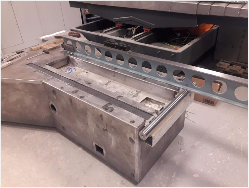

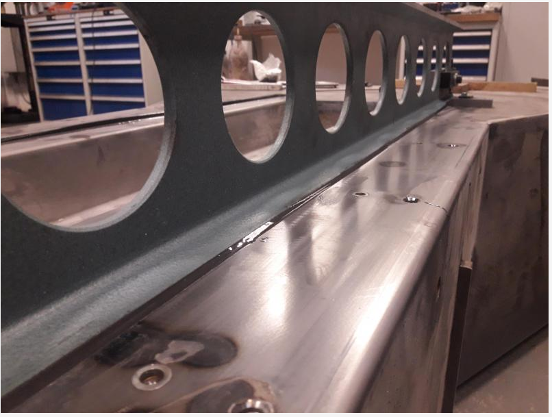

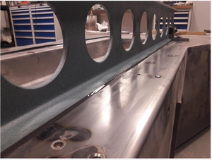

BOdrOFF писал(а):Если у кого есть идеи как всё это выровнять не выкидывая старую станину и не отпиливая гранитную поверочную плиту - буду рад услышать.
Идеи есть, но они тебе не очень/очень понравятся.
Коли ты строишь/считай уже построил станок из полимерки, ты должен был. Я бы даже сказал обязан был узнать о товарищах немцах.
Ну такие типы.... все сплошь в касках и свиньей ходят в зеленых подтяжках. Ну пиво еще у них хорошее, вспомнил? :hehehe:
2019-10-09_00-20-04.png (3207 просмотров) <a class='original' href='./download/file.php?id=170192&mode=view' target=_blank>Загрузить оригинал (692.86 КБ)</a>
Что на фото.... попробую объяснить. в одной плоскости прецизионный цилиндр - он выставлен по уровню в горизонт. Это база для линейки. У линейки дальняя сторона от этого цилиндра - на регулируемой ножке.
Этой ножкой выставляется по станочному уровню так же горизонт и фиксируется болтик. Дальше наливается состав типа локтайта для ремонта станин - или какой другой и делается отпечаток линейки.
Линейка переносится на вторую направляющую, выставляется горизонт и повторяется.
Да, Немцы писали, что потом всеравно чуть-чуть шабером помахать приходилось, но... Лишь чуть-чуть.
Итого из инструмента - линейка, уровень, цилиндр :rail:
Форум сплошь на немецком, ни слова тебе на даст прочитать без регистрации, да еще и это.... публичные почтовые домены для регистрации не подходят.
В общем не дам я на него ссылку, извините
2019-10-09_00-25-44.png (3207 просмотров) <a class='original' href='./download/file.php?id=170193&mode=view' target=_blank>Загрузить оригинал (711.7 КБ)</a>
2019-10-09_00-25-57.png (3207 просмотров) <a class='original' href='./download/file.php?id=170194&mode=view' target=_blank>Загрузить оригинал (484.98 КБ)</a>

BOdrOFF писал(а):Думаю данной темой можно будет ещё и посадочные под ноги портала выровнять а потом по ним выставить цилиндры и от них плясать при выравнивании направляющих.
Ты таки не поверишь, но....
Даже базы под опоры ШВП так делать можно.
2019-10-09_00-44-12.png (3200 просмотров) <a class='original' href='./download/file.php?id=170195&mode=view' target=_blank>Загрузить оригинал (898.88 КБ)</a>
