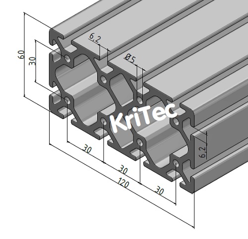

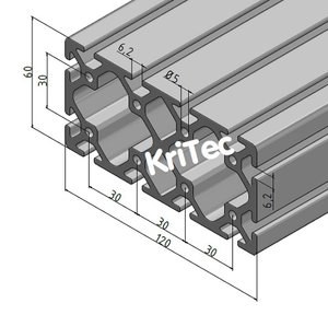

За основу длинной оси у меня был сделан мощьный швеллер 120х60мм со толщиной стенки 8мм. Все уже под него сделано - просверлено... менять ничего не хотелось...
Были мысли заказать с Германии профиль 120x60мм как на фото, размеры подходят, но крепление на болтики 6мм, мне показалось будет не жестко...
https://kritec-gmbh.de/product/381690
10131_Praesentation_mit_Bemassung.jpg (2687 просмотров) <a class='original' href='./download/file.php?id=164967&mode=view' target=_blank>Загрузить оригинал (60.53 КБ)</a>

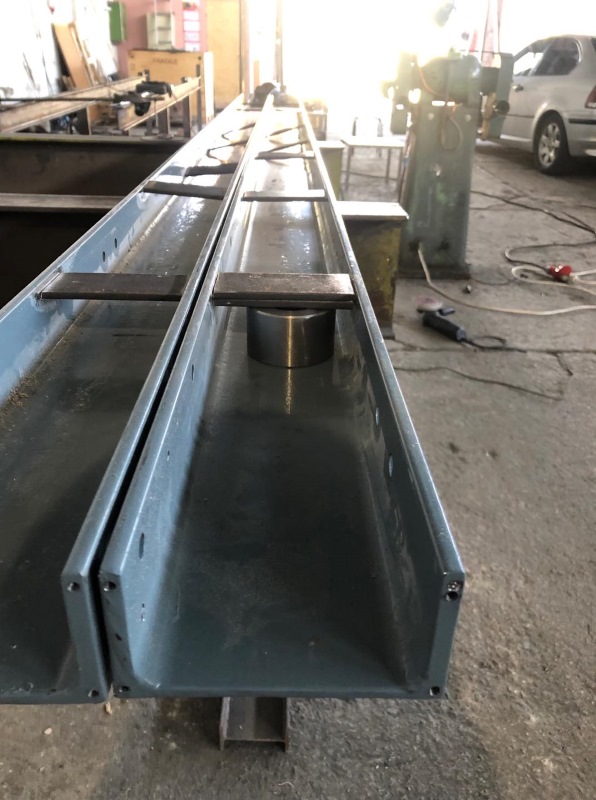

Решил свой швеллер оставить, усилить - приварить полоски усиливающие (т.к. одной стенки у швеллера нет, то как-бы стенку хотел немного полосками с имитировать...)
Shveller svarka usilenij.jpg (2687 просмотров) <a class='original' href='./download/file.php?id=164971&mode=view' target=_blank>Загрузить оригинал (124.35 КБ)</a>

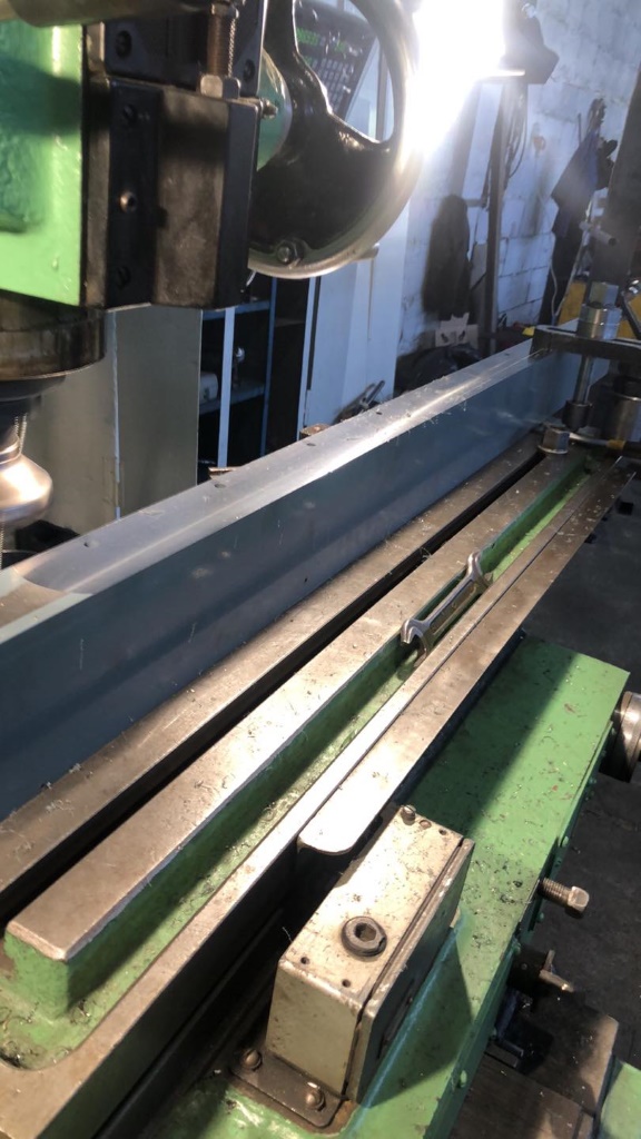

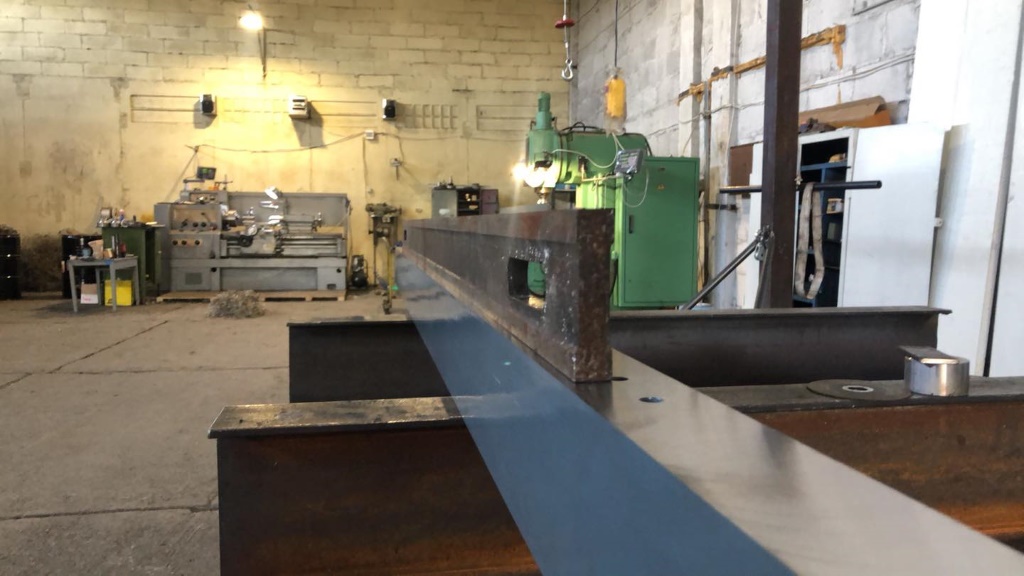

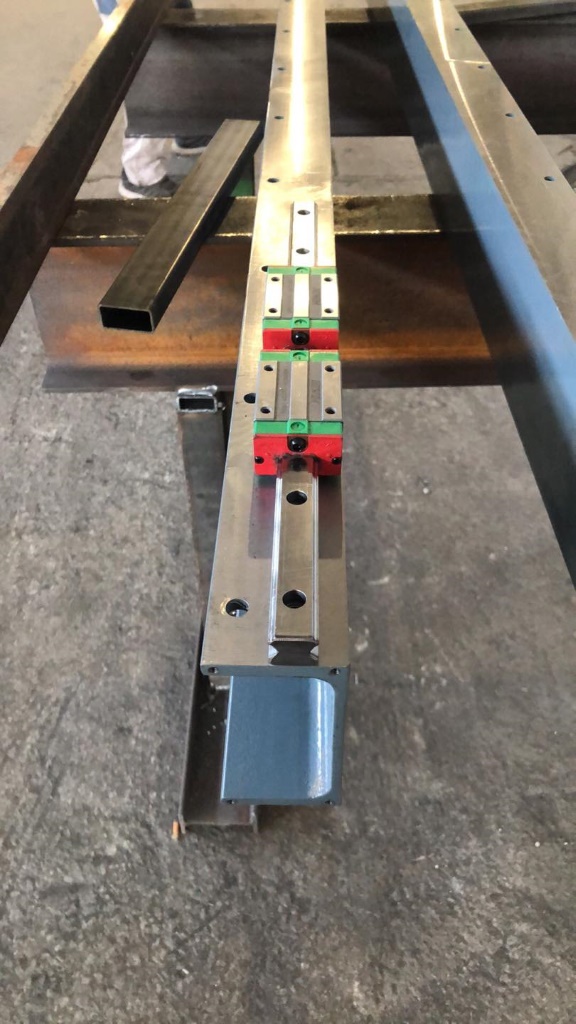

Ну и т.к. железо изначально все-таки кривое, то после сварки фрезернуть швеллер снизу и сверху... чтобы рельсы hiwin сверху крепить. Остался "сексас" с отверстиями под рельсы и резьба М5... ее МНОГО :relsa:
Shveller 2.jpg (2687 просмотров) <a class='original' href='./download/file.php?id=164969&mode=view' target=_blank>Загрузить оригинал (186.33 КБ)</a>
Shveller 3.jpg (2687 просмотров) <a class='original' href='./download/file.php?id=164970&mode=view' target=_blank>Загрузить оригинал (152.8 КБ)</a>
Shveller 1.jpg (2687 просмотров) <a class='original' href='./download/file.php?id=164968&mode=view' target=_blank>Загрузить оригинал (179.54 КБ)</a>
Интересно, какие жетскостные характеристики швеллера (ссылку наверху привел) по сравнению с алюминиевым профилем?

Фрезеровали за несколько проходов? Какой размер фрезерного стола?
Hugo
Сообщения: 1369
Репутация: 303
Re: Переделка фрезера по дереву (рабочее поле 2500х1250мм)
Сообщение Hugo »
seet46 писал(а):Фрезеровали за несколько проходов? Какой размер фрезерного стола?
800мм стол. Передвигали швеллер.
