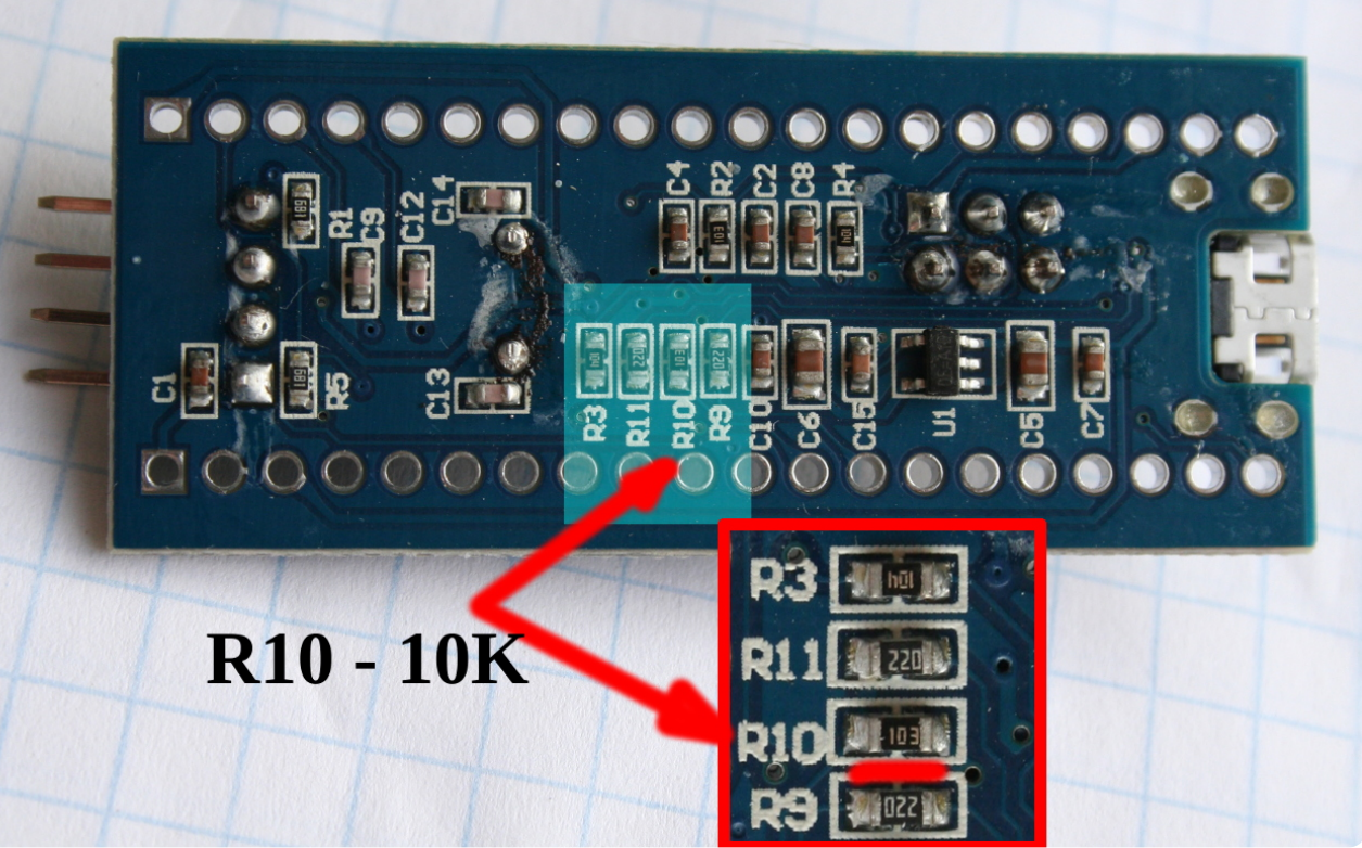

Возможно косяк нашел в плате, согласно спецификации USB резистор R10 должен быть 1.5 кОм, а по факту стоит 4.7 кОм, или 10 кОм.
стм.png (5947 просмотров) <a class='original' href='./download/file.php?id=181063&mode=view' target=_blank>Загрузить оригинал (2.08 МБ)</a>
Что может давать проблемы в работе с USB.

Этот возможный косяк - не возможный, а просто косяк. В синих пилюлях живет, насколько я помню, от начала времен.

последний раз покупал синюю таблетку на али - r10 уже был 1,5к - китайцы реагируют :)

Так вот мелкие косяки в целом и дают глючную работу, когда разбираешься с одним косяком, а тут ещё незаметно другие косяки могут оказывать влияние.
