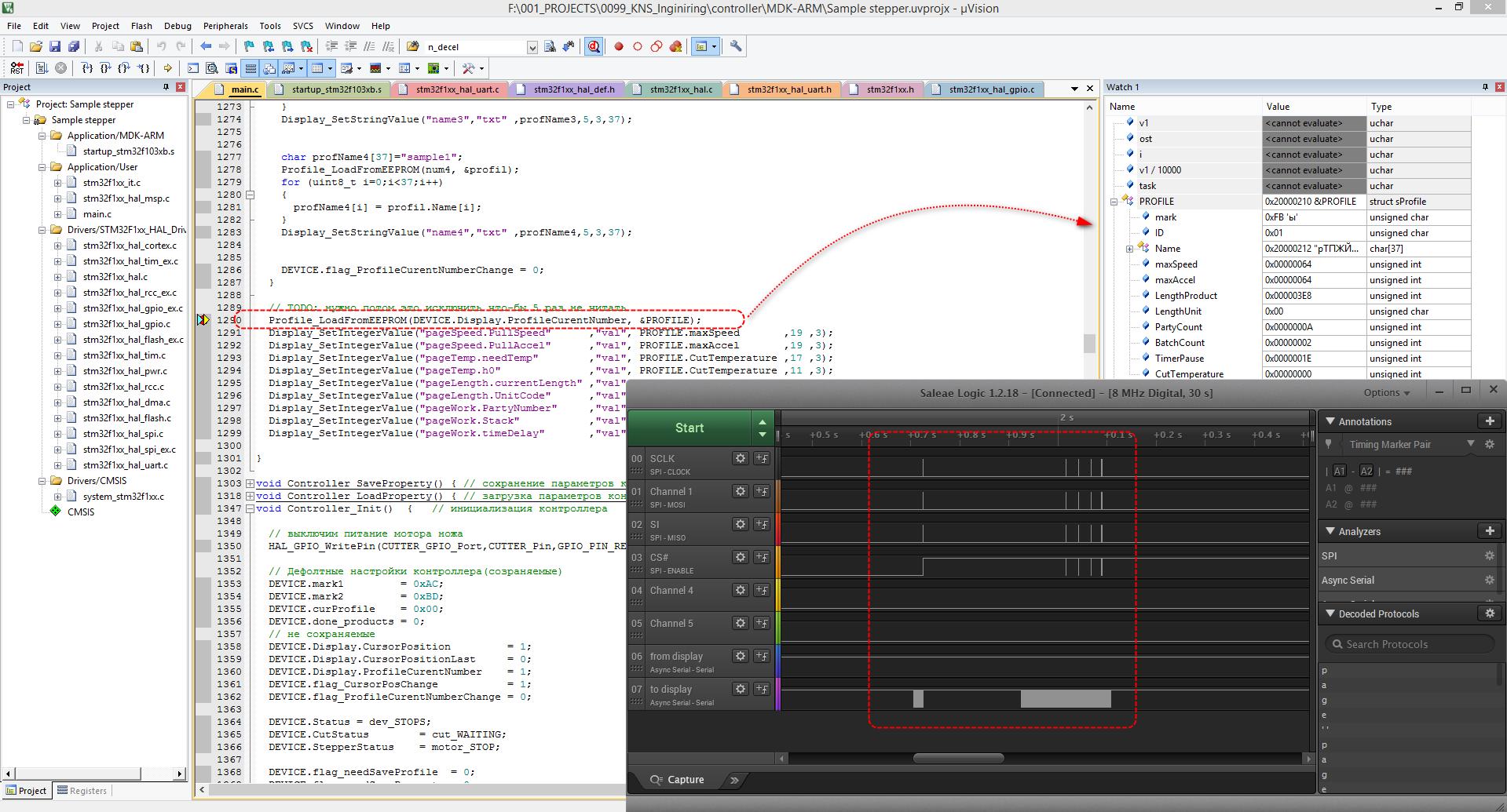

Как-то трассировал похожий глюк, проблема оказалась в регистре USART -> CR1, в этом регистре есть 2 флага PEIE и RXNEIE и они после получения данных должны были снова возведены (установлены в 1), без них контроллер переставал принимать данные, хотя остальной код в контроллере продолжал работать, т.е. отрубался лишь обмен по USART.

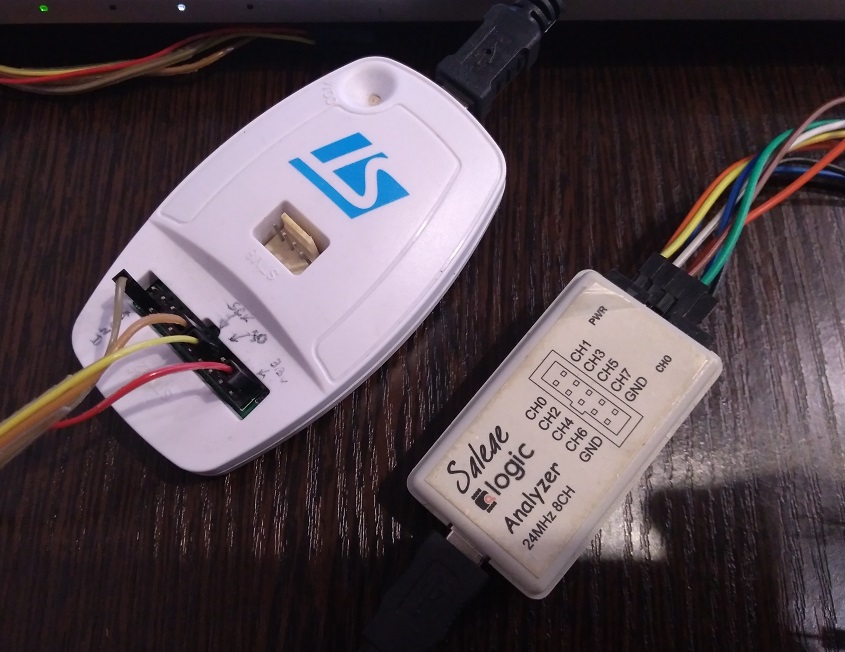

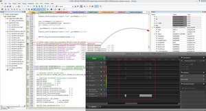

К сожалению для не программиста это очень сложная задача, т.к. что-бы найти проблему требуется уже полноценная отладка, выполняется с помощью вот таких штук:
q1.jpg (6110 просмотров) <a class='original' href='./download/file.php?id=180883&mode=view' target=_blank>Загрузить оригинал (162.17 КБ)</a>
С их помощью можно отлавливать внешние сигналы, и пошагово отлаживать код, видеть состояние переменных в микроконтроллере:
q2.jpg (6110 просмотров) <a class='original' href='./download/file.php?id=180884&mode=view' target=_blank>Загрузить оригинал (348.67 КБ)</a>
Без этого получается просто гадание на кофейной гуще, когда вероятность найти место проблемы возможно 50/50, либо найдется либо нет.......

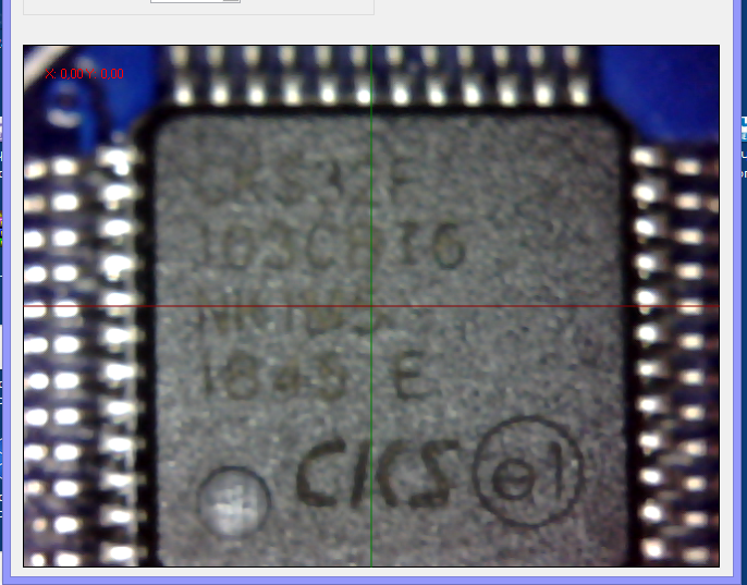

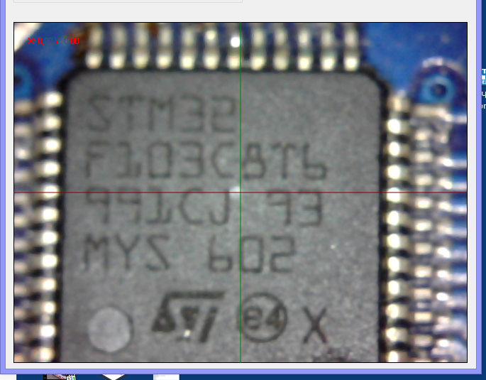

iMaks-RS писал(а): На Али встречал комменты, что попадаются "таблетки" с китайским каким-то клоном проца, с маркировкой под STM32 и памятью 128кБ, вместо 64х, может в этом проблема?
Всяко может быть, вот покупал предыдущий раз:
q3.png (6110 просмотров) <a class='original' href='./download/file.php?id=180885&mode=view' target=_blank>Загрузить оригинал (670.91 КБ)</a>
И последний раз
q4.png (6110 просмотров) <a class='original' href='./download/file.php?id=180886&mode=view' target=_blank>Загрузить оригинал (727.4 КБ)</a>
В работе последний не проверял, но если что у меня есть оригинальные микроконтроллеры, заменю, но факт такой есть, что ставят какие-то странные чипы.

Последний - подделка. У ST на сайте где-то есть документ с описанием вариантов маркировки.
Да и сами чипы могут быть с глюками. Мне вон недавно партию чипов заменили из-за найденной ошибки в аппаратном I2C.

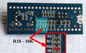

Возможно косяк нашел в плате, согласно спецификации USB резистор R10 должен быть 1.5 кОм, а по факту стоит 4.7 кОм, или 10 кОм.
стм.png (5938 просмотров) <a class='original' href='./download/file.php?id=181063&mode=view' target=_blank>Загрузить оригинал (2.08 МБ)</a>
Что может давать проблемы в работе с USB.

Этот возможный косяк - не возможный, а просто косяк. В синих пилюлях живет, насколько я помню, от начала времен.

последний раз покупал синюю таблетку на али - r10 уже был 1,5к - китайцы реагируют :)
