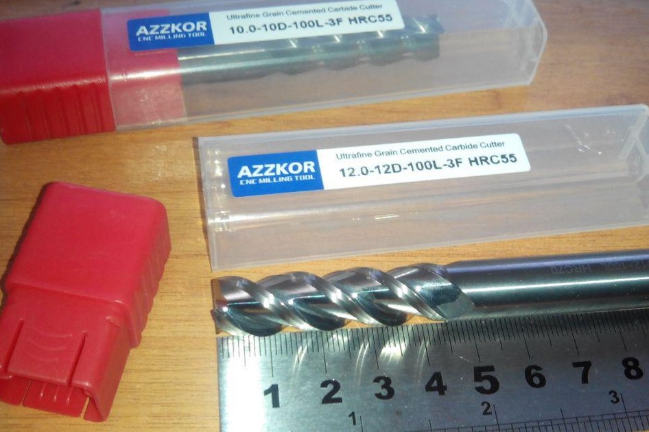

hmnijp
Сообщения: 1553
Репутация: 542
Откуда: Ульяновск
Re: Первый станок "Кусака 1" и куча вопросов
Сообщение hmnijp »
Да дело просто в том, что у этой фрезы геометрия другая, более острый угол режущей кромки. ещё и полированная внутри. Конечно она режет алюминий полегче чем те которые специально под него, тк более острая, меньше усилия нужно чтобы врезаться, что хорошо для легкого станка. Но и убьется быстрее заметно. Кромка выкрошится, а ведь она тут ещё и одна. Вот ей как раз актуальнее работать на сторону, а не в пазу.
У специальных угол тупее, более стойкий к ударам, и нагрузки побольше выдерживают(хотя для вас это не актуально сейчас вовсе) Трехзаходные лучше работают по алюминию, особенно в слоте, мягче чем двух, меньше резонансов. И ходят подольше, может потому что режущих три, а не одна :hehehe:
если на али берете - недавно случайно брал дешевые на пробу в магазине amice aton. Те что с красной упаковкой там, тоже внутри отполированы до зеркала, чего нет у ZCCC-CT напрмер, которыми обычно работаю. Немного попробовал, вроде вполне неплохие, из тех что на али. Но на живучесть долгой статистики нет конечно. Хотя как дешевые для экспериментов в самый раз, у новичков чаще из-за косяков умирают, а не износа) Только выбирать самые короткие, а то там есть с очень длинной спиралью специфичные.

hmnijp писал(а): если на али берете - недавно случайно брал дешевые на пробу в магазине amice aton. Те что с красной упаковкой там, тоже внутри отполированы до зеркала, чего нет у ZCCC-CT напрмер, которыми обычно работаю. Немного попробовал, вроде вполне неплохие, из тех что на али. Но на живучесть долгой статистики нет конечно. Хотя как дешевые для экспериментов в самый раз, у новичков чаще из-за косяков умирают, а не износа) Только выбирать самые короткие, а то там есть с очень длинной спиралью специфичные.
О, большое спасибо за рекомендацию. У меня еще ни одна фреза не умерла своей старческой смертью, в основном поломаны, так что вопрос долговечности не актуален, да и детальки то у меня для хобби, парочку в недельку и все, меня как раз больше интересует стабильность фрезерования.
Можно у Вас ссылку на магазин спросить? А то у меня что то не получается найти его по названию.
