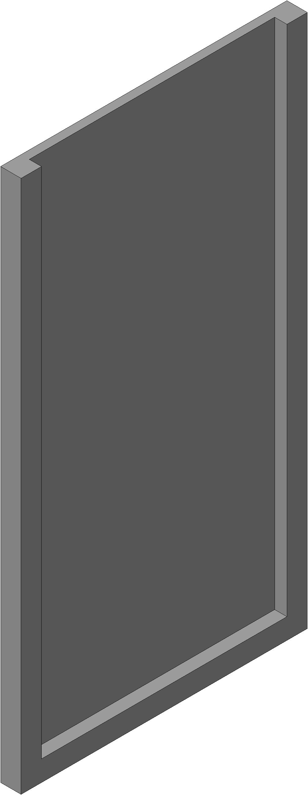

Берешь стальной лист 25 мм и фрезеруешь две такие плиты (галтели не указаны):
кокиль плоский.jpg (2549 просмотров) <a class='original' href='./download/file.php?id=7382&mode=view' target=_blank>Загрузить оригинал (83.98 КБ)</a>
Соединяешь их парой струбцин и получаешь отменный кокиль для отливки алюминиевых плит. Перед заливкой красить и греть!

Fisher
Сообщения: 3317
Репутация: 424
Откуда: Киров
Re: Печка1 - станок для переработки алюминия
Сообщение Fisher »
1. Сложно что-ли с твоим станочным парком?
2. А надо греть.

Сообщение Fisher »
Кокили, перед заливкой в них металла, необходимо греть до 500 градусов ибо может получиться большой перепад температур, и, вследствие этого, растрескивание кокиля и выброс металла. К тому-же при заливке в прогретый кокиль не наблюдается ужимин и и неспаев.

Когда работал на "цветняке" весь был усыпан "медалями" алюминиевыми, латунными, бронзовыми :hehehe: Ибо основная работа происходила почему-то зимой :idiot: А греть кокили неохота. Так вот льешь металл в него, а он, сволочь, стреляет, да так, что таких "медалей" на потолке и кран-балке столько, что если сдать - можно машин купить :hehehe: А ежели стрельнул - значит раковина будет точняк.

а если сделать сборный кокиль из 2 толстых листов железа и проложить нужную толшину прутом квадратным.
и Чем красить?
http://www.zavetrom.ru
красят маслом, масло выгоряет остается пленка антиприлипная :) Иль красят тальком жидким.

aftaev писал(а):красят маслом, масло выгоряет остается пленка антиприлипная :) Иль красят тальком жидким.
что за масло и что значит жидкий тальк?
тальк у меня обычный есть . а житкого нет.
master_70 писал(а):то за масло и что значит жидкий тальк?
берешь масло отработку и мазюкаешь кокиль, потом нагреваешь лишнее выгорает. Тальк разводят в воде и мажут, кто мажет известью, кто мелким графитом разведенным в масле.

Сообщение Fisher »
1. Маслом лучше мазать разогретый кокиль.
2. Тальк смешать с солью поваренной в соотношении 5:1, развести водой до сметанообразного состояния и покрасить разогретый кокиль.
Пред обоими способами покраски кокиль прогреть градусов до 250-300.

master_70 писал(а):а если сделать сборный кокиль из 2 толстых листов железа и проложить нужную толшину прутом квадратным.
Можно и так, но между листами и прутом промазать глиной или асбестом. Ибо, чем больше стыков - тем больше вероятность пробоя металла.
