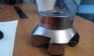

Это китай? И по каким признакам определять? Фото оригинала может кто скинет.

frezeryga писал(а):Это китай? И по каким признакам определять? Фото оригинала может кто скинет
это китай. оригинальные поищу, если найду - сфоткаю. не уверен что АПКТшки были в люминевом исполнении.. нада порыться. Вообще отличается просто - на самих пластинках муар. Оригинальные пластины доводятся механическим путем - у них кромки зеркальные. и идеальные. а на китае хз - такое впечатление что электрохимполировка.. то есть она вся блестит как у кота.., но поверхность не идеальная.. видно что ее не выводили. а как была - так в полировку и кинули.. какието микронеровности как были так и остались..

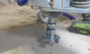

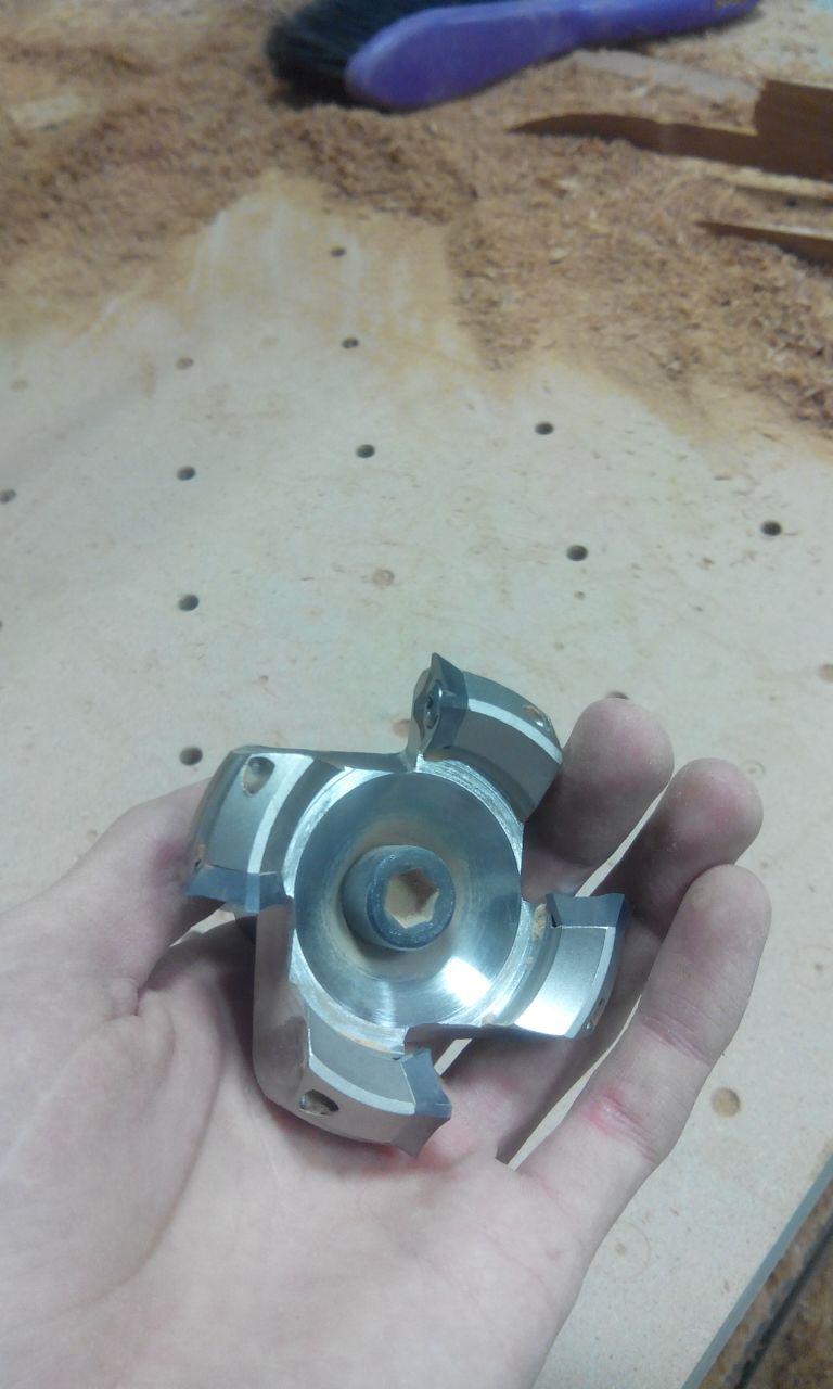

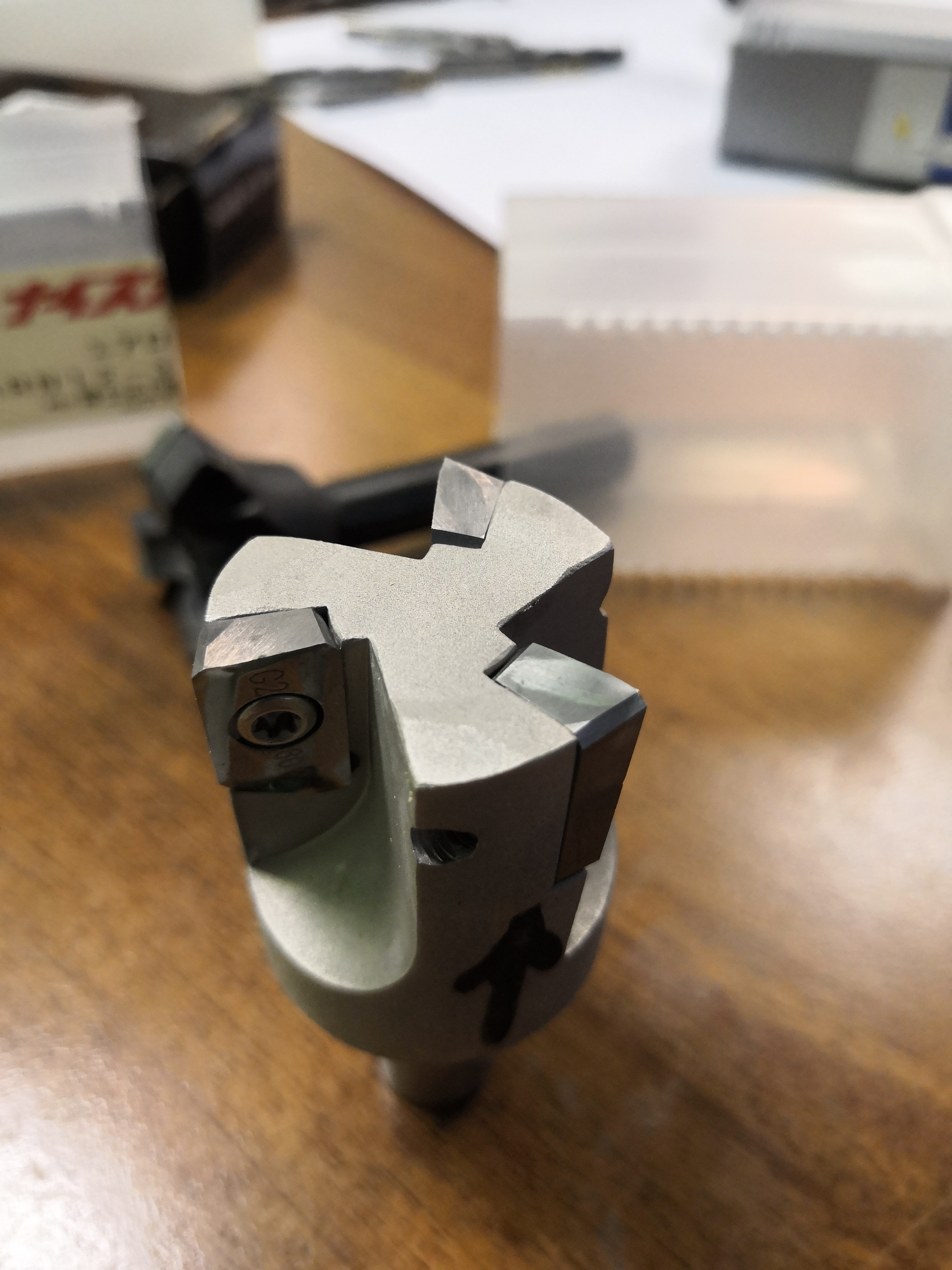

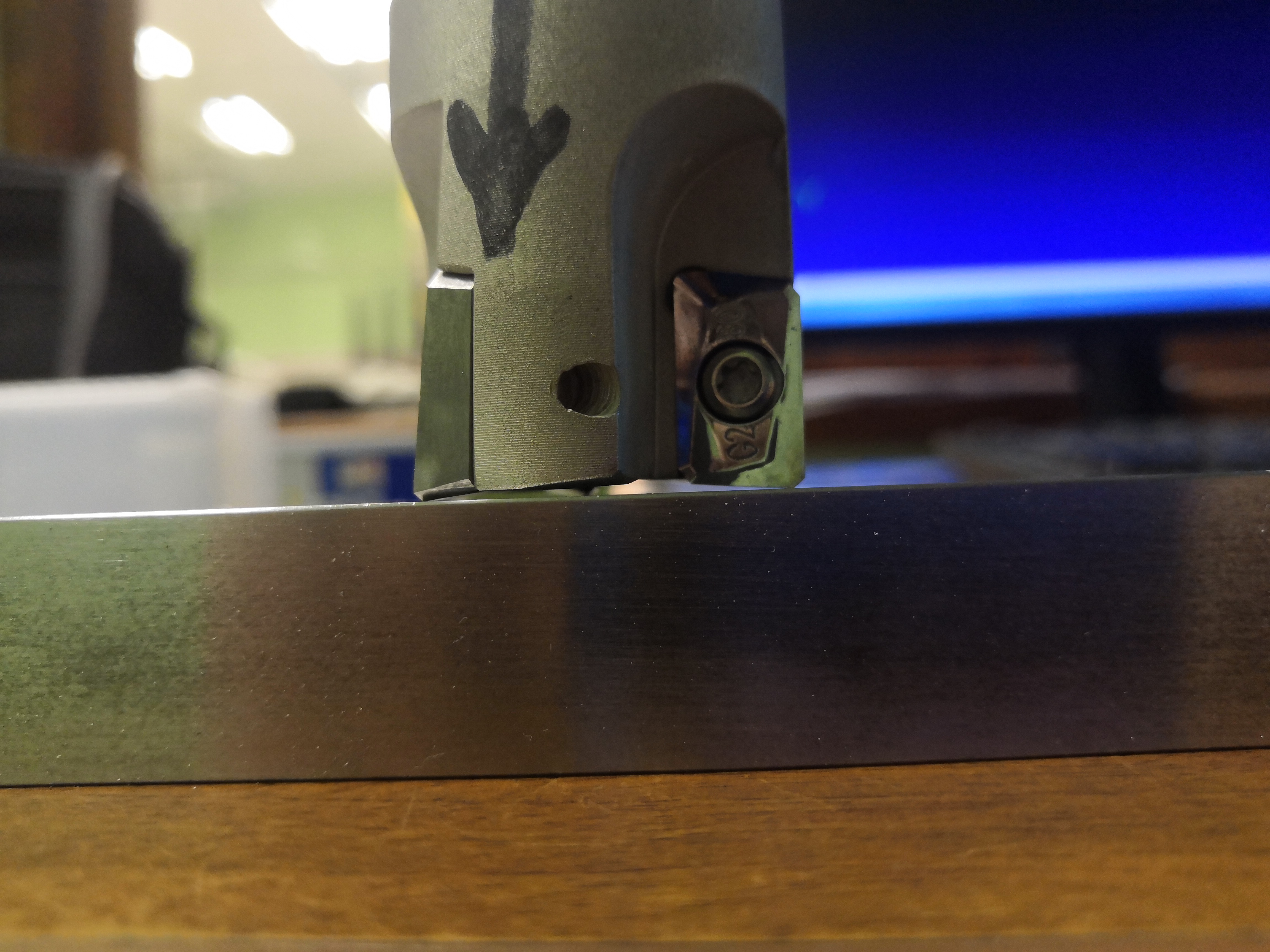

Моей наглости нет предела и я сделал сковородку 50мм :cheesy:
А все потому что очень хотелось хвадратные пластины а под них меньше 50мм не смог найти. :lol:
Крепление теперь прогрессивное прямо на резьбу шпинделя.
Фреза изначально кривая и торец бьет на 3 сотки относительно посадки виосевом направлении. После расточки дупла и навинчивания на шпиндель биение осталось такимже.

Идея мне понравилась. Опробовать удалось? Или только сделал.
Re: Сковородочка
Нет еще не пробовал.

нужно еще контровочный винт ,на всякий пожарный.
Re: Сковородочка
Цель этой фрезы получить туже производительность но крупней рисунрк и без переточки пластин. Если будет брать по 0.3 то буду счастлив.
Re: Сковородочка
Насчет винта думаю с латунной проставкой.
Chili
Сообщения: 1222
Репутация: 1074
Откуда: Таганрог
Re: Сковородочка
Сообщение Chili »
Мягкая медь или пластик . Контровочный с круговой проточкой под резинку,совсем круто будет))

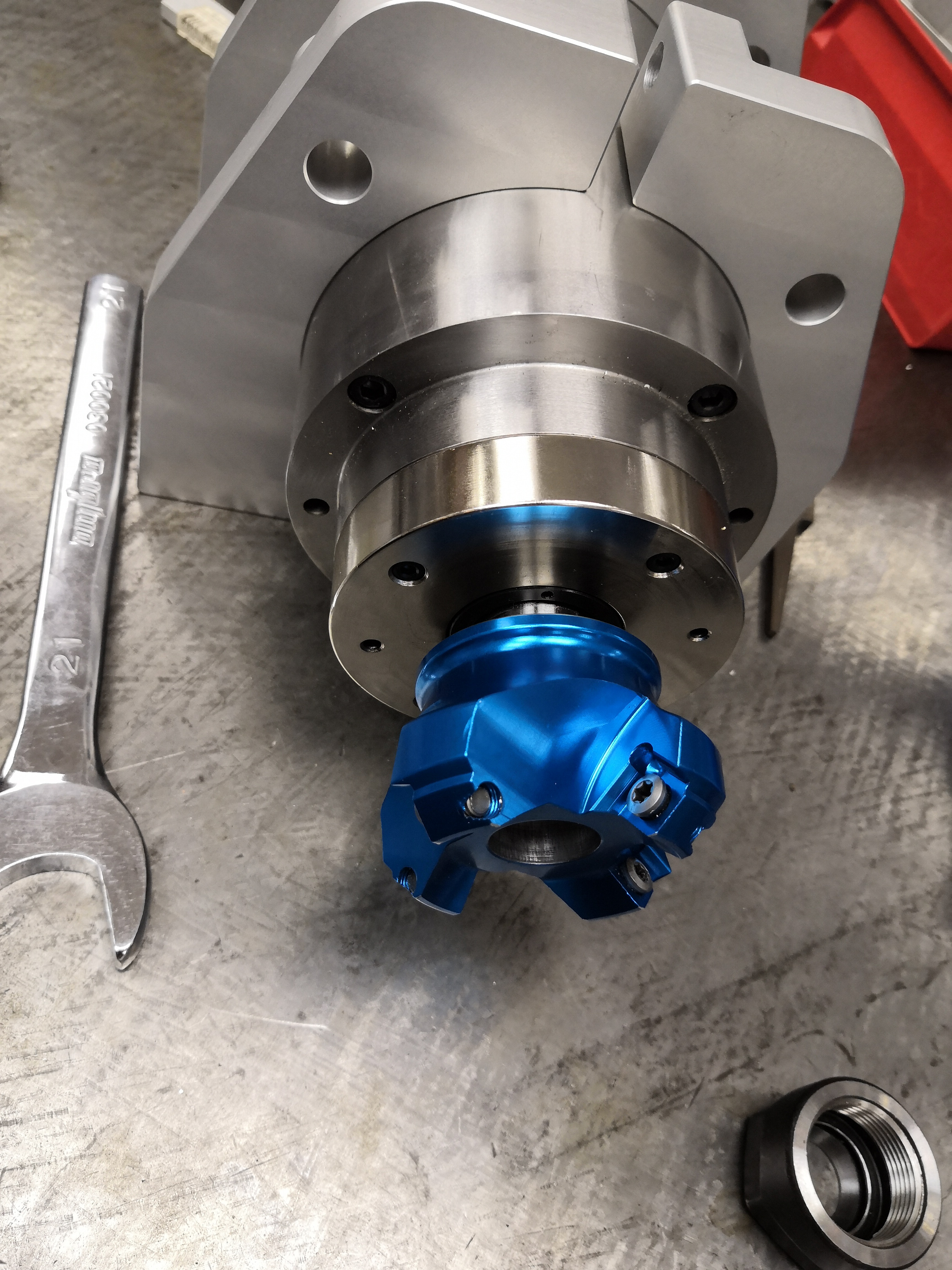

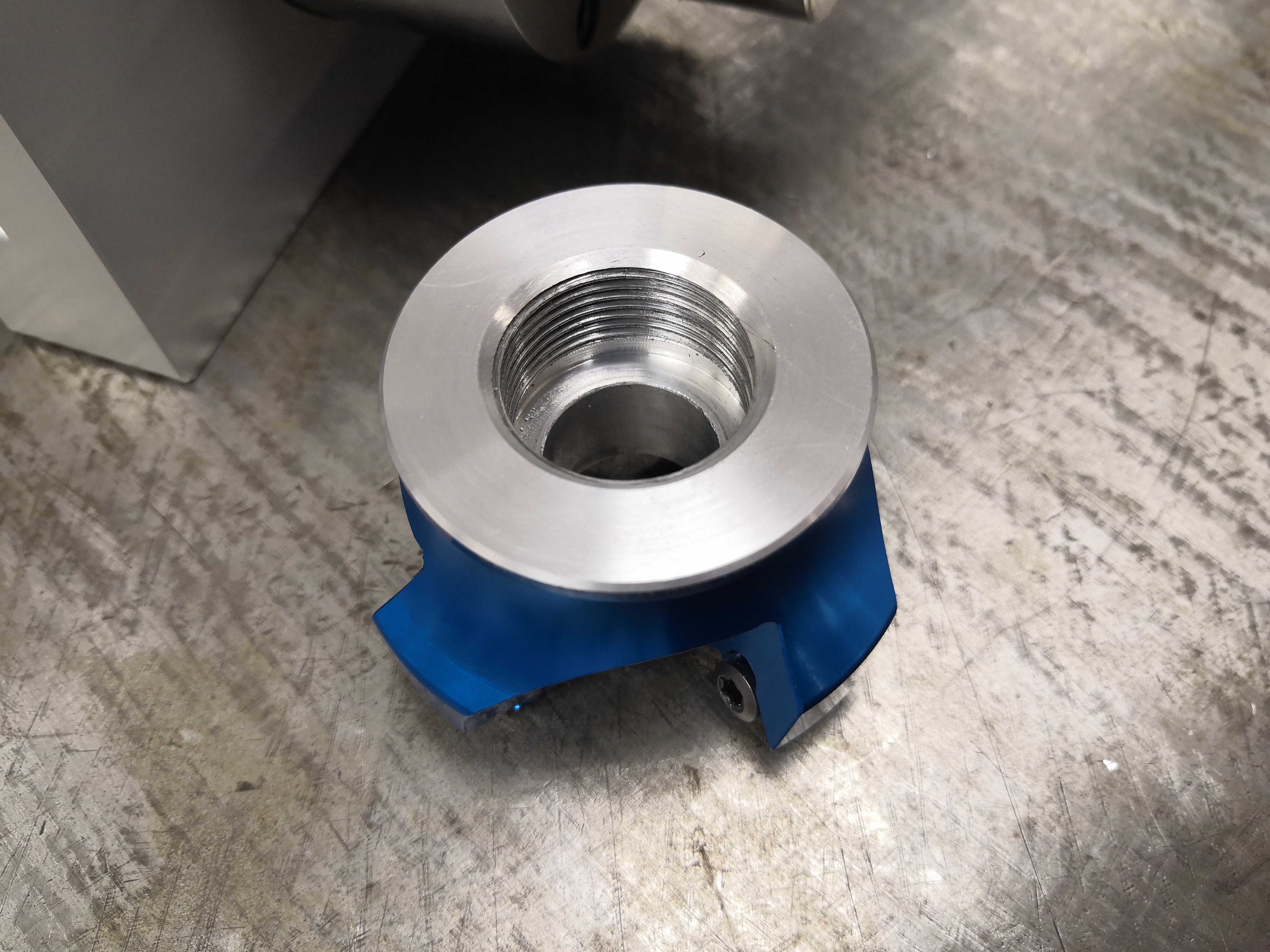

Тоже немного поизвращался.
Взял на 63мм. изначально тоже била в несколько соток.
photo_2018-12-09_23-16-39.jpg (2821 просмотр) <a class='original' href='./download/file.php?id=152276&sid=3818df45548cf45b55b833b7a4513d17&mode=view' target=_blank>Загрузить оригинал (82.89 КБ)</a>
Ободрали её сколько смогли, чтобы полегче была. изначально вроде полкило было. Посадили на вал,
ну и получилось такое...
photo_2018-12-09_23-20-47.jpg (2821 просмотр) <a class='original' href='./download/file.php?id=152277&sid=3818df45548cf45b55b833b7a4513d17&mode=view' target=_blank>Загрузить оригинал (83.67 КБ)</a>
photo_2018-12-09_23-21-18.jpg (2821 просмотр) <a class='original' href='./download/file.php?id=152278&sid=3818df45548cf45b55b833b7a4513d17&mode=view' target=_blank>Загрузить оригинал (69.44 КБ)</a>
photo_2018-12-09_23-22-07.jpg (2821 просмотр) <a class='original' href='./download/file.php?id=152279&sid=3818df45548cf45b55b833b7a4513d17&mode=view' target=_blank>Загрузить оригинал (89.85 КБ)</a>
В общем по высоте пластинки более менее норм, но радиально получается десятка, и соответсвенно больше 10 т.об. её страшновато крутить, уже вибрировать начинает. А хотелось бы, так как у шпинделя момента маловато.
Но тут и чистота вала такая себе, токаря местные только болты точить умеют. В общем всё это затевалось для быстрого выравнивания деревяшек, и работает неплохо, с 50% перекрытием 4мм дуба осиливает, чистота отменная. Но в планах нормально прошлифовать хвост и отбалансировать на досуге.
