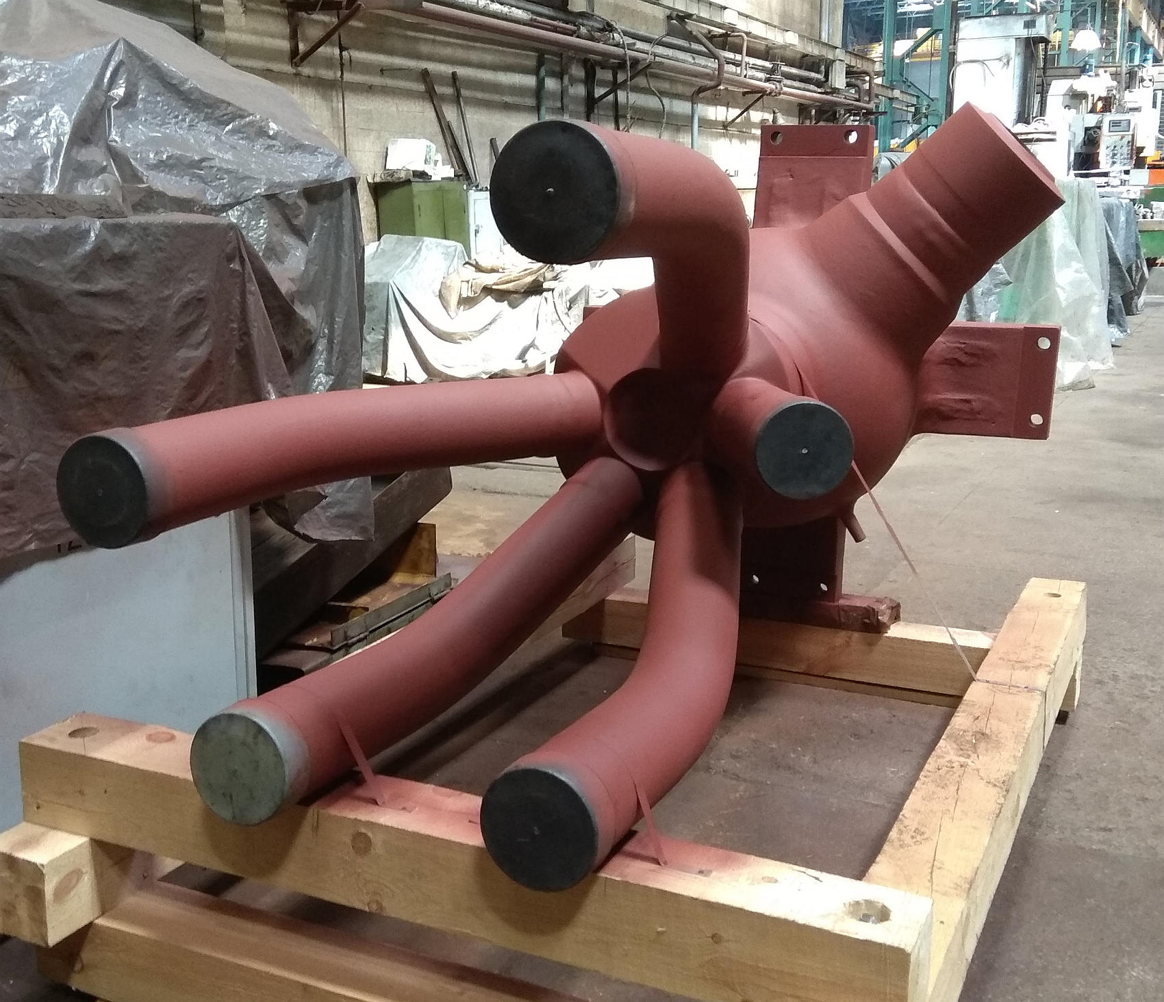

Осьминожко.... :)
IMG_20190629_142954.jpg (10913 просмотров) <a class='original' href='./download/file.php?id=165598&mode=view' target=_blank>Загрузить оригинал (323.95 КБ)</a>
IMG_20190629_143002.jpg (10913 просмотров) <a class='original' href='./download/file.php?id=165599&mode=view' target=_blank>Загрузить оригинал (232.24 КБ)</a>
IMG_20190629_143008.jpg (10913 просмотров) <a class='original' href='./download/file.php?id=165600&mode=view' target=_blank>Загрузить оригинал (347.91 КБ)</a>
и мелочевки немножко....

Лёха, а что это за чудо-юдо-осьминог? Оно для газа, для жидкости? Где вообще применяется?
Re: Технология. Питер.
Добавлено: 02 июл 2019, 16:27
niksooon
судя по хоботку поболее нескольких сотен Атм выдержит...........
Добавлено: 03 июл 2019, 08:49
Dimka писал(а):Лёха, а что это за чудо-юдо-осьминог? Оно для газа, для жидкости? Где вообще применяется?
клапан для перегретого пара. это и до этого - железяки по сварке - распределительные устройства паровых турбин. конские давления, агрессивная среда, высокие температуры. все швы проходят 100% рентген...
Сама по себе железяка может и не шибко интересная, но объем работы там конский. плюс интересно посмотреть как варят "матерые" сварные. что-то варит товарищ. что-то его "коллеги по цеху". интересно смотреть как два дядьки варят одновременно синхронно один шов с двух сторон. синхронность движения просто потрясающая - как чпу.. движения как будто зеркальные - воткнули электрод.. одновременно зажгли.. синхронный проход.. одновременно погасили... даже огарки одинаковые.. синхронно сменились.. и по новый... завораживает похлеще чпу... смотришь и думаешь - вот они киборги.. :)

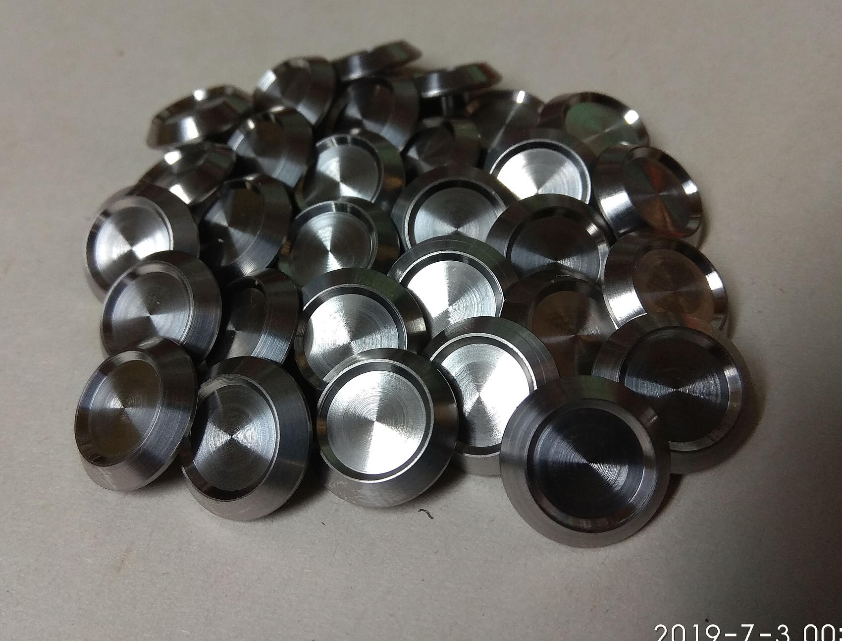

Титановые шелобушки...
IMG_20190702_235405.jpg (10713 просмотров) <a class='original' href='./download/file.php?id=165676&mode=view' target=_blank>Загрузить оригинал (238.47 КБ)</a>
IMG_20190702_235448.jpg (10713 просмотров) <a class='original' href='./download/file.php?id=165677&mode=view' target=_blank>Загрузить оригинал (122.33 КБ)</a>
IMG_20190702_235525.jpg (10713 просмотров) <a class='original' href='./download/file.php?id=165678&mode=view' target=_blank>Загрузить оригинал (339.61 КБ)</a>
IMG_20190703_000612.jpg (10713 просмотров) <a class='original' href='./download/file.php?id=165679&mode=view' target=_blank>Загрузить оригинал (101 КБ)</a>
IMG_20190703_000620.jpg (10713 просмотров) <a class='original' href='./download/file.php?id=165680&mode=view' target=_blank>Загрузить оригинал (243.11 КБ)</a>
IMG_20190703_000635.jpg (10713 просмотров) <a class='original' href='./download/file.php?id=165681&mode=view' target=_blank>Загрузить оригинал (307 КБ)</a>
