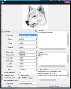

raddd писал(а):Can not write to specified file!
посмотреть - файл не определяет или определяет,но писать в него не может:

raddd
Сообщения: 1521
Репутация: 540
Откуда: Беларусь Минский р-н
Re: Точечное выжигание - gcode-burner
Сообщение raddd »
ох и далек я от дел софтовых!!
у меня такой строки
nkp писал(а): print output_file ,"output_file"
дописал, вообще незапускается.
вобщем надо в линуксе попробовать.
он тупо немог создать папку)))
я ее создал. прогресс закончился вылетом проги.
файл уп создался с нулевым размером.
ps. ЗАПУСТИЛ!!!
установил"правильно" numpy и пошло!
Всем спасибо за помощь!

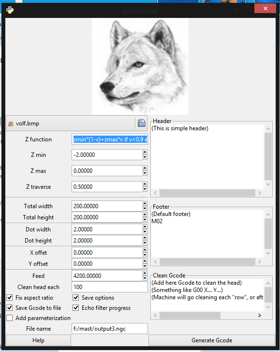

C:\mast\gcode-burner.py
Запускать лучше прямо из того же директория.
Хотя... наверное надо бы это пофиксить...
Ты откуда брал версию, с github?
ЗЫ. с админ консоли запускал. тоже самое.
А как ты файл выбирал?
ЗЫ фотос и видео давай :). Надо программу доработать, чтобы такого не случалось, но т.к. все пользователи молчат, ничего дальше не двигается :).
raddd
Сообщения: 1521
Репутация: 540
Сообщение raddd »
запускал прямо из директории.
путь прописал полный и файл лежит в той же папке.
вышло что в винде 8.1 он несмог создать папку для output.ngc
когда я ее создал вручную стало выкидывать (программа завершилась с ошибкой бла-бла-бла)
потом я увидел в косоли питона про numpy и нашел в нете экзешник. c ним и заработало.
до этого я ставил или неставил а просто запустил скачаный numpy где много папок и скрипт install.py
вобщем если сегодня жена отпустит после моих гулянок в мастерскую, чегонибудь граверну и скину фото.
мой иник

настройкі и изображения
11.png (4850 просмотров) <a class='original' href='./download/file.php?id=52524&mode=view' target=_blank>Загрузить оригинал (84.11 КБ)</a>
закончу скину фото
1434614621.jpg (4810 просмотров) <a class='original' href='./download/file.php?id=52569&mode=view' target=_blank>Загрузить оригинал (125.72 КБ)</a>
Последний раз редактировалось raddd 18 июн 2015, 11:10, всего редактировалось 2 раза.
raddd
Сообщения: 1521
Репутация: 540
Сообщение raddd »
и "сразу вопрос" (с) обратный ход холостой, как бы испрвить?
raddd
Сообщения: 1521
Репутация: 540
Сообщение raddd »
Nick писал(а):Ну так тупо поменяй их местами.
Или напиши в функции: zmin*(v)+zmax*(1-v) if v<0.9 else None
или
zmin*(v)+zmax*(1-v) if v>0.1 else None
Главная мысль - эта функция должна выдавать заглубление или None если вообще точки не надо.
параметры v - светимость точки от 0 до 1, zmin,zmax из формы.
Nick, опиши пожалуйста подробней значения энтих функций.
как скажем настроить белое=z0 черное=z-2
а то выходит так, что и белое гравирует и черное с разницей в 1мм т.е. белое=z-1 черное=z-2
вот мои настройки (4829 просмотров) <a class='original' href='./download/file.php?id=52564&mode=view' target=_blank>Загрузить оригинал (73.38 КБ)</a>
вот мои настройки

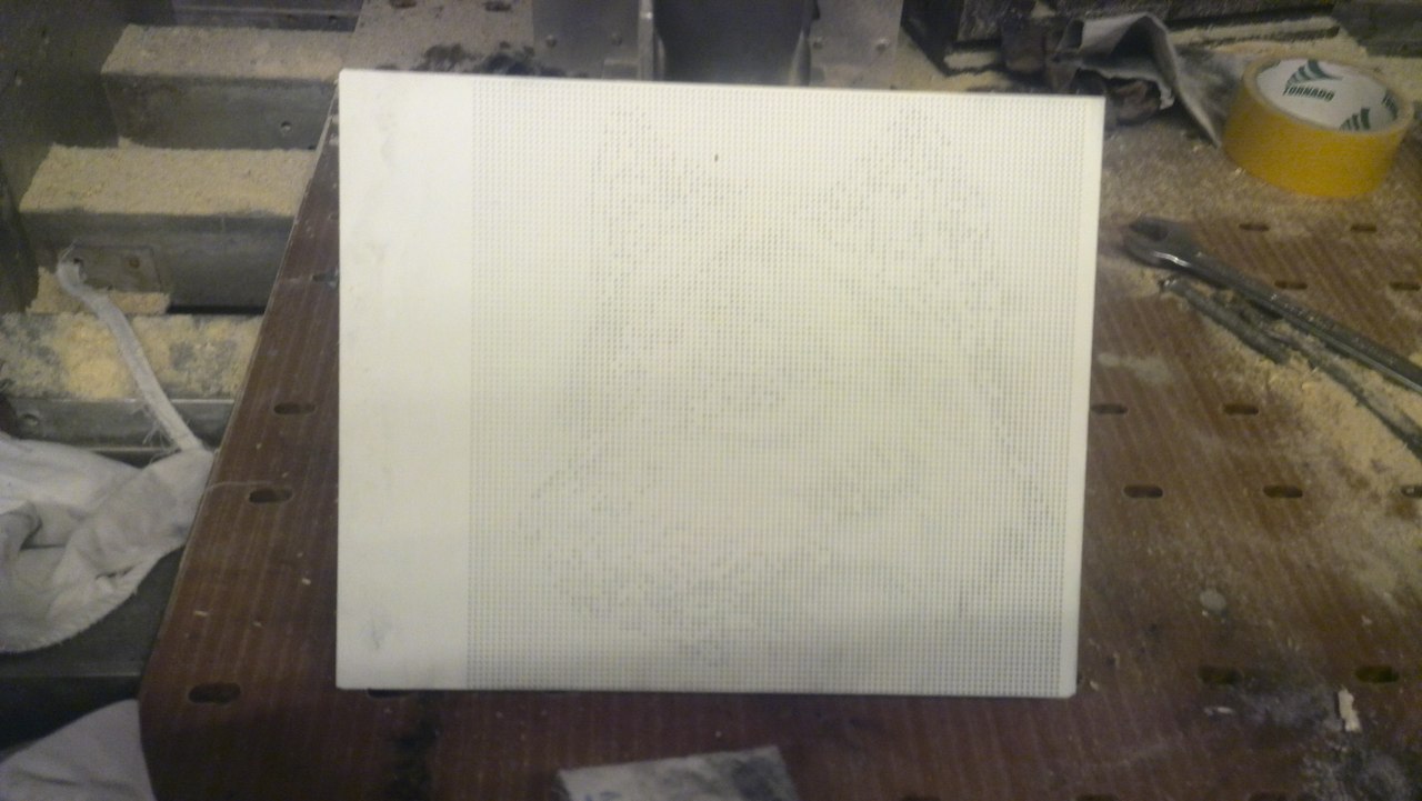

фотик еще спит, как проснется скину этого "волка" на дсп

Вот здесь как я и хотел http://www.cnc-club.ru/forum/viewtopic. ... 42#p201142
Но! Чтобы сделать шаг 2мм и размер 200х200мм пришлось резать картинку до 100х100 пикселей.
Можно ли это решать прямо в скрипте?(когда ввожу шаг автоматом меняется размер. И наоборот)
Ну и настройки мне пока непонятны.
А я всегда говорил, что в Программировании самое сложное, это написать красивый интерфейс. :tongue:
raddd писал(а):Nick, опиши пожалуйста подробней значения энтих функций.
Скинь свою картинку.
Там просто двухцветное, или grayscale?
Функция работает так. Все, что в поле Function передается в питоновский eval. При этом можно использовать параметры V - интенсивность точки от 0 до 1, zmin и zmax.
Если тебе просто черное и белое, то пишем
zmin if v>0.5 else zmax

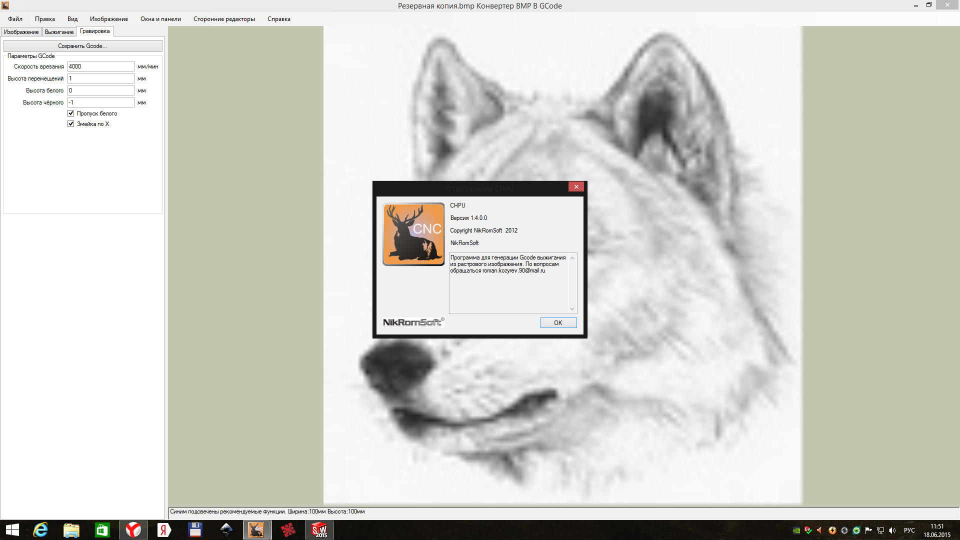

Вот как вышло под виндой.
Таже картинка 100х100 пикселей
Глубина черного 2мм
Белого 0мм
И естественно выло размеро м 100х100мм а хотел 200х200 от туда и вопрос с масштабированием Gкода и освоением других приложений.
IMG_20150618_113648.jpg (4797 просмотров) <a class='original' href='./download/file.php?id=52571&mode=view' target=_blank>Загрузить оригинал (494.94 КБ)</a>
Clipboarder.2015.06.18-002.png (4795 просмотров) <a class='original' href='./download/file.php?id=52572&mode=view' target=_blank>Загрузить оригинал (411.5 КБ)</a>

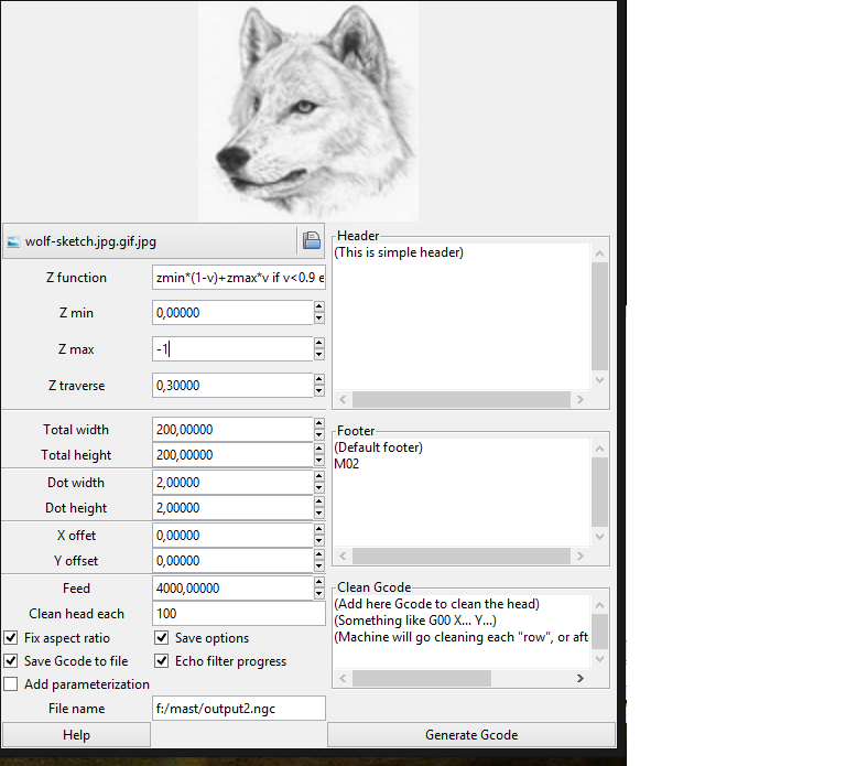

посмотри новую версию, там появилось задание ширины в точках по X и по Y.
raddd писал(а):Не.. чтобы каждую строку не слево на право. А туда и обратно резало. (Первая слево направо.вторая справо на лево.третья слевонаправо и т.д. извиняюсь за такой стиль описания ну уж как умею)))
Зиг заг... щас посмотрим ...

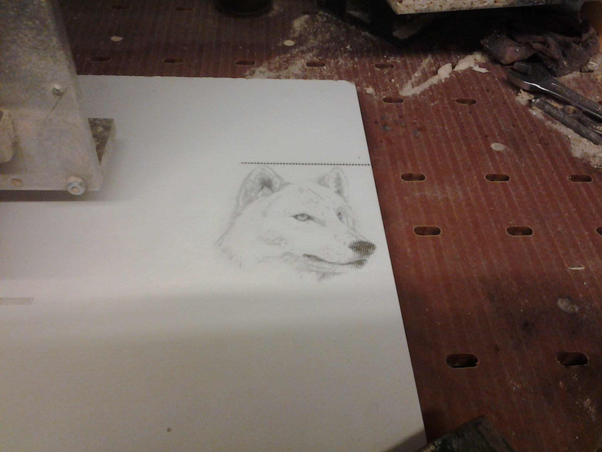

вроде сделал зиг-заг... проверяй
raddd
Сообщения: 1521
Репутация: 540
Сообщение raddd »
ооооо!!!! уже в Жкоде віжу то что надо!!!
ставлю под фрезу!!!
