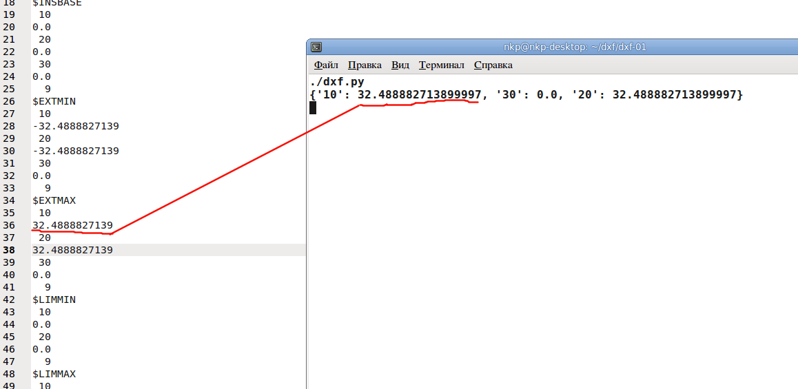

Gedit может показывать округленное значение??
Выделение_074.png (2956 просмотров) <a class='original' href='./download/file.php?id=39414&mode=view' target=_blank>Загрузить оригинал (60.06 КБ)</a>
это файл dxf открыт в gedit ...
рядом- вывод того же числа через print...
или я что то перепутал :thinking:
Re: Как это сделать в Linux
Всё дело в машинном представлении числа с плавающей точкой. Число с плавающей точкой при придставлении в битовом виде всегда округляется в зависимости от точности представления (количества бит). Например результат от деления 1 на 3 может выглядеть по разному в зависимости от точности/битности самого результата. Примерно так:
0.33333334 для одинарной точности
0.333333333333333325 для двойной.
(цифры отфонарные, только чтобы пояснить суть)
В данном случае просто не существует комбинации битов для представления числа 32.4888827139 в формате double, поэтому там хранится ближайшее из возможных.
попробуй вывести 0.9 в питоне ;)
nick@ltsp:~$ python
Python 2.6.6 (r266:84292, Sep 15 2010, 15:52:39)
[GCC 4.4.5] on linux2
Type "help", "copyright", "credits" or "license" for more information.
>>> 0.9
0.90000000000000002
Сообщения: 8167
Репутация: 1589
Сообщение nkp »
получается - эта "ошибка" может когда то накопиться?
Да... но не скоро :).
>>> a = 0.91 -0.9 -0.01
>>> a
8.6736173798840355e-18
>>> for i in range(1000000):
... a += 0.91 -0.9 -0.01
>>> a
6.2189021293734825e-10
Сообщения: 8167
Репутация: 1589
Сообщение nkp »
пойду сегодня в магазин - может поточнее компьютеры уже продаются :)
nkp писал(а):пойду сегодня в магазин - может поточнее компьютеры уже продаются :)
Купи калькулятор - там двоично-десятичная система, без перевода в двоичную :)
nkp писал(а):получается - эта "ошибка" может когда то накопиться?
Да. Именно поэтому в банковском софте используется только целочисленная арифметика - всё считается в копейках/центах.
Ну и есть свои правила выполнения вычислительных операций, этот тут случай, когда от перемены мест слагаемых сумма может измениться.
UAVpilot писал(а):этот тут случай, когда от перемены мест слагаемых сумма может измениться
прикольно :thinking: меня в школе другому учили :hehehe:
В некоторых случаях, всё из-за тех-же особенностей кодирования чисел, в зависимости от способа будет получаться разный результат.
Простейший пример даже для математики с плавающей точкой - вычисления процентов.
Способы:
Неправильный: X / 100 * Y
Правильный: X * Y / 100

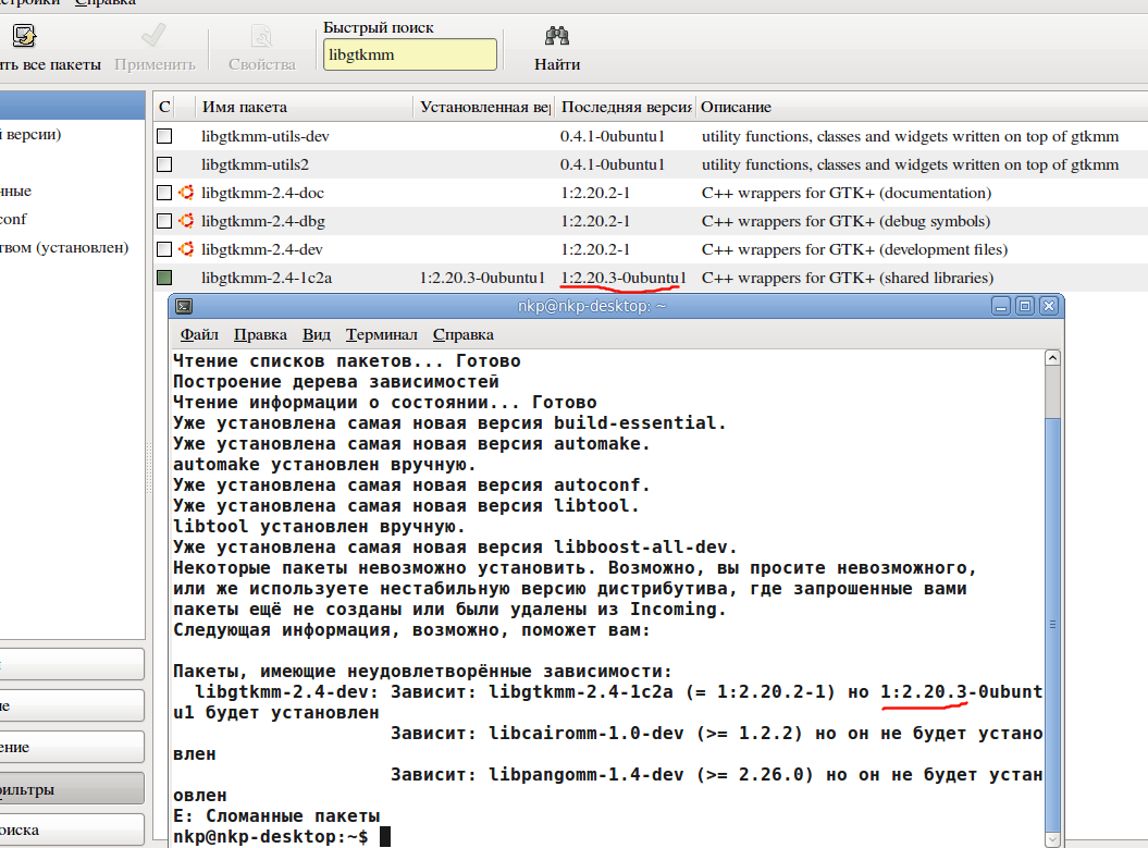

что значит такой ответ терминала:
libgtkmm-2.4-dev: Зависит: libgtkmm-2.4-1c2a (= 1:2.20.2-1) но 1:2.20.3-0ubuntu1 будет установлен
правильно ли я понимаю , что обычно пакеты устаревшие , а тут не устанавливается нужный пакет именно из-за того,
что зависимый пакет "новее" ,чем необходимый??
и если это так , то не "корявая " ли фраза "будет установлен"?
наверно тут должно быть "уже установлен" ??
Выделение_021.png (2859 просмотров) <a class='original' href='./download/file.php?id=39809&mode=view' target=_blank>Загрузить оригинал (168.78 КБ)</a>
Оно находит libgtkmm версии 1:2.20.3, а нужные libgtkmm-dev такой версии не находит. Находит только предыдущую версию. Видимо репозитарий не полный или ещё какой косяк...
Вобщем как-то так, если я правильно понимаю дебиановские идеи с версиями пакетов.
На фразе не надо зацикливаться, надо запустить ту-же команду, но на английском языке - тогда она напишет именно то, что хотел сказать автор.
