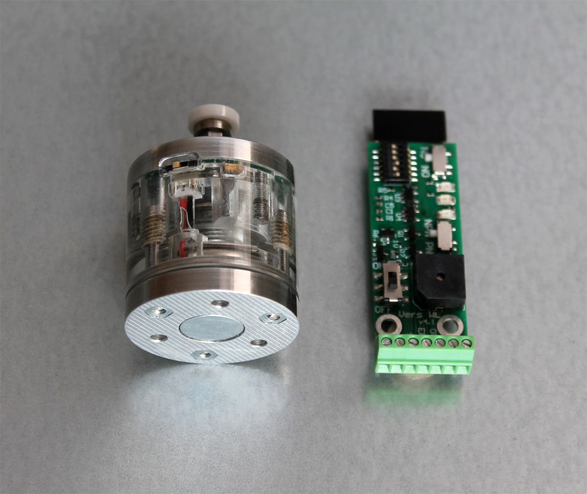

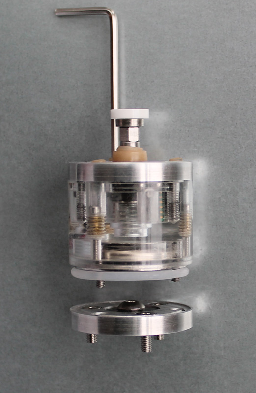

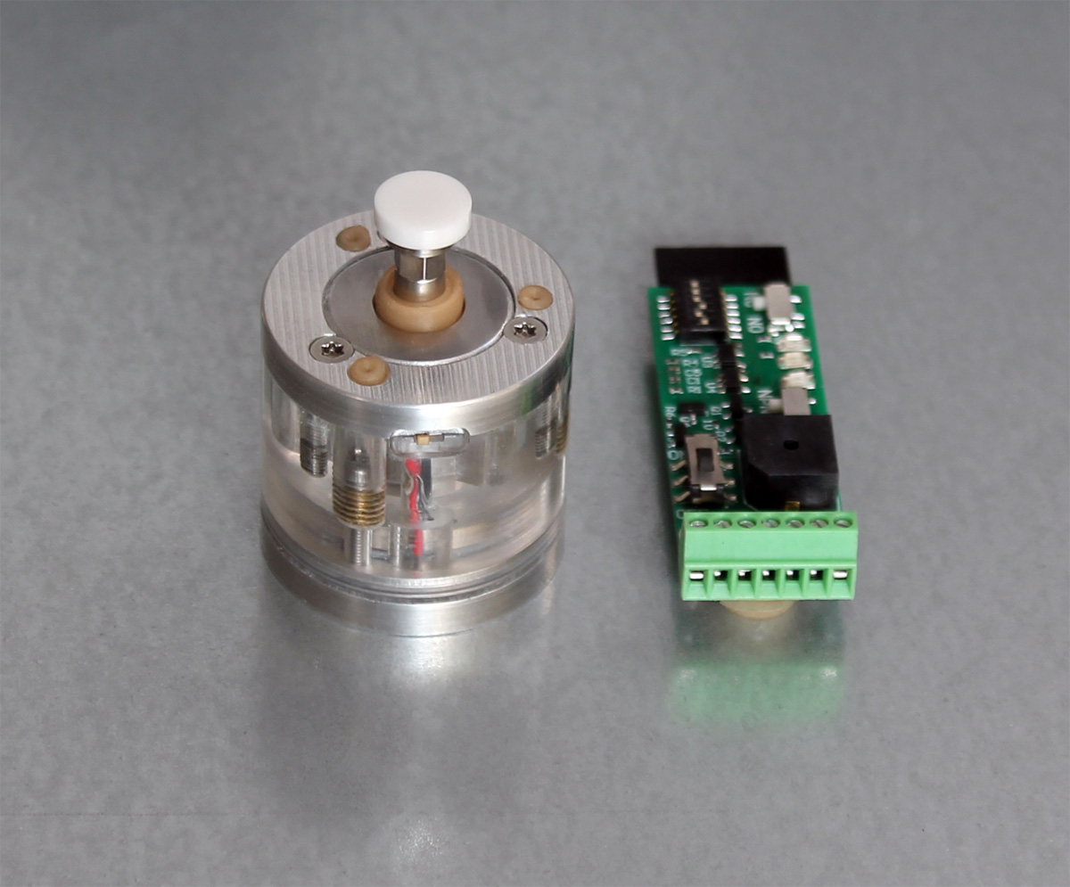

Новинка Vers WTSm - беспроводной датчик длины и диаметра инструмента.
wtsm_.jpg (3158 просмотров) <a class='original' href='./download/file.php?id=158251&mode=view' target=_blank>Загрузить оригинал (230.88 КБ)</a>
wtsm_back_.jpg (3158 просмотров) <a class='original' href='./download/file.php?id=158252&mode=view' target=_blank>Загрузить оригинал (270.74 КБ)</a>
Вся начинка и характеристики перенесены из WL v.4.1, компановка корпуса по аналогии с TSm вертикальная.

Re: Vers - Центроискатели, датчики, контактные сканеры.
Такие датчики устанавливаются стационарно на станке в одном месте. Зачем ему быть беспроводным? А вот пары ушей для крепежа нехватает.
verser
Сообщения: 1853
Репутация: 1282
Откуда: Тбилиси
Сообщение verser »
frezeryga писал(а):Зачем ему быть беспроводным?
На подвижных столах провод бывает создаёт неудобства.
frezeryga писал(а):А вот пары ушей для крепежа нехватает.
Стационарный крепеж имеется (без ушей).
За отверстия снизу неудобно крепить требуются дополнительные детали.
verser
Сообщения: 1853
Репутация: 1282
Откуда: Тбилиси
Сообщение verser »
Нижняя часть прикручивается к станку без доп. деталей, затем корпус прикручивается к нижней части
