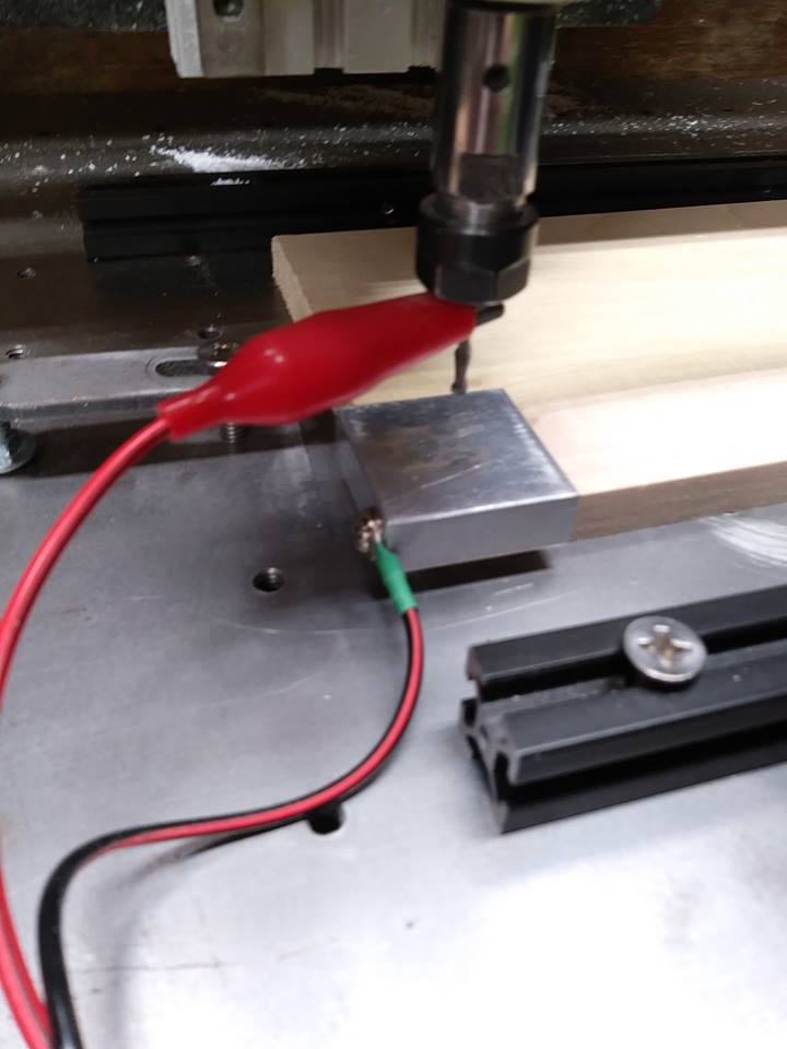

И чтоб закончить трудовой день последний вопрос о PROBE - в мануале написано что плюс +12V-I крокодилом на фрезу а контакт с клеммы probe на площадку
Но у меня шпиндели звонятся на массу если от рамы до фрезы проверять тестером - не 0 конечно есть сопротивление но все же
не закорочу ничо ? два шпинделя проверил эффект одинаков
На станке с PCLM у меня сейчас так
tp.jpg (4450 просмотров) <a class='original' href='./download/file.php?id=144110&mode=view' target=_blank>Загрузить оригинал (693.59 КБ)</a>

fineobjects писал(а):в мануале написано что плюс +12V-I крокодилом на фрезу а контакт с клеммы probe на площадку
Что-то много раз пришлось редактировать. Пока писал - дошло. Они же на 2.1 в отличии 1.1 сделали "The input signal is modified to support the NPN switch". Отсюда и разница. На 1.1 посмотрел - действительно +12v на вход. На 2.1 - на землю. Так что смотрите на версию своего контроллера, посмотрел по вашим сообщениям - не увидел версии.
В случае 2.1 - все просто, для 1.1 - либо городить развязку, либо смотреть на сопротивление цепей - куда ток потечет.

У меня 2.1 - а мануал на 1.1 только нашел. где бы посмотреть чем оно переключается и какова разводка

fineobjects писал(а):У меня 2.1 - а мануал на 1.1 только нашел. где бы посмотреть чем оно переключается и какова разводка
Тогда никаких проблем, мануал (кривоватый, но разводка видна): https://www.nvcnc.net/ddcsv2.1.html
3-й контакт слева, сверху - probe, 3-й слева снизу - GND. У меня так и подключен.

fineobjects писал(а):Спасибки ! А в конфигах кроме толщины щупа что то надо ?
Вообще ничего не нужно для стандартного режима (0 кажется, или 1).
Выставил 0 G5x на заготовке, тем же инструментом первый раз probe - он сам вычисляет смещение относительно 0-я детали. (где ставить Probe - дело каждого).
Затем при смене инструмента просто на проб наезжаем - он смещает 0 G5x соответственно.

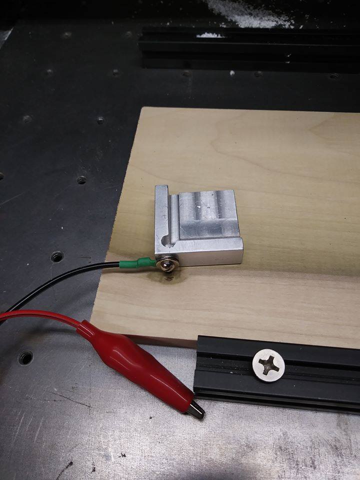

fineobjects писал(а):но не нашел как это запускать
нужно какую то надстройку поставить или в сетапе что то поправить ?
Нужно установить вышериведенную прошивку.
Датчик для пробинга может выглядеть так:
38030579_2188853218068126_648836392964587520_n.jpg (4299 просмотров) <a class='original' href='./download/file.php?id=144162&mode=view' target=_blank>Загрузить оригинал (69.01 КБ)</a>
38122938_2188853031401478_2087463644701917184_n.jpg (4299 просмотров) <a class='original' href='./download/file.php?id=144163&mode=view' target=_blank>Загрузить оригинал (48.12 КБ)</a>
В настройках:
#68 - mode3
#2000 - диаметр инструмента, которым производится замер
#2001 - толщина стенки датчика по X
#2002 - толщина стенки датчика по Y
#2003 - толщина стенки датчика по Z
#2004 -#2005 - смещение инструмента от исходного положения для безопасного отпускания по X/Y соотв.
#2006 - опускание по Z перед началом измерения X/Y
#2007-#2009 - величина отхода от поверхности после касания по X/Y/Z соотв.
#2010 - перемещение по X перед выполнением пробинга по Y
#2011 - подача пробинга.

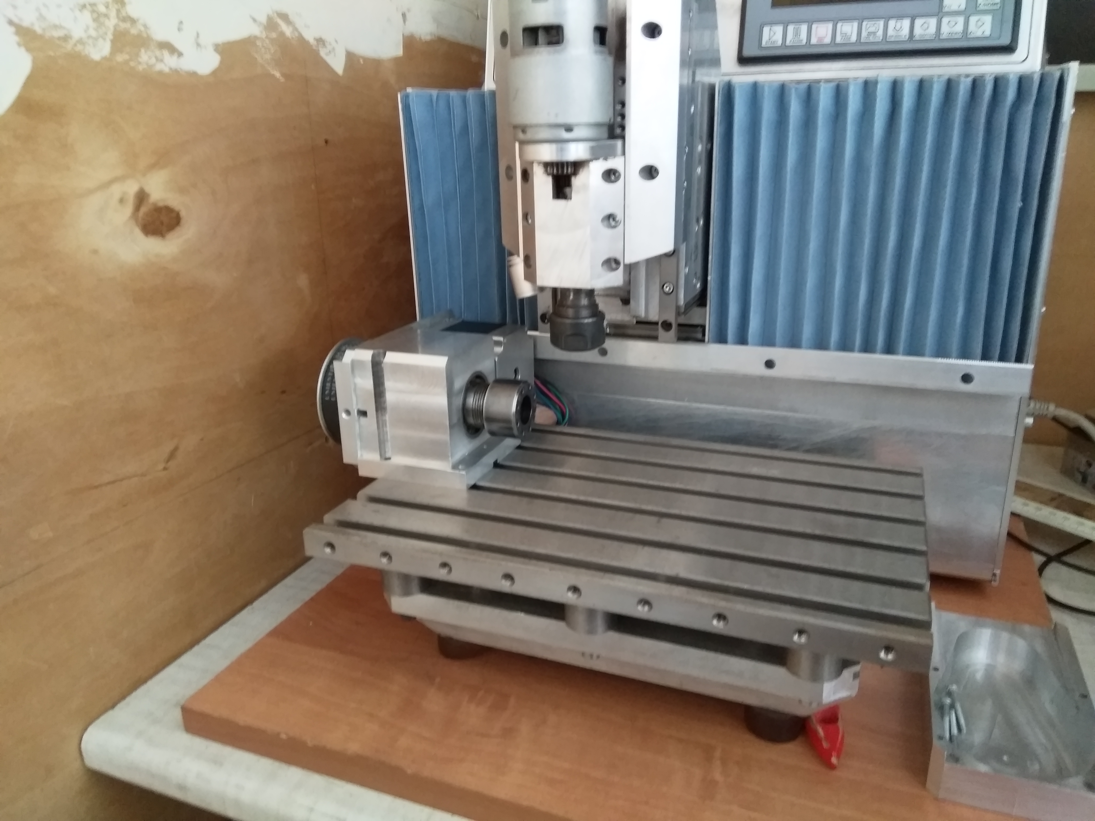

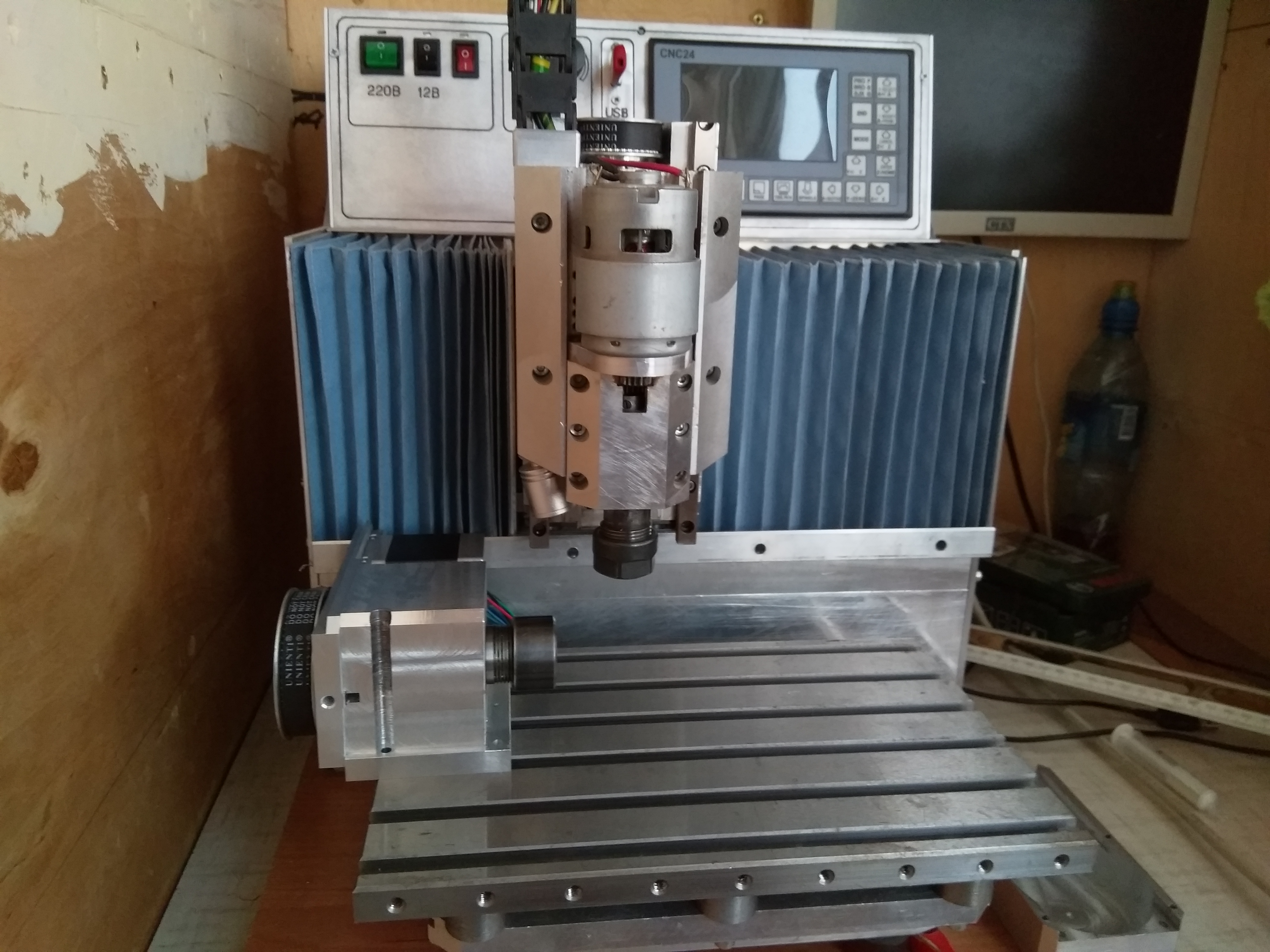

готова 4я ось
IMG_20180818_192743.jpg (4136 просмотров) <a class='original' href='./download/file.php?id=144713&mode=view' target=_blank>Загрузить оригинал (2.08 МБ)</a>
IMG_20180818_192752.jpg (4136 просмотров) <a class='original' href='./download/file.php?id=144714&mode=view' target=_blank>Загрузить оригинал (2.57 МБ)</a>
