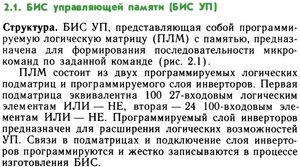

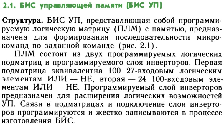

Сообщение Professor Lampochkin »
Impartial писал(а): ↑ Есть описание на эти чипы?
Вы можете считать их содержимое?
Отсюда https://eandc.ru/catalog/detail.php?ID=9979
КР588ВУ1А-0104
Микросхемы КР588ВУ1А-0104 представляют собой управляющую память (автономный и асинхронный формирователь двоичных последовательностей) и предназначена для построения блоков микропрограммного управления различной информационной емкости в качестве генератора микрокоманд.
Об управляющей памяти на страничке во вложении.
Считать нельзя...
Наверное, логику работы можно выяснить неким логическим анализатором.
04 Управляющие системы Электроника НЦ Ю.Е.Чичерин 1988-600M, с 35 (6268 просмотров) <a class='original' href='./download/file.php?id=191897&mode=view' target=_blank>Загрузить оригинал (152.72 КБ)</a>
