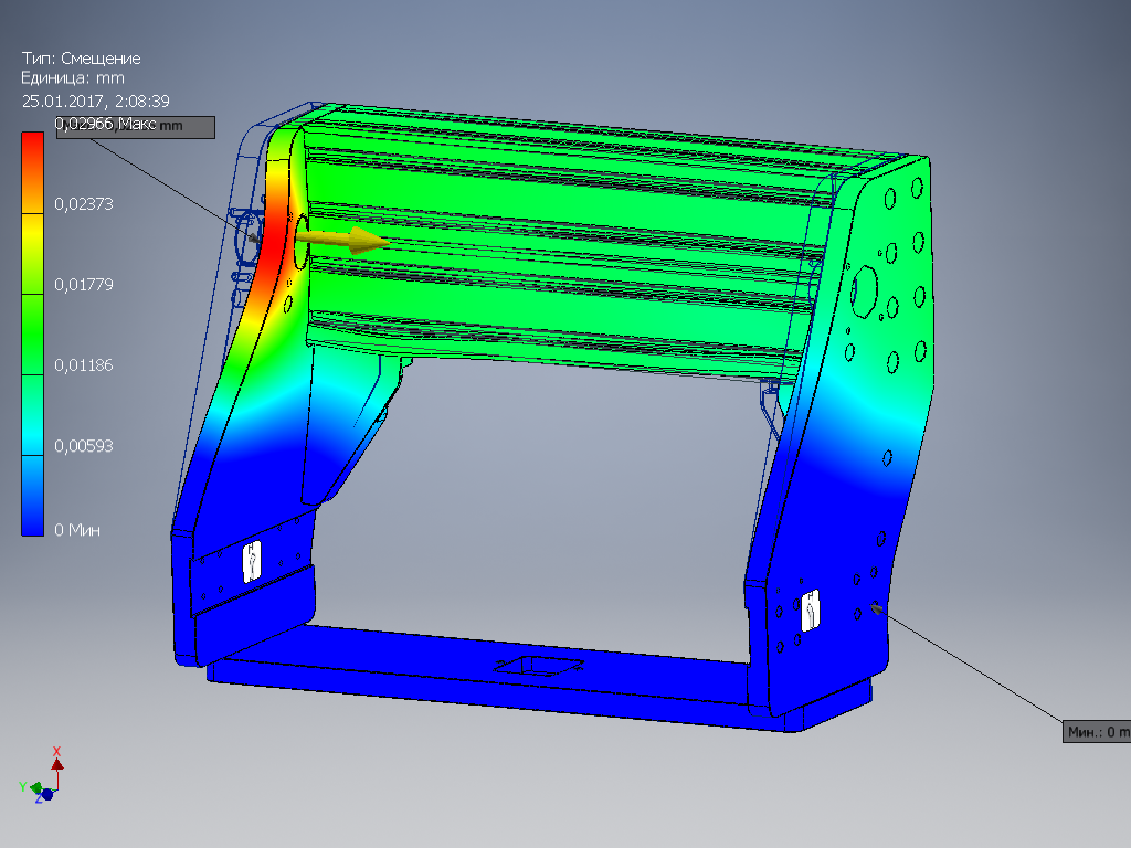

Добавлено: 25 янв 2017, 00:01
evgbog
Прикинул жесткость портала. Усилие 100 кг*с, максимальный сдвиг 3 сотки.

Картинки с прогибами воодушивляют! Хотя, наверное, правильней весь станок, а не только портал мерить... Но я опять отвлекся... :roll:
Так вот... 100кг- это много? Что это примерно за режим, если, например, по дюралю концевой фрезой, ну скажем тройкой-пятеркой?

Kiriller писал(а):Так вот... 100кг- это много?
смотря какой вектор нагрузки. для сверления - это так, средне. для боковой нагрузки - много, даже слишком, если мы берём обычный шпиндель с ER цангой. при таких нагрузках заметно деформируется вал шпинделя, не то что остальные элементы. 1000Н можно давать на элементы станины для проверки деформируемости и выявления слабых мест. на среднестатистическую фрезу в 6 мм действует сила бокового резания около 30 кг максимум, дальше есть опасность разрушения.
