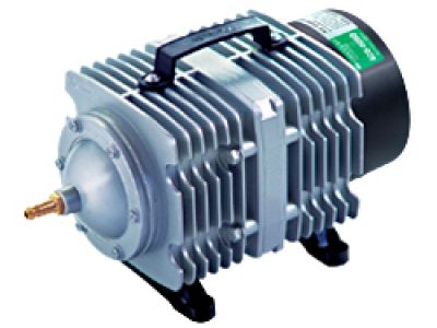

Посмотрел Вашу спецификацию. Не увидел там концевых датчиков. И про обдув тоже ни слова. Они планируются?
Концевые датчики есть. Просто это такая мелочь, которую я пока даже обсчитывать не хочу. Они стоят копейки и продаются в любом магазине. У меня на моём станке работают уже полгода.
Обдув у меня так же есть. Используется обычный компрессор:
6_1256729258.jpg (2625 просмотров) <a class='original' href='./download/file.php?id=96383&mode=view' target=_blank>Загрузить оригинал (19.38 КБ)</a>
Его вполне хватает для моих задач по резке бумаги и фанеры. Большим плюсом данного компрессора является относительная тишина работы. Ресивер сделан достаточно банально, из 3 литровой банки. Наверное, если я буду резать фанеру 8 мм, понадобиться что то более мощное, но пока что хватает.

Возник такой вопрос: нельзя ли вместо обдува зоны реза сделать наоборот - вытяжку? Думаю это бы решило проблему использования станка зимой в обогреваемых помещениях (достаточно серьезная проблема). То есть в голову пустить не приток воздуха, а наоборот - вытягивать воздух.

nyx писал(а):Возник такой вопрос: нельзя ли вместо обдува зоны реза сделать наоборот - вытяжку? Думаю это бы решило проблему использования станка зимой в обогреваемых помещениях (достаточно серьезная проблема). То есть в голову пустить не приток воздуха, а наоборот - вытягивать воздух.
Не очень хорошая идея, так как в лазерном станке есть два потока воздуха. Первый идёт от компрессора через голову с линзой и выдувается в место реза. Кроме сдува продуктов горения выполняет дополнительную функцию и предотвращает загрязнение линзы. Второй поток воздуха идёт от вентиляционных отверстий в корпусе лазера и вытягивает дым и продукты горения наружу, обычно на улицу. Для этого в лазерный резак ставят мощную вытяжку. В моём проекте эта вытяжка подключается непосредственно к нижней чаше подъемного стола.

Вот именно что мощная. А если делать местную вытяжку то можно было бы ограничиться малым потоком воздуха. Плюс дополнительный бонус -дешевизна. Проблему с линзой думаю в принципе можно решить забирая воздух с нескольких сторон и не ровно сверху а чуть по бокам. Но есть еще 2 проблемы. 1. Как я понял обдув еще прижимает обрабатываемую деталь к столу. А местная вытяжка будет не только не прижимать, но возможно даже иногда приподнимать деталь. 2 за счет большого потока края обрабатываемого материала имеют меньше нагара

nyx писал(а):Вот именно что мощная. А если делать местную вытяжку то можно было бы ограничиться малым потоком воздуха. Плюс дополнительный бонус -дешевизна. Проблему с линзой думаю в принципе можно решить забирая воздух с нескольких сторон и не ровно сверху а чуть по бокам. Но есть еще 2 проблемы. 1. Как я понял обдув еще прижимает обрабатываемую деталь к столу. А местная вытяжка будет не только не прижимать, но возможно даже иногда приподнимать деталь. 2 за счет большого потока края обрабатываемого материала имеют меньше нагара
Вы знаете, на форуме эта идея периодически всплывает.... и обратно заплывает, в силу того, что она требует сложных ухищрений и более сложна в реализации, по сравнению с обычной схемой. Так же не забывайте, что поток воздуха дополнительно охлаждает головку, сам материал и даже гасит пламя, а когда вы будете пытаться затягивать воздух обратно, вы затянете горячий воздух и иногда пламя. Главный вопрос, зачем? Чем не устраивает простая, всеми используемая, для всех удобная схема?

nyx писал(а):в голову пустить не приток воздуха, а наоборот - вытягивать воздух.
нет. Утрированное "режет не лазер, режет газ" во многом верно. Вытяжкой не получится получить поток нужной формы.

Да, кстати, забыл добавить.
Так как вы будете вытягивать воздух с продуктами горения, они будут рассеивать лазерный луч, который проходит через линзу и голову.

Весомые доводы. Не поспоришь. Особенно последний. Просто принцип совмещения обдува зоны реза и вытяжки очень привлекателен
