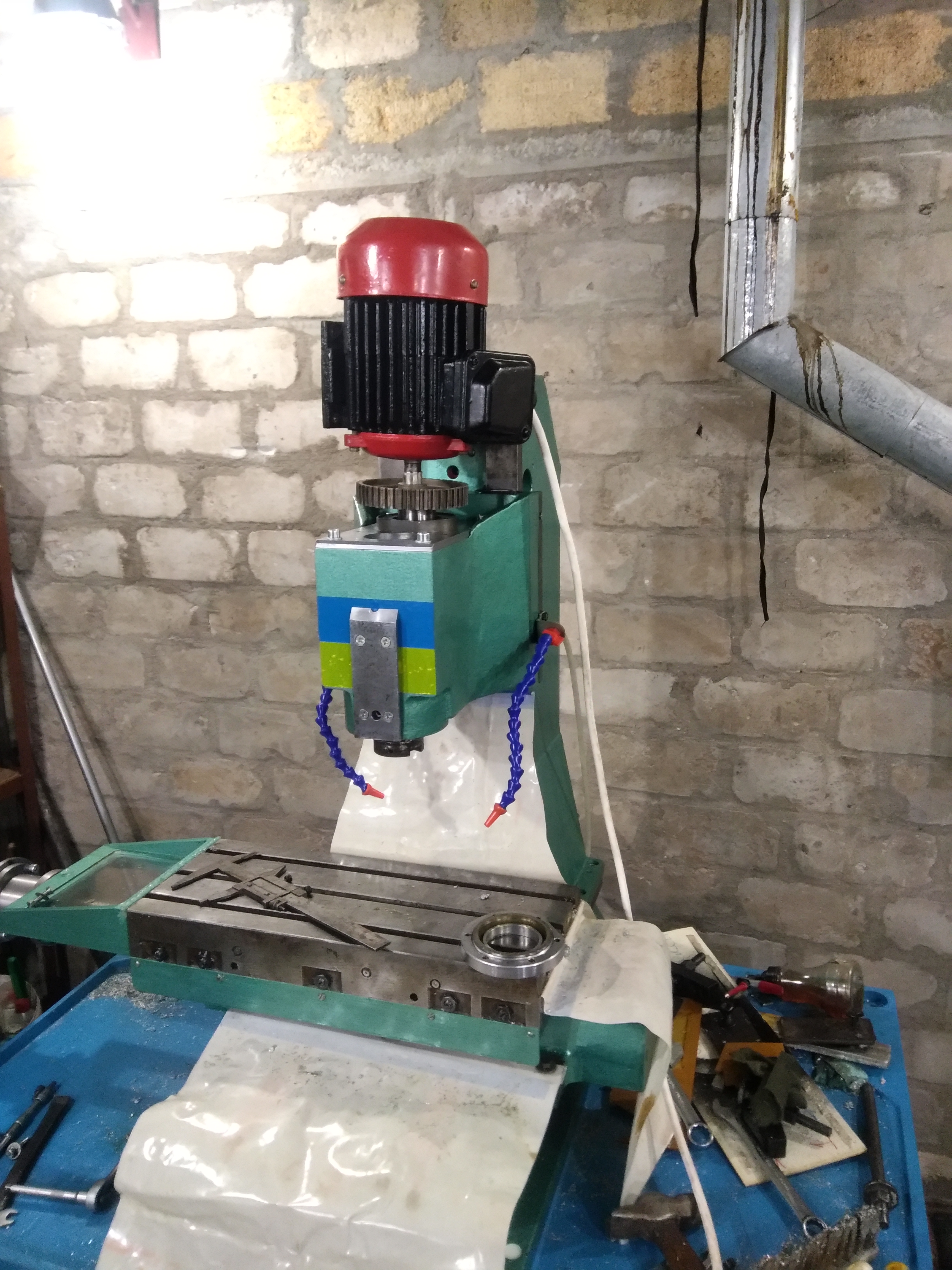

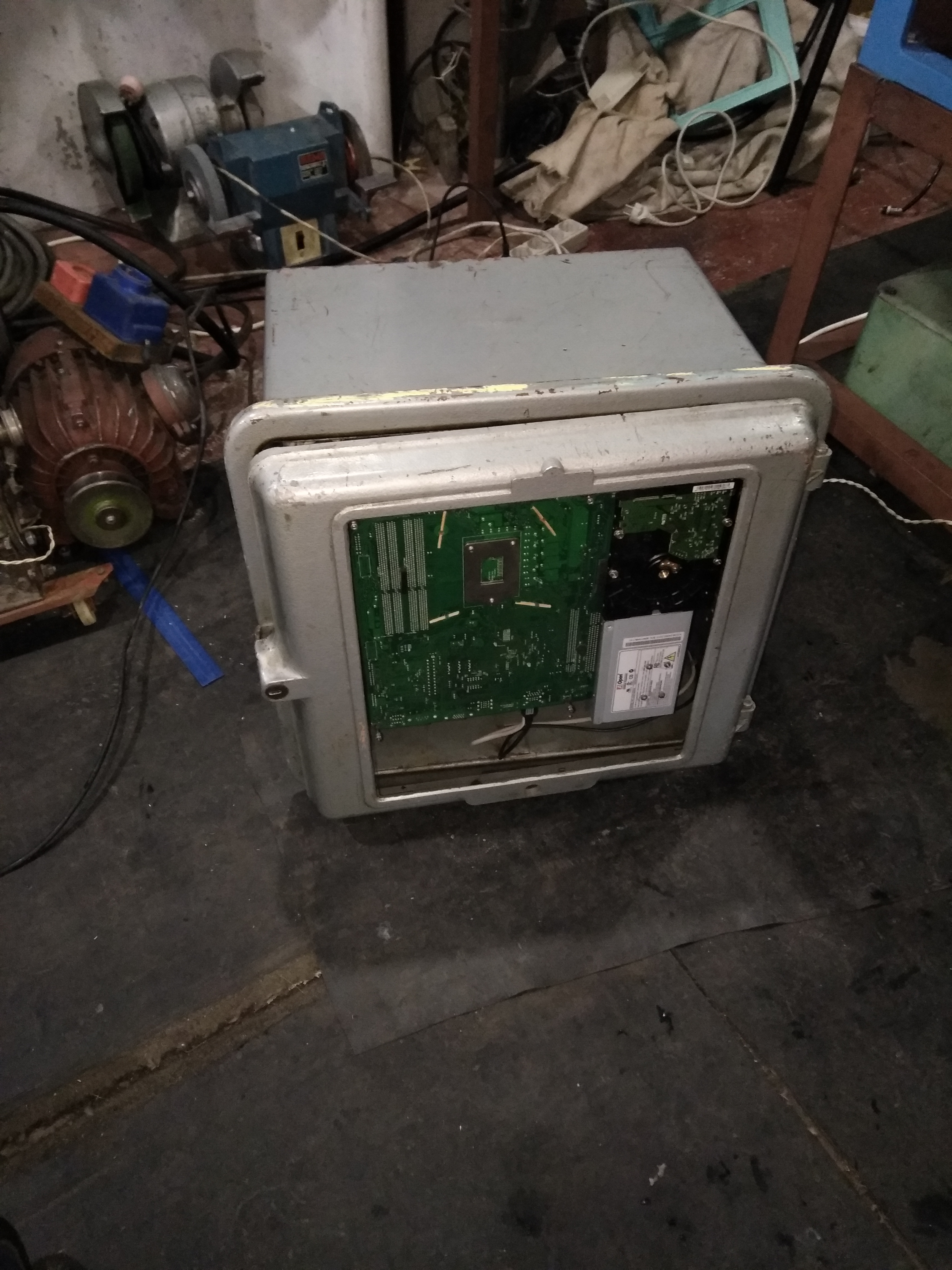

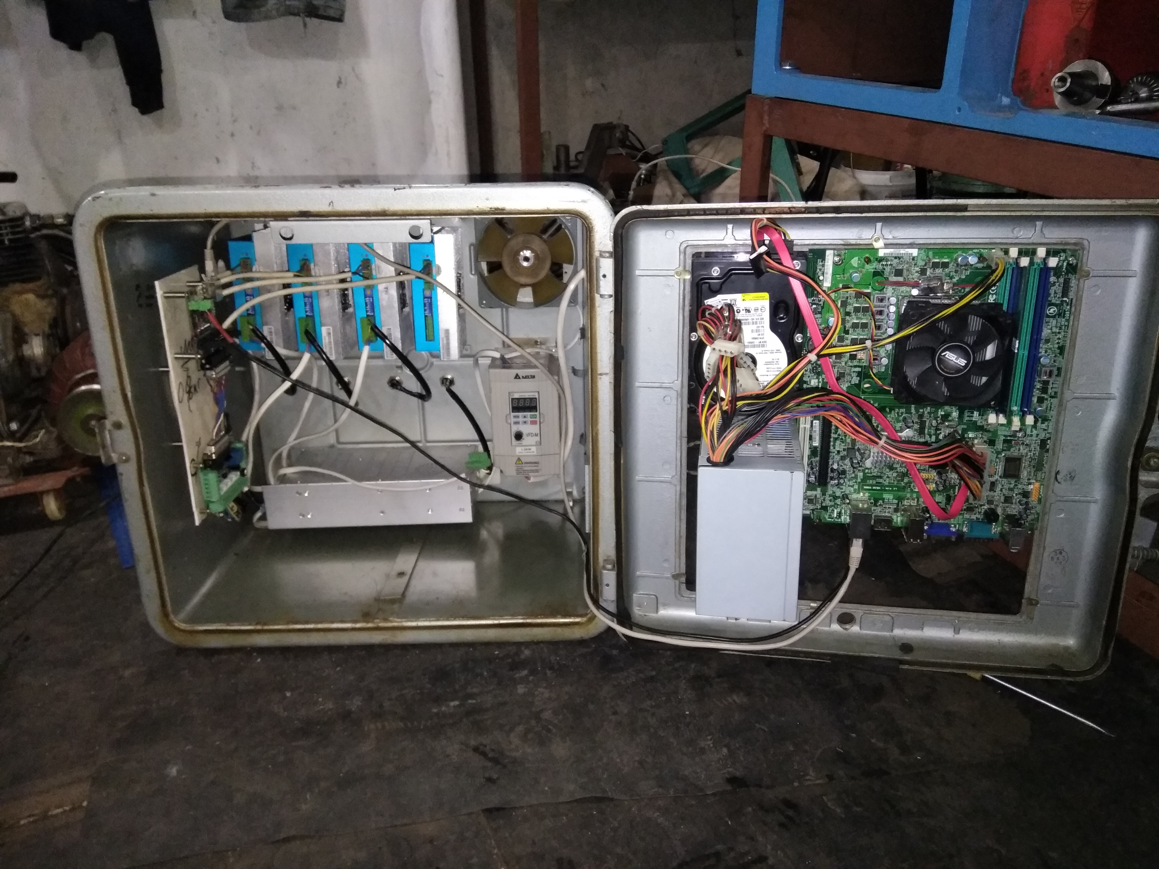

Поместилась вся электроника в ящичке. Питание 220В буду по новой делать.

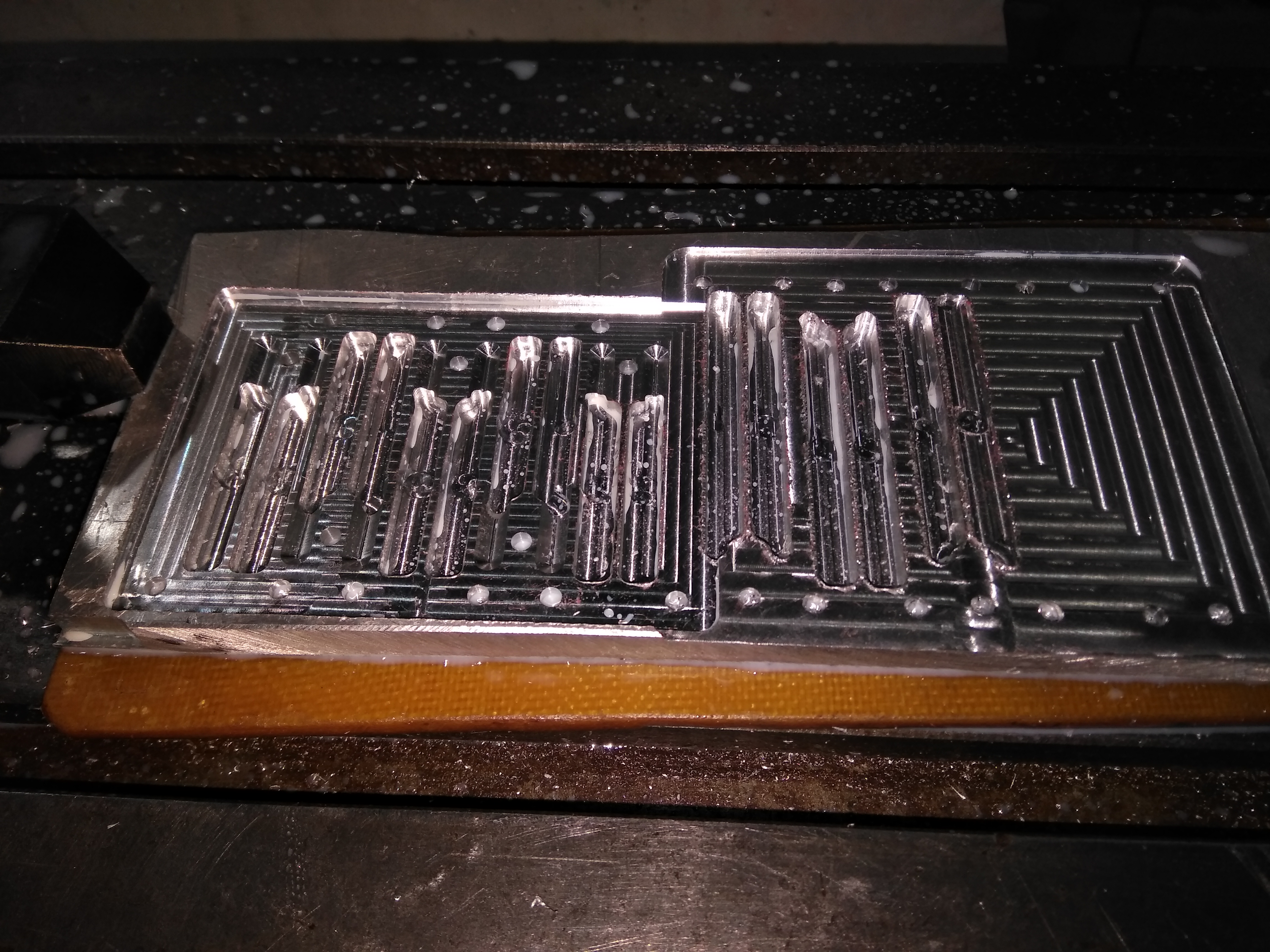

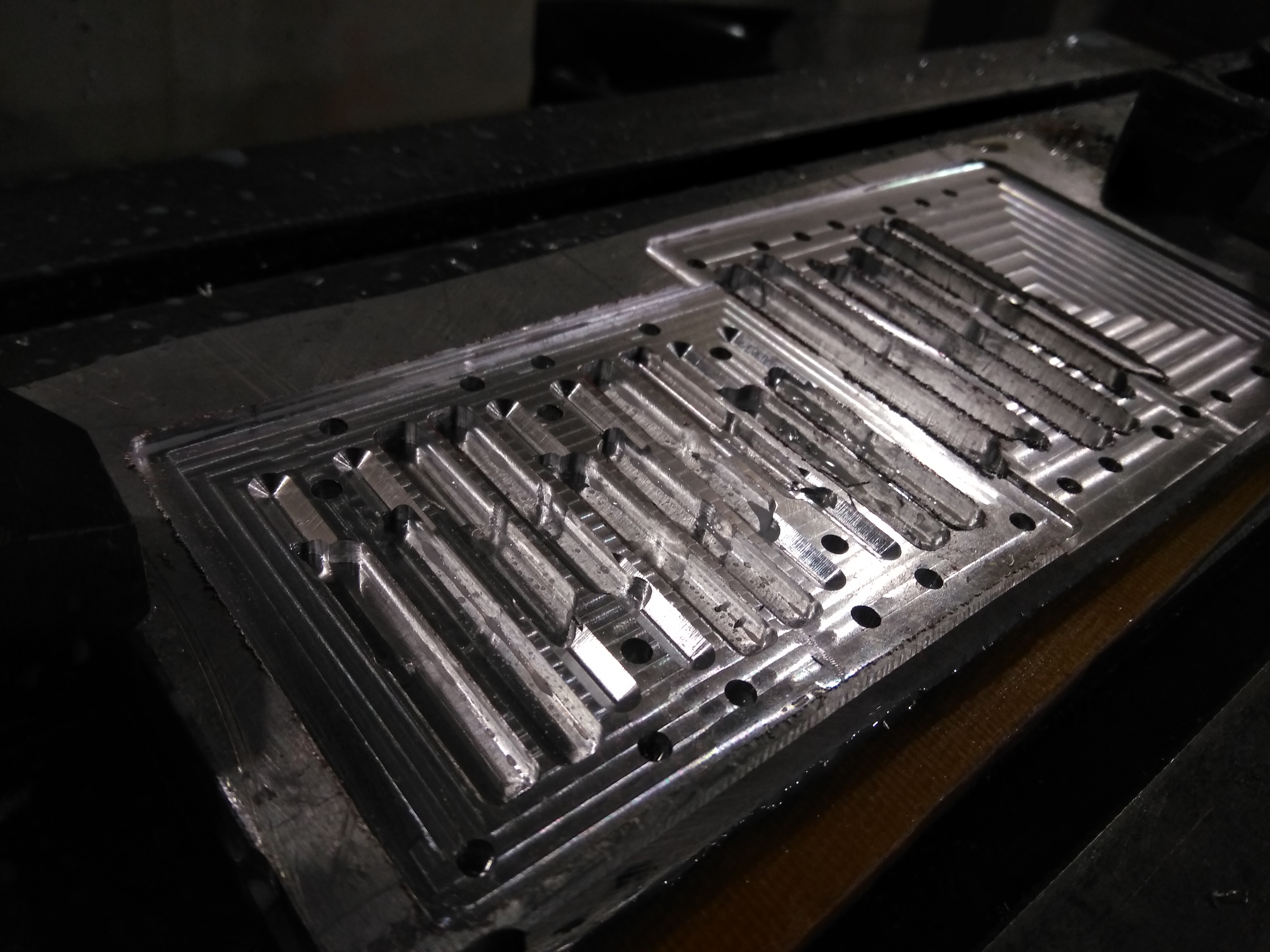

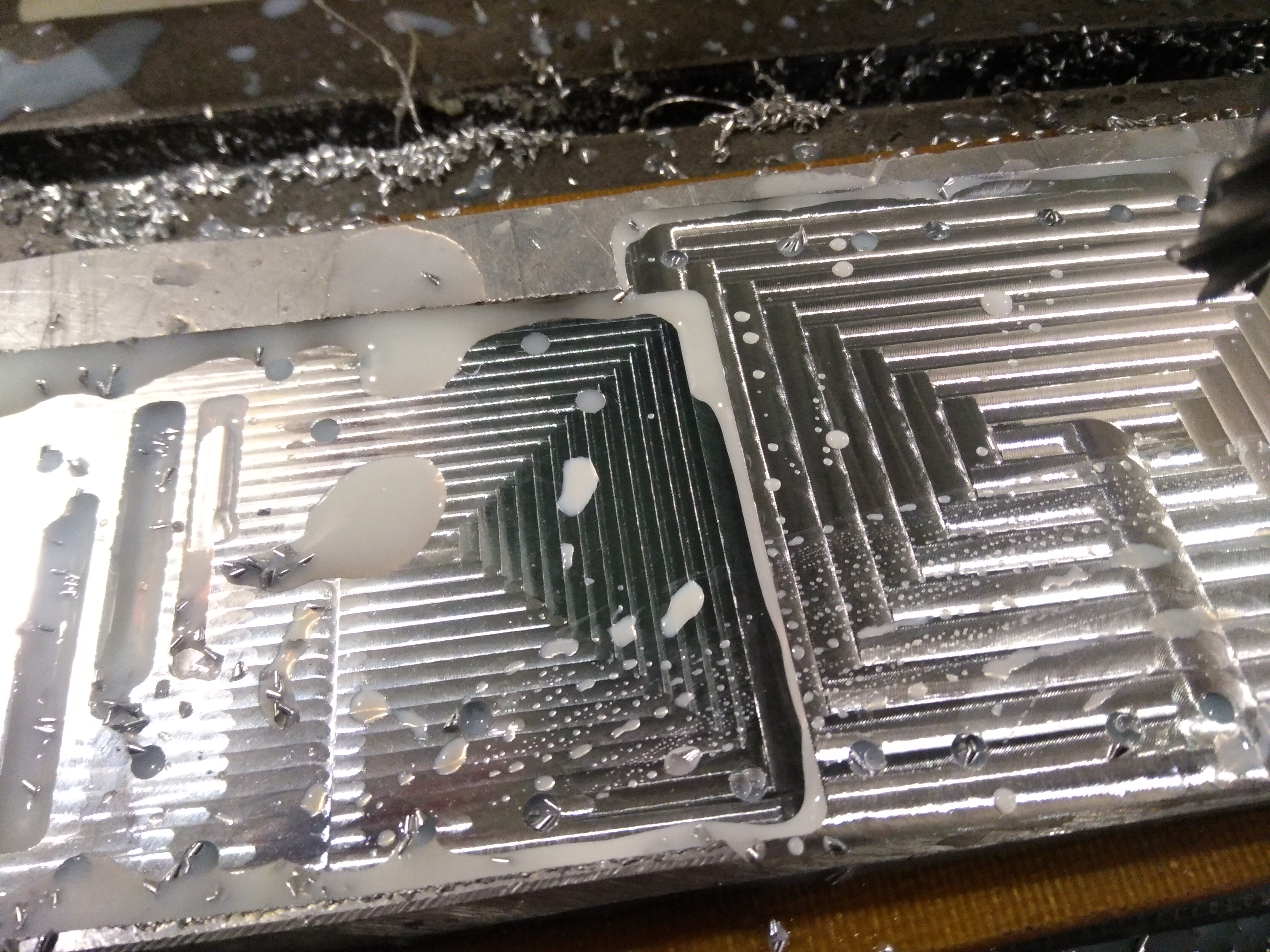

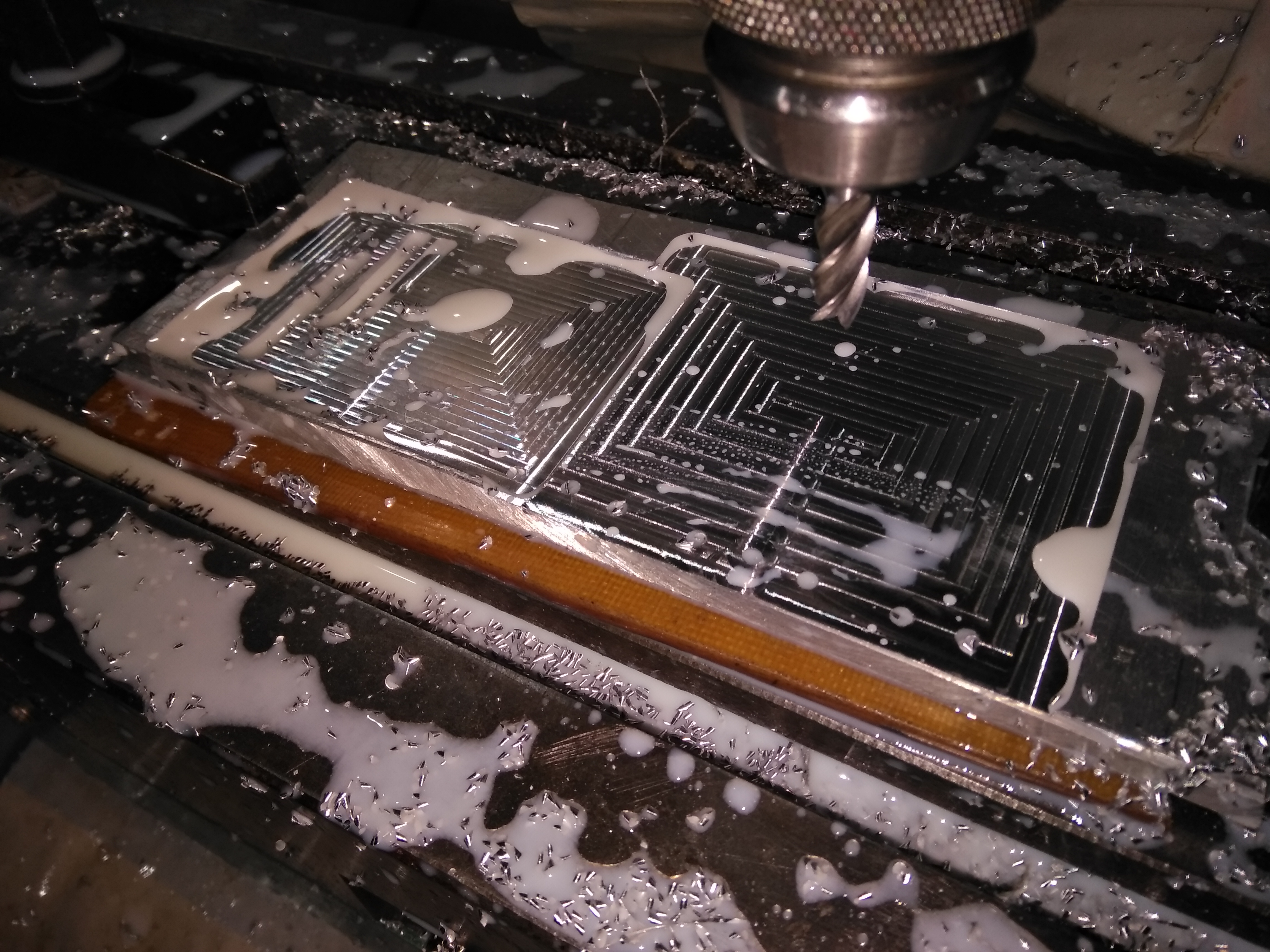

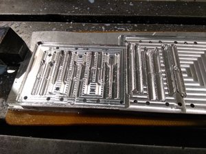

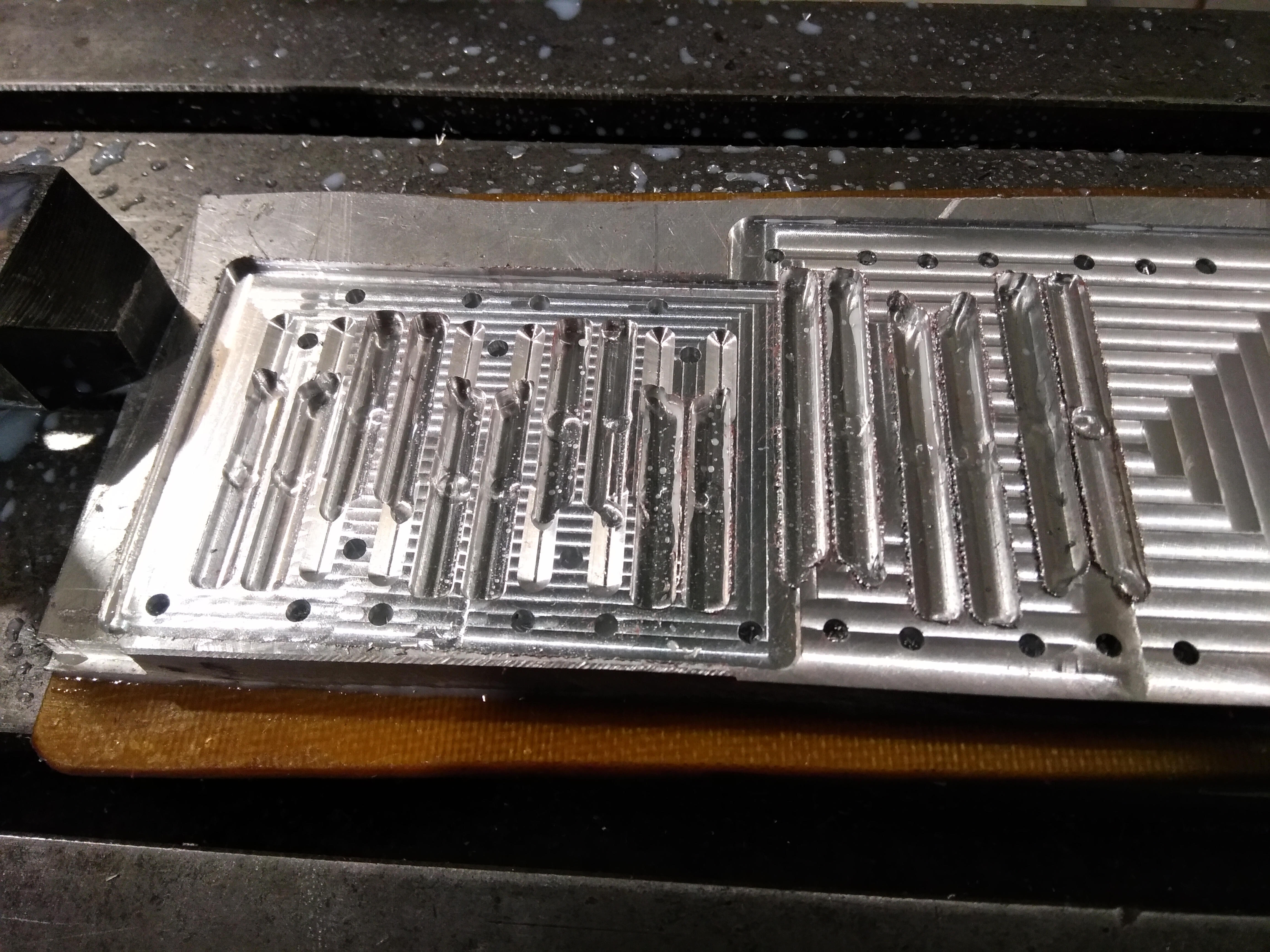

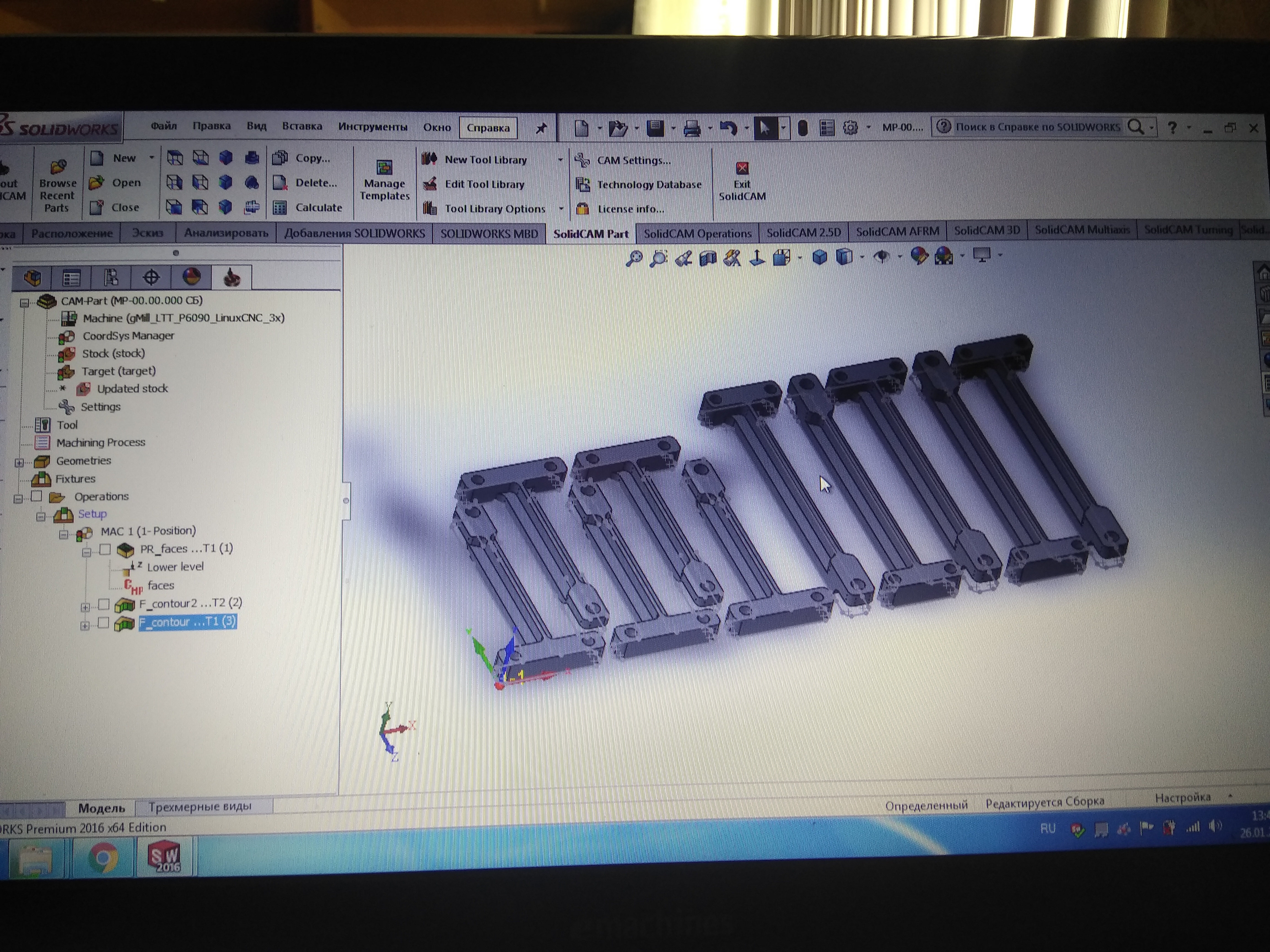

Уже третий день хожу в мастерскую и пытаюсь вырезать десяток простейших деталей.
IMG_20180126_134340.jpg (5733 просмотра) <a class='original' href='./download/file.php?id=130616&mode=view' target=_blank>Загрузить оригинал (5.36 МБ)</a>
Много ошибок, так как станок для меня новый, в линуксснс работаю впервые и с солидкамом до этого дела тоже не имел. Шишки набиваю, но прошарился за последние дни значительно. Сломано 5 фрез - 4шт китайских Д3мм четырехперая рабочей длиной 15мм и хвостовиком Д6мм и одна шпоночная савдеп Д3мм двухперка. Китайских брал много разных, чтоб понять что за станок вообще получился. Эти стоили мне 0.9$/шт. Первой на G0 въехал в заготовку. Вторая не выдержала 3000об/мин 500мм/мин и заглубления 1мм. Для третей поправил программу и она довольно долго грызла по 0.5мм за проход, но был косяк в УП и она вошла в слой материала высотой около 3мм. Четвертая сломалась непонятно от чего, просто грызла и... лусь. Хотелось уже дорезать, а в наличии была одноперка с покоцанными кромками и шпоночная. Шпоночная дала больше задиров на верхней кромке заготовки, но по чистоте реза я не смог увидеть разницу после нее и после китайской. Шпоночная ставил через переходную втулку с Д6мм на д3мм, так как не имею цанг под фрезы диаметром менее 4мм. Может там биение было или ещё что, но лусьнула и она. Для нее режимы были 3000об/мин, 300мм/мин подача, заглубление 0.5мм. На фото видно где она закончила резать.
IMG_20180128_170601.jpg (5733 просмотра) <a class='original' href='./download/file.php?id=130610&mode=view' target=_blank>Загрузить оригинал (3.81 МБ)</a>
IMG_20180128_170616.jpg (5733 просмотра) <a class='original' href='./download/file.php?id=130609&mode=view' target=_blank>Загрузить оригинал (2.82 МБ)</a>
IMG_20180128_170553.jpg (5733 просмотра) <a class='original' href='./download/file.php?id=130611&mode=view' target=_blank>Загрузить оригинал (4.11 МБ)</a>

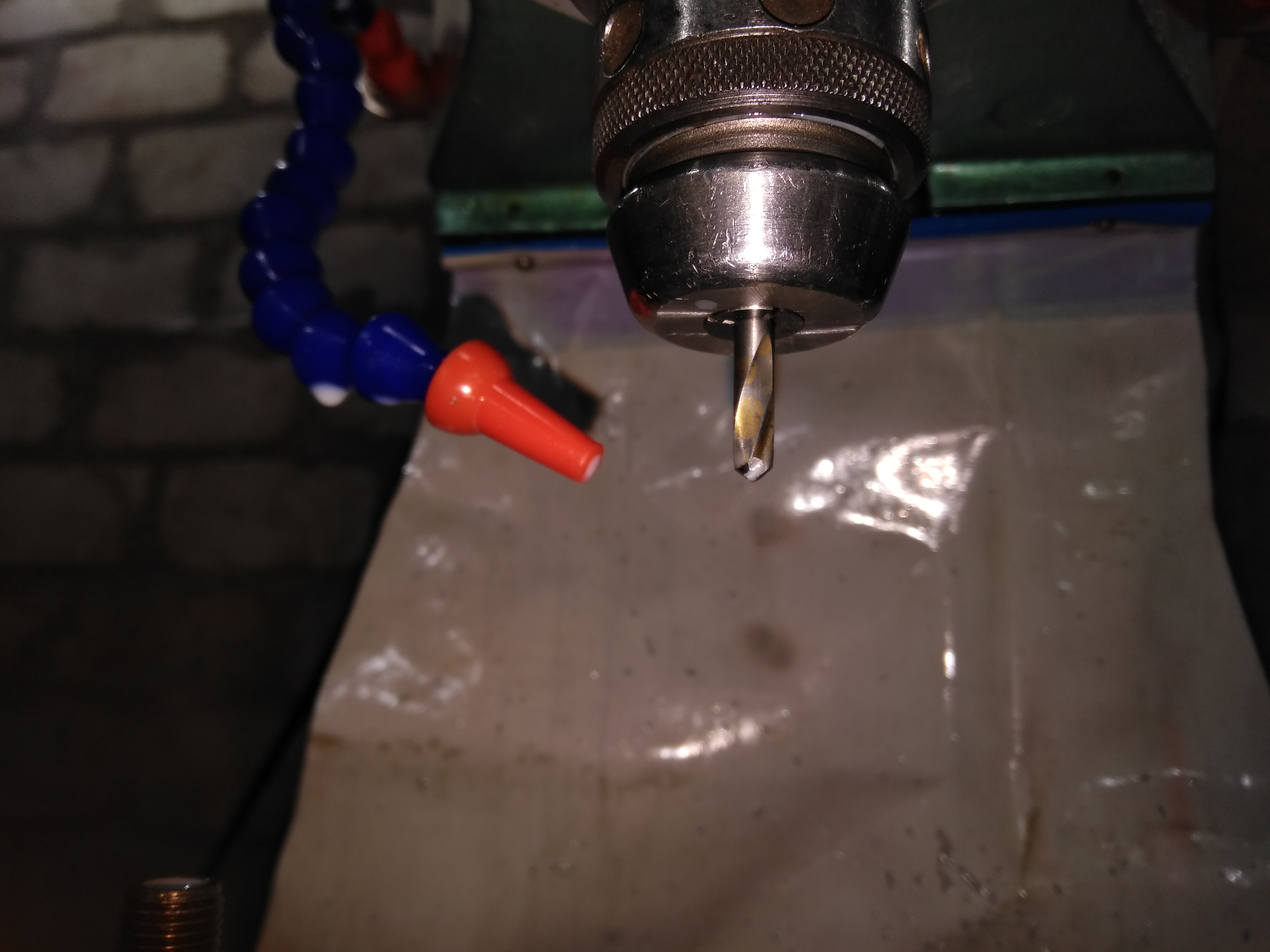

Для фасок взял туповатую савдеповскую шпоночную фрезу Д5мм и на алмазе сделал заточку ~120° - тут я результатом остался доволен, фаска в точности как мне надо было.
IMG_20180128_170731.jpg (5733 просмотра) <a class='original' href='./download/file.php?id=130632&mode=view' target=_blank>Загрузить оригинал (2.35 МБ)</a>

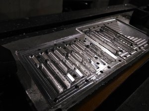

И вот ещё фотки обработки поверхности туповатой фрезой Д4мм (стоила 3-4$, типа твердосплав, четырехперка, 3000об/мин, 500мм/мин, заглубление 1мм, перекрытие 50%) и Д8мм (новая за 1$, материал ХЗ, четырехперка, 3000об/мин, 1000мм/мин, заглубление 1мм, перекрытие 60%). От более дорогой и старой фрезы поверхность более гладкая.
IMG_20180128_152123.jpg (5733 просмотра) <a class='original' href='./download/file.php?id=130612&mode=view' target=_blank>Загрузить оригинал (4.59 МБ)</a>
IMG_20180128_152044.jpg (5733 просмотра) <a class='original' href='./download/file.php?id=130613&mode=view' target=_blank>Загрузить оригинал (3.48 МБ)</a>
Здесь отверстия Д2.5мм и Д3мм, но я по тупости все 3мм сделал. Загрузил УП после солидкама в линуксснс для сверла 3мм, а оно ругается, мол нет у меня инструмента номер 5. Открываю файл с УП, удаляю все, что связано с выбором инструмента, сохраняю, загружаю УП - а в линуксснс эти строки есть. Открываю файл не в программе - строк нет, но линуксснс их упорно видит. Рассуждаю дальше - для сверла 2.5мм я УП не загружая в линуксснс, я удаляю строки с инструментом, загружаю УП и вот оно - линуксснс их не видит. Клацаю "поехали" и радостно наблюдаю, но не долго радость длилась - УП для сверла д2.5мм, а сверло стоит 3мм. УП со сверлом 3мм я скопировал и обозвал по другому, тогда линуксснс уже перестал видеть ненужные мне строки. Если инструмент называть номер1, то строки можно и не удалять.
Завтра надо купить фрезы и продолжать. Думаю взять такую http://frezycnc.in.ua/products/8053730 или однозаходную поищу Д3мм. Не реклама, просто у них офис под боком.
Как станок работает мне понравилось. Но работать мелкими фрезами на максимальных 3000об/мин - то ещё занудство.

Сколько программа по времени показывает всю обработку данных деталей?

Точно не помню, но не меньше двух часов.

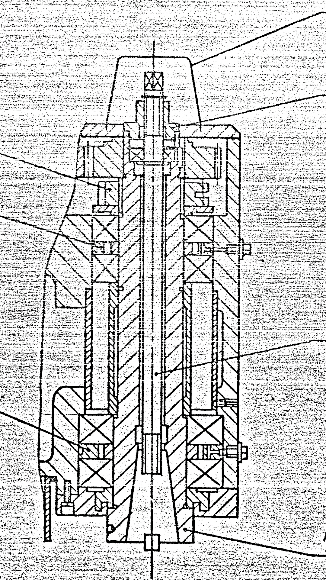

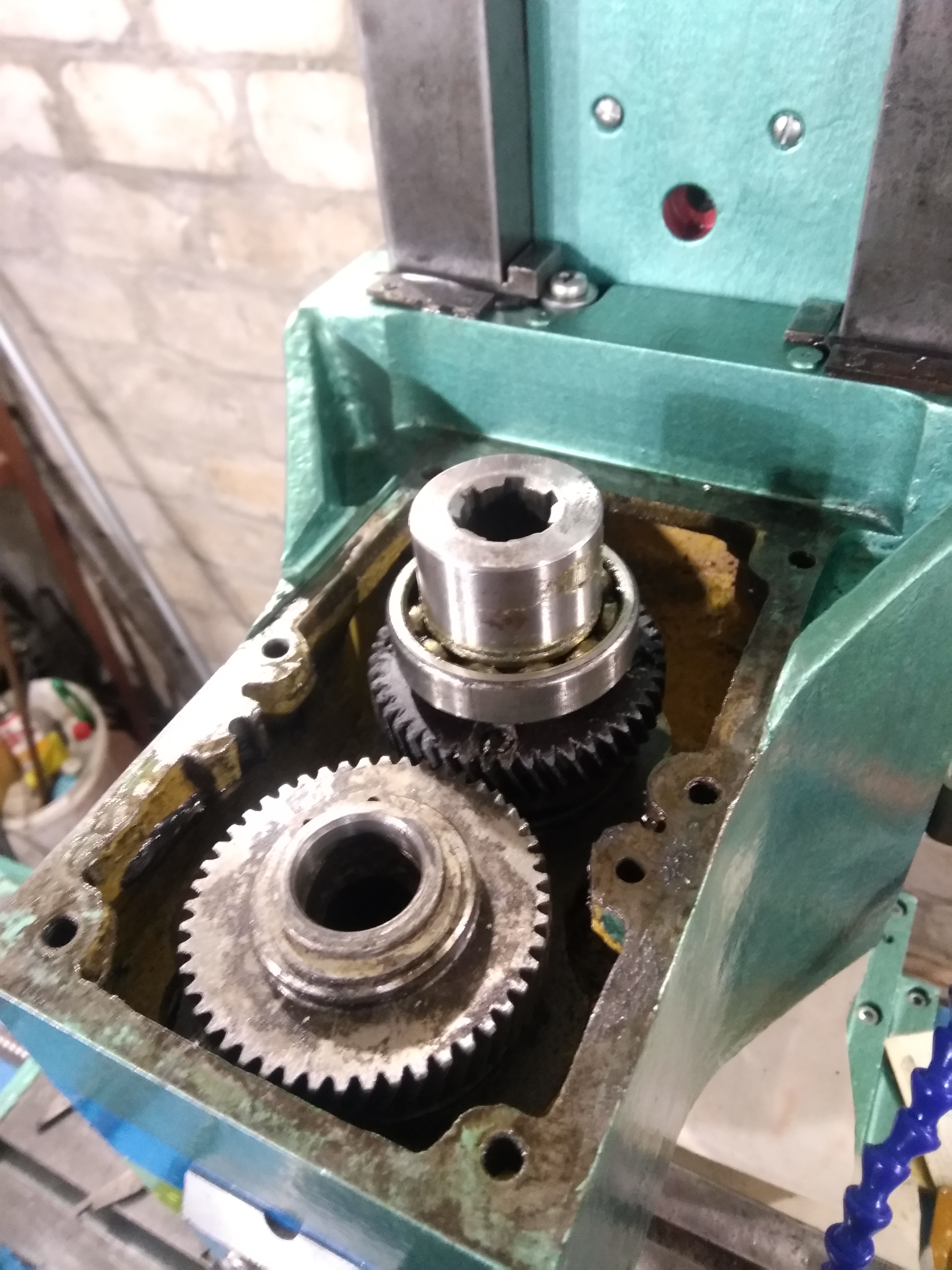

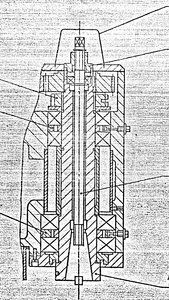

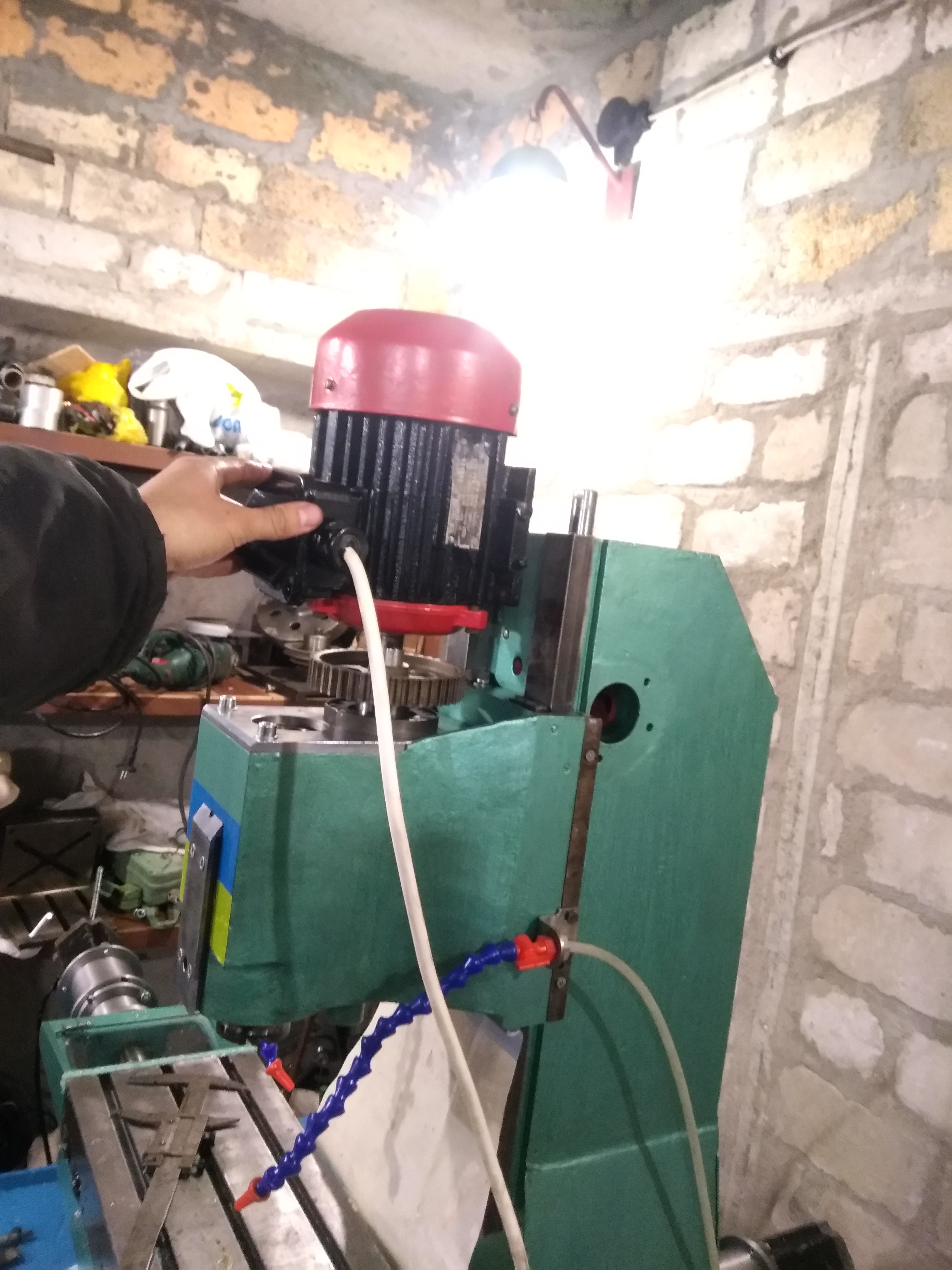

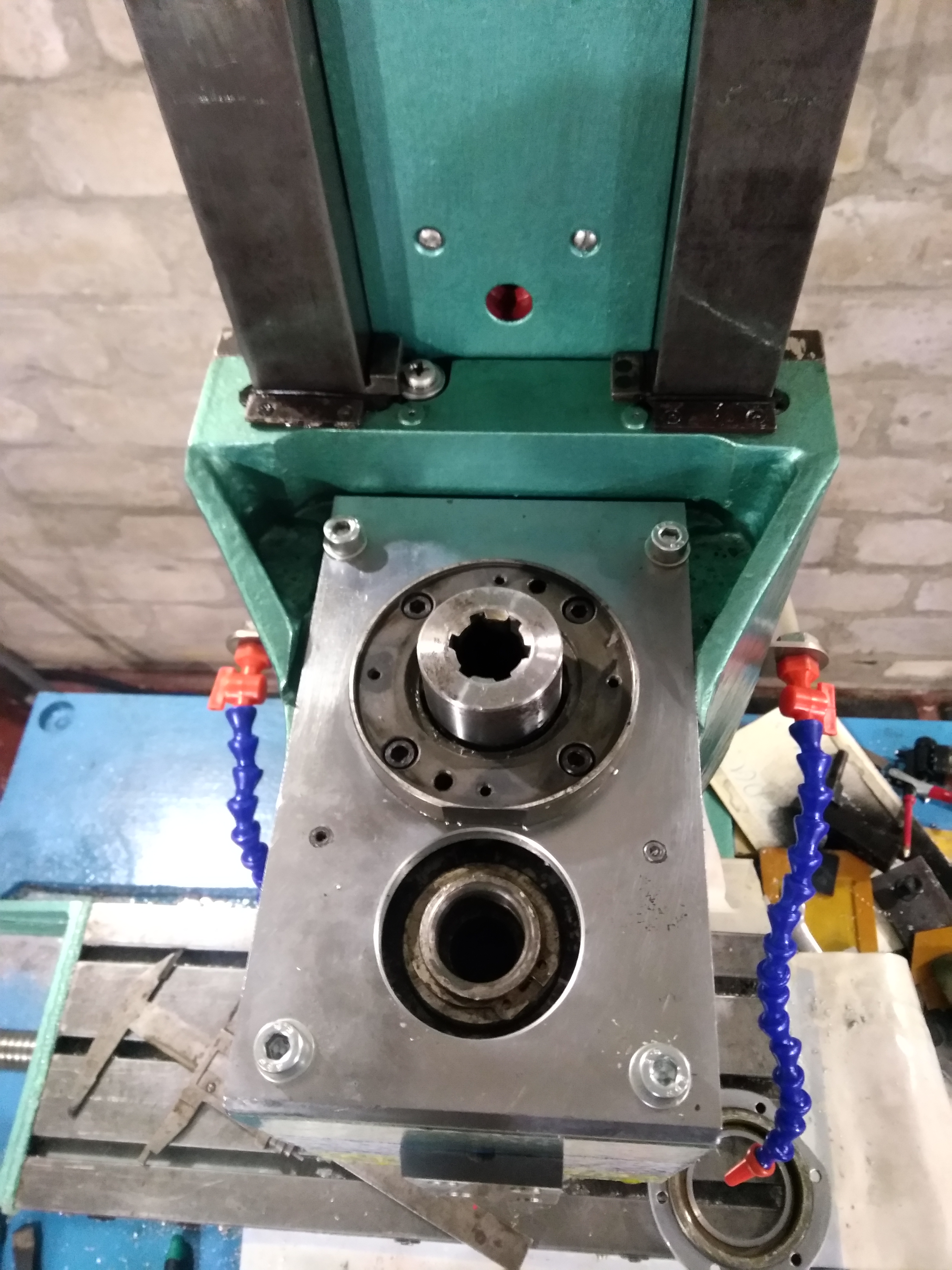

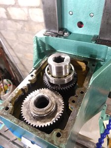

Дошли руки до шпинделя. Асинхронник 1.1кВт 3000об/мин выдержал 120Гц, планирую рабочие обороты на частоте до 100Гц. Вибрирует слегка, но воздух гонит и завывает пипец, надо попроще ему крыльчатку ставить. Мотор примерял над ВФГ - влазит, осталось только придумать как вращать шпиндель.
IMG_20180304_085522.jpg (5257 просмотров) <a class='original' href='./download/file.php?id=133728&mode=view' target=_blank>Загрузить оригинал (3.07 МБ)</a>
IMG_20180304_085511.jpg (5257 просмотров) <a class='original' href='./download/file.php?id=133729&mode=view' target=_blank>Загрузить оригинал (3.69 МБ)</a>
Вращать шпиндель напрямую не получится, так как штревель там. Можно изготовить втулку на вал мотора с наружными шлицами и вращать родную промежуточную текстолитовую шестерню. Но меня смущает что большие обороты им навредят и там передача 1/1, а я хочу несколько больше. Можно сделать коротенькую ременную передачу, сейчас займусь подбором шкивов.
IMG_20180304_085616.jpg (5257 просмотров) <a class='original' href='./download/file.php?id=133749&mode=view' target=_blank>Загрузить оригинал (3.39 МБ)</a>
IMG_20180304_090035.jpg (5257 просмотров) <a class='original' href='./download/file.php?id=133748&mode=view' target=_blank>Загрузить оригинал (3.36 МБ)</a>
Надо выточить вместо нижнего внутреннего кольца с лабиринтом обычное кольцо и туда становится сальник 55×73.4×8 (армированая манжета с пыльником). Думал всю голову заполнить маслом, но сейчас остановился на варианте подавать шестеренчатым насосом (от Вазов на разборках по 4$) масло на подшипники в точках, где были маслёнки и с нижней точки в ВФГ сделать обратку в маслобак.
Screenshot_20180214-231405.jpg (5257 просмотров) <a class='original' href='./download/file.php?id=133750&mode=view' target=_blank>Загрузить оригинал (2.76 МБ)</a>
IMG_20180304_094818.jpg (5257 просмотров) <a class='original' href='./download/file.php?id=133751&mode=view' target=_blank>Загрузить оригинал (3.5 МБ)</a>
Таким образом я смогу на ровном месте поднять обороты с 3000 до 6000, а от этого сейчас напрямую у меня зависит производительность станка. Но вообще хотелось бы получить порядка 9000-10000 максимум.

Не парься с жидкой смазкой. Купи пластичную смазку "Старт" и забудь! А вот шестерни заменить ремнем очень даже полезно.
JudasPriest
Сообщения: 497
Зарегистрирован: 17 мар 2015, 14:41
Репутация: 202
Re: МС-51 240×280мм для цветмета. Долгострой
Сообщение JudasPriest »
john1987887 писал(а):Не парься с жидкой смазкой. Купи пластичную смазку "Старт" и забудь! А вот шестерни заменить ремнем очень даже полезно.
Можете аргументировать почему шестерни лучше заменить ремнем? Я боюсь, что на больших оборотах пойдет усиленный износ, но с другой стороны на ведущей шестерне есть свой подшипниковый узел, который возьмёт на себя всю нагрузку. А в случае с ремнем, то будет усиленная радиальная нагрузка на подшипники электродвигателя.
john1987887
Сообщения: 3063
Репутация: 1802
Сообщение john1987887 »
Шестерни - грохот, износ на больших оборотах. В ремне нет ничего из того, за что стоит беспокоиться, просто не нужно делать натяг ломиком.
Chili
Сообщения: 1222
Репутация: 1074
Откуда: Таганрог
Сообщение Chili »
можно подумать, что при шестеренках никакой радиальной нагрузки нет :thinking: на ремне фрезы живут дольше,если не в разы.
JudasPriest
Сообщения: 497
Репутация: 202
Chili писал(а):можно подумать, что при шестеренках никакой радиальной нагрузки нет :thinking: на ремне фрезы живут дольше,если не в разы.
Здесь у ведущей шестерни свой подшипниковый узел. В данном случае мотор должен передать только вращение и ему не надо держать натяжение ремня. Я согласен, что ремень тише, мягче и можно больше поднять обороты. Чтоб запустить шпиндель через шестерни, мне надо выточить насадку на вал мотора со шлицами и установить мотор на ВФГ соосно ведущей шестерни. Заготовку я уже выточил, завтра отнесу шлицы нарезать. Так я не затратно финансово и по времени смогу испытать шпиндель с жидкой смазкой на 6000об/мин. Сальники уже заказал, будут через два дня. Шестеренчатый насос нашелся в гараже от МТ Днепр, он чуть меньше жигулёвского. Если все заработает, шпиндель не будет перегреваться, масло не побежит с него и т.д. - тогда я начну изготавливать ременную передачу с возможностью поднятия оборотов до 9000-10000.

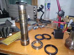

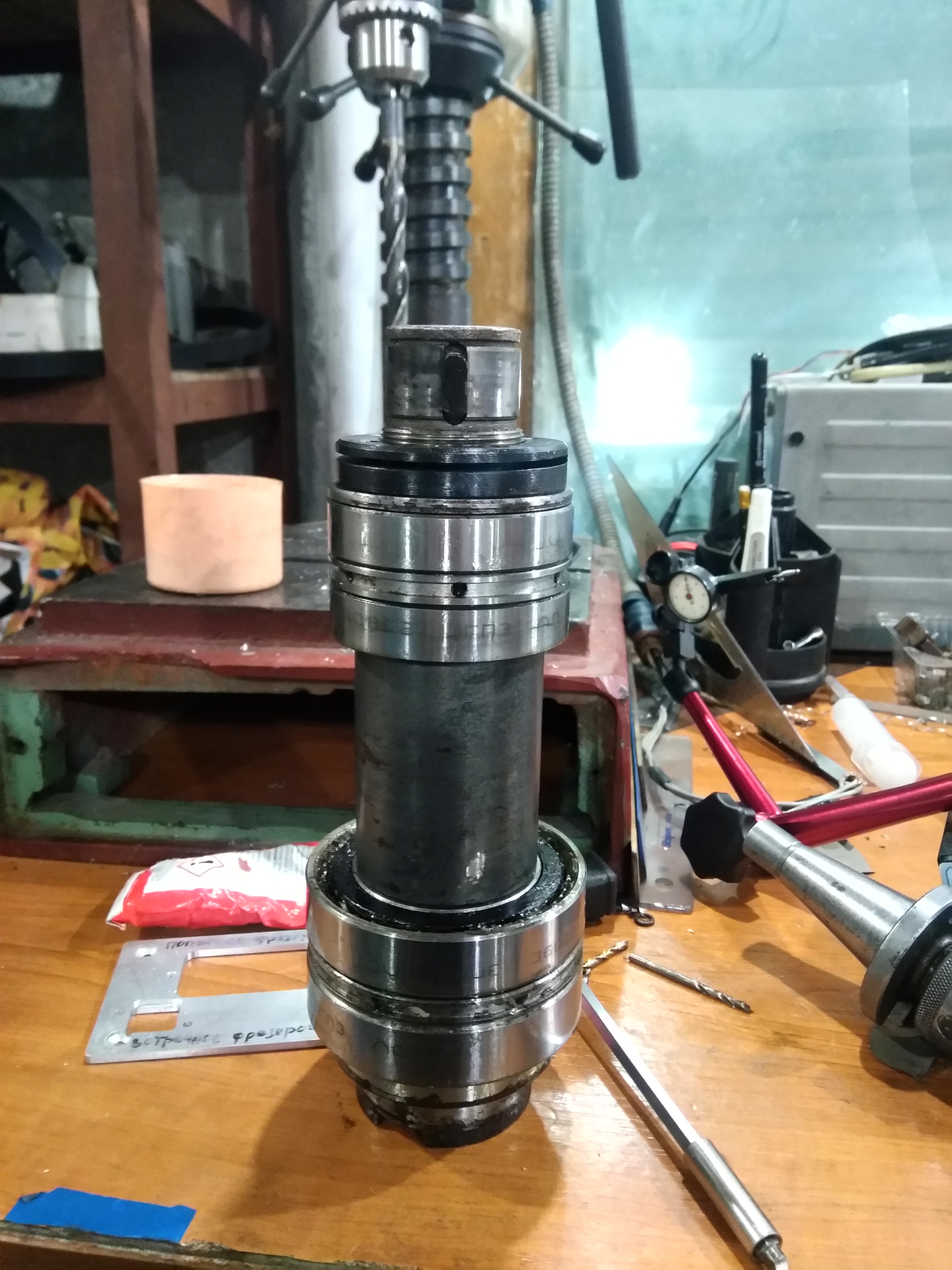

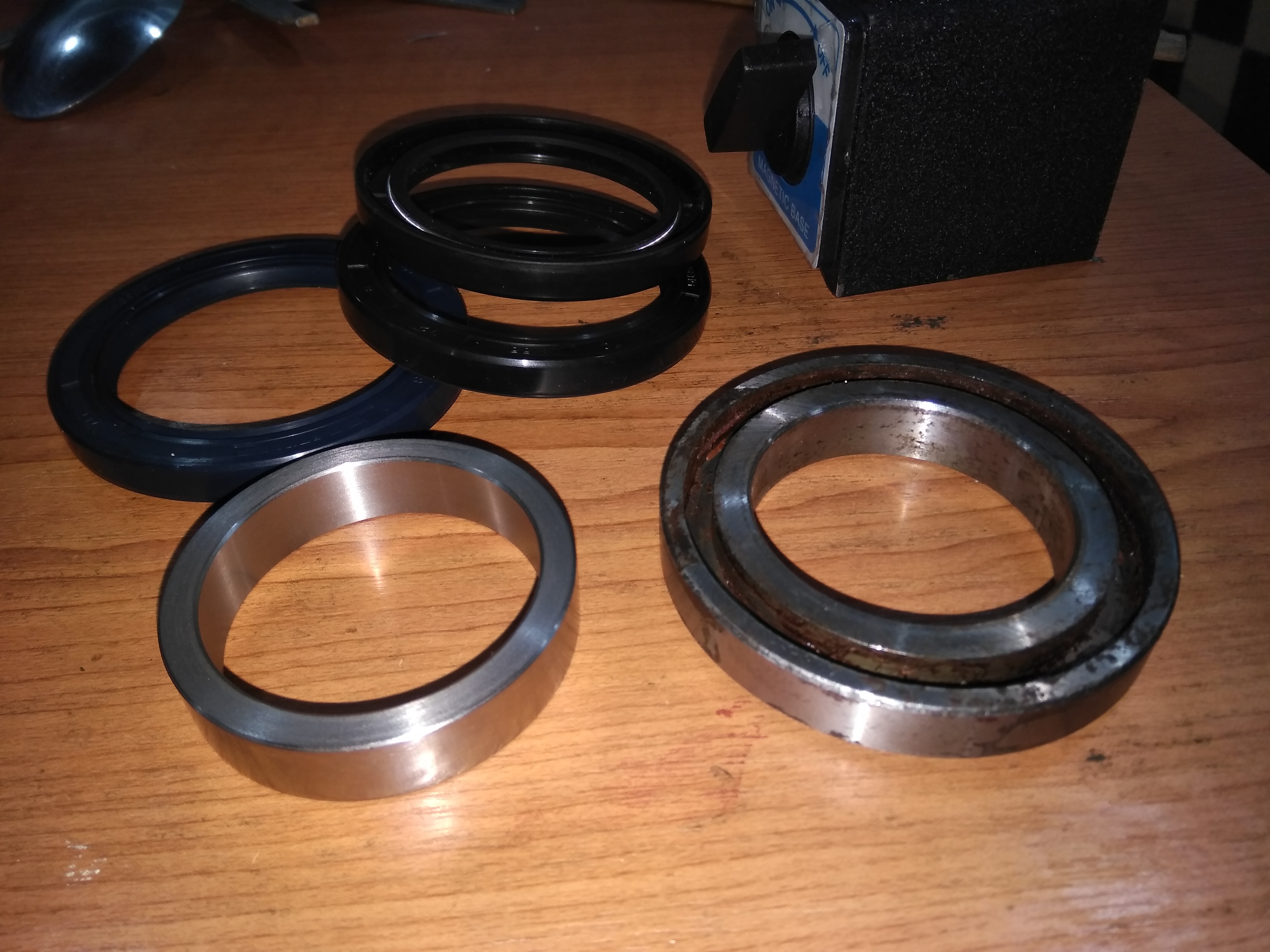

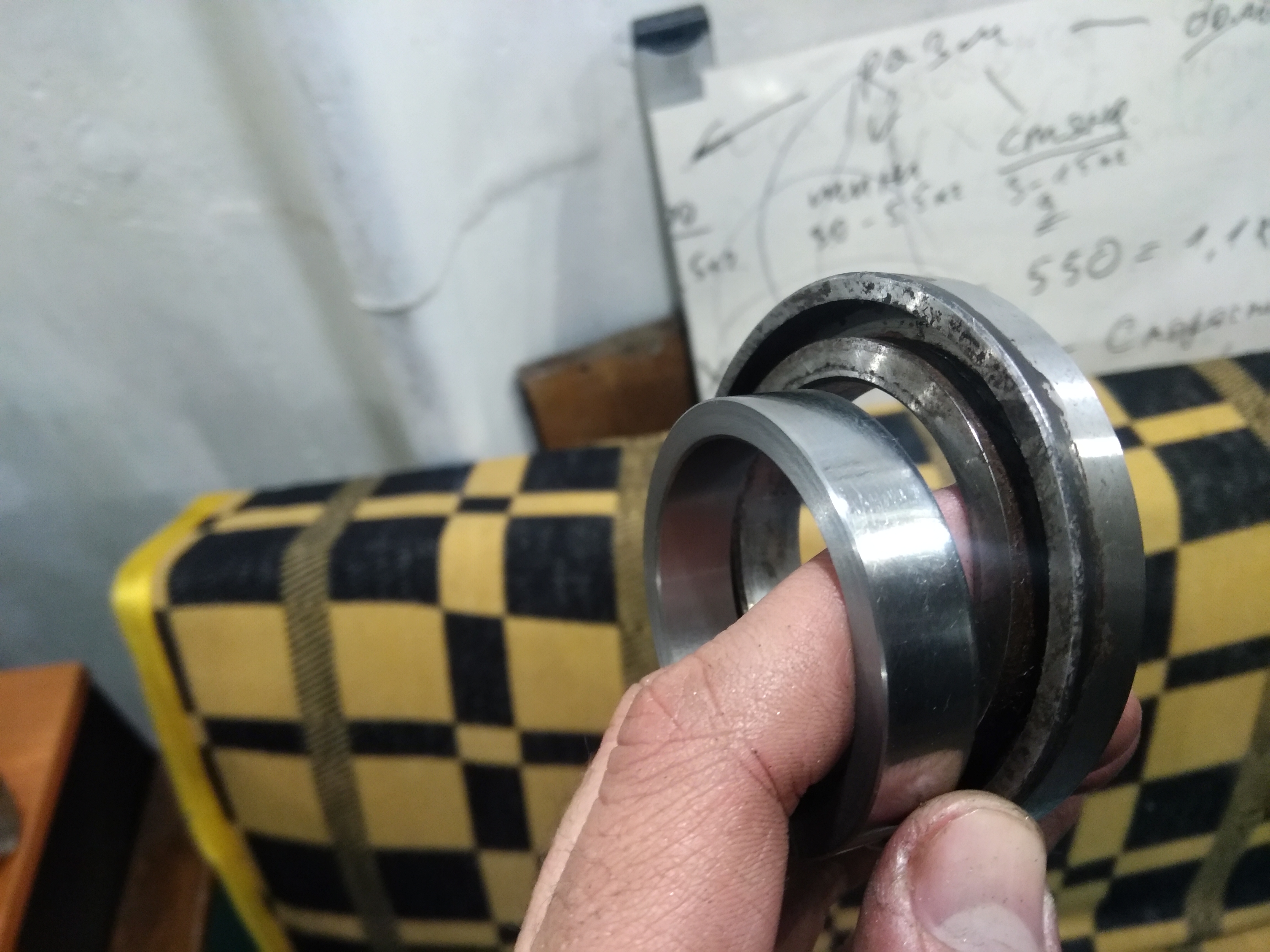

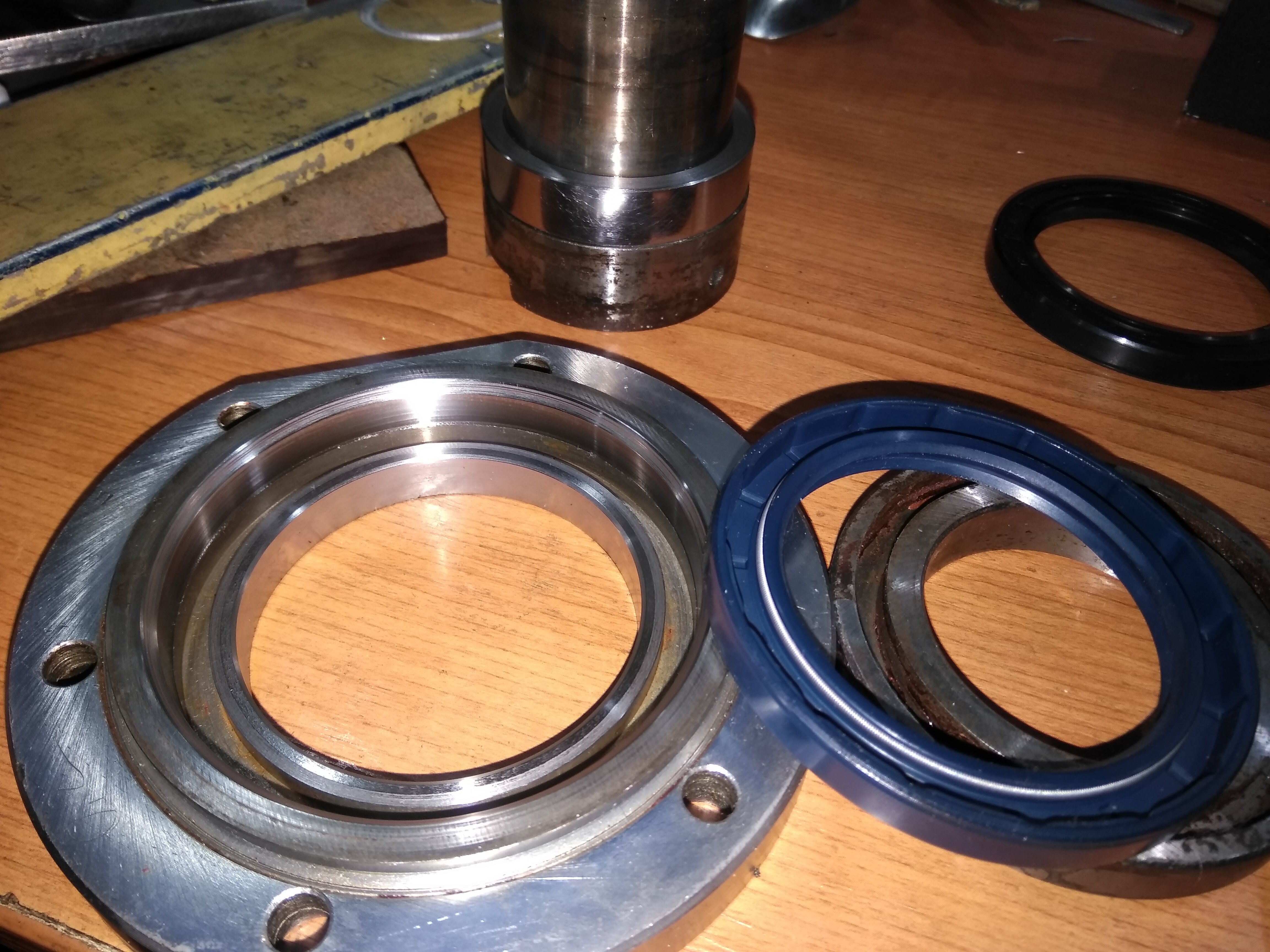

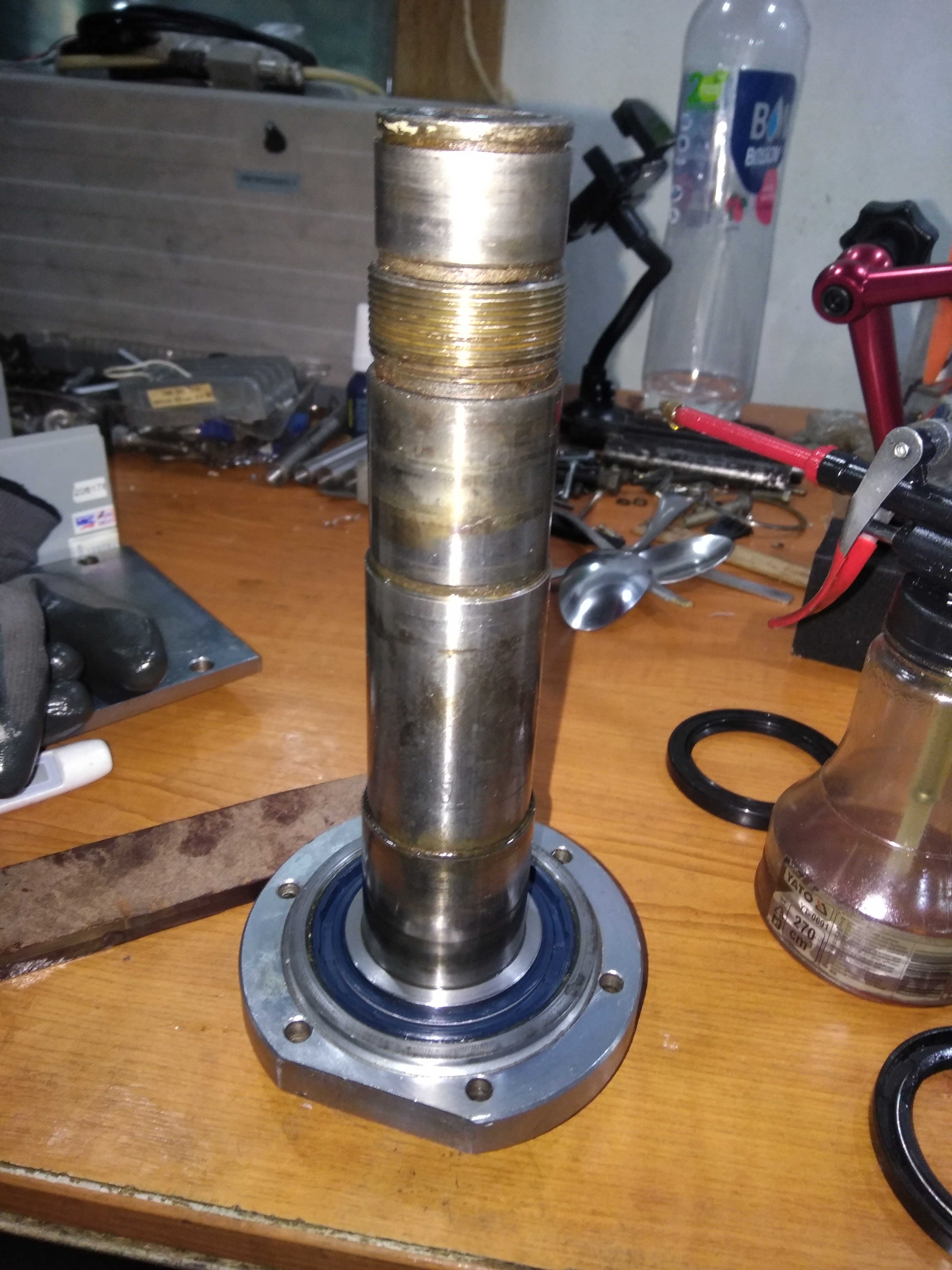

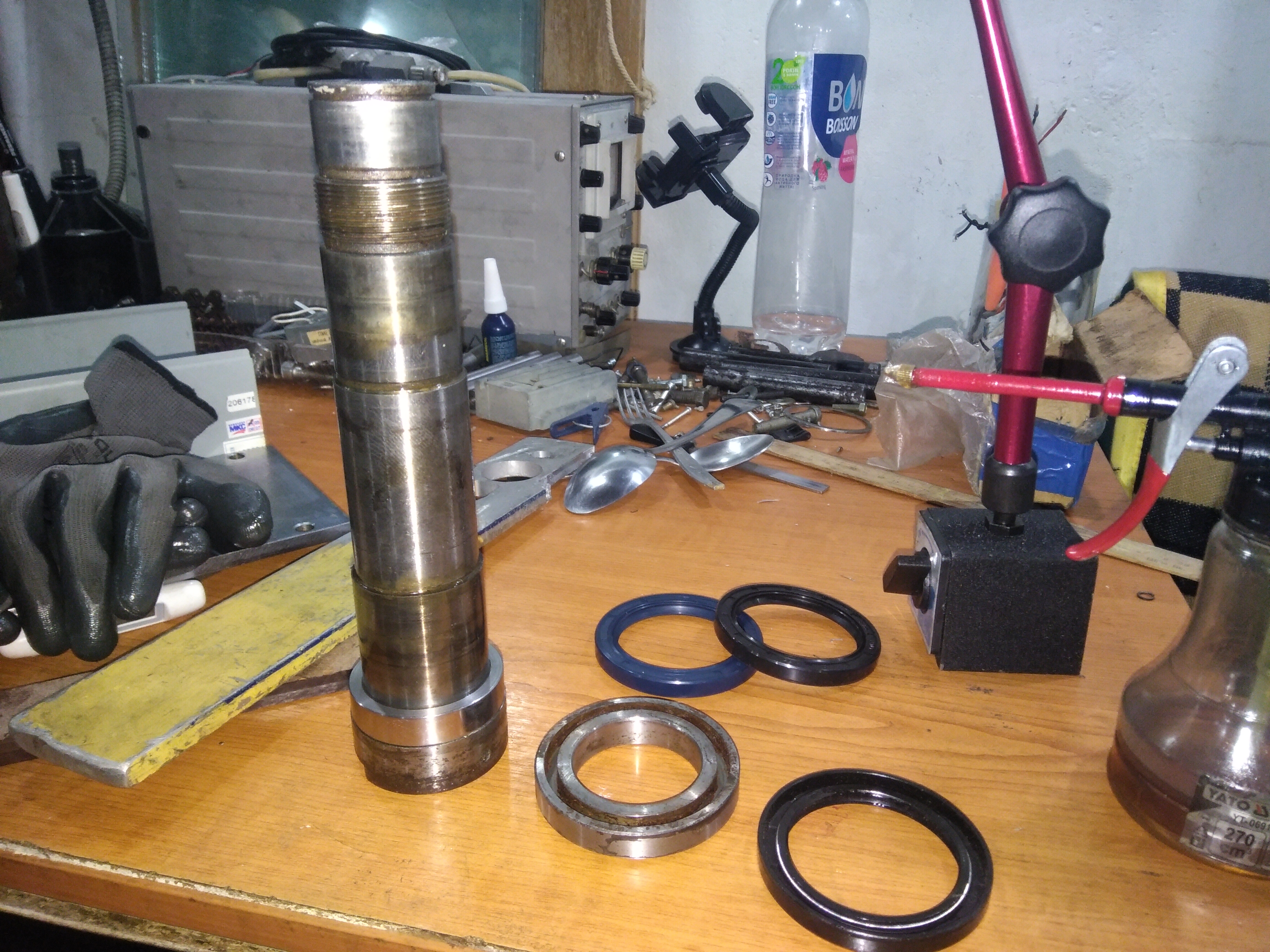

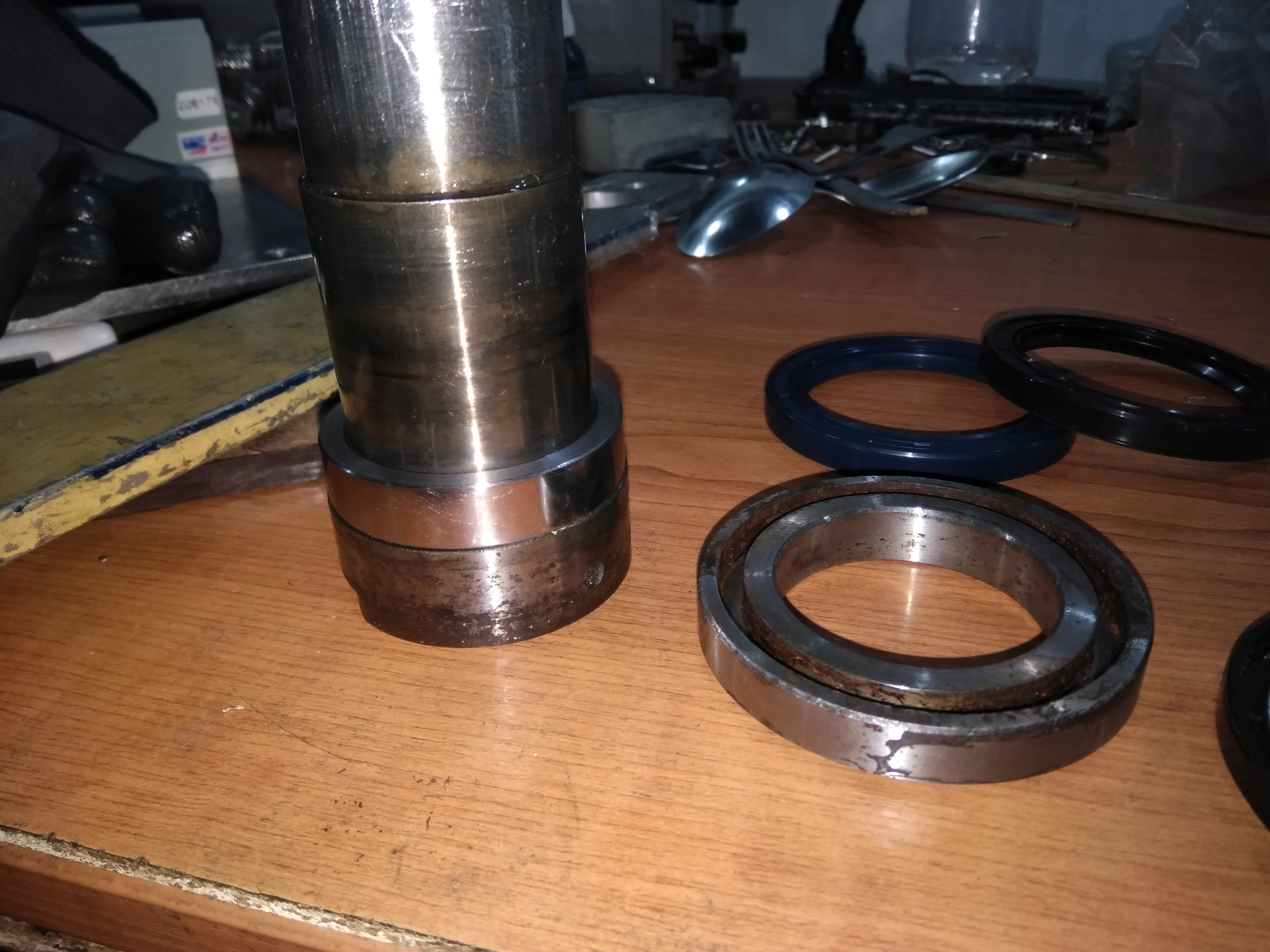

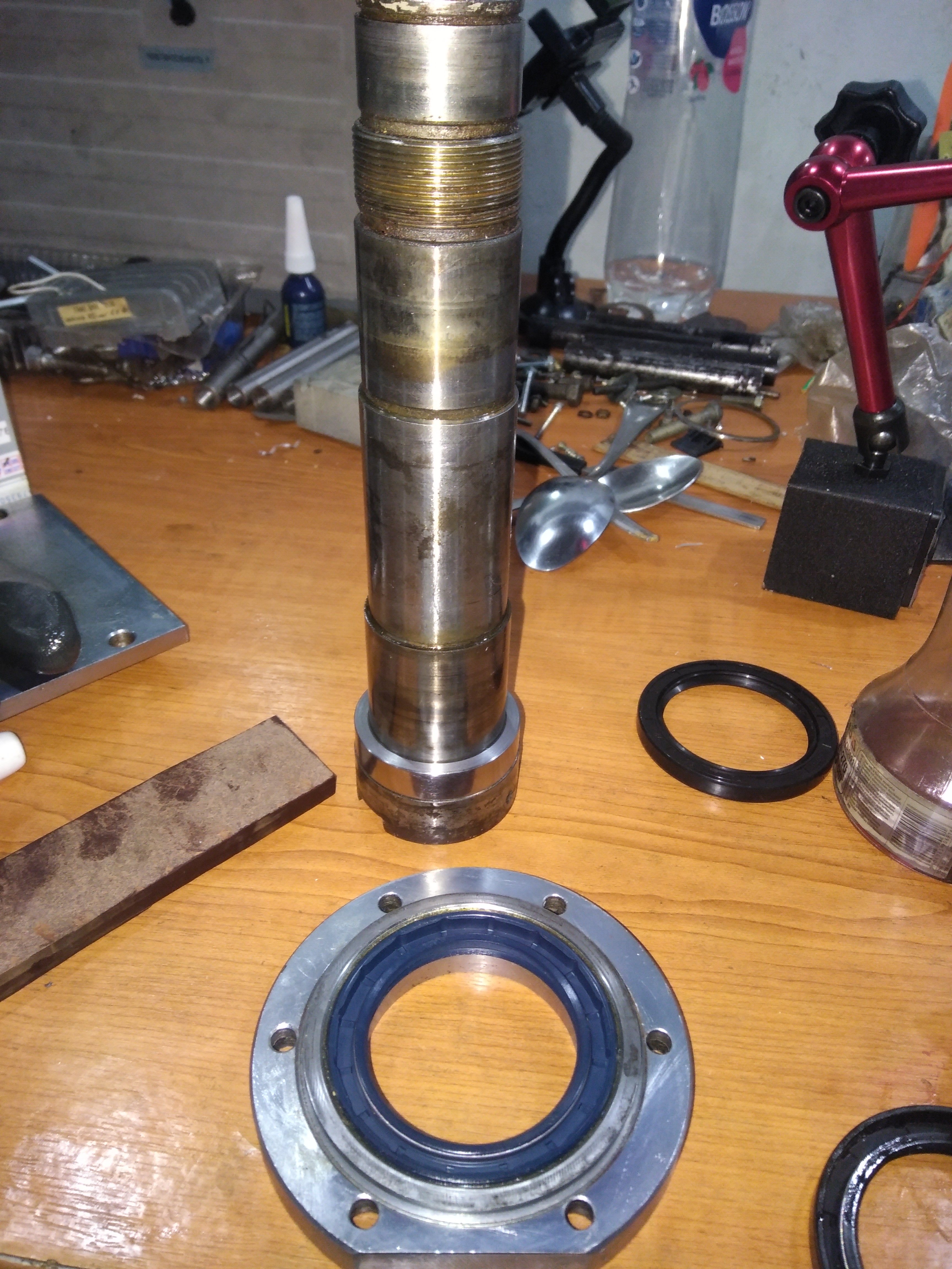

Готовлю шпиндель под бОльшие обороты и циркулирующую смазку. Выточил кольцо под сальник вместо лабиринта, сталь вроде 65Г. Очень долго выводил риски после токарки, хотя чистовую делал на максимальных оборотах с минимальной подачей и съемом. Пришлось бормашинку задействовать, всякие приспособления для наждачки, пасту ГОИ. От руки не шла, но нагрев градусов до 120, она заскочила на шпиндель. Потом проточил нижний упор подшипников, немного расширил внутри и убрал 1.5мм с лабиринта. Сальник 55×73.4×8 с пыльником. Ещё два 55×72×8 в запасе - они были дешевле и на ощупь похуже.
IMG_20180308_095302.jpg (4989 просмотров) <a class='original' href='./download/file.php?id=134036&mode=view' target=_blank>Загрузить оригинал (2.82 МБ)</a>
IMG_20180308_095344.jpg (4989 просмотров) <a class='original' href='./download/file.php?id=134035&mode=view' target=_blank>Загрузить оригинал (2.99 МБ)</a>
IMG_20180308_100126.jpg (4989 просмотров) <a class='original' href='./download/file.php?id=134034&mode=view' target=_blank>Загрузить оригинал (3.25 МБ)</a>
IMG_20180308_100141.jpg (4989 просмотров) <a class='original' href='./download/file.php?id=134033&mode=view' target=_blank>Загрузить оригинал (4.4 МБ)</a>
IMG_20180308_103155.jpg (4989 просмотров) <a class='original' href='./download/file.php?id=134032&mode=view' target=_blank>Загрузить оригинал (3.35 МБ)</a>
IMG_20180308_103931.jpg (4989 просмотров) <a class='original' href='./download/file.php?id=134031&mode=view' target=_blank>Загрузить оригинал (4.04 МБ)</a>
IMG_20180308_104024.jpg (4989 просмотров) <a class='original' href='./download/file.php?id=134030&mode=view' target=_blank>Загрузить оригинал (3.53 МБ)</a>

JudasPriest, чет я думаю зря вы от лабиринта избавляетесь)))
нікому нічого не нав'язую.
JudasPriest
Сообщения: 497
Репутация: 202
aegis писал(а):JudasPriest, чет я думаю зря вы от лабиринта избавляетесь)))
Так оно ж масло держать не будет. Я от него не избавился, к нему можно будет вернутся в случае неудачи)
aegis
Сообщения: 3115
Репутация: 1810
Настоящее имя: Михайло
Сообщение aegis »
JudasPriest, почему это не будет? знаешь принцип работы? знаешь про поверхностное натяжение?
