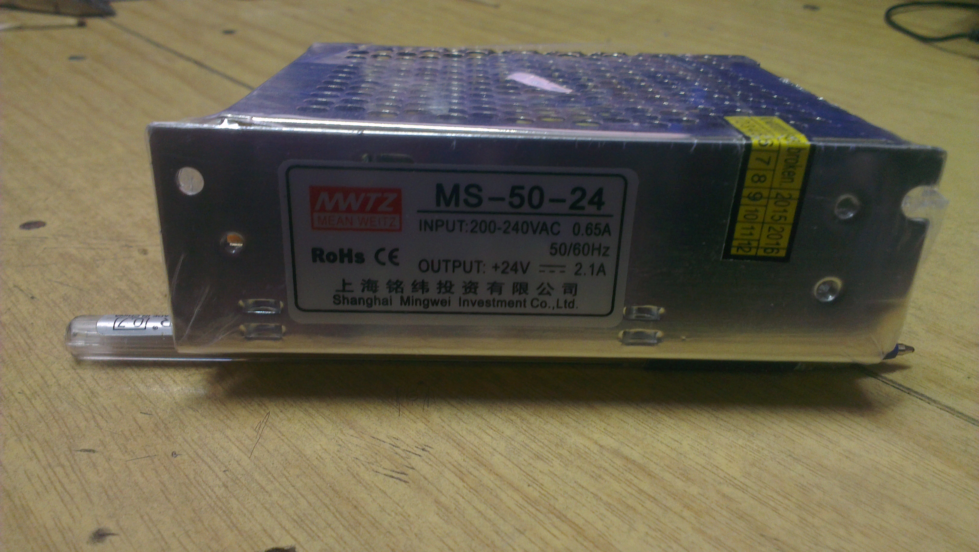

Прислали БП на 24 в 2.1А, хотя заказывал на 12в.
Вопрос: можно к плате подключать? Где-то читал, что рекомендуют питать 12 в.
Теперь "терзают смутные сомнения".

Re: StepMaster ver 2.5
Сообщение Александр Эфа »
В документации Михаил указал:
Документация писал(а): Питание 12 - 30 В
2,5 Вт
Для платы необходим отдельный источник питания.
И тут как я понимаю с учетом перестраховки. т.к. стабилизатор на плате lm2596-5 способен работать в более широком диапазоне, и кондер на входе 50в
так что подключайте, ничего не сгорит.
Конденсатор на входе на 35 В на многих платах.
Поэтому - от 30.
Напряжение на блоке питания можно снизить, если там есть регулятор.

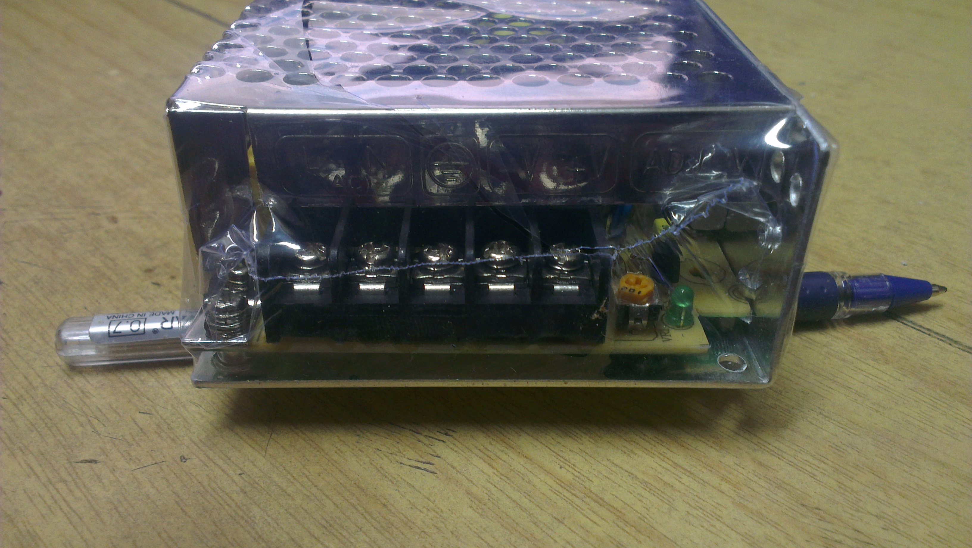

gess05 писал(а):Прислали БП на 24 в 2.1А, хотя заказывал на 12в.
На всякий пожарный, у Вас точно блок питания (вход 220в)?
а не DC/DC преобразователь
http://www.chipdip.ru/product0/8542572410/
не обижайтесь, но по запарке можно не заметить.
gess05
Сообщения: 87
Зарегистрирован: 22 июл 2016, 19:56
Репутация: -20
Откуда: Вышний Волочек
Сообщение gess05 »
Да какие обиды.
Вход 200-240

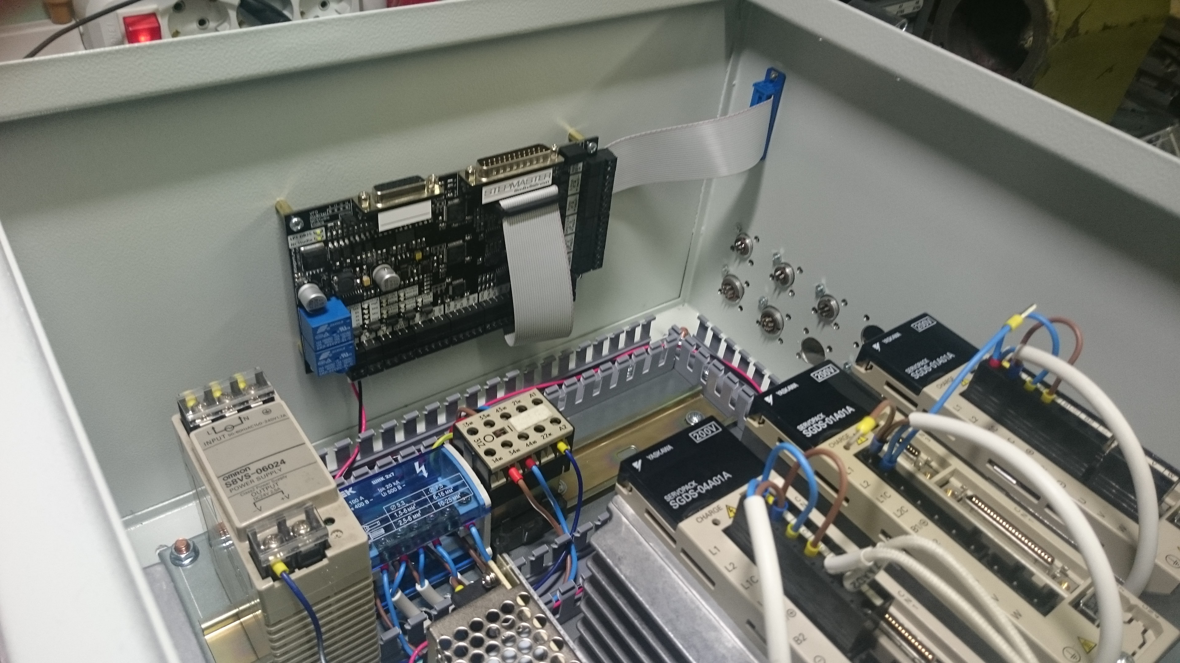

Что делать, если плата будет в одном ящике, а комп в панели оператора и ЛПТ кабель не продернуть? Критично, если вывести разъемы ЛПТ на корпус электрошкафа и корпус панели оператора и уже их соединить ЛПТ кабелем? Т.е. получается 2 лишних соединения.
john1987887 писал(а):Что делать, если плата будет в одном ящике, а комп в панели оператора и ЛПТ кабель не продернуть? Критично, если вывести разъемы ЛПТ на корпус электрошкафа и корпус панели оператора и уже их соединить ЛПТ кабелем? Т.е. получается 2 лишних соединения.
я вот так выкрутился...
DSC_1289.jpg (3305 просмотров) <a class='original' href='./download/file.php?id=98725&mode=view' target=_blank>Загрузить оригинал (1.15 МБ)</a>
