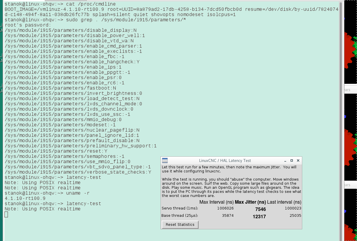

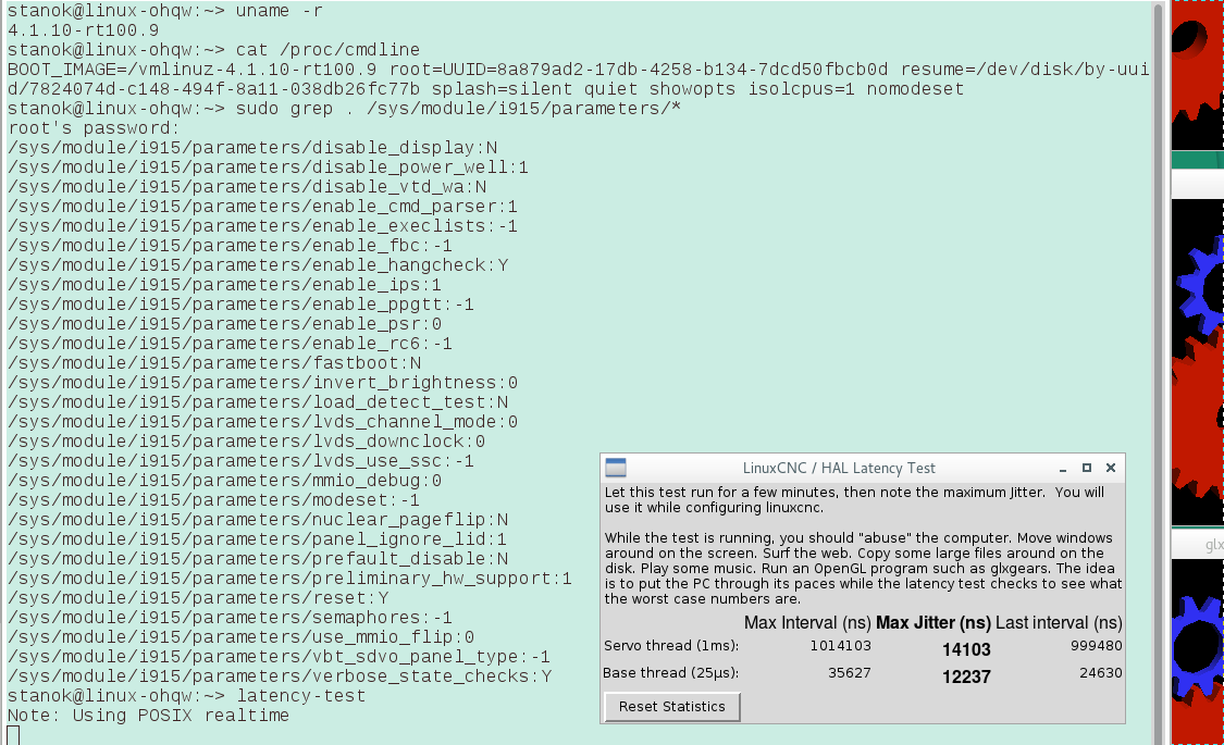

Причина в изменении латенси теста была столь не очевидна, что заметил только рассматривая под "микроскопом".
В командной строке параметров загрузки ядра две команды стояли в разных местах. "...... nomodeset isolcpus=2 ...." , " .... isolcpus=2 nomodeset ....".
Первый вариант показывает лучшие результаты. Поспешил рассказать сообществу, а тут целая статья.
Можно и на эту тему подискутировать.

going писал(а):В командной строке параметров загрузки ядра две команды стояли в разных местах. "...... nomodeset isolcpus=2 ...." , " .... isolcpus=2 nomodeset ....".
Вообще без разницы. очерёдность аргументов ядра никакой роли не играет.

UAVpilot писал(а):Вообще без разницы. очерёдность аргументов ядра никакой роли не играет.
Я то же так думал, но факт того что очерёдность применения параметров командной строки в этом конкретном случае имеет значение зафиксировал.
Сегодня соберу очередное ядро и при испытаниях опять попробую повторить, правда материнка будет уже другая.
Параметры забиваю вручную при загрузке в консоли GRUB (так быстрее) и никогда не заботился об очерёдности. Но частенько получал не очевидные результаты, что вносило путаницу.
Ждите результатов.

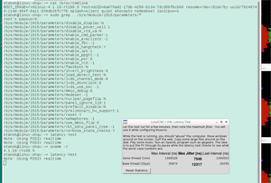

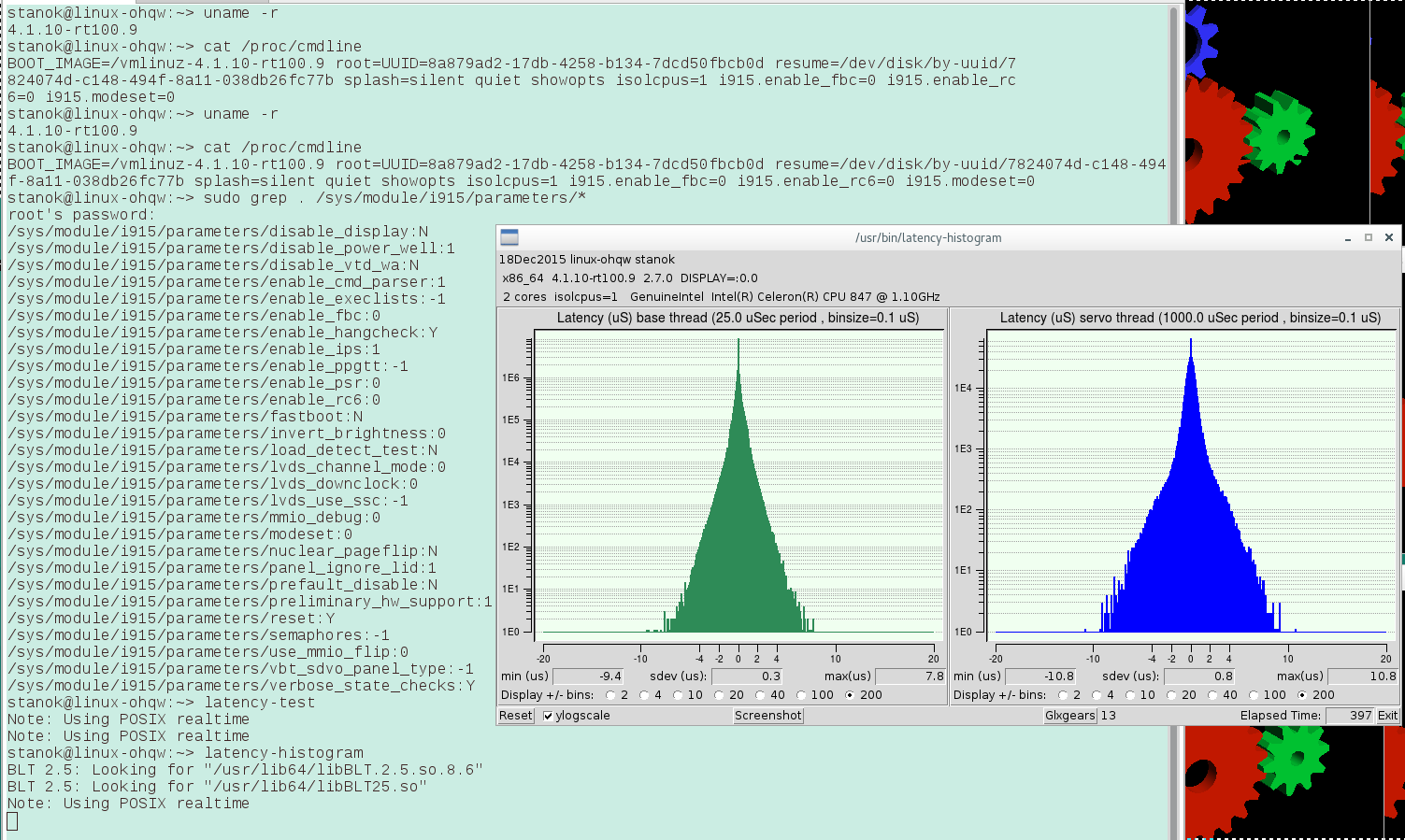

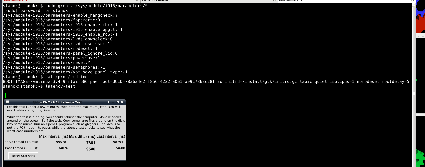

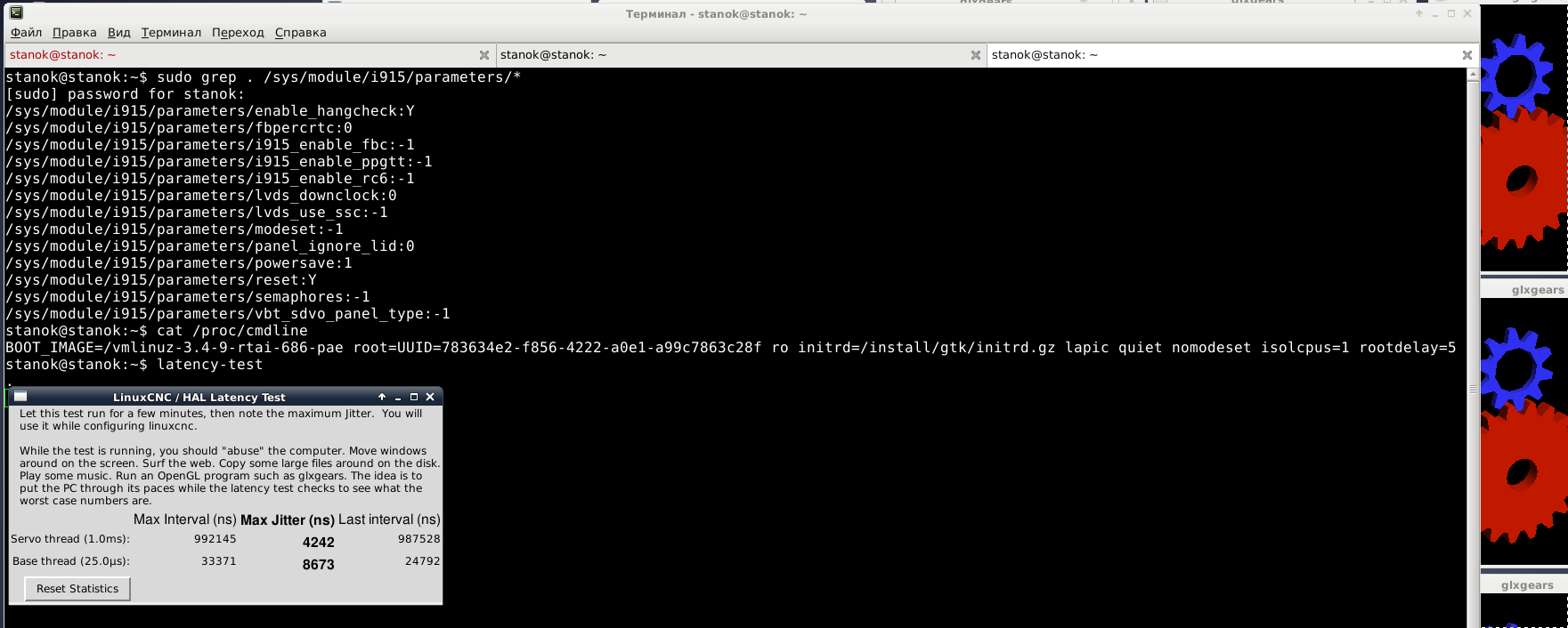

Выкладываю результаты. Смотрите. Попробуйте повторить. Может на другом железе по другому?
Первые два на Debian c rtai ядром. В командной строке меняются местами nomodeset и isolcpus=1
загрузка процессора 1-ядро 0%, 2-ядро 100%, glxgears - 13 штук. Тест по 10 минут.
Снимок экрана - 18.12.2015 - 7.png (5729 просмотров) <a class='original' href='./download/file.php?id=66487&mode=view' target=_blank>Загрузить оригинал (150.1 КБ)</a>
Снимок экрана - 18.12.2015 - 8.png (5729 просмотров) <a class='original' href='./download/file.php?id=66488&mode=view' target=_blank>Загрузить оригинал (131.36 КБ)</a>
Следующая пара на openSUSE-13.2 c RT ядром. В командной строке меняются местами nomodeset и isolcpus=1
Снимок экрана - 18.12.2015 - 11.png (5728 просмотров) <a class='original' href='./download/file.php?id=66517&mode=view' target=_blank>Загрузить оригинал (176.72 КБ)</a>
Снимок экрана - 18.12.2015 - 12.png (5728 просмотров) <a class='original' href='./download/file.php?id=66518&mode=view' target=_blank>Загрузить оригинал (163.92 КБ)</a>
Здесь выставляю параметры толко i915
Снимок экрана - 18.12.2015 - 15.png (5728 просмотров) <a class='original' href='./download/file.php?id=66519&mode=view' target=_blank>Загрузить оригинал (212.14 КБ)</a>
Почти догнал rtai ядро :hehehe:

Разница в 10% для джиттера - это и есть "в пределах погрешности измерений".
