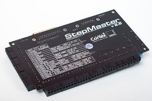

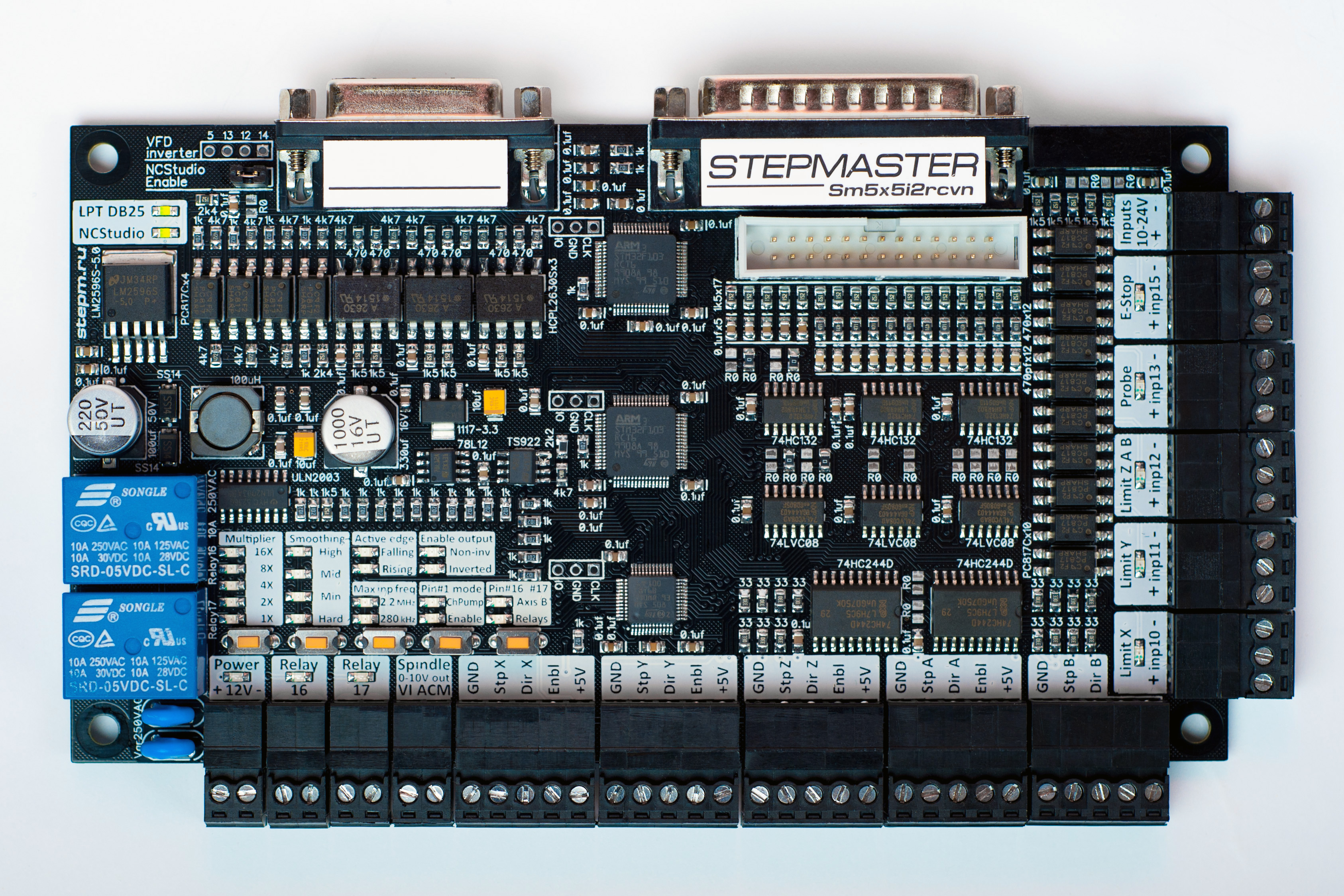

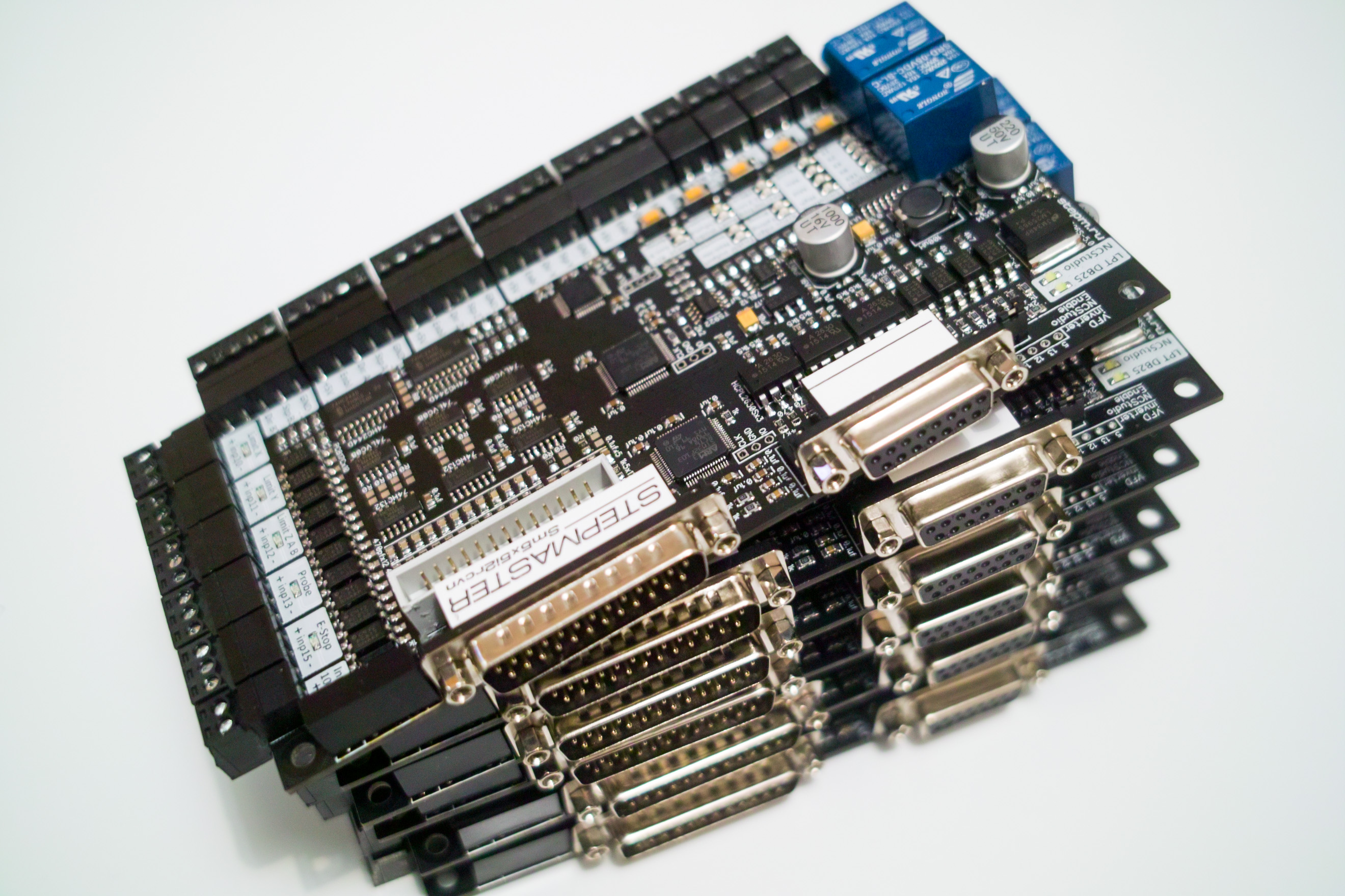

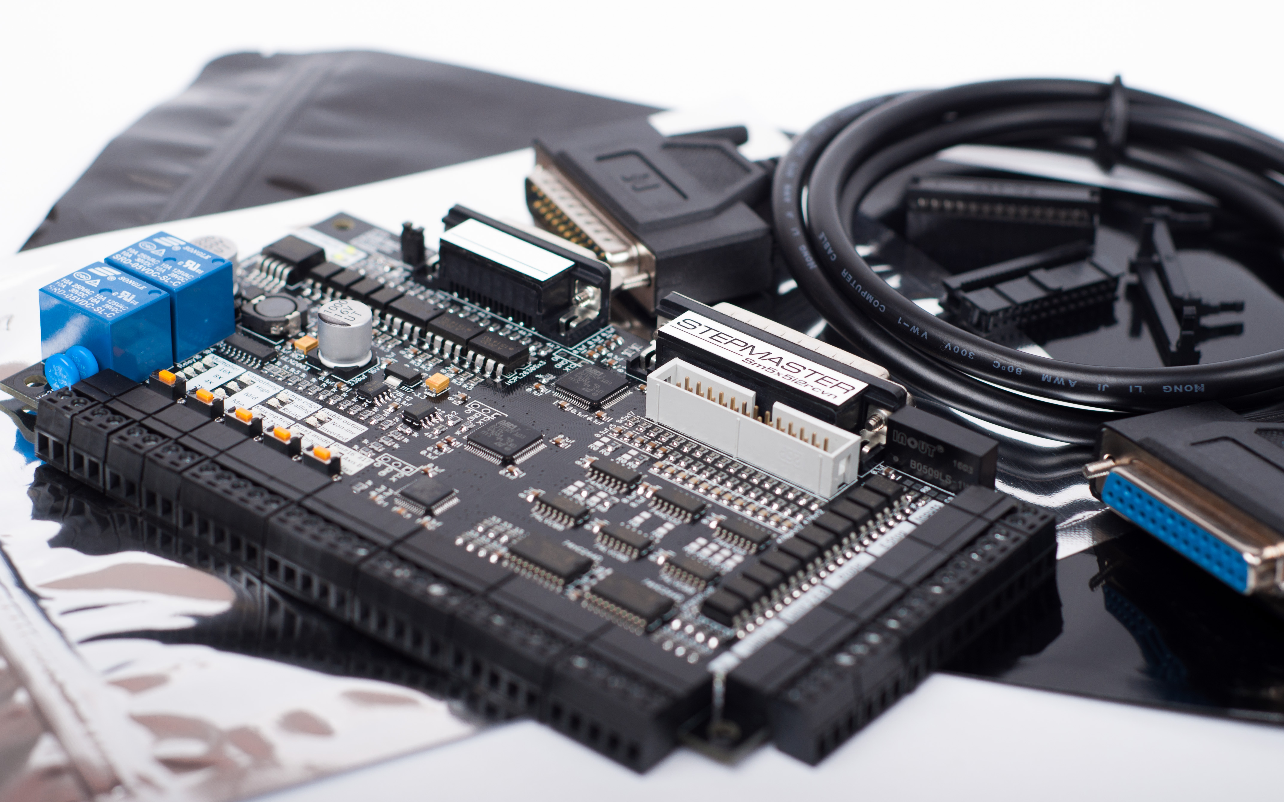

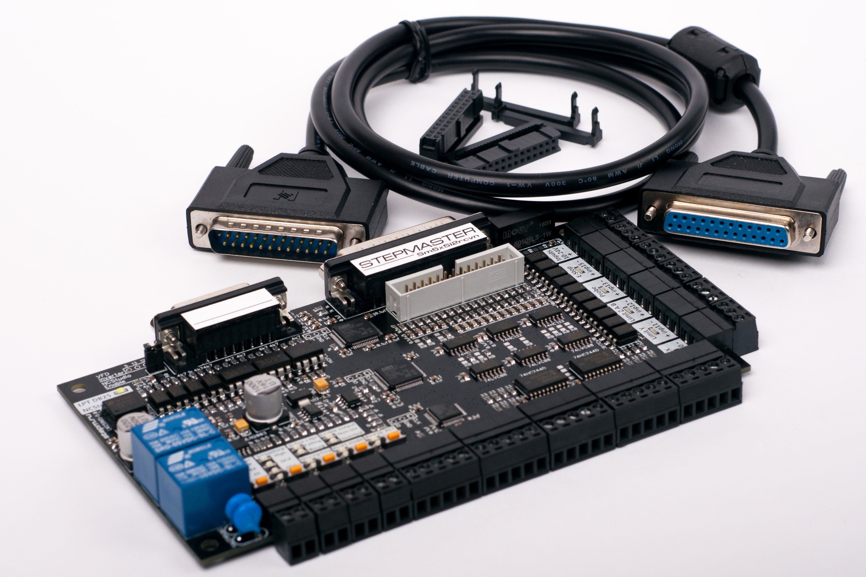

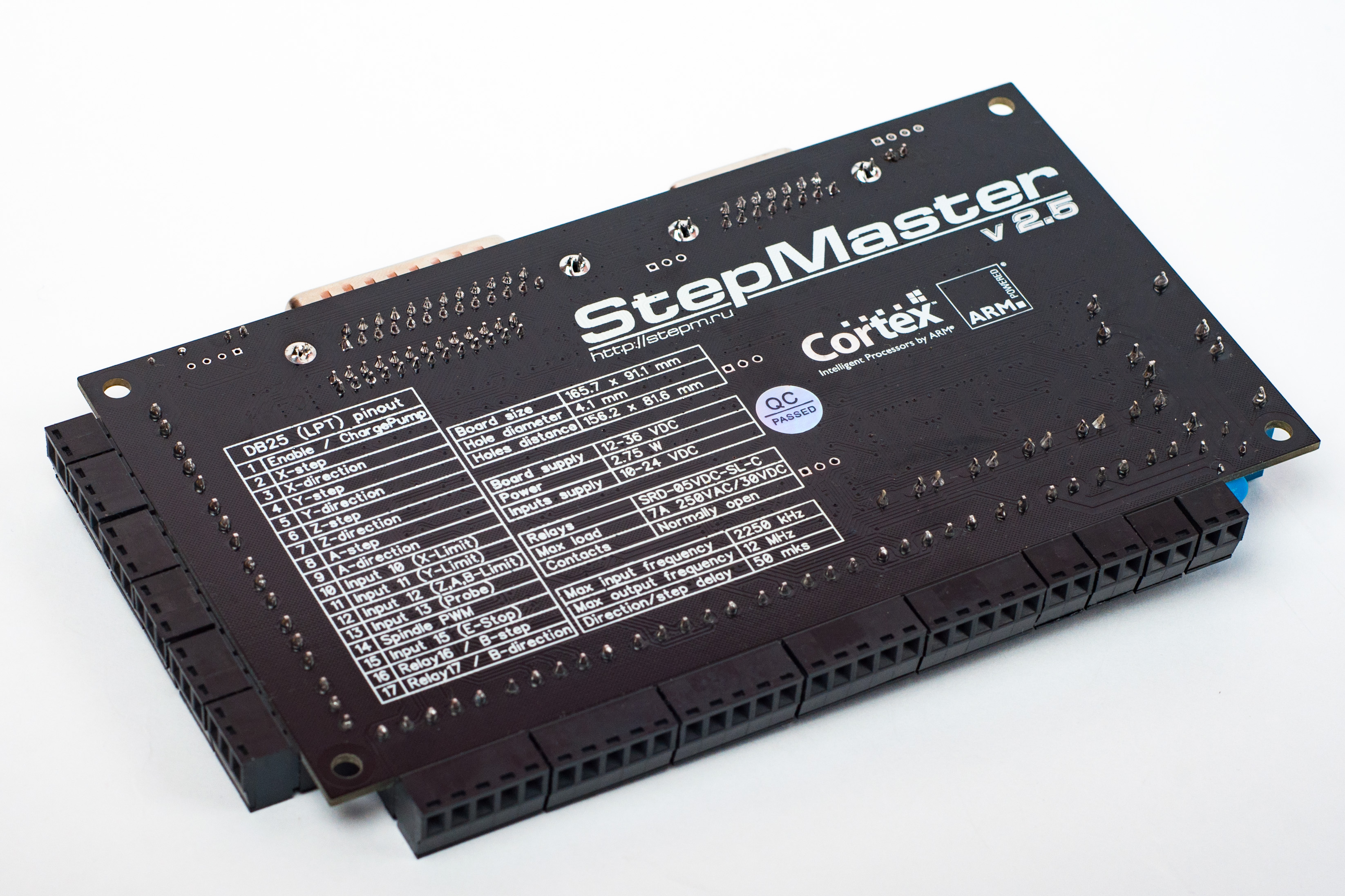

Если кому интересно - вот фотографии последней платы:
