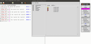

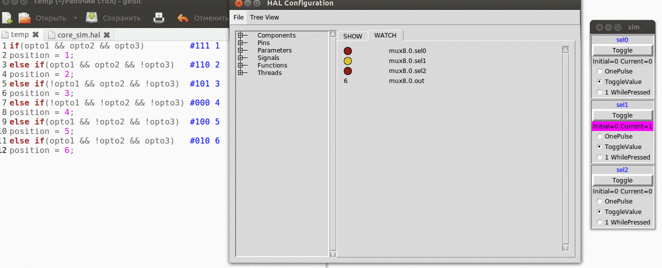

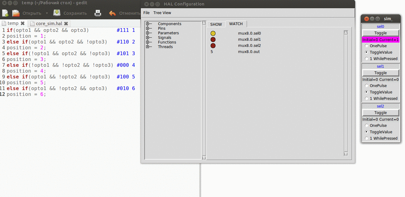

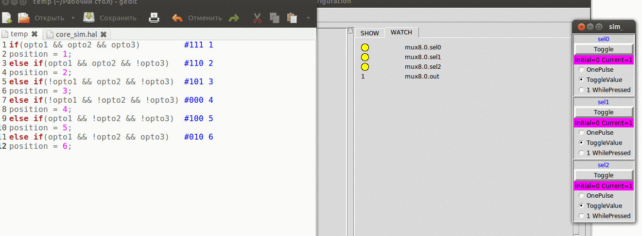

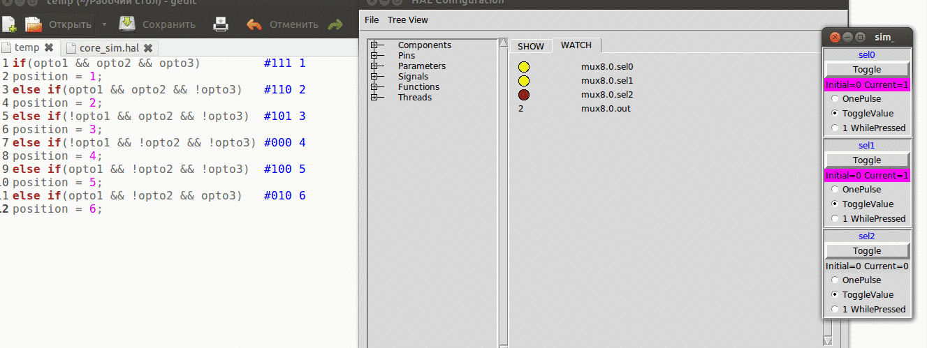

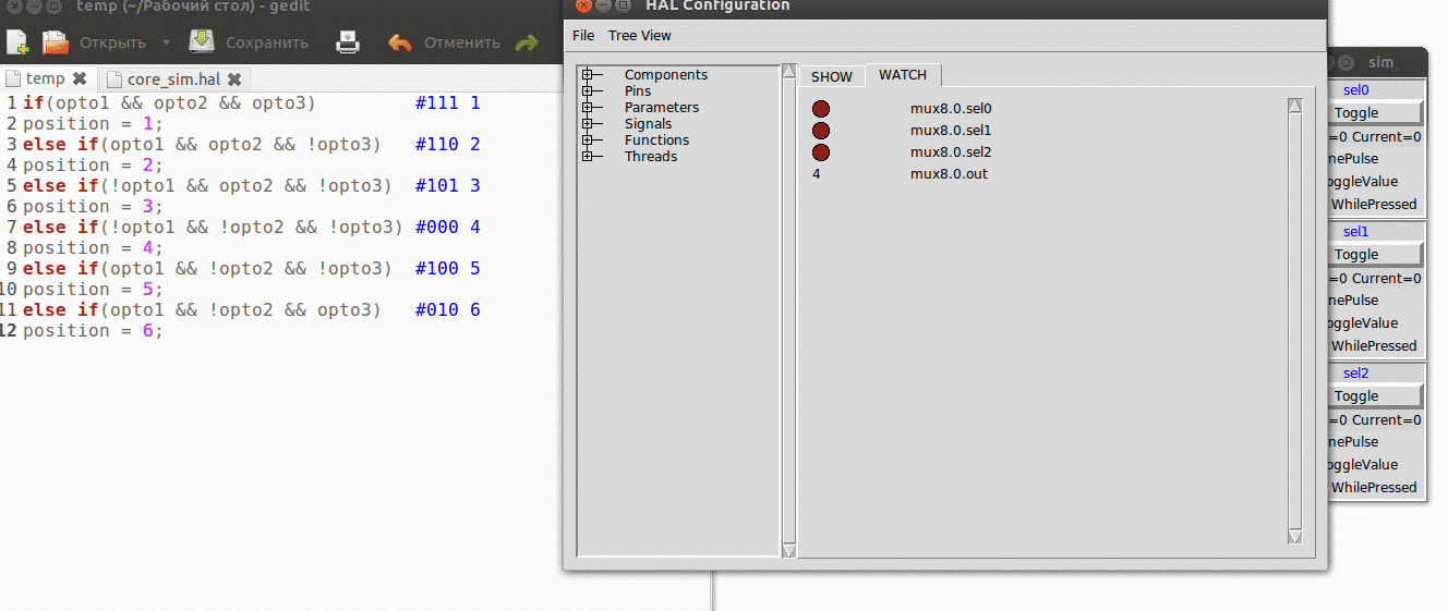

tokarka63 писал(а):"
if(opto1 && opto2 && opto3)
position = 1;
else if(opto1 && opto2 && !opto3)
position = 2;
else if(!opto1 && opto2 && !opto3)
position = 3;
else if(!opto1 && !opto2 && !opto3)
position = 4;
else if(opto1 && !opto2 && !opto3)
position = 5;
else if(opto1 && !opto2 && opto3)
position = 6;
loadrt mux8
addf  mux8.0 servo-thread
net sel0   mux8.0.sel0
net sel1   mux8.0.sel1
net sel2   mux8.0.sel2
setp mux8.0.in0 4
setp mux8.0.in1 5
setp mux8.0.in2 6
setp mux8.0.in3 2
setp mux8.0.in4 5
setp mux8.0.in5 3
setp mux8.0.in6 5
setp mux8.0.in7 1

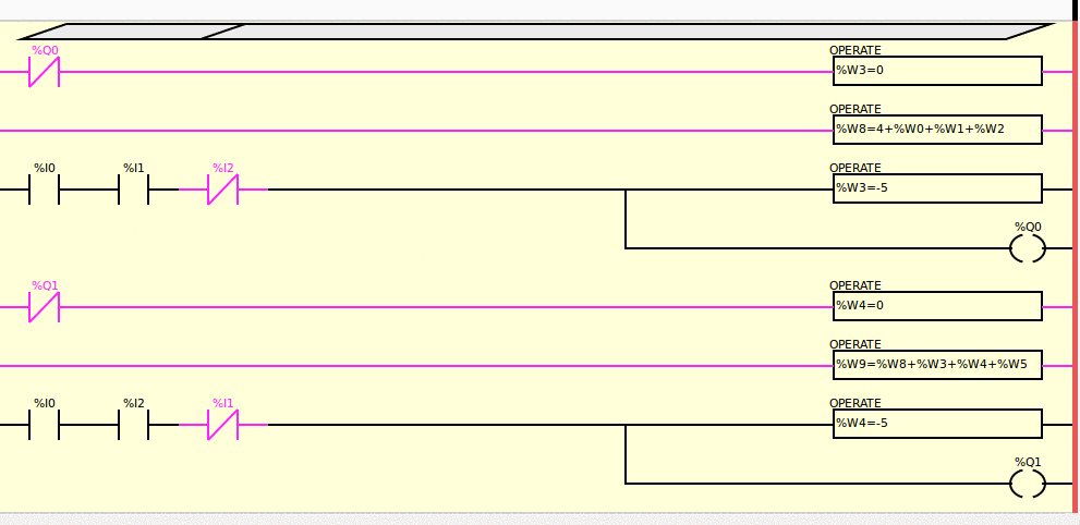

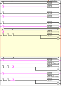

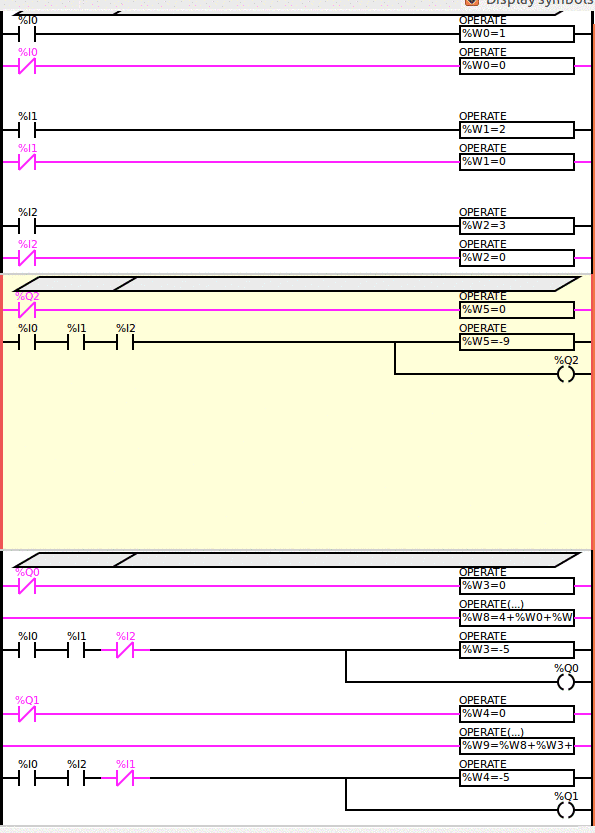

tokarka63 писал(а):Мне в Laddere пока не удалось сотварить конструкцию подобной этой!
Выделение_139.png (5258 просмотров) <a class='original' href='./download/file.php?id=177156&mode=view' target=_blank>Загрузить оригинал (16.15 КБ)</a>
разумеется - так применять никто в работе не будет(компонент рулит,да и на стандартных компонентах собрать можно) ,
но как пример :)
файл для 8-ми рядного ладдера:
m.clprj.txt
(5.28 КБ) 530 скачиваний

Re: Смена инструмента на токарнике
Сообщение tokarka63 »
nkp писал(а):разумеется - так применять никто в работе не будет(компонент рулит,да и на стандартных компонентах собрать можно) ,
но как пример
Громоздко выглядит однако, думал, можно как то по проще уложиться!)
Еще раз убедился, надо СИ вспоминать!)
Спасибо!

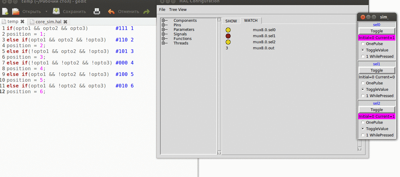

tokarka63 писал(а):подключу на выход светик и на вход кнопку, начну с моргания светика и реакции на кнопку,
используй halshow для контроля http://linuxcnc.org/docs/2.7/html/hal/halshow.html
sim_pin для управления http://linuxcnc.org/docs/2.7/html/man/m ... pin.1.html
универсально,быстро,не требует "железа"...
а результат тот же...
(выше под спойлером скрины как раз с этими инст-ми)
