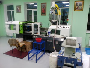

А так выглядит обычный китаец 88 тон, с рычажная системой запирания, управление насосом сервопривод.
88 тон (11565 просмотров) <a class='original' href='./download/file.php?id=132782&mode=view' target=_blank>Загрузить оригинал (1.15 МБ)</a>

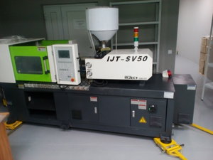

Самый простой китаец 50 тон, с рычажная системой запирания, управление насосом сервопривод.
50 тон (11565 просмотров) <a class='original' href='./download/file.php?id=132783&mode=view' target=_blank>Загрузить оригинал (1.2 МБ)</a>

Re: Машинка для литья пластика.
Добавлено: 18 фев 2018, 22:41
А что за тонны? что они означают?
Добавлено: 18 фев 2018, 22:55
AlexKota19
selenur писал(а):А что за тонны? что они означают?
Усилие смыкания ТПА, оно измеряется в KN (килоньютоны), 10KN = 1 тонна.
При впрыске, формы пытаются раскрыться, это сила, что бы удержать форму от раскрытия при заполнении материалом и при выдержке под давлением.
Обычно говорят, что для отливки изделия на этой форме, нужен 100-ник или 200-ник и т.д. Как-то килоньютоны не прижились, все говорят тонны.
Но вообще с промышленными ТПА, все немного сложнее, начиная от проектирования форм, подготовкой сырья, охлаждением и т.д. Если не нужны объемы хотя бы в тысячах, о них нечего думать.
