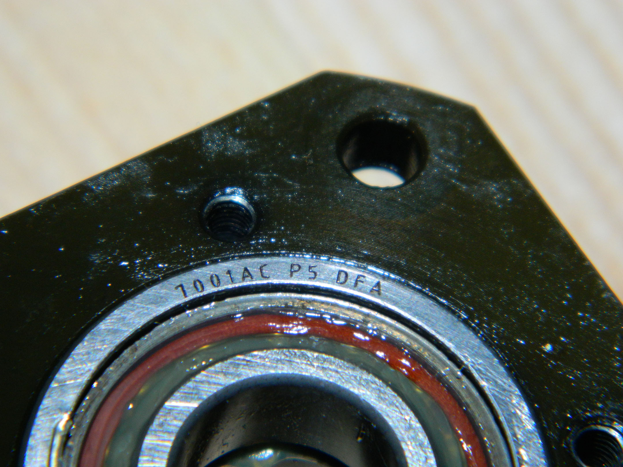

shalek писал(а):Заказывал и раньше китайские опоры FK12-С5
А подшипники в ней какие? номера проставлены?
Улыбайтесь! Это всех раздражает
Сообщения: 2893
Re: ЧПУ фрезерный станок (Бобр) 600x500 мм по дереву и не то
point писал(а):А подшипники в ней какие? номера проставлены?
Проставлены и номера. Радиально упорные. На фото специально стрелки показал дуплексовские.

shalek писал(а): Проставлены и номера. Радиально упорные. На фото специально стрелки показал дуплексовские.
Ссылкой не поделитесь? и какие именно номера стоят?
Сообщения: 2893
point писал(а):Ссылкой не поделитесь? и какие именно номера стоят?
https://world.taobao.com/item/183103125 ... mSite=main
http://www.mistertao.com/beta/pages/ite ... 12577.html

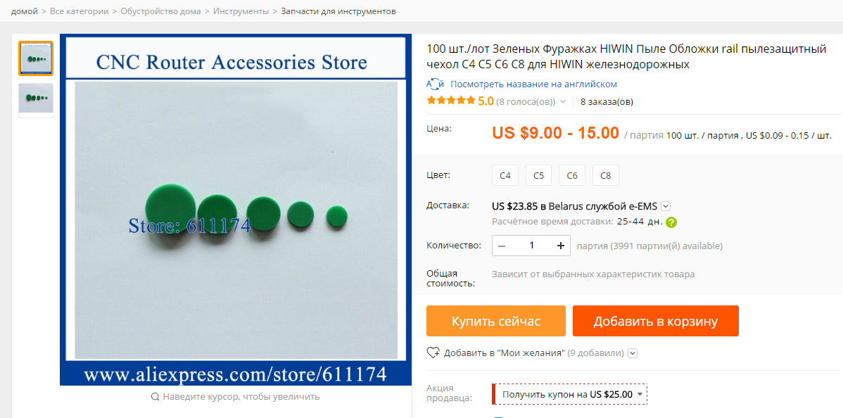

Может кто даст ссылку на али на заглушки для рельс по вменяемой цене? Пока нашел только с доставкой EMS.
Screenshot - 22.03.2017 , 22_00_06.png (4318 просмотров) <a class='original' href='./download/file.php?id=106875&mode=view' target=_blank>Загрузить оригинал (365.28 КБ)</a>
https://ru.aliexpress.com/item/100pcs-l ... 0.0.K1FdFR

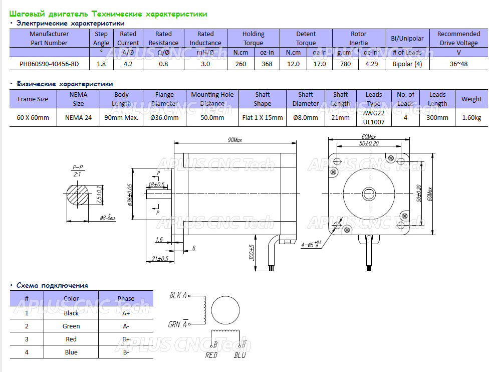

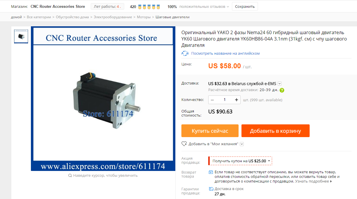

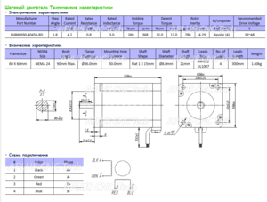

Случайно нарвался, как мне кажется, на не плохой шаговичек
Screenshot - 22.03.2017 , 22_05_24.png (4313 просмотров) <a class='original' href='./download/file.php?id=106876&mode=view' target=_blank>Загрузить оригинал (221.27 КБ)</a>
https://ru.aliexpress.com/item/Original ... 0.0.6fhylO
И магазин в принципе не плохой у них.

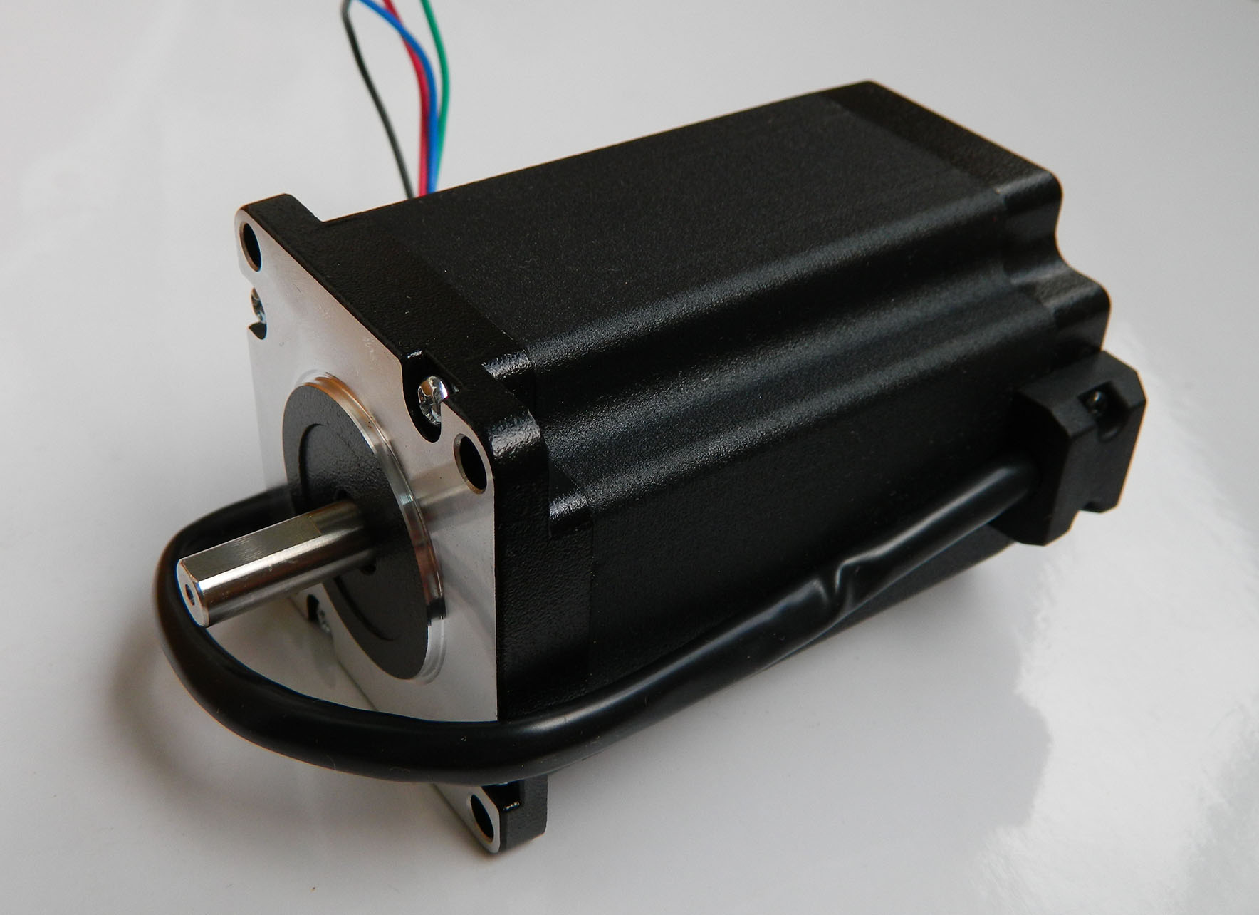

sima8520 писал(а):Закажите с тао двигатели. всяко дешевле чем с али обойдутся
Мне не нужны. Я такие себе взял.
DSCN4736.JPG (4305 просмотров) <a class='original' href='./download/file.php?id=106879&mode=view' target=_blank>Загрузить оригинал (184.09 КБ)</a>

shalek писал(а):Может кто даст ссылку на али на заглушки для рельс по вменяемой цене? Пока нашел только с доставкой EMS.
На али других я тож не находил,кроме этого
А duxe не рассматривается ? :thinking:
Я было выгреб там 20-е,щас смотрю завезли.Клеймо на них не искал :lol1: все таки просто заглушка.
Высылают почтой(+250р)

sima8520 писал(а):а где брали, сколько стоят?
Брал на али. Стоят в районе 19-23$, но пересылка только EMS, а это около 50$ за один мотор.

Неплохие моторы
Нашел их на тао http://купить-в-китае.рф/item?id=528076 ... 2929187002
(не реклам! я их не знаю :? ...просто у меня в городе)
+12$ доставка (если до РБ еще + 10$)
Отличие от али таких контор в том,что когда ставишь + в кол-во,то цена доставки не умножается на 2 :lol1:

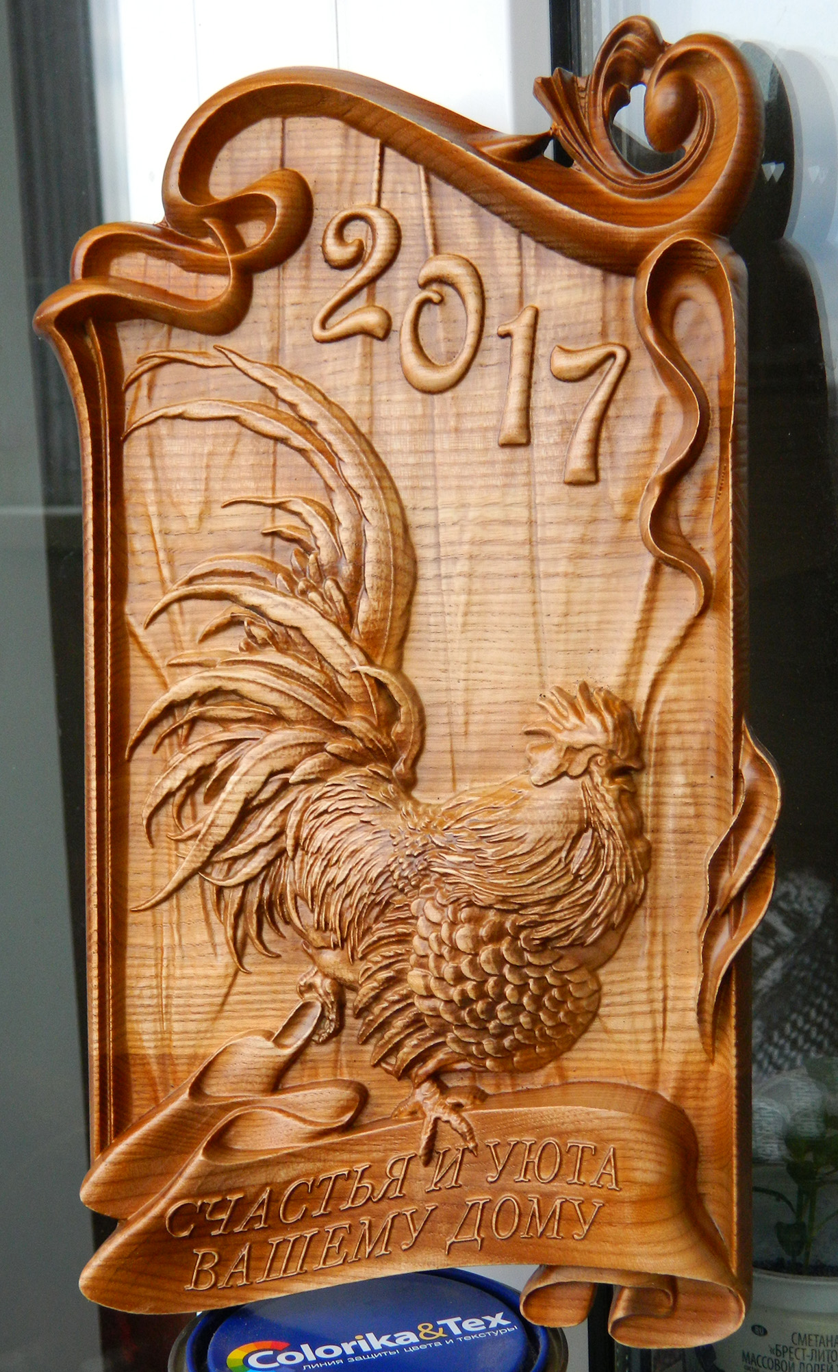

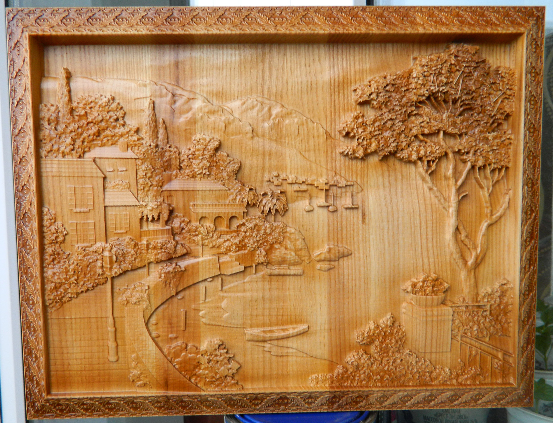

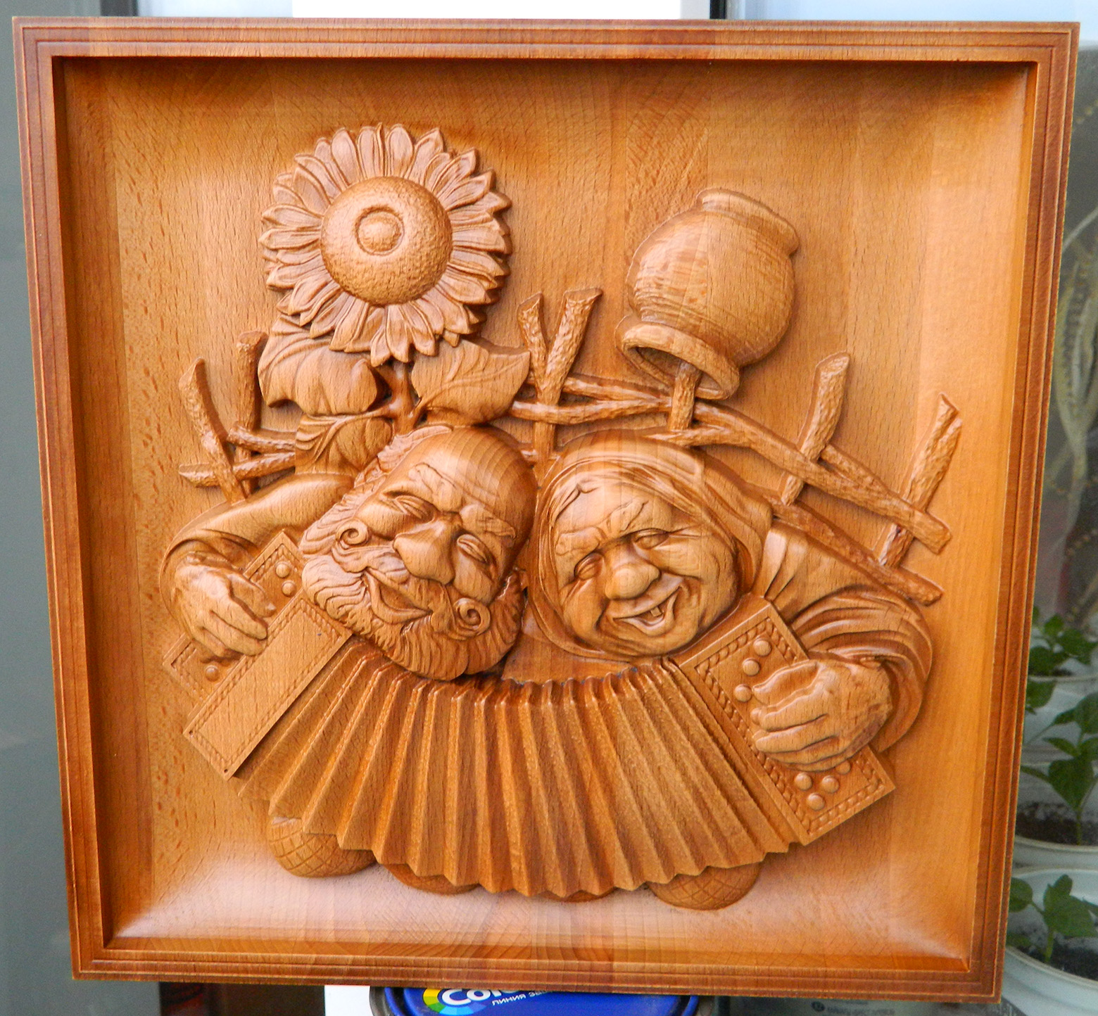

В ожидании недостающих комплектующих к "Бобру":
DSCN5591-1.jpg (4113 просмотров) <a class='original' href='./download/file.php?id=107493&mode=view' target=_blank>Загрузить оригинал (795.49 КБ)</a>
DSCN5589-1.jpg (4113 просмотров) <a class='original' href='./download/file.php?id=107492&mode=view' target=_blank>Загрузить оригинал (961.24 КБ)</a>
DSCN5594-1.jpg (4113 просмотров) <a class='original' href='./download/file.php?id=107494&mode=view' target=_blank>Загрузить оригинал (853.68 КБ)</a>
Вырезал в начале года, а вот финишную обработку только на днях сделал.

shalek писал(а):Вырезал в начале года, а вот финишную обработку только на днях сделал.
Сколько времени "старики" запиливались? и чем обрабатывали?
