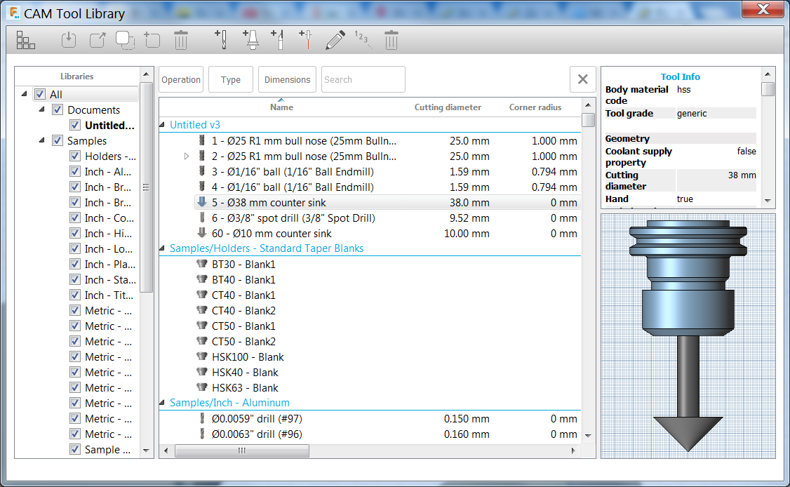

Trener
Не понимаю как в CAM модуле сделать обработку углов такой детали (углы под 45 градусов) :
Деталь.png (5820 просмотров) <a class='original' href='./download/file.php?id=109866&mode=view' target=_blank>Загрузить оригинал (1.94 МБ)</a>
Вот такой V-образной фрезой:
Фреза.png (5820 просмотров) <a class='original' href='./download/file.php?id=109867&mode=view' target=_blank>Загрузить оригинал (163.65 КБ)</a>
https://cmt-shop.ru/catalog/kontsevye-f ... 499&show=Y
Может кто подскажет?

konkop
Trener писал(а):Не понимаю как в CAM модуле сделать обработку углов такой детали (углы под 45 градусов) :
Обычный 2D Contour по нижнему краю. В закладке Passes поставить галку Chamfer 0/0.
http://a360.co/2pvV4IB

Trener
А если высота режущей кромки фрезы меньше, чем толщина материала. К примеру режущая кромка V-фрезы 6мм, а нужно сделать вырез в материале с толщиной 16 мм. Тогда как?
Re: Fusion 360
Добавлено: 25 апр 2017, 18:39
konkop
Trener писал(а): К примеру режущая кромка V-фрезы 6мм, а нужно сделать вырез в материале с толщиной 16 мм. Тогда как?
Если инструмент не соответствует задаче, то обманывать программу. Рисовать промежуточные контуры и гнать по ним фаски. Другого решения не вижу. Могу ошибаться.

Smlua
Фаску не нужно рисовать на модели. Уберите ее чтоб был просто прямоугольник без фаски, затем выберете "фаску" в 2д, и задаёте верхний контур, в настройках фрезы, задаёте ее параметры, и в третьей вкладке "passes" вроде, задаёте параметры самой фаски - глубина и ширина.
Re: Fusion 360
Добавлено: 15 май 2017, 16:42
Smlua
А если фреза короче, тогда в 3 д обработке есть режим - контур, выделять ничего не нужно, сам должен определить, только инструмент нужно задать и режимы
Re: Fusion 360
Добавлено: 20 май 2017, 19:50
konkop
Smlua писал(а):А если фреза короче, тогда в 3 д обработке есть режим - контур
Точно! Работает.
