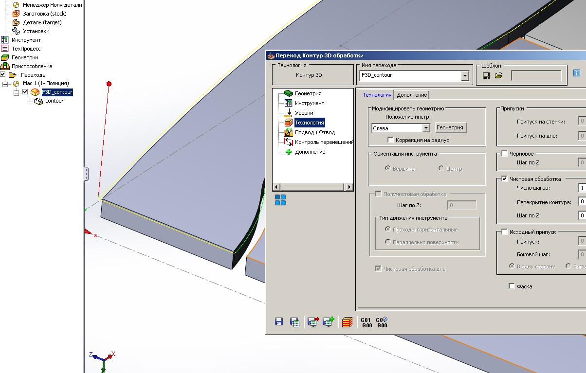

1240 писал(а):Устраивает рез перпендикулярный поверхности стола.
Если устраивает то купите фрезу требуемой длины, но чтобы хвостовик был тоньше чем рабочий диаметр.
1240 писал(а): УП вычислил по стратегии контур 3D (но только если стоит птичка на контуре)
Если поставить слева или справа от контура то УП не вычисляется (не пойму почему)
Попробуйте поставить птичку и указать припуск в половину диаметра фрезы с пюсом или минусом, в зависимости в какую сторону сместит траекторию
1240
Сообщения: 962
Репутация: 278
Откуда: Украина, Харьков.
Re: SolidCAM
Сообщение 1240 »
Поставил птичку "чистовая обработка"
Так траекторию считает
Сборка-3.jpg (3975 просмотров) <a class='original' href='./download/file.php?id=138722&mode=view' target=_blank>Загрузить оригинал (171.33 КБ)</a>
Но траектория строится в один проход
Как не стараюсь не могу настроить 2 мм за проход
upd
Получилось:
Нужно на вкладке "Уровни" указать глубину
На вкладке "Технология" поставить птичку "Чистовая обработка" и задать шаг по Z

Kiriller
Сообщения: 834
Репутация: 124
Настоящее имя: Кирилл
Откуда: Жуковский, М.О.
Re: SolidCAM
Сообщение Kiriller »
У вас же шаг по зэд 0 стоит. Вот он на полную глубину и делает.
1240
Сообщения: 962
Репутация: 278
Re: SolidCAM
Сообщение 1240 »
Kiriller писал(а):У вас же шаг по зэд 0 стоит. Вот он на полную глубину и делает.
Уже понял ошибку (дополнил свой пост выше)
Всем Спасибо!

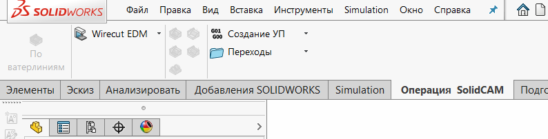

Товарищи, подскажите, опять слетели настройки, раньше такого не было. В чем может быть причина? Солид другой ставить?
Напомню во вкладке остается только едм, и все, все остальные кнопки исчезли.
solid.PNG (3939 просмотров) <a class='original' href='./download/file.php?id=138849&mode=view' target=_blank>Загрузить оригинал (24.26 КБ)</a>

MGG писал(а):Товарищи, подскажите, опять слетели настройки, раньше такого не было. В чем может быть причина? Солид другой ставить?
Такое может еще случатся когда вы вкл добавления к примеру других программ которые как и солидкам интегрированы в солидворкс !

Frezer_PU писал(а):Такое может еще случатся когда вы вкл добавления к примеру других программ которые как и солидкам интегрированы в солидворкс !
ничего не стоит кроме самого солида и кама
А в какой именно момент слетают иконки?
Получается вы настраиваете в самом проекте иконки как вам надо после чего закрываете проект и сам солидворкс , и к примеру на след день открываете проект то иконки слетают?

Frezer_PU писал(а):А в какой именно момент слетают иконки?
Как то логику понять не смог. После последнего раза работал несколько недель, сегодня открыл, и снова этот подарок.
Найти бы файл, где они хранятся, если он конечно отдельно висит.
Попробуйте настройте в проекте по новой все иконки как вам надо после чего нажмите файл - сохранить как и сделайте как на скрине после того как выберите расширение и нажмите на assem.asmdot нажмите сохранить !

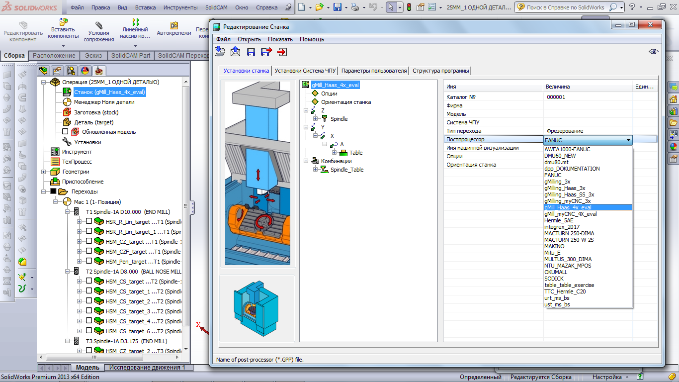

Назрел вопрос такого плана- есть проект в Солидкаме , с примерно с десятком уже рассчитанных траекторий под определенный станок . Ну и как водится приспичило реализовать сей проект на совершенно другом станке и разумеется со своим постпроцессором.
есть ли возможность уже в полностью рассчитанном проекте как-либо подменить станок и (или) постпроцессор на другой ? Все мои потуги приводят лишь к вылету САМ-а и Солида заодно ,а заново делать,вернее переделывать проект под нужный станок уж дюже не хочется, потому как таких Сам -проектов больше десятка ,и в каждом от 10-ти и более траекторий...............
Re: SolidCAM
niksooon писал(а):проекте как-либо подменить станок и (или) постпроцессор на другой ?
Да просто: щелкаешь на станок и выбираешь другой. Но перед этим лучше сохранить файл СолидКама с траекториями. Бывает что забываю выбрать нужный постпроцессор, а когда уже сгенерил УП вижу что не то, и меняю постпроцессор. Вроде даже пересчитывать траектории не понадобиться ;)
niksooon
Сообщения: 2008
Репутация: 1207
Откуда: Кашира
Re: SolidCAM
Сообщение niksooon »
Да в принципе так и делаю .... щелкнул на станке, вижу что есть возможность постпроцессор поменять (судя по скрину что ниже )
кам.png (3777 просмотров) <a class='original' href='./download/file.php?id=139114&mode=view' target=_blank>Загрузить оригинал (282.05 КБ)</a>
,......... меняю пост,закрываю окно, далее кам тявкает что приложение будет закрыто и солид следом отваливается............... эт мне надо понимать одному так свезло?
