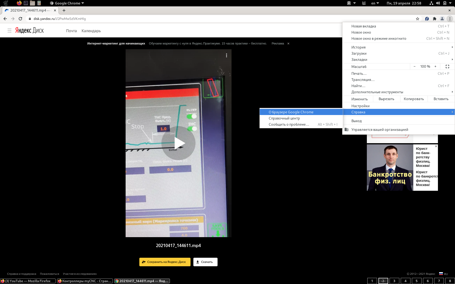

У меня не работает с Хрома
Re: Контроллеры myCNC
Добавлено: 19 апр 2021, 23:03
:wik:
Снимок экрана от 2021-04-19 22-58-47.png (2381 просмотр) <a class='original' href='./download/file.php?id=194813&mode=view' target=_blank>Загрузить оригинал (668.29 КБ)</a>
Да и глупо винить aster'а в том, что твой браузер и/или Яндекс видеоролик не показывает... :)
