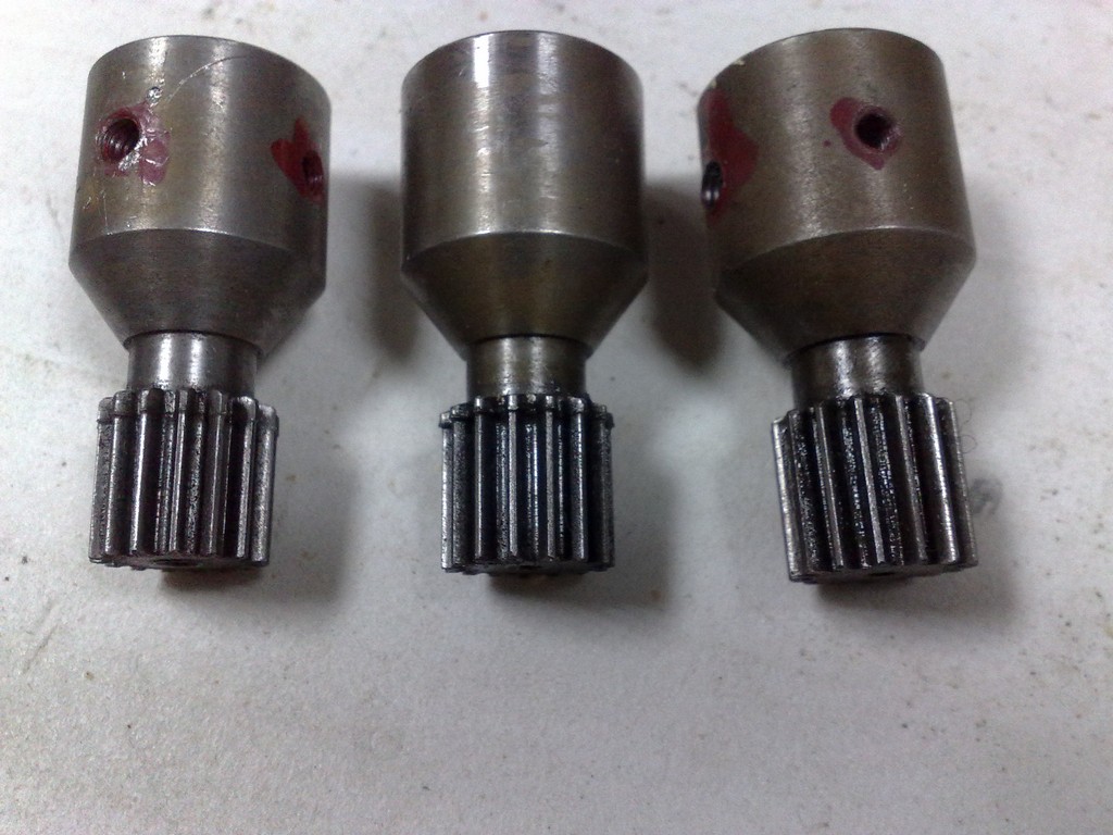

сегодня разбирал станок . вроде нашел один косяк . заменю . посмотрим.
косяк заключается в том. шестерни сильно износились . меняю на новые . посмотрим . и оценим . если пройдет то значит шестерни.
. если нет то будем дальше искать.

Добавлено: 12 дек 2015, 20:47
master_70 писал(а):шестерни сильно износились
Видимо не подпружиненные? :think:

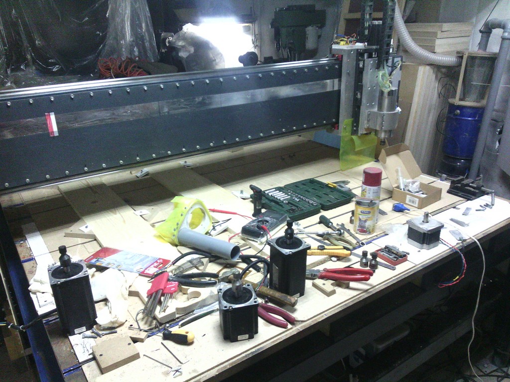

Добавлено: 14 дек 2015, 00:43
master_70
поменял все 3 шестерни . чтоб снять шестерни пришлось поломать шестигранники чтоб открутить стопорные винты. . в и тоге побежал покупать новые шестигранники . купил . из за двух шестигранников целый набор..

вобщем заменил . так выглядит обстановка на столе
IMG_20151213_182858.jpg (3446 просмотров) <a class='original' href='./download/file.php?id=66043&mode=view' target=_blank>Загрузить оригинал (261.01 КБ)</a>
Добавлено: 14 дек 2015, 09:56
Китайскими шестиграниками вообще проблематично открутить нормальнозатянутый каленый болт. Берите хотябы jonnesway или force в автозапчастях обычно продают.

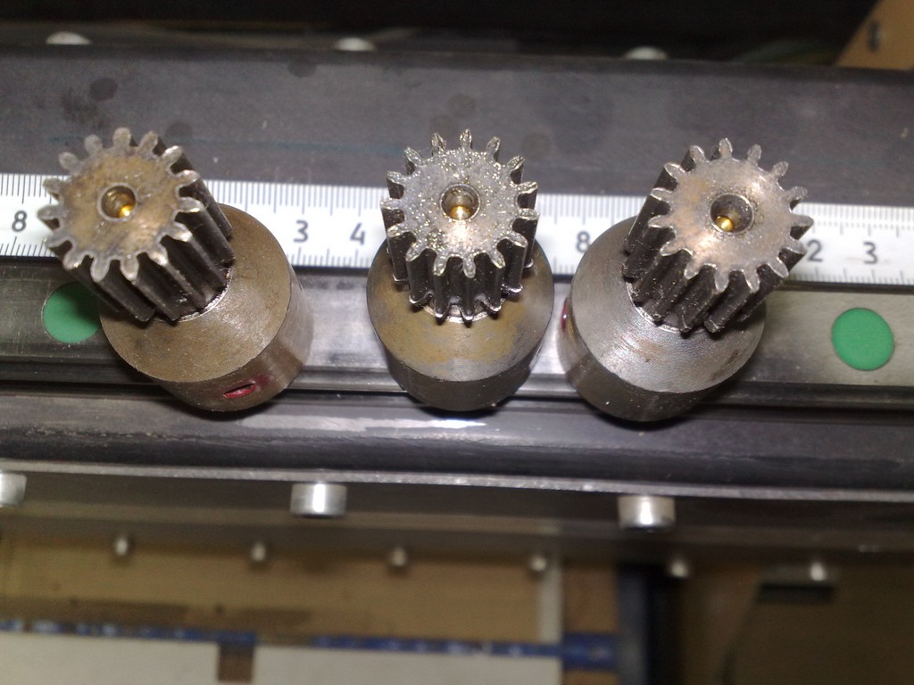

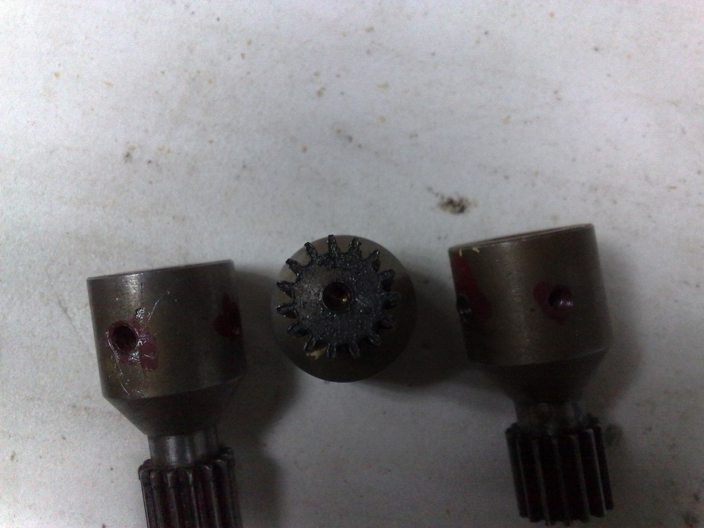

Сергей, пришли четче фотку с выработкой шестерни.. интересно посмотреть на зацеп.
вот ...
