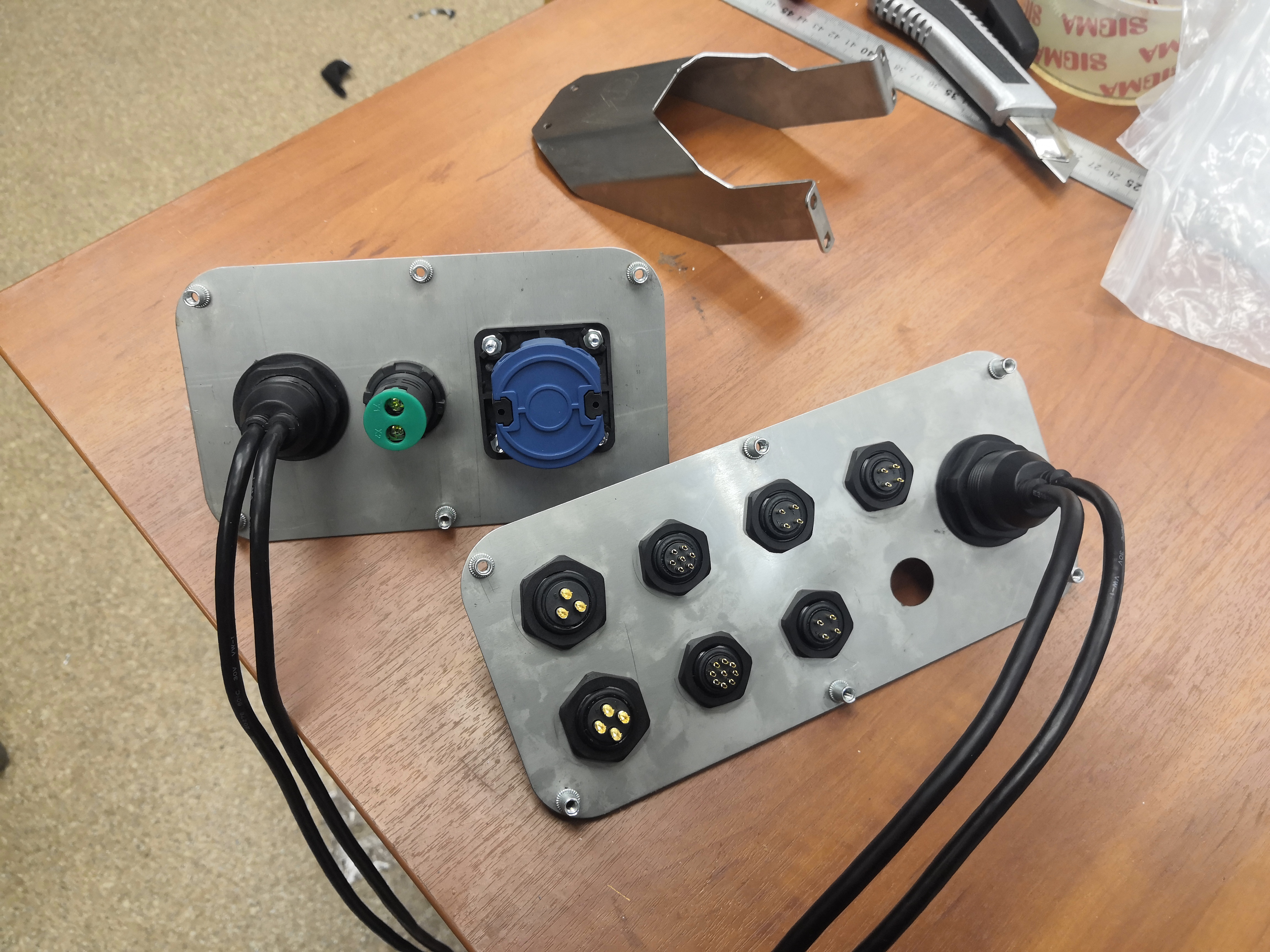

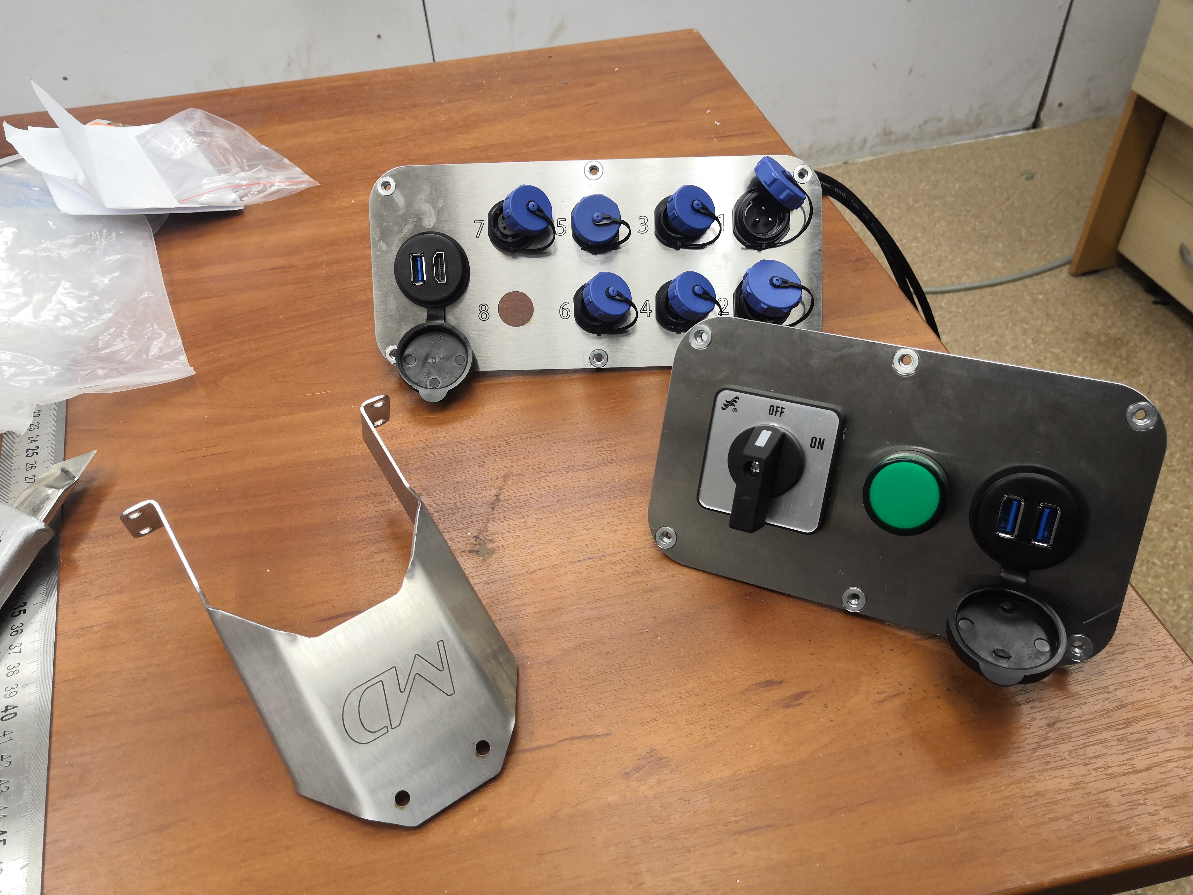

Re: 400х300х100 открытый проект
Панели с разьемами сьемные для удобства монтажа и пайки разьемов.
