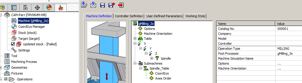

Re: SolidCAM
2D iMachining не хочет симулировать, потому что "подача не в диапазоне". В настройках станка указал 23метра в сек; фреза будет снимать по сотке на зуб... но ему всё равно.

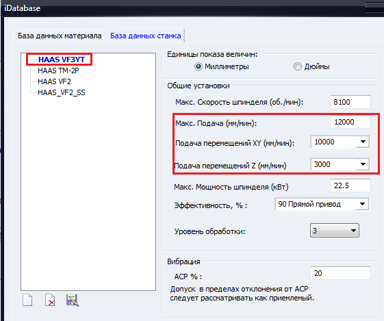

Re: SolidCAM
В базе iMachinig создал новый станок, там всё указал. Но в MACHINE ID EDITOR указан gMilling_3x, а где там подачи - хз, ничего подобного не нашёл.

Re: SolidCAM
Судя по скрину, ты зашел через SolidCam и не все параметры даст редактировать. Нужно зайти в папку где стоит SolidCam и запустить что то MachineIdEditor.exe

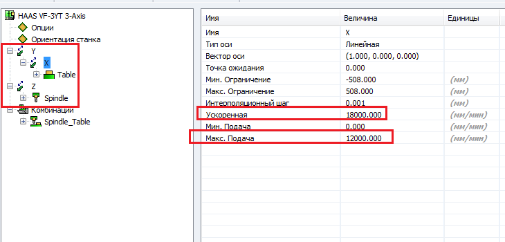

Re: SolidCAM
Нашёл подачи: минимальная 0, максимальная 12метров в мин. Мой станок на шаговиках не сможет быстрее 2-ух метров/мин, так что не актуально
В настройках станка iMachining: мощность шпинделя 1кВт, "Machining level" 1. Сейчас переключил этот уровень на 8 - заработало
переключил на 3 - тоже работает. Переключил на 1 уровень - опять работает... хз, что это было.

Re: SolidCAM
В БД станка подачи не должны быть больше чем в файле станка и тогда все будет норм!cnc3426 писал(а):Нашёл подачи: минимальная 0, максимальная 12метров в мин. Мой станок на шаговиках не сможет быстрее 2-ух метров/мин, так что не актуально

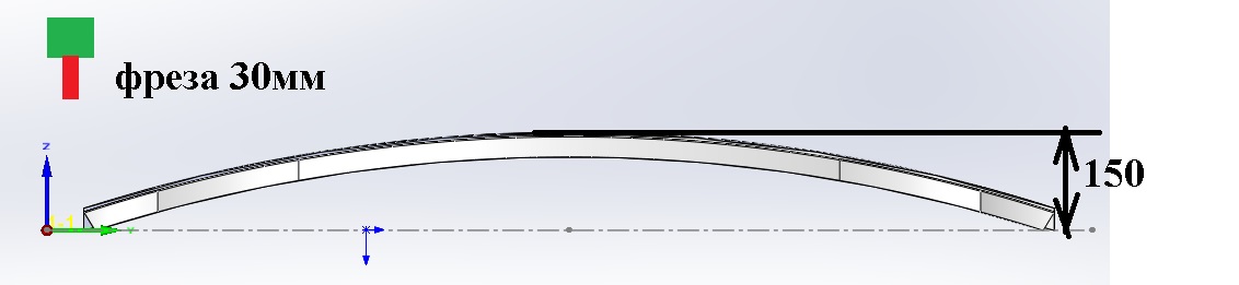

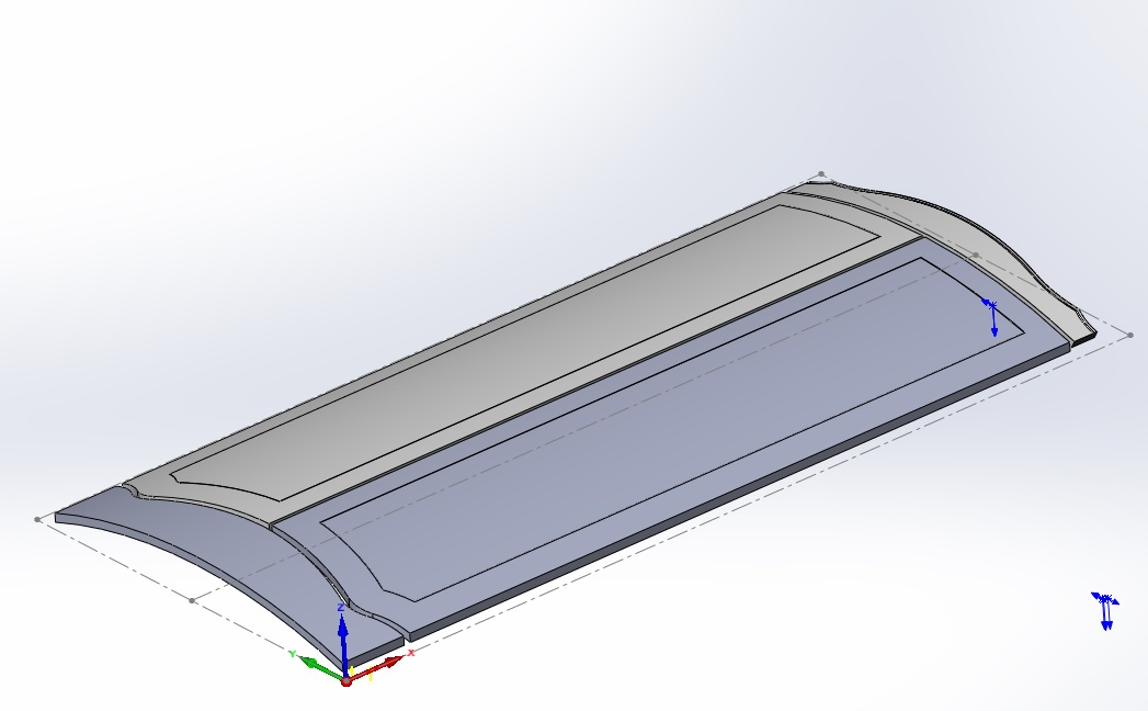

Здравствуйте!
Есть гнутая заготовка: Из неё нужно вырезать четыре детали (по контуру)
Вылет инструмента 30мм (толщина листа 20мм)
в Солидкаме какую траекторию лучше использовать (если это возможно)?
УП вычислил по стратегии контур 3D (но только если стоит птичка на контуре)
Если поставить слева или справа от контура то УП не вычисляется (не пойму почему)

Re: SolidCAM
Здавствуйте, если станок 4 осевой с наклоном шпинделя, то проблем нет. Если нет, то никак не вырезать1240 писал(а):Здравствуйте!

Re: SolidCAM
Протупил
Да, станок 3х координатный
Устраивает рез перпендикулярный поверхности стола.
Можно бы было резать просто по контуру (но длина инструмента должна быть больше толщины заготовки)

Это зависит от того как надо вырезать, а так пробуйте 3D Контур или HSS проекция линии !1240 писал(а):Здравствуйте!
