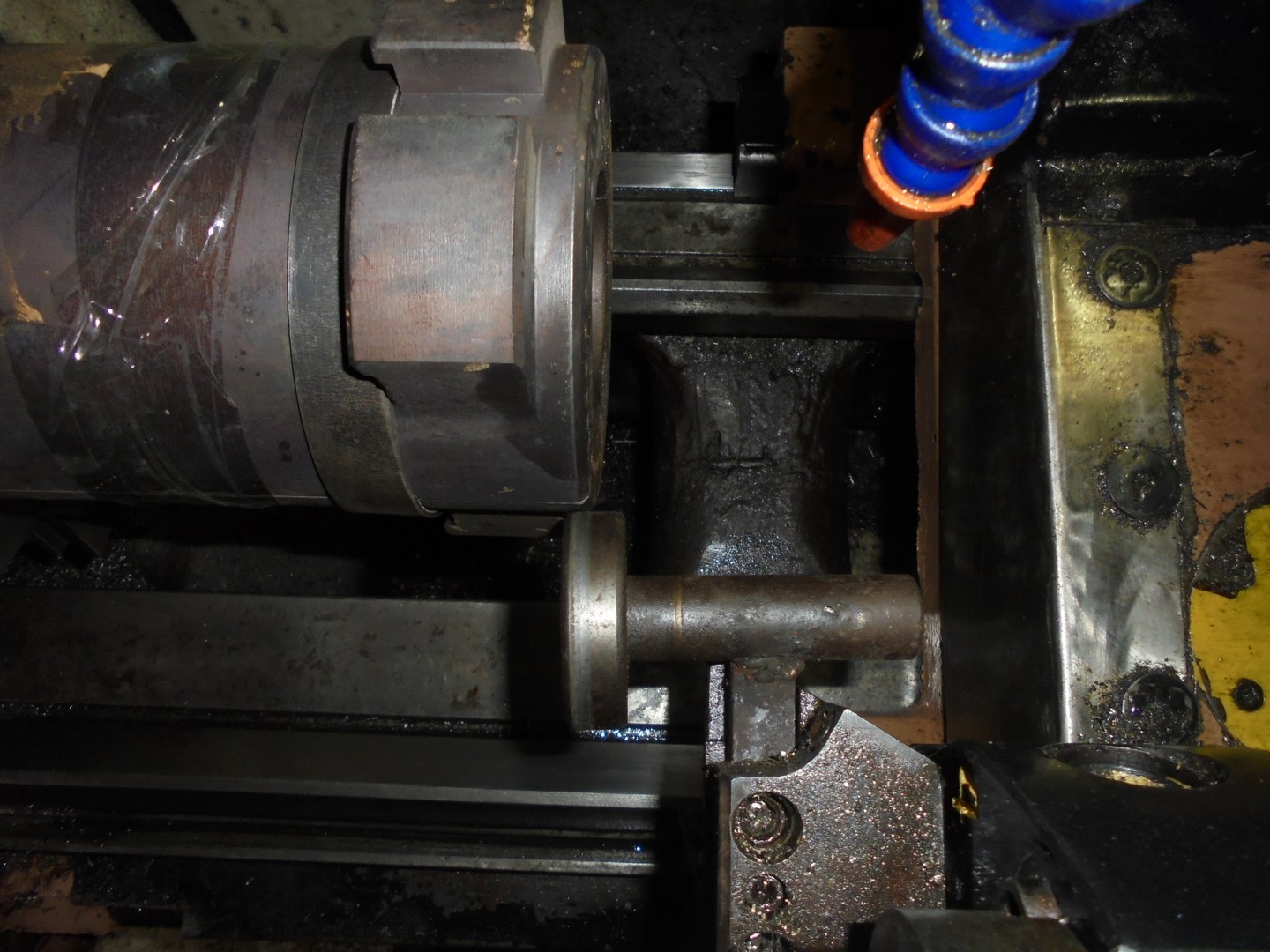

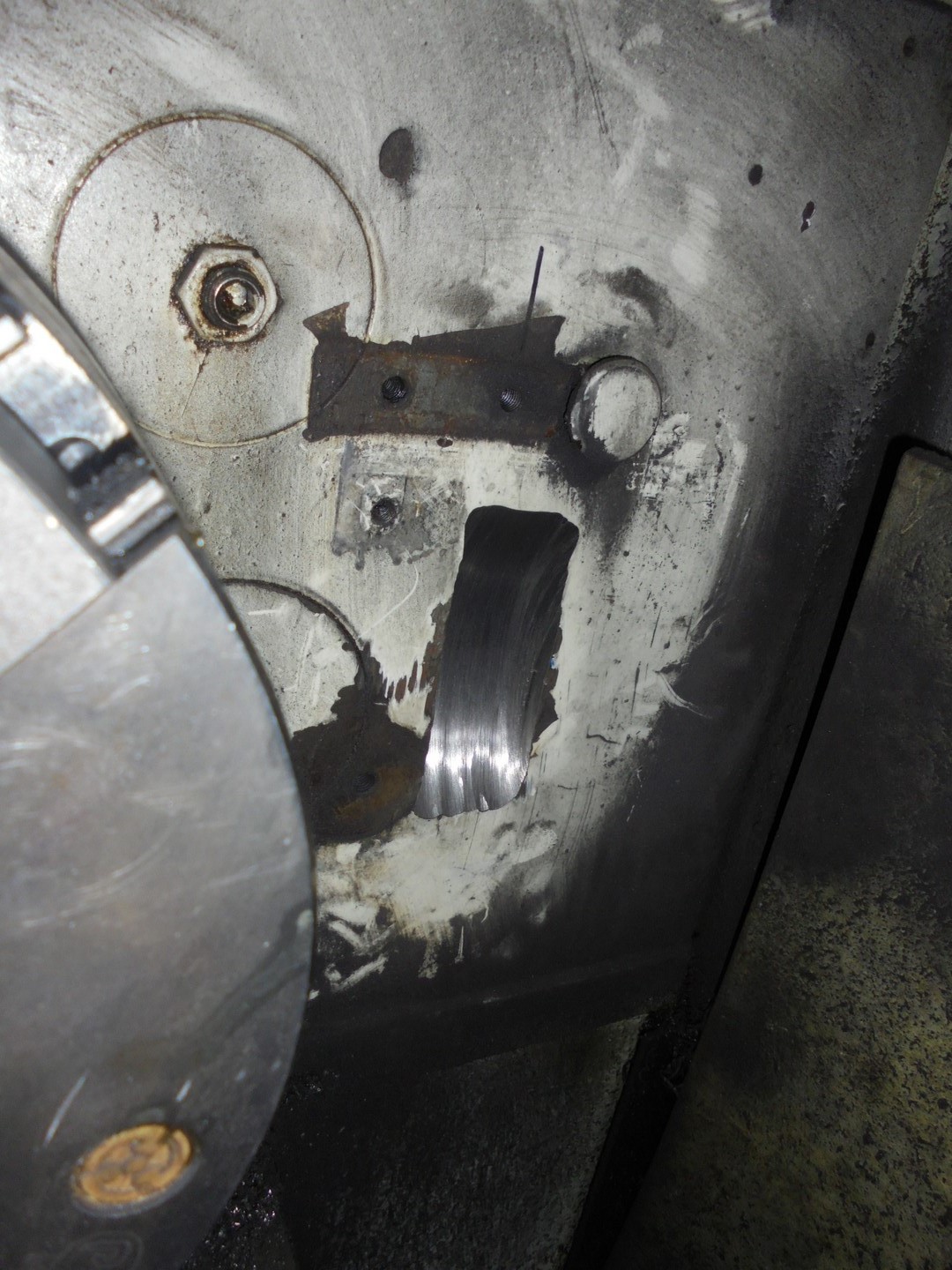

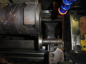

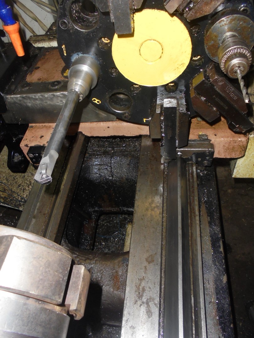

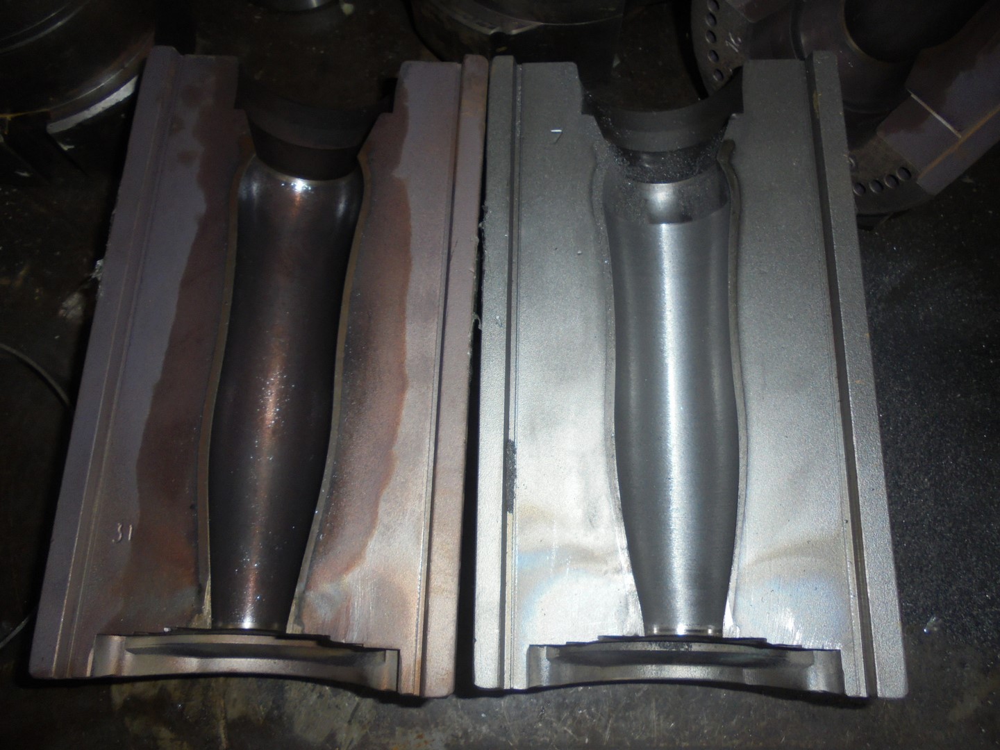

Притащили интересный заказик.
Нужно формы под стеклотару малость расточить по контуру внутри.
Форма до и после обработки:
DSC04561 (Копировать).JPG (8990 просмотров) <a class='original' href='./download/file.php?id=98246&mode=view' target=_blank>Загрузить оригинал (301.69 КБ)</a>

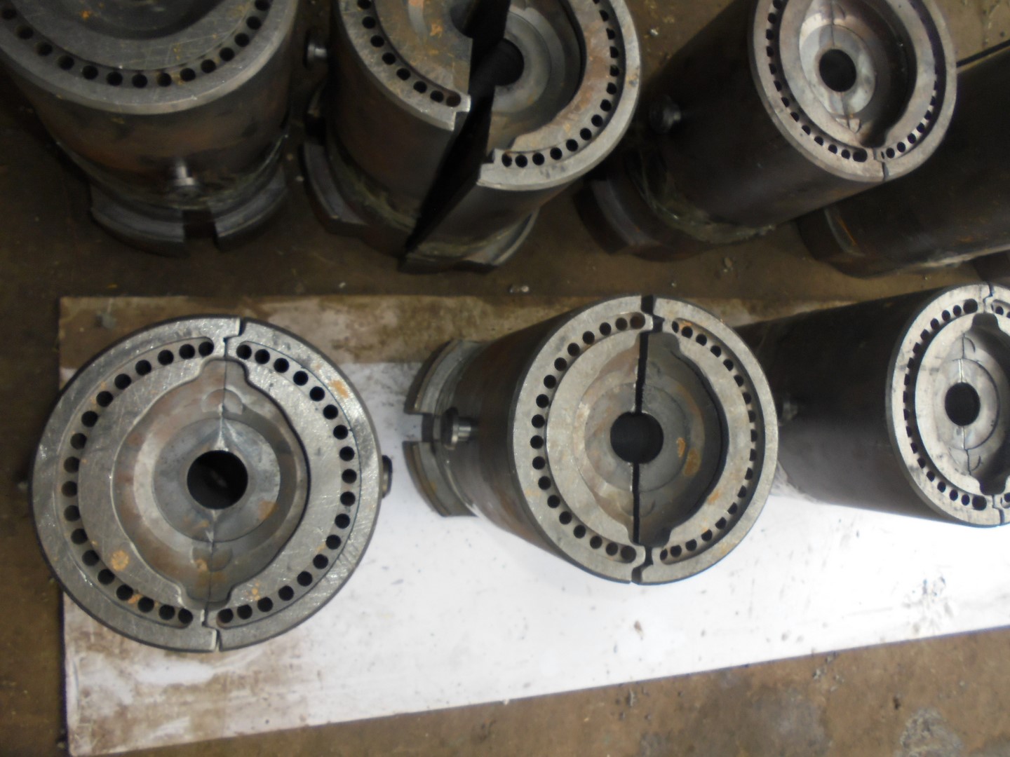

Формы состоят из 2х половинок.
DSC04562 (Копировать).JPG (8990 просмотров) <a class='original' href='./download/file.php?id=98247&mode=view' target=_blank>Загрузить оригинал (251.73 КБ)</a>

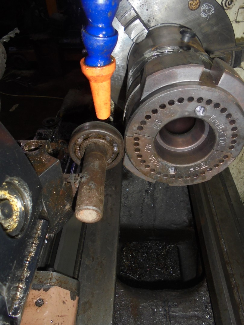

При зажатии их в патроне другой конец раскрывается, потому на форму надеваем хомутик и стягиваем винтом. Чтобы форму оцентровать, обкатываем ее подшипником. Кто то спрашивал про приспособу для накатки, вот это и есть наша накатка :)
DSC04576 (Копировать).JPG (8990 просмотров) <a class='original' href='./download/file.php?id=98249&mode=view' target=_blank>Загрузить оригинал (213.81 КБ)</a>
DSC04579 (Копировать).JPG (8990 просмотров) <a class='original' href='./download/file.php?id=98250&mode=view' target=_blank>Загрузить оригинал (303.68 КБ)</a>
Длина обработки формы 220мм, а длина резца 200мм. Сделали специальный резец и оправку. Глубина обработки такая что почти вся оправка заходит в форму.
DSC04574 (Копировать).JPG (8990 просмотров) <a class='original' href='./download/file.php?id=98248&mode=view' target=_blank>Загрузить оригинал (251.08 КБ)</a>
Время обработки 40мин, форм 35шт. Нужно чтобы формы были усе одинаковые, на ночь станок не выключаем :)

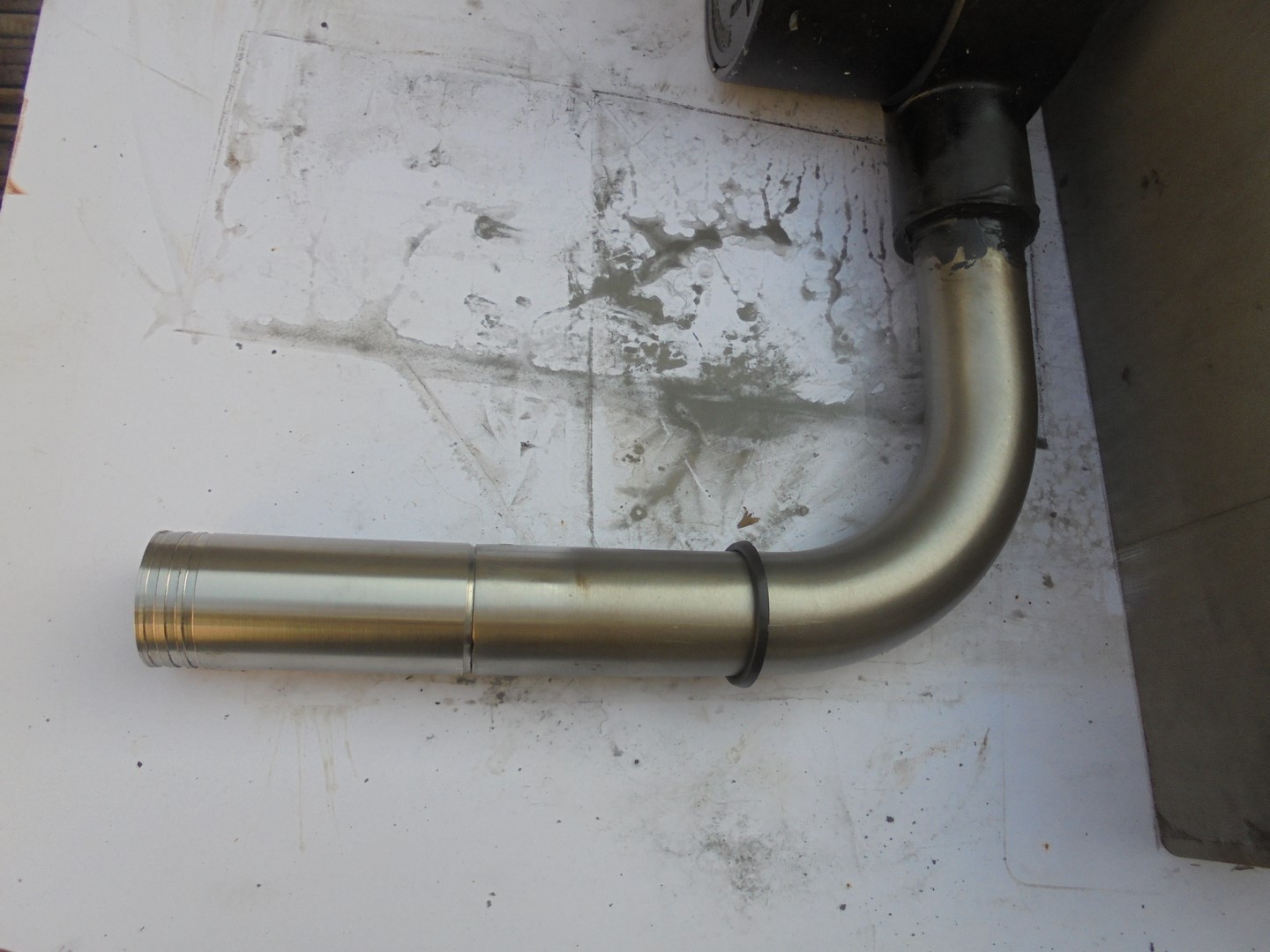

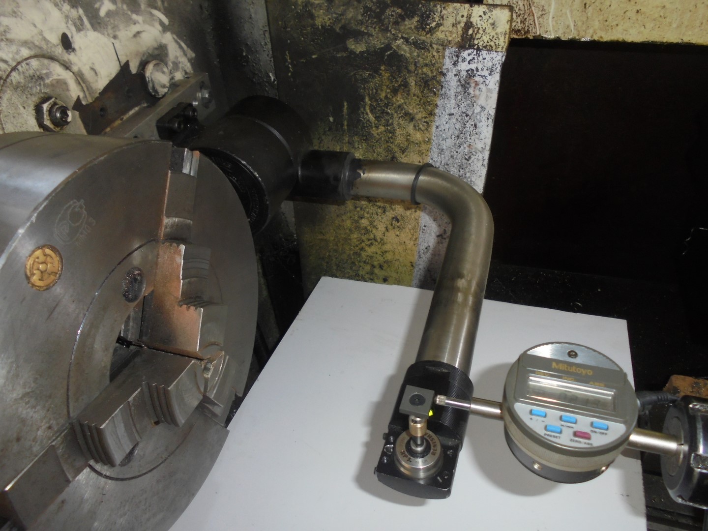

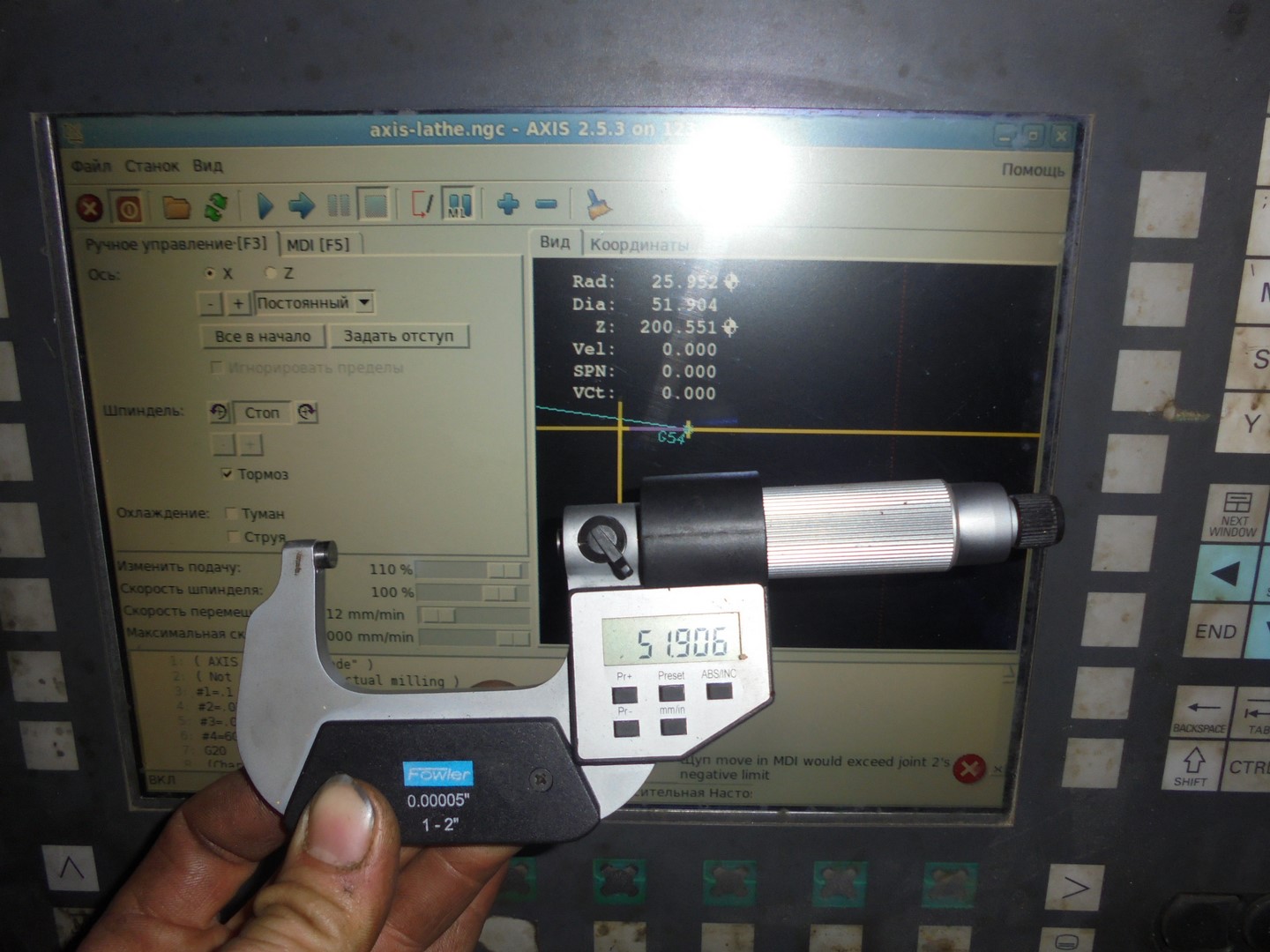

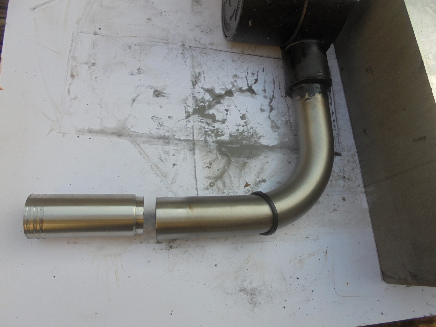

Между заказами потихоньку ставил руку HPA Renishaw.
В корпусе ПБ пришлось шлифмашинкой много сгрызть мясо под разъем что выходит из руки. Потому усе черное вокруг . По мануалу нужно 75мм, но малость подпилили разъем.
DSC04905 (Копировать).JPG (8549 просмотров) <a class='original' href='./download/file.php?id=108517&mode=view' target=_blank>Загрузить оригинал (350.8 КБ)</a>
Чтобы кулачки не цеплялись при полном раскрытии, нужно удлинить руку. Выточил из нержи вставку, которую потом приварил.
DSC04939 (Копировать).JPG (8549 просмотров) <a class='original' href='./download/file.php?id=108518&mode=view' target=_blank>Загрузить оригинал (236.99 КБ)</a>
DSC04941 (Копировать).JPG (8549 просмотров) <a class='original' href='./download/file.php?id=108519&mode=view' target=_blank>Загрузить оригинал (229.57 КБ)</a>
Выточил удлинитель под измерительную площадку, обкатал индикатором как по мануалу.
DSC04951 (Копировать).JPG (8549 просмотров) <a class='original' href='./download/file.php?id=108520&mode=view' target=_blank>Загрузить оригинал (268.58 КБ)</a>
Проточил заготовку, измерил микрометром диаметр, так нашел координаты щупа. Поставил другу заготовку и уже другим резцом привязался по Ренишоу, проточил, померил микрометром. Разбег виден на фото = пару мкм :eat:
DSC04957 (Копировать).JPG (8549 просмотров) <a class='original' href='./download/file.php?id=108521&mode=view' target=_blank>Загрузить оригинал (264.3 КБ)</a>
