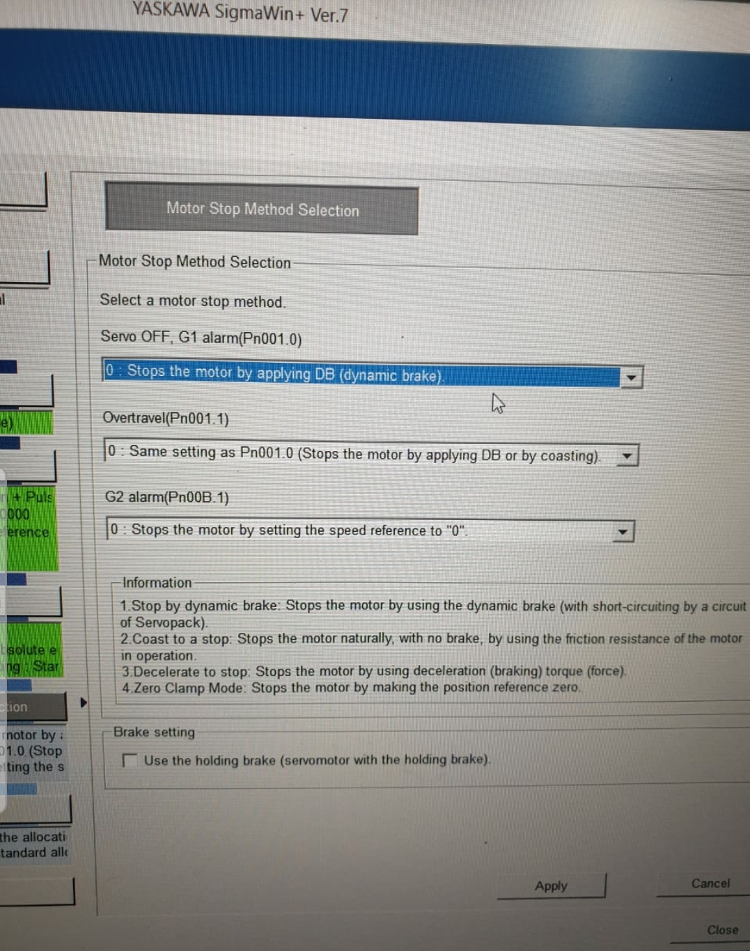

SmartSelect_20210208-214100_WhatsApp.jpg (1819 просмотров) <a class='original' href='./download/file.php?id=192102&mode=view' target=_blank>Загрузить оригинал (835.55 КБ)</a>
А вот эти настройки верные?

Добавлено: 08 фев 2021, 21:58
Vladimir52
RussCust писал(а): Так, а с этим по подробнее, что сделать и как проверить?
Поподробнее посмотрите описание параметра Pn200.1 (ну и вцелом раздел "Clear Signal Setting"), там есть один вариант, когда сигнал CLR всегда HIGH, срабатывает очистка ошибки позиционирования. Теоретичекси, возможно я ошибаюсь, это может повлять на режим позиционирования. Поэтому я бы либо за дизэблил сигнал CLR, либо установил Pn201 в срабатывание по фронту или спаду CLR.
