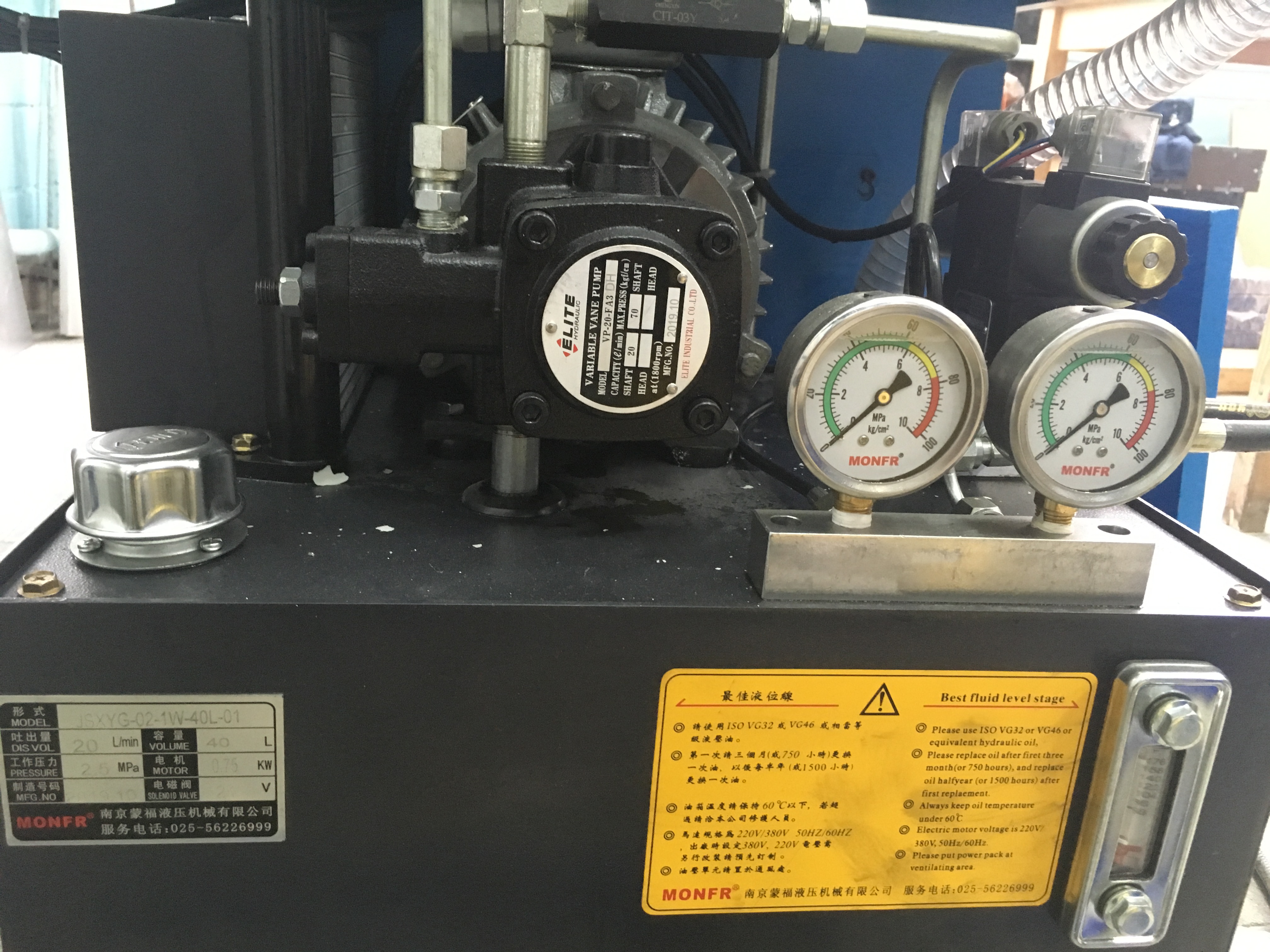

Добрый день. Посоветуйте пожалуйста масло для этой станции, задача просто ее запустить и проверить работоспособность. И еще, я верно понимаю, что бак заполняется почти полностью, то есть нужно порядка 40л масла?
Пока что нашел вот такие варианты:
https://oscoil.ru/glavnaya/product/gidr ... p2-tabs-12
https://oscoil.ru/glavnaya/product/gidr ... 8308800003
