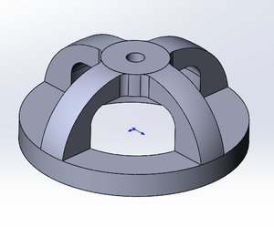

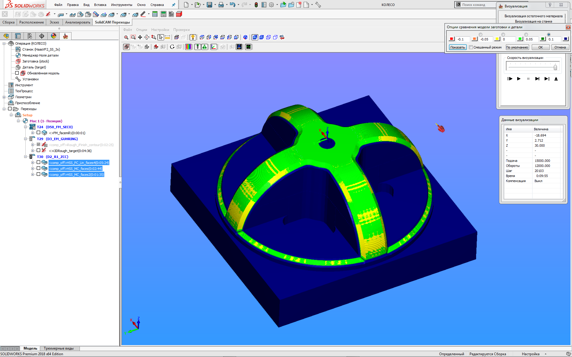

Господа! А как бы на такой детальке элегантно фасочки снять?

На "спицах". На плоскостях понятно как. Да они они не нарисованы. Ну так ведь для 2д-фасок и контура достаточно. Я думал тут тоже так можно.

Kiriller писал(а):Да они они не нарисованы
так надо нарисовать!
Kiriller писал(а):Ну так ведь для 2д-фасок и контура достаточно. Я думал тут тоже так можно.
для них достаточно так как они расположены на плоскости но не под наклонами и изгибами на то они и 2д !
Если бы фаски были прорисованы то можно было бы по ним фрезой сферой прокатить стратегиями HSS HSM и получилась бы элегантно!

Да мне ладе зд рельеф не нужен. Если бы шарик просто по кромкам проехался без заранее нарисованных фасок, вполне бы устроило. Надо просто чуть края "скруглить".

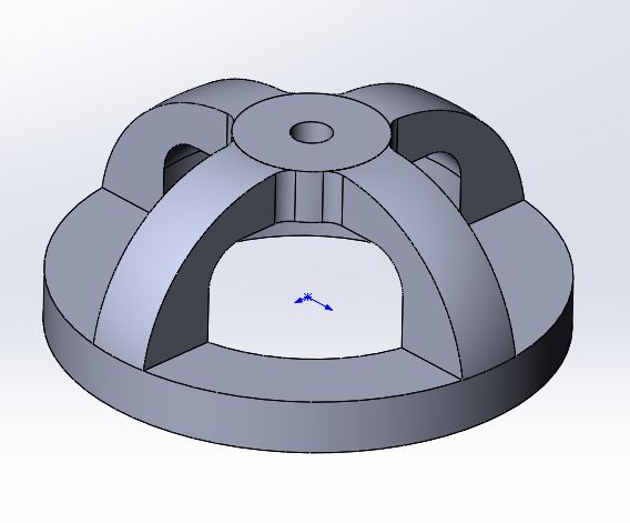

Вот. Только, боюсь, она немного через зад нарисована...
Колесо.txt
(209.4 КБ) 1022 скачивания

Да ладно вам, прям уж на 5 осевом снимать фаски. Неужто простым шариком нельзя проехать в Солиде по кромкам? Создайте из кромок траекторию и обработайте шариком без компенсации на радиус инструмента.

надо расширение txt на sldprt поменять. Просто иначе форум не дает.

maxx2000orel писал(а):Да ладно вам, прям уж на 5 осевом снимать фаски. Неужто простым шариком нельзя проехать в Солиде по кромкам? Создайте из кромок траекторию и обработайте шариком без компенсации на радиус инструмента.
Нельзя! От этого все наши беды проистекают! :)
Но я готов рискнуть, только так и не понял какой стратегией воспользоваться.

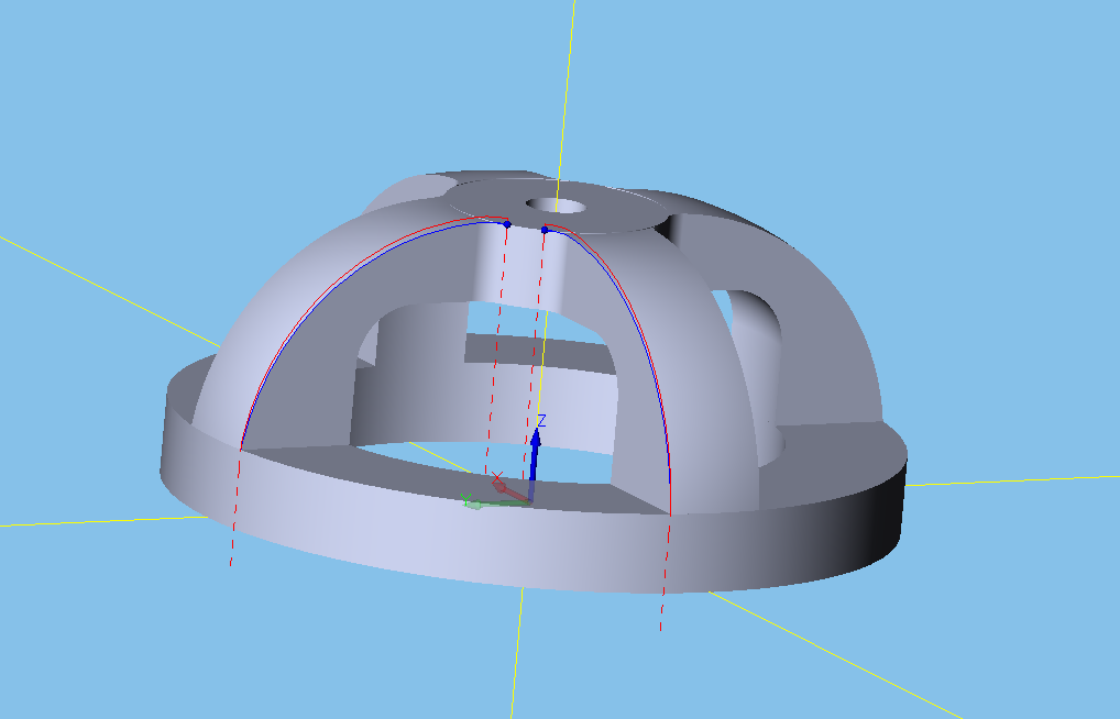

так сойдет?
P.S. а модель и правда через Ж...)
2018-05-04_184800.png (3096 просмотров) <a class='original' href='./download/file.php?id=138459&mode=view' target=_blank>Загрузить оригинал (281.15 КБ)</a>
2018-05-04_184741.png (3096 просмотров) <a class='original' href='./download/file.php?id=138460&mode=view' target=_blank>Загрузить оригинал (258.08 КБ)</a>
2018-05-04_184728.png (3096 просмотров) <a class='original' href='./download/file.php?id=138461&mode=view' target=_blank>Загрузить оригинал (248.19 КБ)</a>
2018-05-04_184721.png (3096 просмотров) <a class='original' href='./download/file.php?id=138462&mode=view' target=_blank>Загрузить оригинал (293.83 КБ)</a>

Kiriller писал(а):Но я готов рискнуть, только так и не понял какой стратегией воспользоваться.
Тыкаете поочерёдно ребра по котрым надо снять фаску, создаёте цепочку, эта цепочка из рёбер(или по вашему геометрия) и есть траектория по которой пускаете фрезу, стратегия обычная-обработка контура.

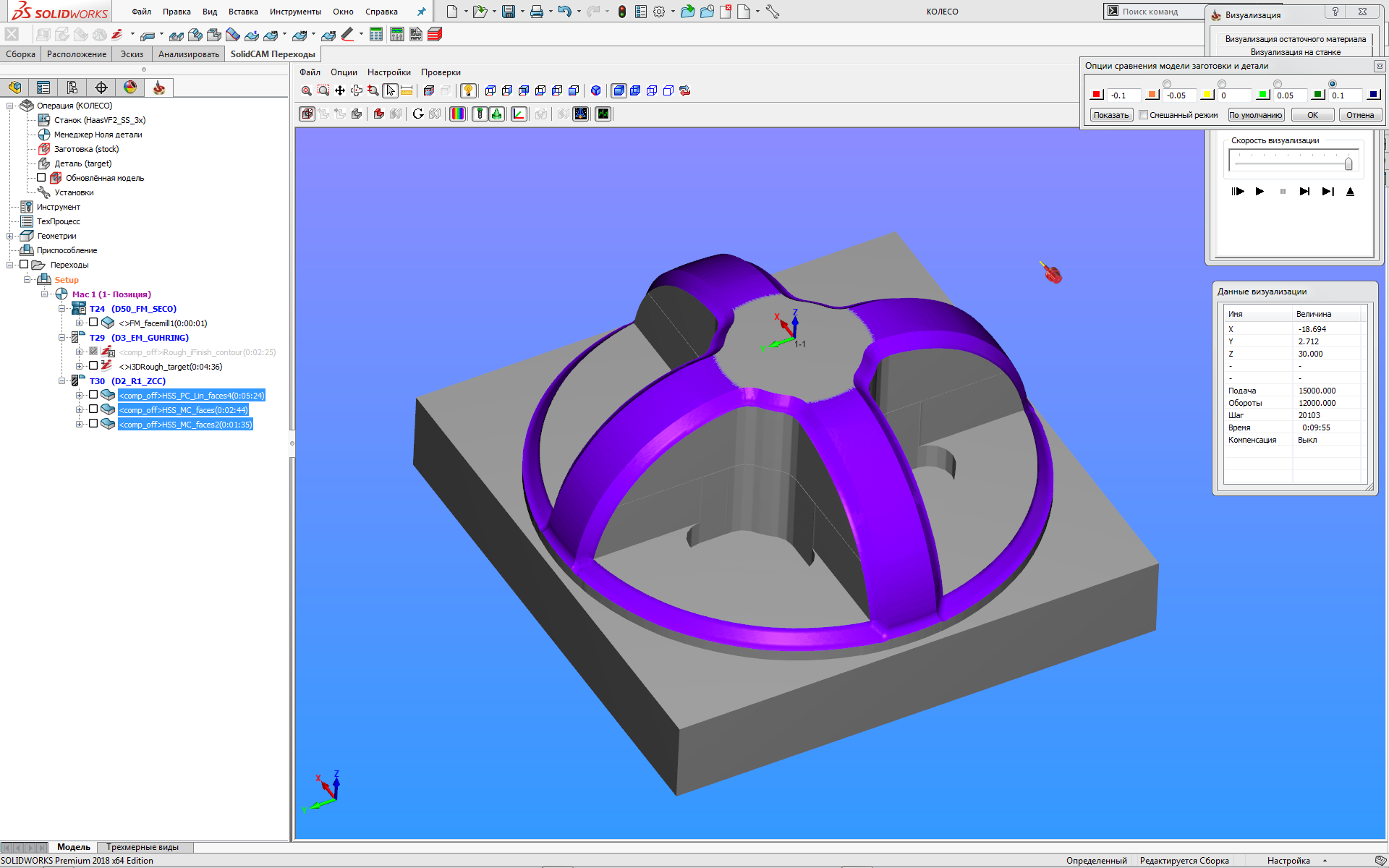

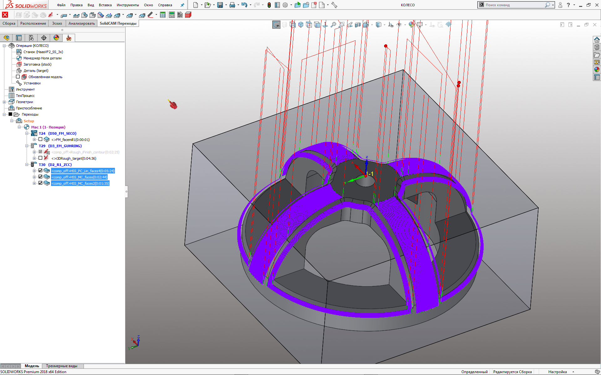

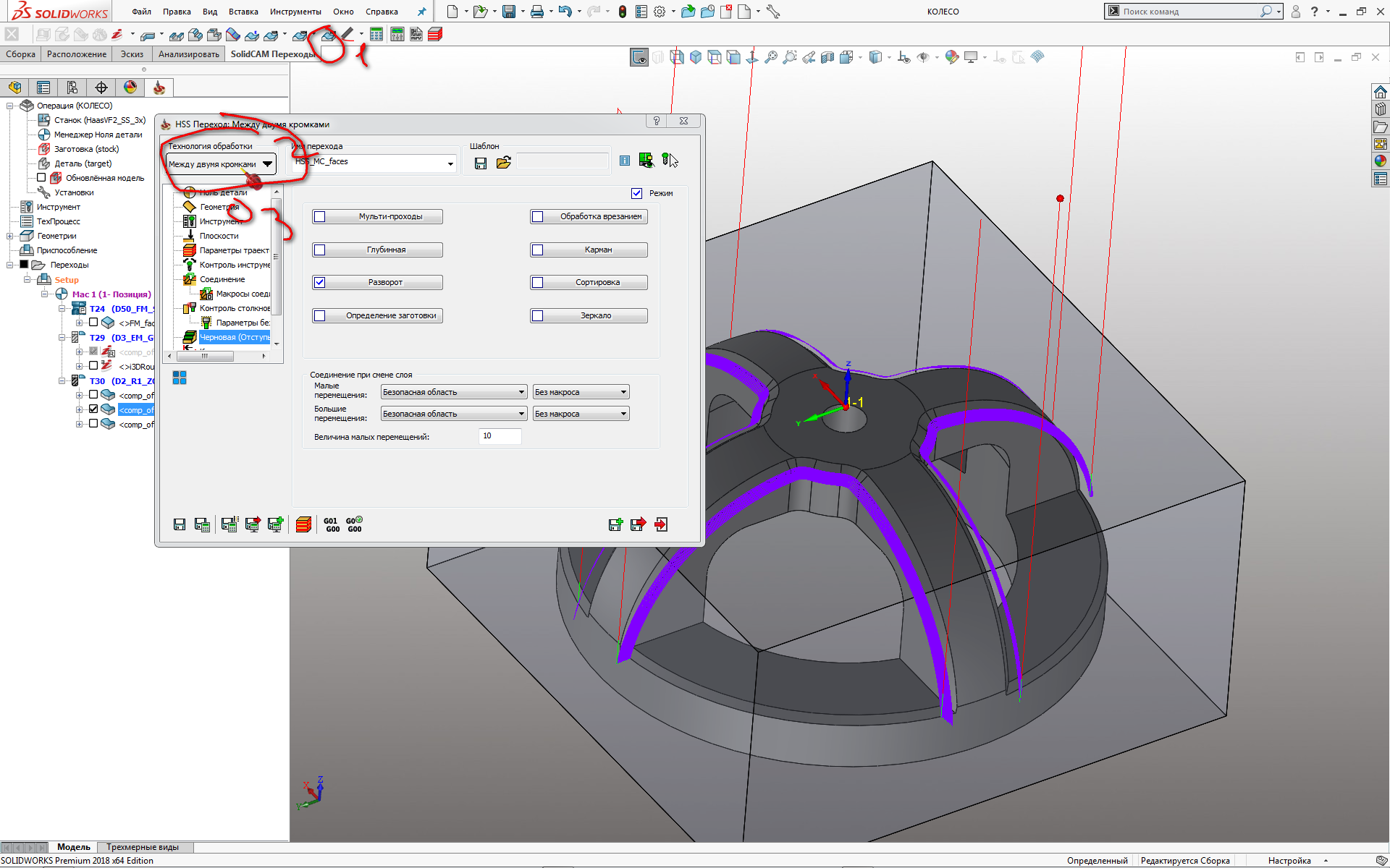

Безымянный.png (3066 просмотров) <a class='original' href='./download/file.php?id=138465&mode=view' target=_blank>Загрузить оригинал (76 КБ)</a>
Безымянный.png (3062 просмотра) <a class='original' href='./download/file.php?id=138467&mode=view' target=_blank>Загрузить оригинал (290.86 КБ)</a>
Колесо(04-05-18)(19-38).txt
(1.54 КБ) 975 скачиваний
как-то так. Там правда обработка не стой стороны сделана но общий принцип должен быть понятен
А модель и вправду странная, у меня открылась внутри куба. Заготовка либо? Так надо либо отдельным файлом и импортировать, либо на отдельный слой помещать.

А как выглядят фаски после симуляции ?
