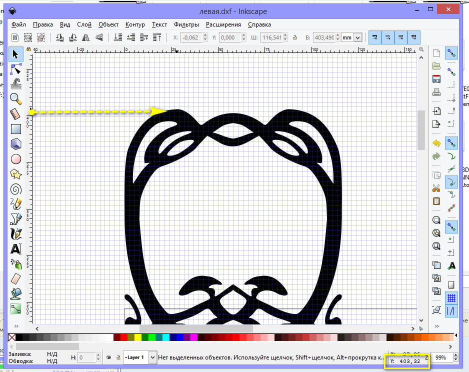

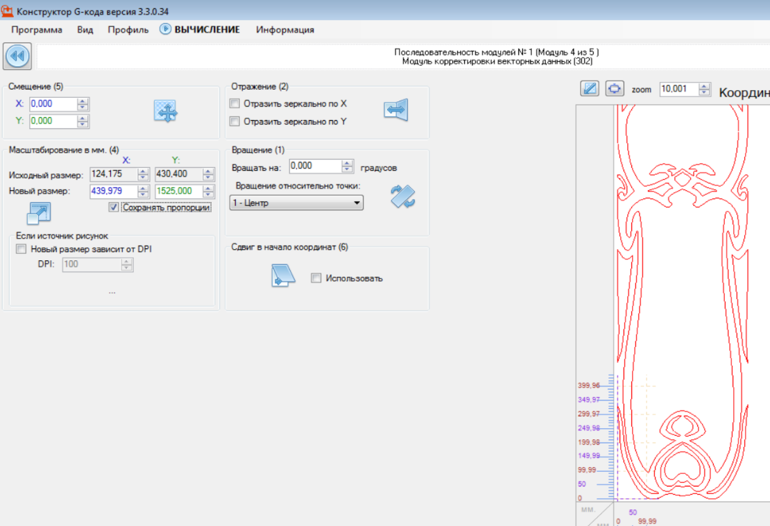

Спасибо за работу, я тоже заценил программу (с третьей попытки - пробовал и ранние версии). Вот на что хотелось бы обратить внимание, попросить -
1. научить программу читать сразу векторные файлы, типа svg - Ваша программа справляется с контурами намного лучше плагина g-code inkscape, но последовательность конвертаций ломает размеры (у меня svg по вертикали 1500мм, экспорт в dxf or plt считываются как примерно 430мм)

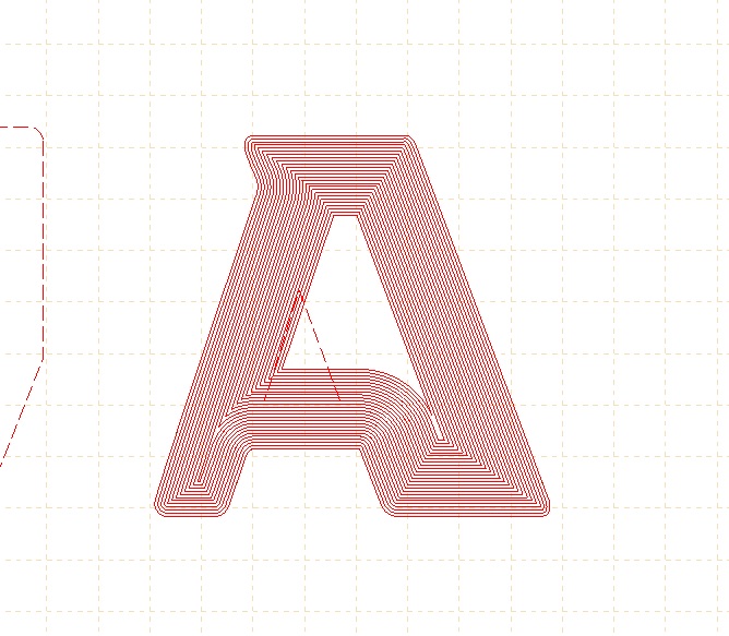

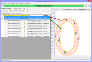

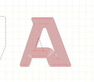

Добрый день коллеги. После вынужденной паузы возвращаюсь ))). Версия 3.3 очень понравилась. С программой стало намного удобнее работать.
Но что то я немного туплю. Есть два контура - внешний и внутренний. Не могу сообразить, как сделать что бы при заполнении внешнего контура вовнутрь, заполнение не заходило за внутренний контур.
Причем, насколько помню, Сергей отвечал на этот вопрос кому-то. Но не могу найти. Подскажите как это сделать
Вот тут как сделать чтобы заполнение не пересекало внутренний контур ? (5058 просмотров) <a class='original' href='./download/file.php?id=165886&sid=aa3d448c7a2d7e34c75c1aa21f9603fb&mode=view' target=_blank>Загрузить оригинал (113.57 КБ)</a>

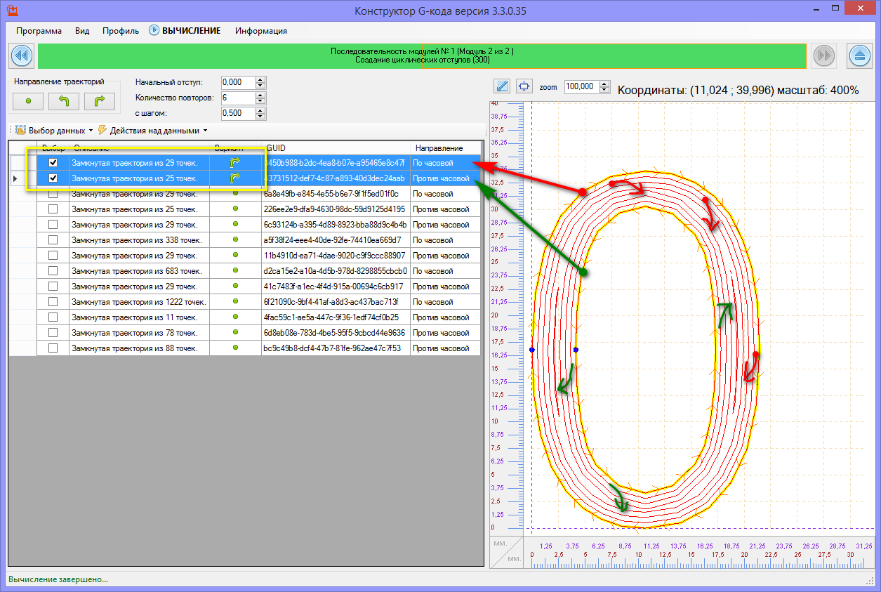

Evg69 писал(а):Добрый день коллеги. После вынужденной паузы возвращаюсь ))). Версия 3.3 очень понравилась. С программой стало намного удобнее работать.
Тут всё просто:
2019-07-06_122327.png (5045 просмотров) <a class='original' href='./download/file.php?id=165888&sid=aa3d448c7a2d7e34c75c1aa21f9603fb&mode=view' target=_blank>Загрузить оригинал (100.79 КБ)</a>

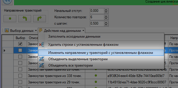

Имеем контуры нуля, который состоит из 2-х траекторий, и нам нужно сделать так, что-бы внутренняя траектория имела противоположное направление от внешней. При выборе направления формирования новых траекторий например по правой стороне, для обоих траекторий, мы получим новые траектории, которые будут формироваться указанное количество раз, если конечно позволит место у фигуры.
Для смены направления у траектории нужно установить флажок, и в меню действий нажать вот этот пункт:
2019-07-06_123519.png (5045 просмотров) <a class='original' href='./download/file.php?id=165891&sid=aa3d448c7a2d7e34c75c1aa21f9603fb&mode=view' target=_blank>Загрузить оригинал (30.02 КБ)</a>
a321 писал(а):у меня svg по вертикали 1500мм, экспорт в dxf or plt считываются как примерно 430мм
Открыл svg файл, там 403 мм высота получается.
2019-07-06_190009.png (5021 просмотр) <a class='original' href='./download/file.php?id=165919&sid=aa3d448c7a2d7e34c75c1aa21f9603fb&mode=view' target=_blank>Загрузить оригинал (95.93 КБ)</a>
a321
Сообщения: 597
Репутация: 74
Сообщение a321 »
Ой, спасибо! - я известный шляпник, указывал в пикселях и ждал результат в мм!!
a321 писал(а):Ой, спасибо! - я известный шляпник, указывал в пикселях и ждал результат в мм!!
Доработал импорт файлов HPGL от inscape, в версии 36 которую скоро выложу, там такие-же размеры:
2019-07-07_201547.png (4962 просмотра) <a class='original' href='./download/file.php?id=165949&sid=aa3d448c7a2d7e34c75c1aa21f9603fb&mode=view' target=_blank>Загрузить оригинал (54.47 КБ)</a>

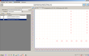

Сергей, привет. посмотри или разъясни, что за нездоровая фигня.
При загрузке сверловки и выбор траектории в круг, выходит малый круг как треугольник а чуть поболее в шестиугольник
Безымянный.png (4933 просмотра) <a class='original' href='./download/file.php?id=165953&sid=aa3d448c7a2d7e34c75c1aa21f9603fb&mode=view' target=_blank>Загрузить оригинал (65.13 КБ)</a>
Последний раз редактировалось lenivets 07 июл 2019, 22:34, всего редактировалось 1 раз.
учиться чему то новому всегда сложно , особенно когда в этом не понимаешь.
lenivets писал(а):При загрузке сверловки и выбор в траектории в круг выходит малый круг как треугольник а чуть поболее в шестиугольник
Ну тут всё очень просто, есть вот такая настройка:
2019-07-08_002906.png (4931 просмотр) <a class='original' href='./download/file.php?id=165954&sid=aa3d448c7a2d7e34c75c1aa21f9603fb&mode=view' target=_blank>Загрузить оригинал (67.82 КБ)</a>
Которая отвечает за размер прямолинейных отрезков, из которых состоит окружность, чем меньше укажешь значение, тем более круглые будут отверстия ;-)
