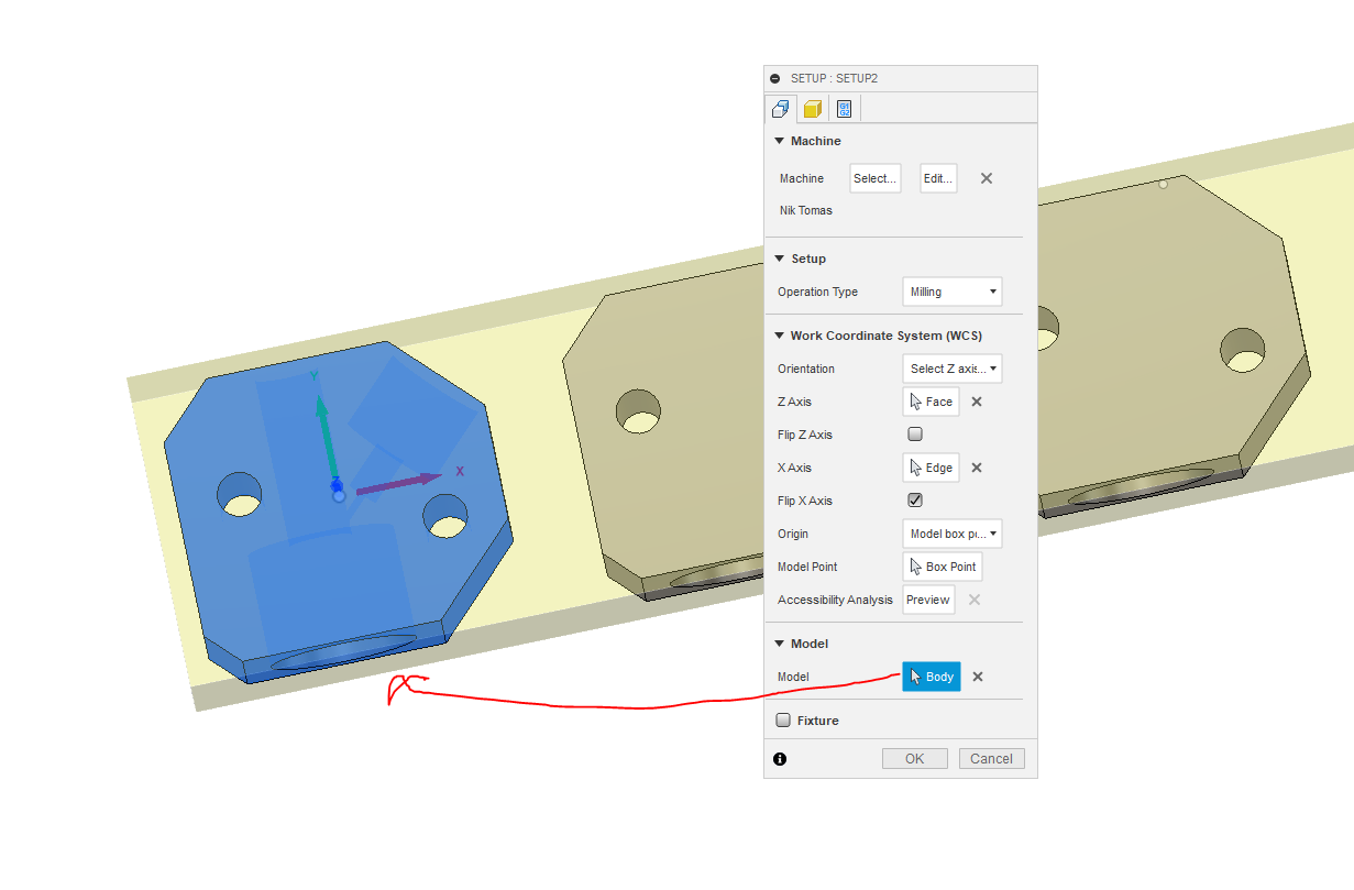

Подскажите плиз, можно ли в инверторе сделать легким движением руки , то что показано на скрине?
как во фьюжене :)
пыс, фьюжен так и не разбанили, уже неделю разбираются

Re: Fusion 360
указать модель?
Re: Fusion 360
Нужно выделить одну из нескольких
Инверт выделяет сразу все
Re: Fusion 360
Если это два отдельных тела, тыкнуть в одно можно. Только что проверил.
Re: Fusion 360

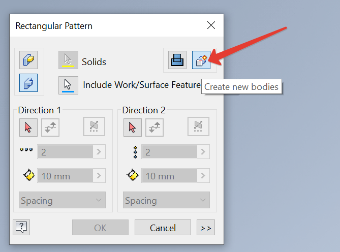

Тело размножено через линейный массив
Как простым способом размножить. ,что бы были разные тела?
Или это надо создавать сборку?
Re: Fusion 360
А нет ли там как в солиде галочки объединить результаты при создании линейного массива? типа если указано - то оно считается как одно тело
Re: Fusion 360
Да вроде пробовал все варианты в меню массива, но может не доглядел чего то

nik1 писал(а): ↑03 апр 2022, 07:41 Да вроде пробовал все варианты в меню массива, но может не доглядел чего то
2022-04-03_09-04-15.png (2289 просмотров) <a class='original' href='./download/file.php?id=202606&mode=view' target=_blank>Загрузить оригинал (75.76 КБ)</a>
Re: Fusion 360
Спасибо, она самая
