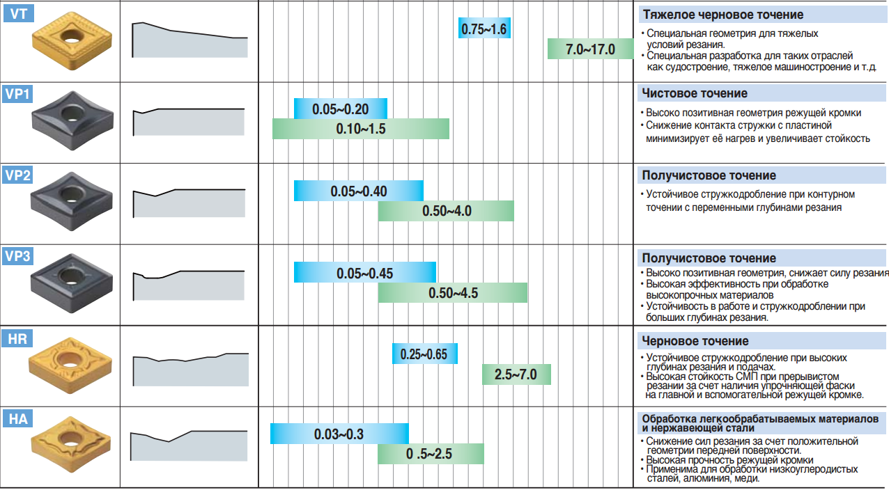

вот кусочек каталога Korloy, в зависимости от вида стружколома разные рекомендации по съему. т.е. это общие рекомендации для пластин разной формы, но с одного типа стружколомом.
korloy_iz_kataloga.png (5445 просмотров) <a class='original' href='./download/file.php?id=93923&mode=view' target=_blank>Загрузить оригинал (265.89 КБ)</a>
как видим съем в 17 мм имеет место быть в рекомендациях )
Re: Восстановление токарного 16К20Т1 ЧПУ
наоборот. рекомендации для пластин одной формы, но с разной геометрией стружколома...

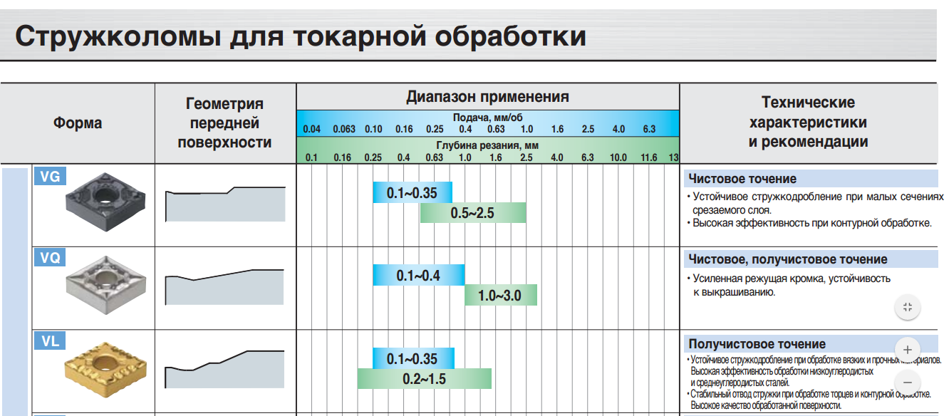

отвечу заголовком таблицы
korloy_iz_kataloga.png (5406 просмотров) <a class='original' href='./download/file.php?id=93954&mode=view' target=_blank>Загрузить оригинал (205.14 КБ)</a>

Андрей - о чем спорим то ?? вами написано:
Duhas писал(а):это общие рекомендации для пластин разной формы, но с одного типа стружколомом.
на снимке же даны пластина одной формы, но с разным стружколомом. и в зависимости от стружколома даны рекомендованные режимы.

вы уж простите, но выходит "смотрим в книгу - видим фигу". Если есть желание разобраться - можете изучить каталог. Что нарисовано на картинках я тоже вижу, и да, там нарисованы для многих типов стружколомов одни и те же пластины, однако эти рекомендации относятся именно относительно стружколома, а не формы пластины. Если опять же откроете каталог и посмотрите эту таблицу дальше - увидите и другие формы пластин в этой же таблице. Почему ? - потому что некоторые стружколомы применимы только к определенным формам пластин, для тех что я привел изначально квадратная пластина - один из стандартных вариантов.

Duhas писал(а):вы уж простите, но выходит "смотрим в книгу - видим фигу"
Duhas, Hanter, ваш спор похож на:
Duhas, - смотри это лист бумаги белый.
Hanter, - смотри внимательно, это же белый лист бумаги.
:lol:
Где вы там на картинке увидили квадратную пластинку, она же круглая :freak: :tongue: :hehehe:
Андрей, при всем уважении.... Я с этими каталогами в обнимку живу крайние чтобы не соврать - лет 15.... Более того - я могу вам на вскидку набросать с кого какой стружколом корейцы содрали.. И уверяю вас, что для двух - трех - четырёх разных пластин, с разной геометрией, разным размером, но одинаковым стружколомом, параметры обработки будут практически одинаковыми. А вот для совершенно одинаковых пластин по размеру и форме, но с разным стружколомом параметры будут отличаться координально..

а я о чем пишу ? я пишу что на картинке указаны рекомендации для разных стружколомомв вне зависимости от формы пластин.
Вы пишите:
Hanter писал(а):И уверяю вас, что для двух - трех - четырёх разных пластин, с разной геометрией, разным размером, но одинаковым стружколомом, параметры обработки будут практически одинаковыми.
и так же перед этим... мы говорим одно и то же. и я тоже это не сразу понял ) чука не читатель :monkey:
