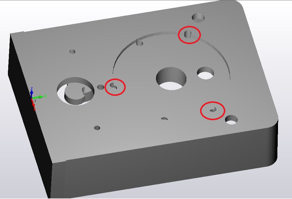

В кои-то веки не поленился в САМ-программе оформить заготовку, как модель, а не как абстрактную бобышку приблизительных размеров.
(на этот раз нужно профрезеровать кое-что в уже существующем полом корпусе с уже существующими карманами и т.п.).
Так вот, сверло бы я на раз обломал при входе в ребро ступеньки:
body_new2.jpg (1788 просмотров) <a class='original' href='./download/file.php?id=208360&sid=d97113f7469a8a2e82ecae2066108fd7&mode=view' target=_blank>Загрузить оригинал (65.83 КБ)</a>
Так что не ленитесь подвигать мышкой - инструмент целее будет! ;)

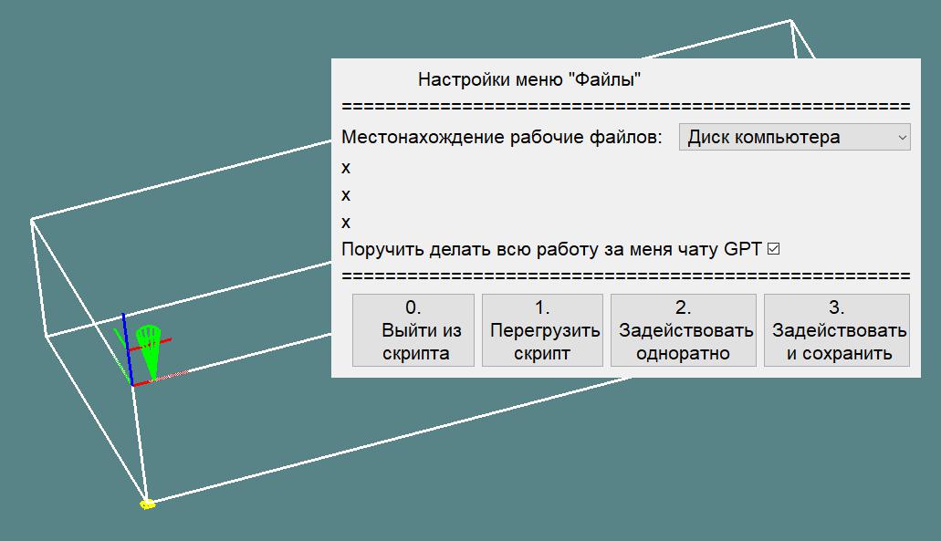

да почему тролишь? таблица инструментов в солидкам своя а в станке - своя. мало?
вот тебе ГПТ
Курдль писал(а): ↑ Иначе - "мужики-то не знают!" (с)
так большинство и работает по старинке. стойка, маховичок - верх мечтаний
Курдль писал(а): ↑ Какие "настройки на станке" меняют ПП (видимоУП)?
например скорости и ускорения по осям. например высота безопасности - какого она в КАМ задается? обороты шпинделя.. ну дофига настроек в чпу - и они до кам не доходят.
ice_screenshot_20230722-215320.jpeg (1693 просмотра) <a class='original' href='./download/file.php?id=208368&sid=d97113f7469a8a2e82ecae2066108fd7&mode=view' target=_blank>Загрузить оригинал (56.87 КБ)</a>

vtgmfg писал(а): ↑ да почему тролишь? таблица инструментов в солидкам своя а в станке - своя. мало?
Что значит "своя"?
Промышленные производители обрабатывающих центров поставляют библиотеки инструментов для любых CAM-программ.
Выбрав инструмент из этой библиотеки для определенной операции, ты заставишь CAM-программу сгенерировать G-код для смены инструмента именно на этот номер.
(твое изображение №1 не отобразилось)

да я бы не хотел иметь в КАМ никаких настроек станка и набора фрез в том числе. пусть бы запрашивал станок..
там одно изображение только
