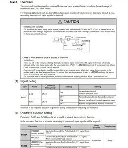

UAVpilot, в Яскавах, как я понял, встроенного ПЛК нету... Но нашёл вот такой раздел. Теперь буду пытаться понять, может ли сервопак сам гонять туда сюда барабан :) .

Dimka писал(а):Но нашёл вот такой раздел. Теперь буду пытаться понять, может ли сервопак сам гонять туда сюда барабан .
Это тебе думаю не поможет. POT/NOT это ограничители. Как только срабатывает этот сигнал, можно ехать только в противоположную сторону. В 5й сигме не ковырял. То что я описал, делал на 1й Сигме когда на токарном притирал Зедекс ;)
